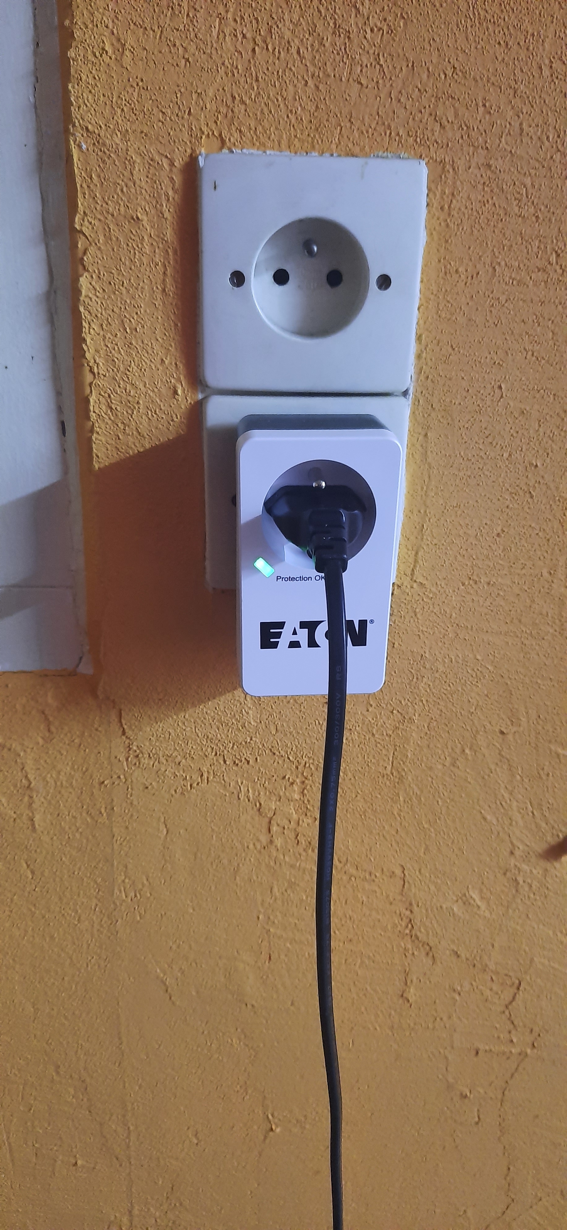

Et dorénavant je penserai à débrancher mon ctek avant un orage... 😲
Il y a 2 heures, Elauqs a dit :
Peut-être une solution en utilisant un protecteur de surtension :
https://www.eaton.com/fr/fr-fr/skuPage.PB1F.html
Du génie @Avenger ! 😁✌️
Avenger
il y a 6 minutes, tifosi101 a dit :
Nan... Juste de l'inquiétude pour mes ECU 🤣

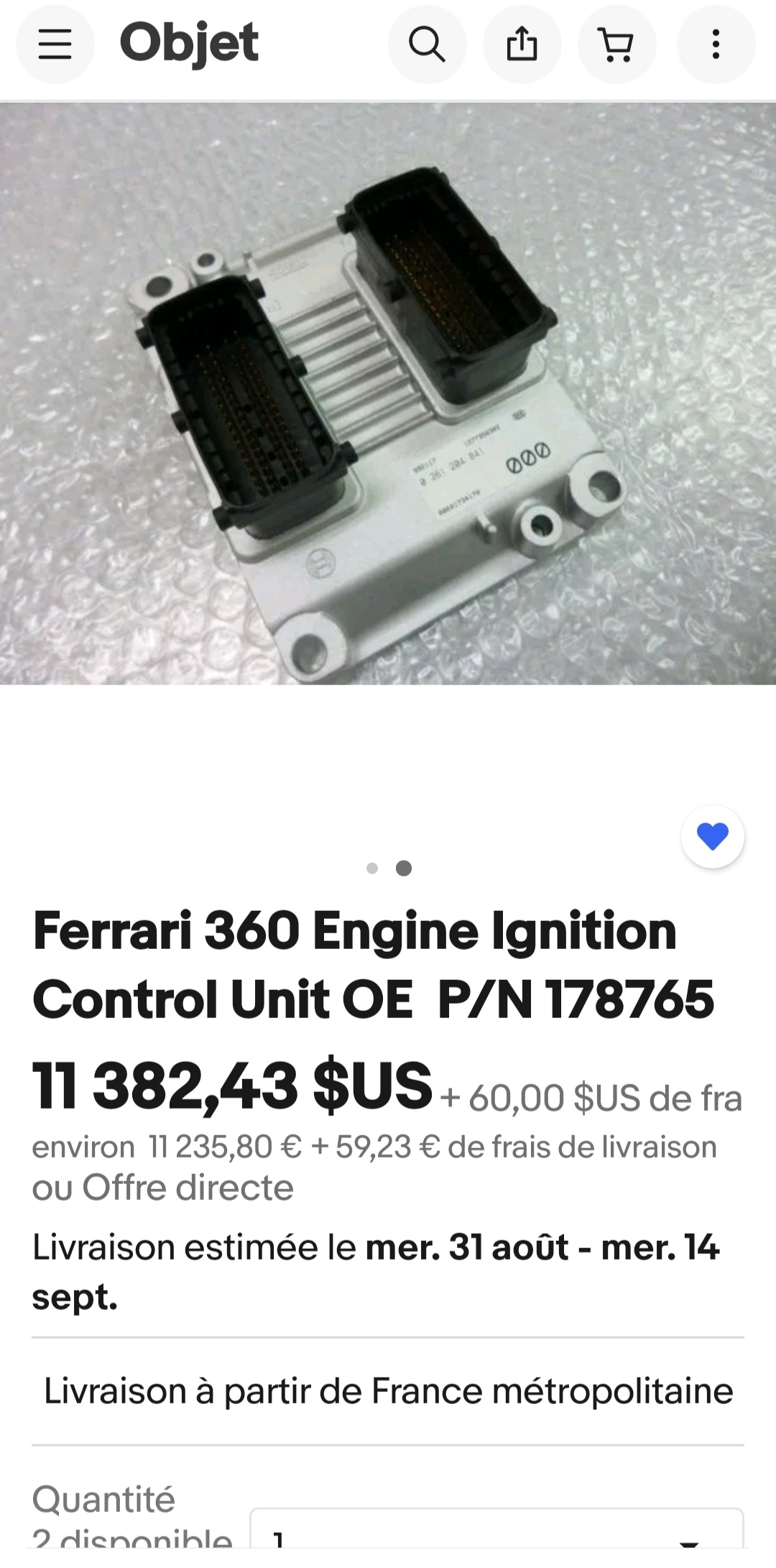

Ça va partir en vrille totale cette histoire d'ECU pour les 360 😱🤬
Il va falloir favoriser les réparations !
