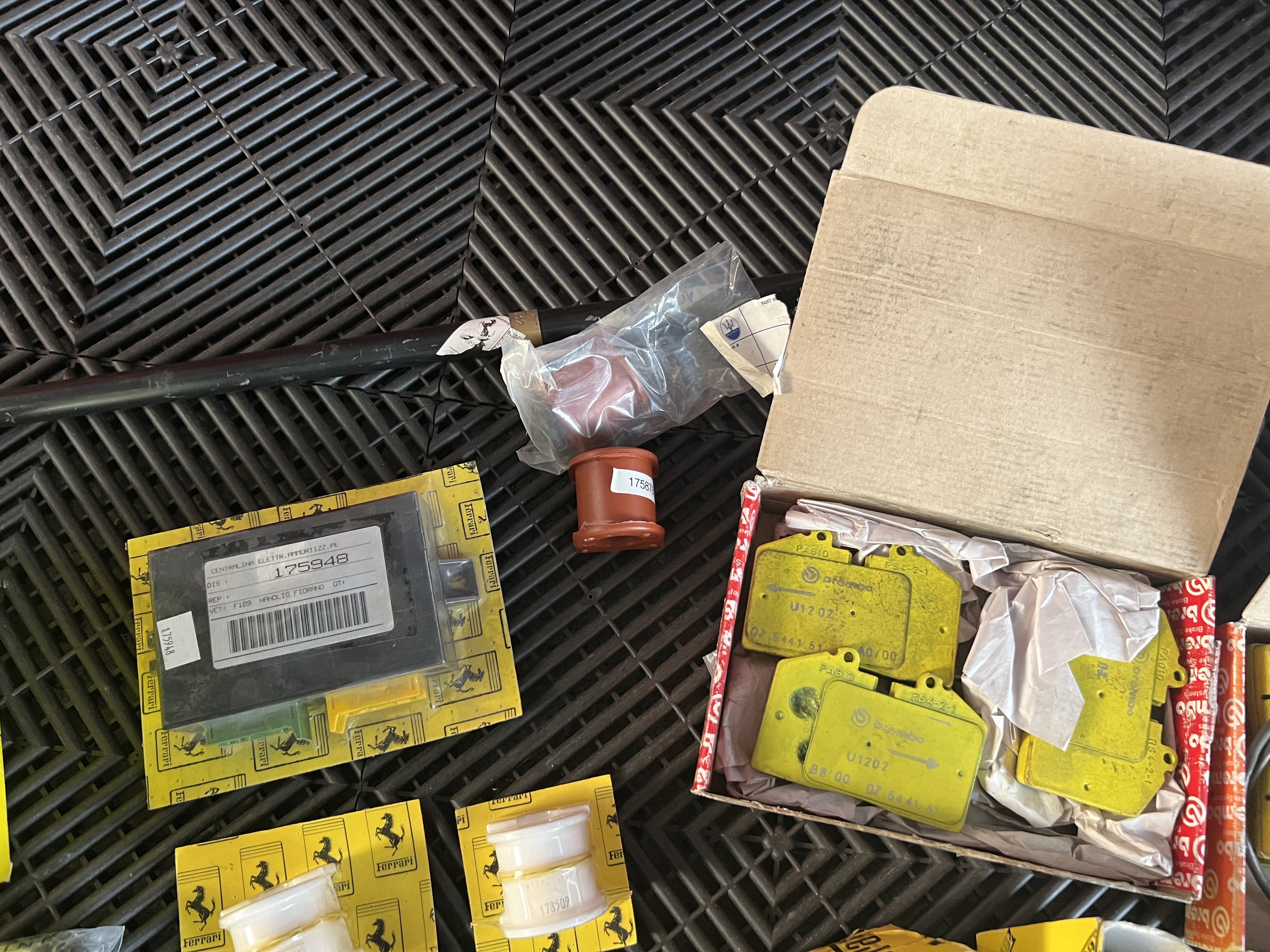

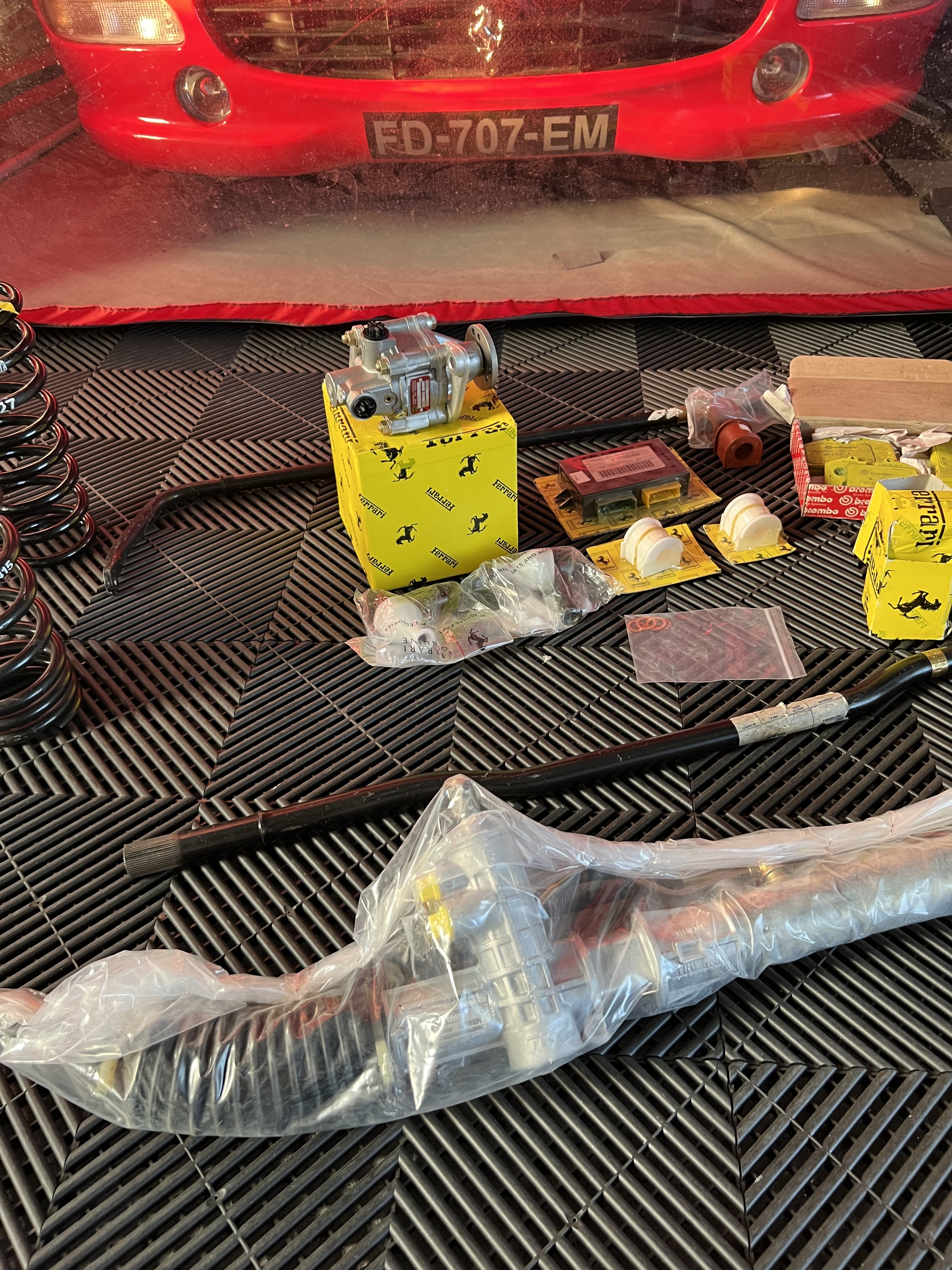

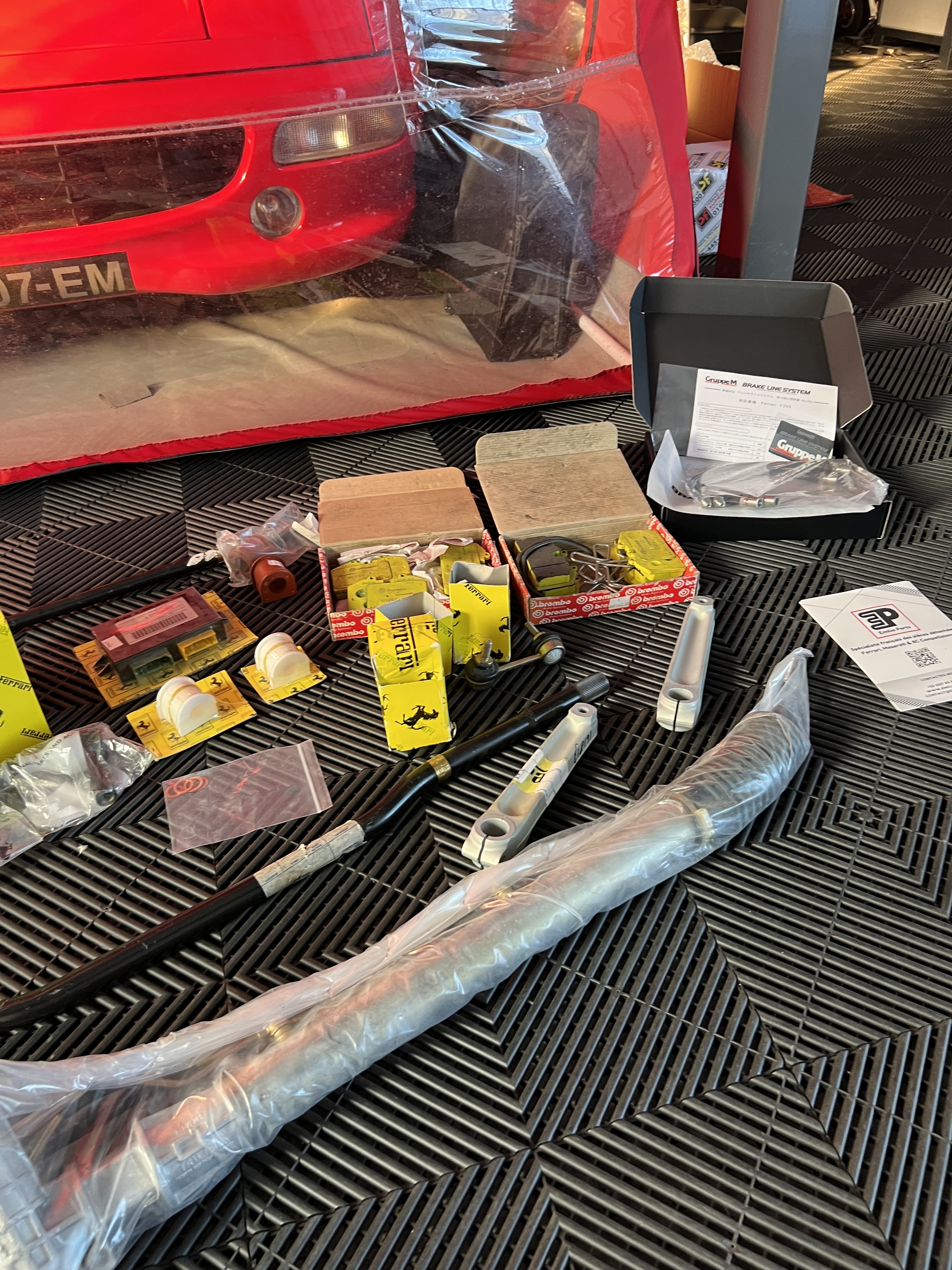

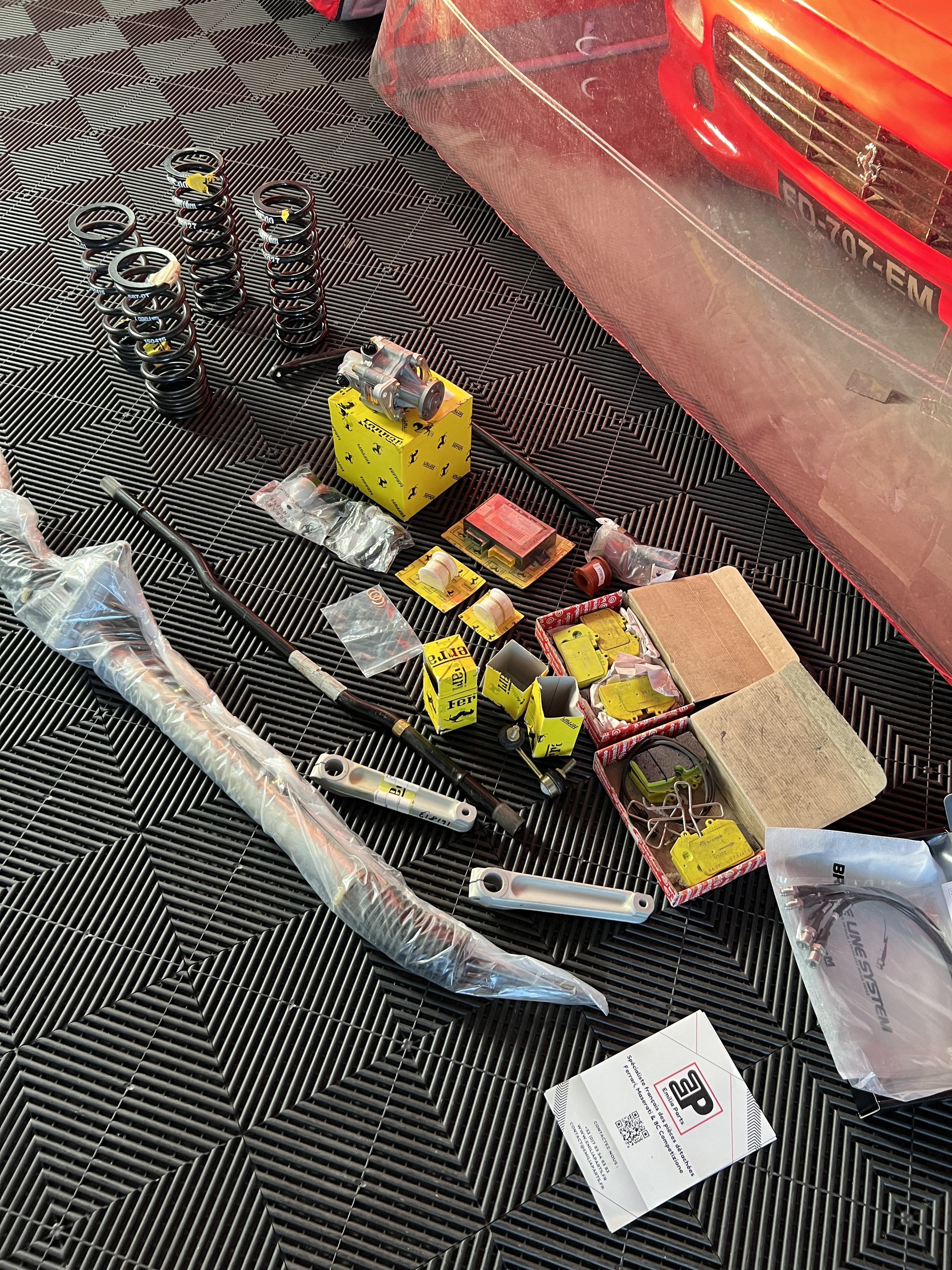

Bonjour à tous, certainement que ça peut aider certains, il y a quelques temps j'ai entrepris la recherche de pièces FHP pour ma 355, non sans mal...mais à force de persévérance et d'accompagnement j'ai quasiment réussi à tout rasszmbler, je vais ici sur ce post énumérer l'ensemble des pièces nécessaires à la conversion. Mais avant de commencer, rappelons l'état d'esprit de la configuration FHP.. certaines pièces ont été améliorées rendant le comportement de la 355 plus agressif, plus pointu. Seule une centaine de véhicules distribuée principalement aux USA et en version spider en était équipée d'usine.
Alors commençons par les photos
Kit FHp
ferdi_

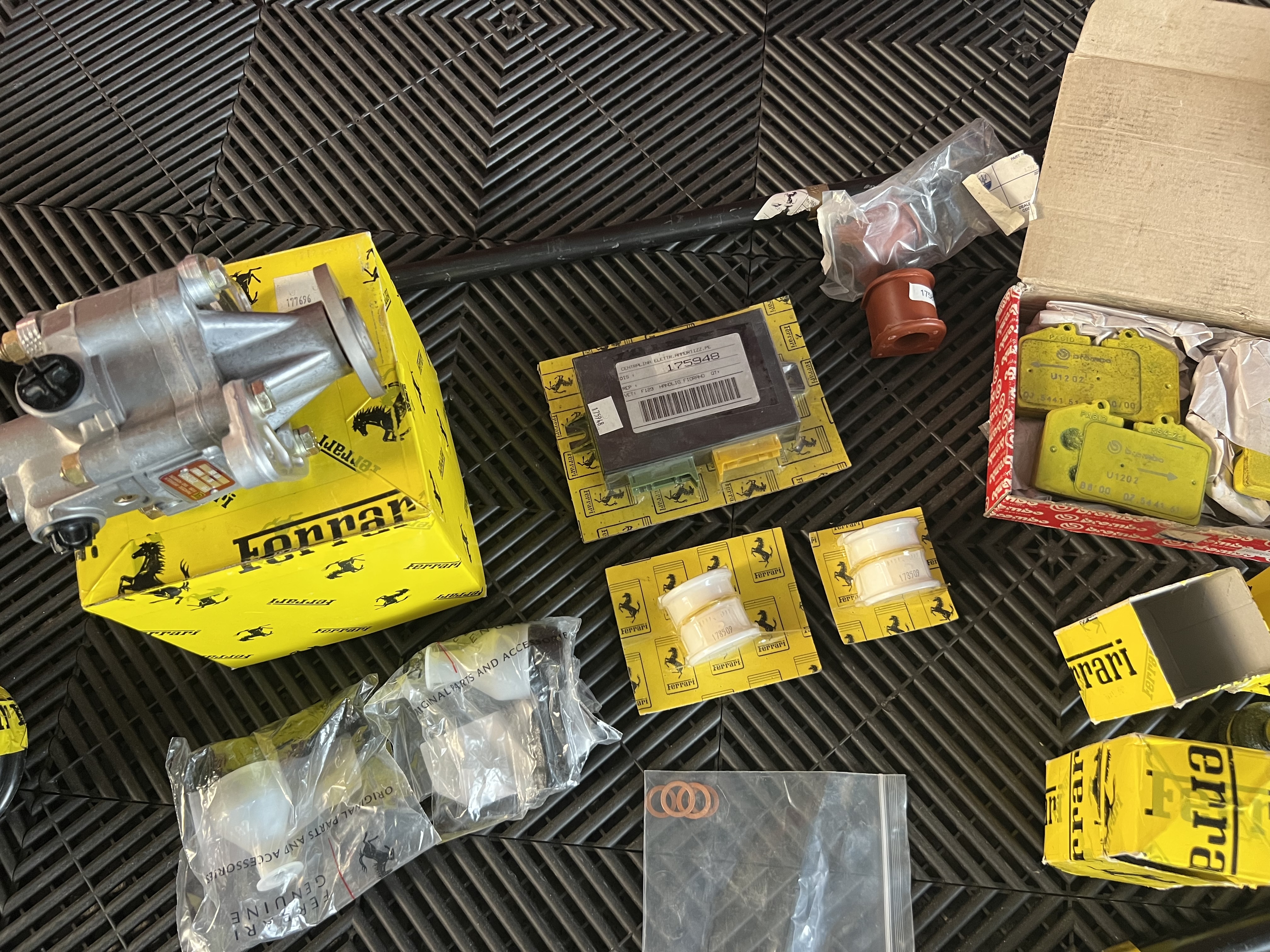

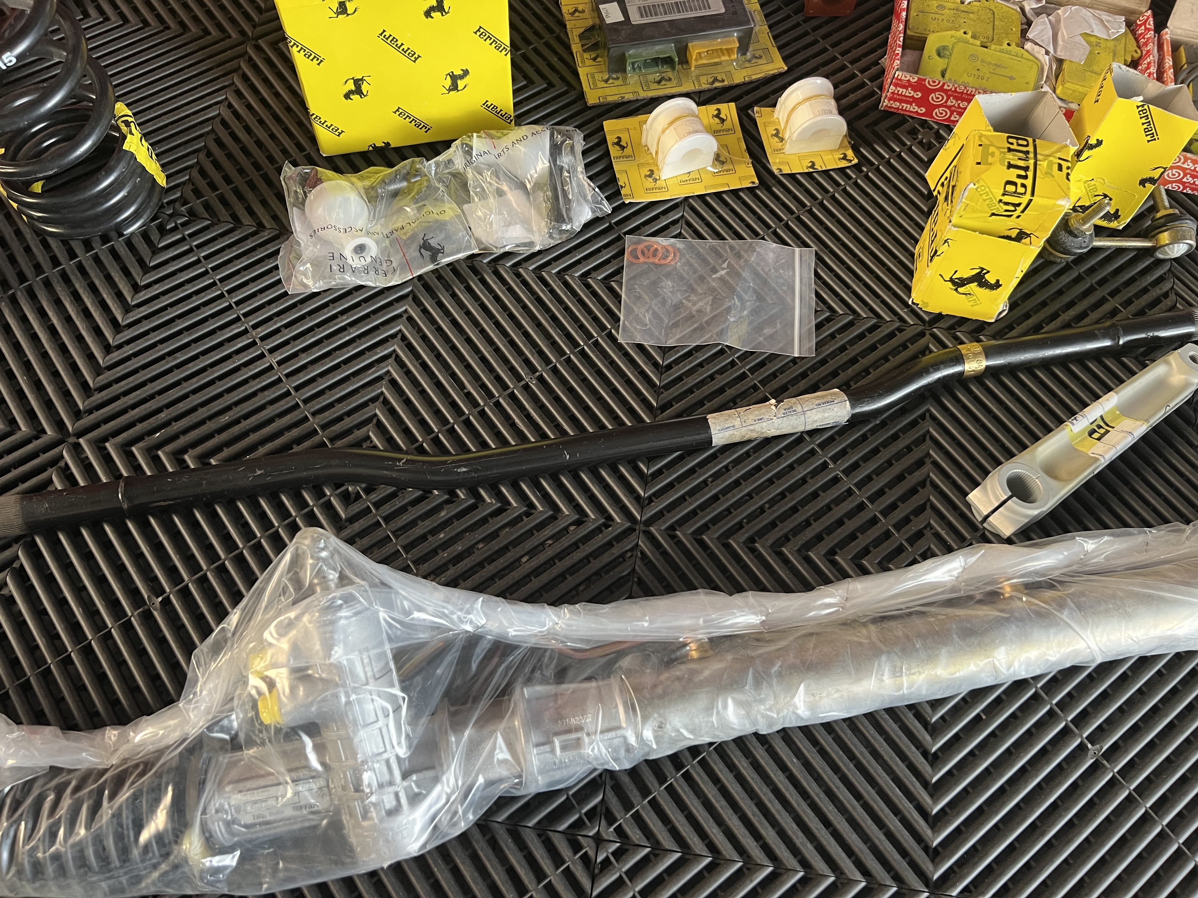

Citons quelques références des pièces
Crémaillère de direction  #176036
Pompe de direction assistée #176696
Disque avant percé# 169830
Disque arrière percé# 169831

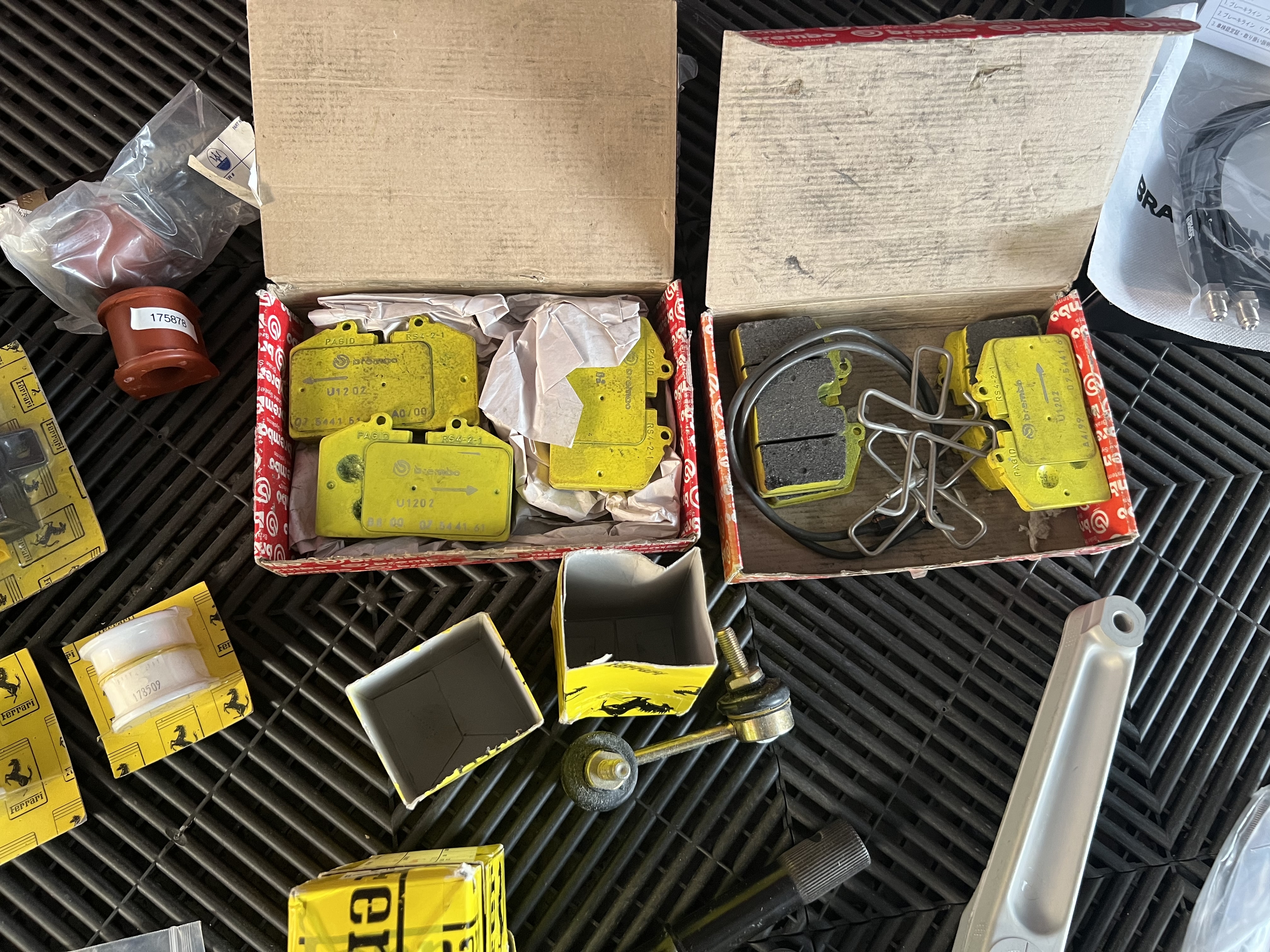

Plaquettes de frein avant # 70000910
Plaquettes de freins arrière #70000882
Barres anti roulis avant# 176931
Barres anti roulis arrière #176032
Ecu de suspension #175948

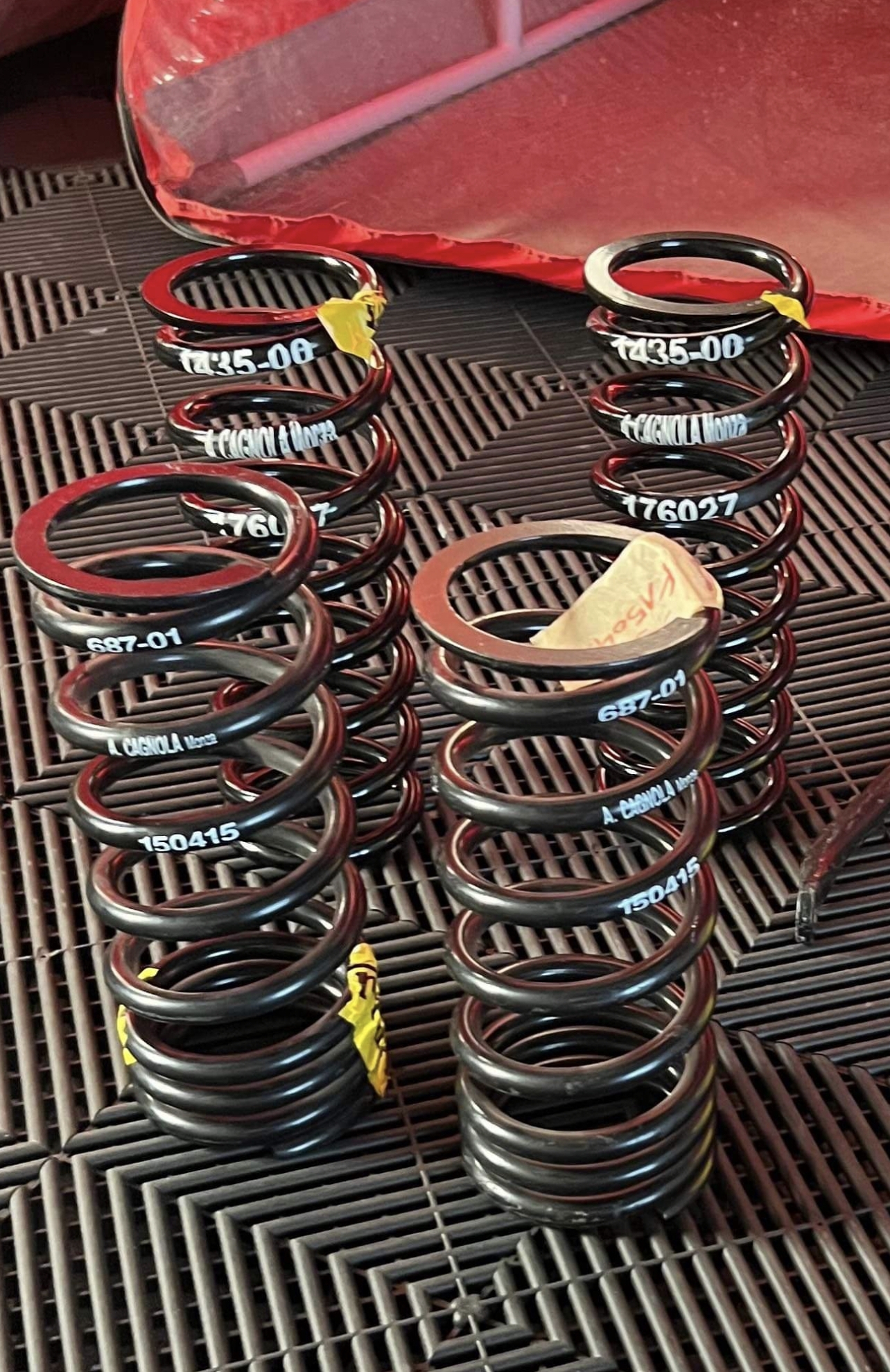

Ressorts avant #176027
Ressorts arrière # 150415
Voilà pour les pièces maîtresses, vous avez aussi les supports de barres en caoutchouc, je mettrai les références par la suite
Kit FHp

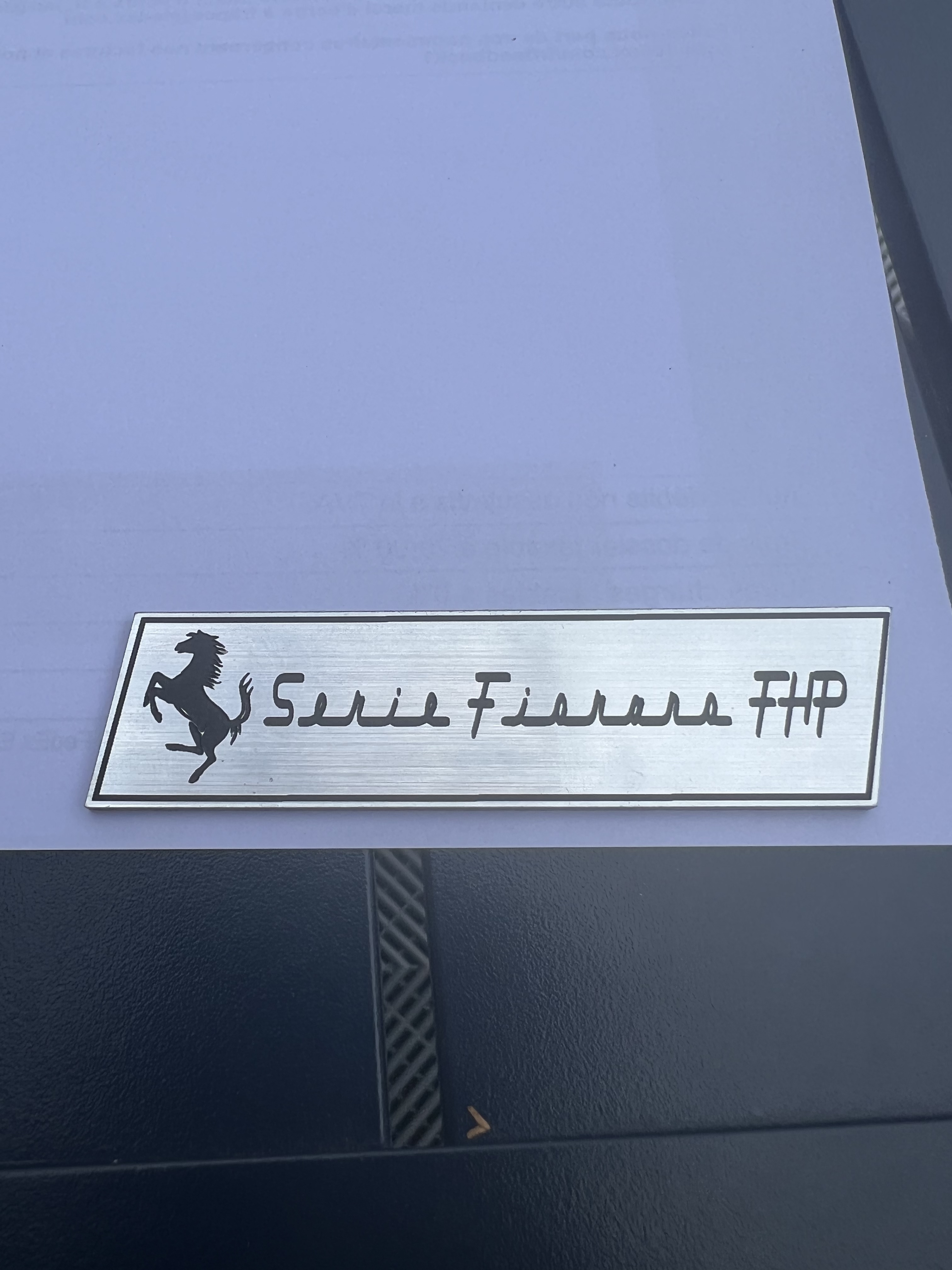

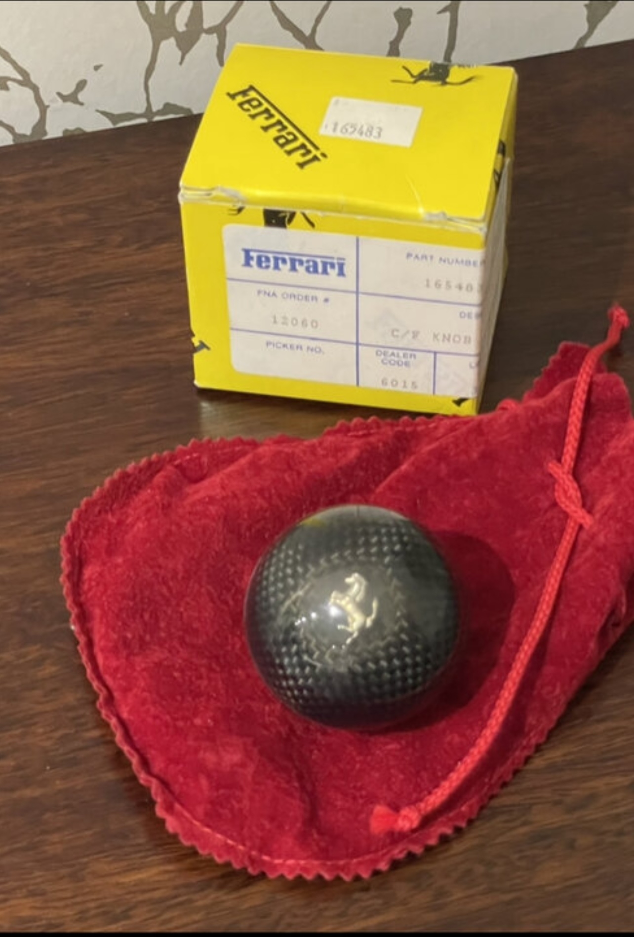

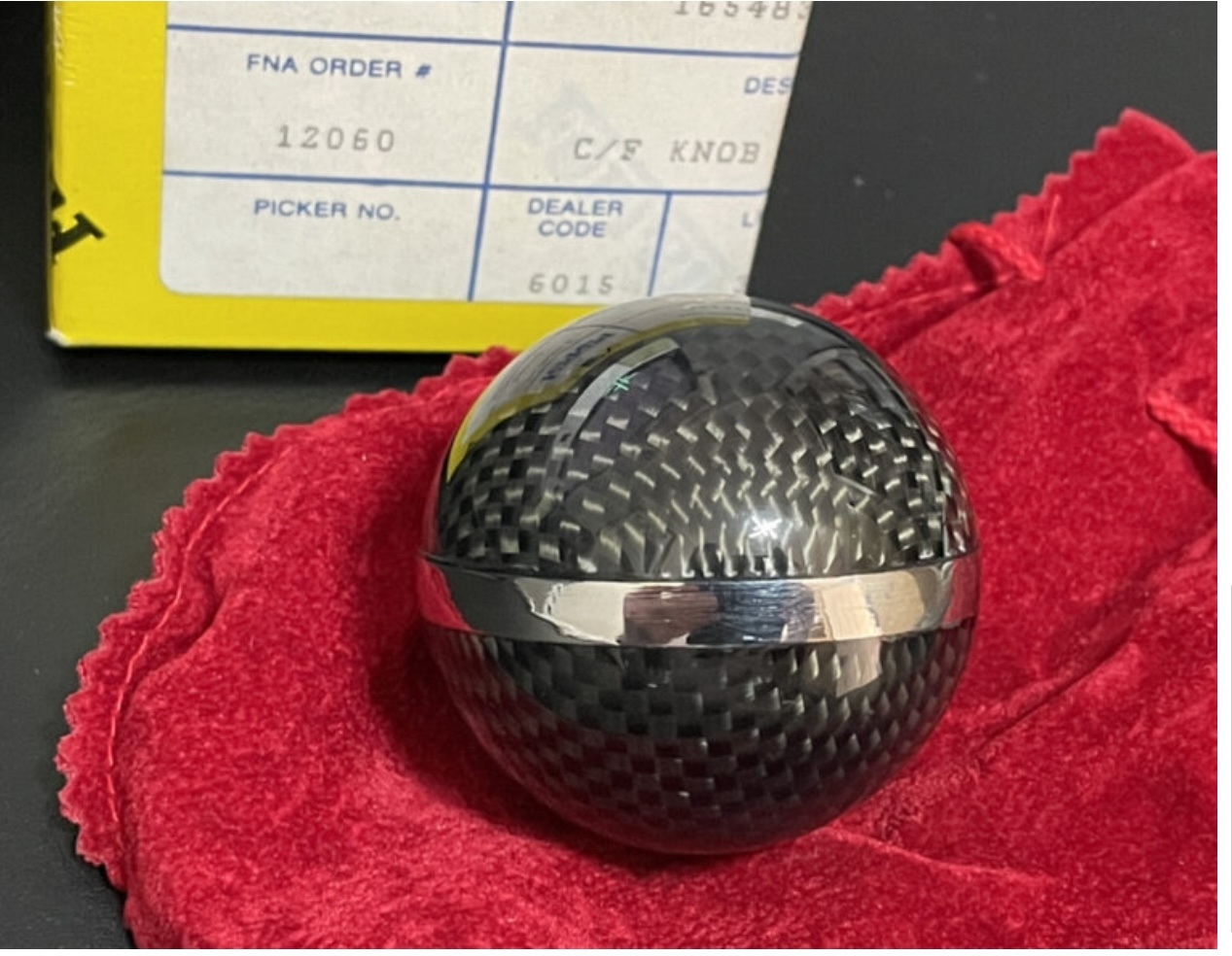

En effet 355,  ce kit est rarement vu sur une GTS, cela en fera sa spécificité, pour cela d'un point de vue esthétique et sans prétention, j'ai imaginé une petite plaque à apposer sur le tableau de bord comme sur celle sortie d'usine, ainsi que le changement de la boule du levier de vitesse, il me restera à trouver le tunnel d'origine tout en carbone, ainsi que la grille estampillée de la boîte pour parfaire la 355
