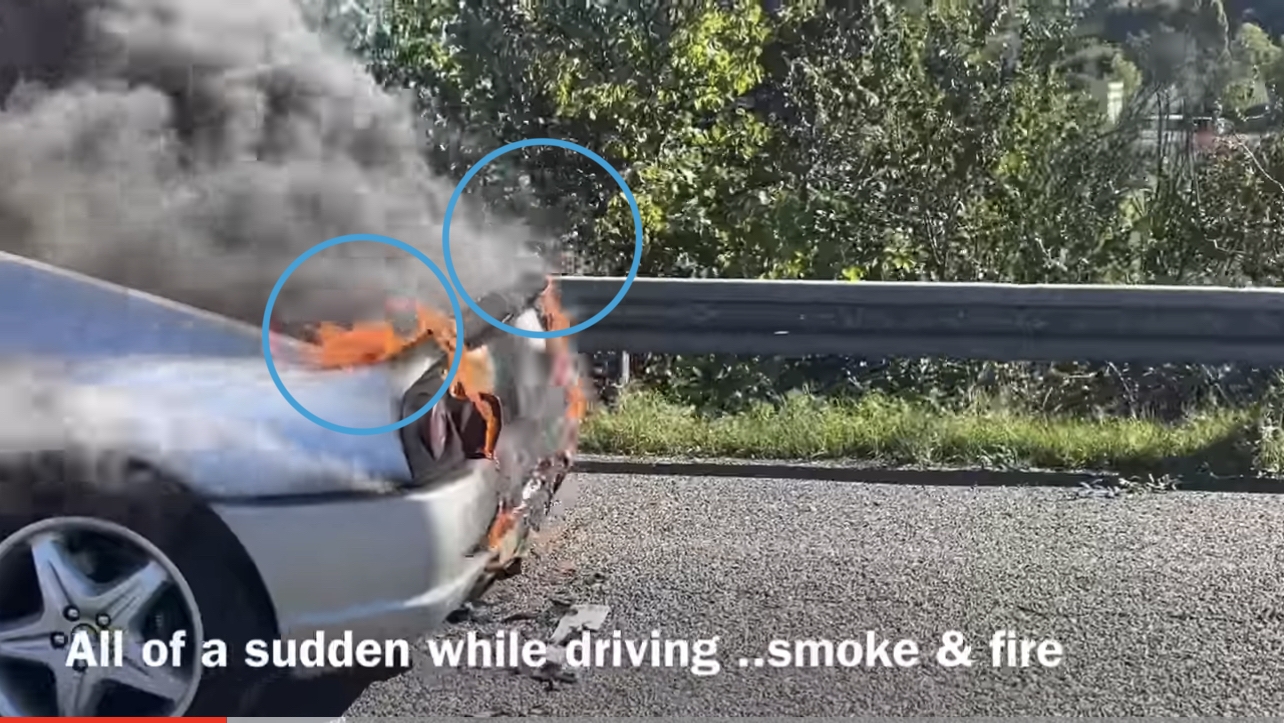

Une 355 part en fumée à Marseille
franck1
Hormis le coté voyeur, ou compassionnel, je vois surtout, le coté sensibilisation au risque d'incendie.
A la vue de cette video je me suis interrogé et me suis rué sur les sites correspondants et ai commandé des extincteurs pour mon auto et...aussi pour chez moi !
Il y a 1 heure, franck1 a dit :
Et surtout bien changer les durites d'essence et d'huile qui cuisent (littéralement) dans les baies moteur.
TOUS LES 10 ANS MAXIMUM : DURITES (de marque et de qualité et "double peau") NEUVES !!!
Faire les rappels quand il y a certes, mais même réalisés au bout d'un certain temps il faut les changer.
Soyons clairs :  je ne sais pas du tout si cela a un rapport avec la catastrophe de notre ami, c'est un conseil général.
Et puis c'est ce qu'on fait en aéronautique donc c'est bien 🤣

Après quand on regarde sans voyeurisme le départ du feu, on voit bien qu'il pourrait démarrer de l'arrière moteur au niveau des catas peut être ... On peut imaginer une projection d'essence dessus
