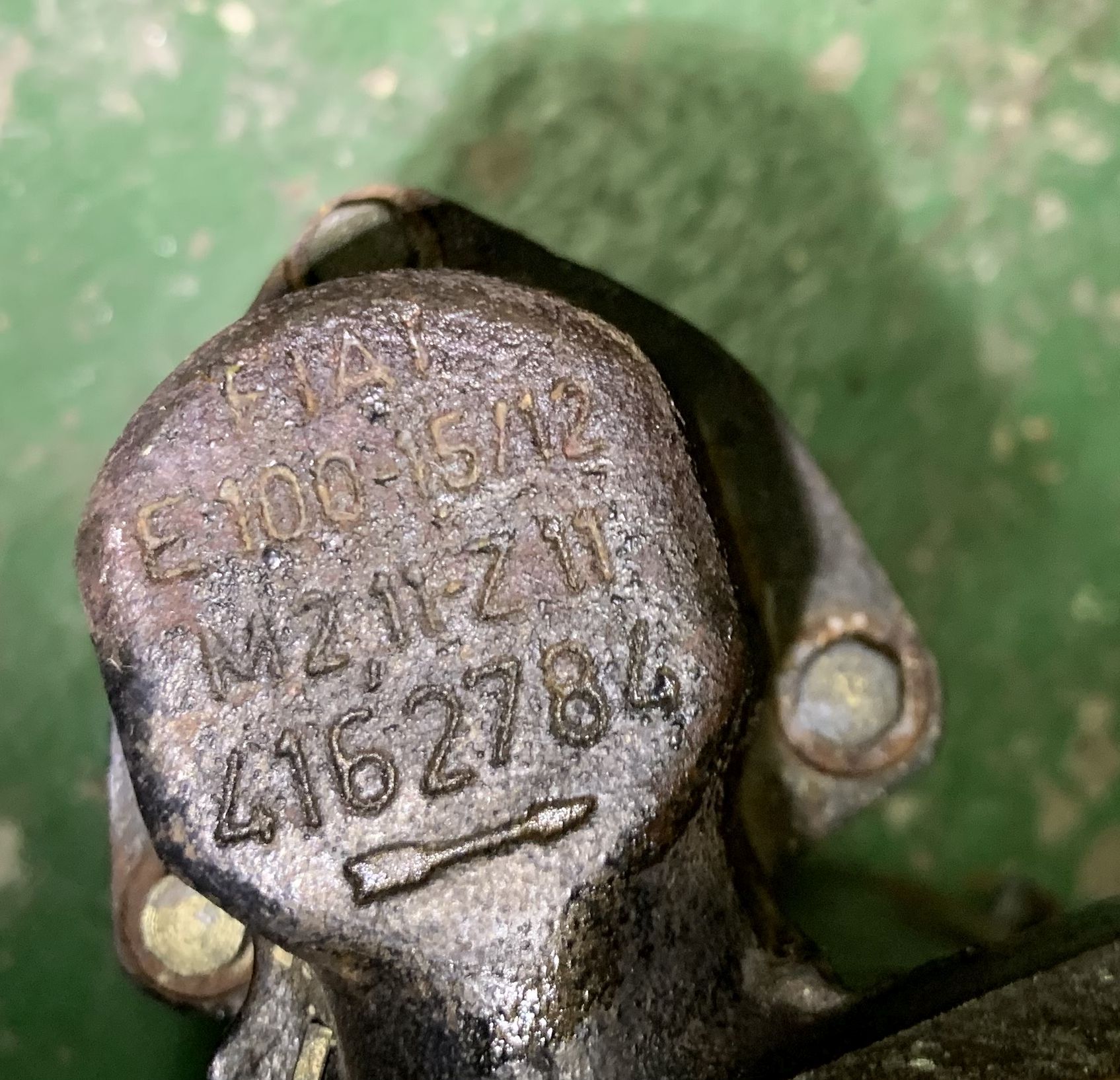

Par curiosité, je regarde sur Redparts,  la REF Ferrari, une bosch en fait, à 2000€... heu....  assez facilement je trouve ailleurs la meme ref Bosch à 500€  et  en jouant les correspondances on fini par tomber sur du reconditionné à 300€...  Bon pour ma part, un demarreur de 58000 kms ne doit pas etre jeté doncfaut trouver  les refs du solenoide et des charbons,  je vais le refaire je vais juste le demonter (on trouve les tutos sur le net, je verrais comment je fais) je vous mettrais tout çà.
Déjà il est sorti, c'est un beau bébé je pense le plus gros que j'ai jamais démonté. çà se fait donc, mais faut demonter la tole pare chaleur entre lui et le collecteur, sachant que les 2 boulons de 13 en haut sont pas visibles (mais accessibles) deposer une vis d'un petit pare chaleur fixé sur la cloison pare feu, pour qu'il se decale assez pour que çà passe, puis enfin une tole de protection qui se fixe sur un tube du chassis.  un peu long quand meme, en tout j'ai bien mis 2h.
Truc marrant, Ref Fiat, je vais regarder ce qu'on trouve, mais çà va m'aider surtout pour le solenoide.

oui je te confirme la qualité de construction...  çà serait bete de le changer pour une alternative de moins bonne construction.
il est ouvert et l'autopsie est commencée: le solenoide a eu un gros coup de chaud, et un fil a cramé sans raison visiblement. Comme le demarreur n'est pas relié à un relais, j'imagine qu'il a pris une chataigne. reste à savoir pourquoi et comment...    j'ai trouvé le soléinoide grace a la ref FIAT çà correspond.    aussi les balais mais c'est comme neuf, je ne vais pas les changer.  les bagues sont comme neuves aussi... Je vais voir avec un pote qui maitrise l'electricité si il peut faire quelquechose pour le filj'imagine que c'est facile à refaire il n'y a pas bcp de longueur et les liaisons sont standard. Le moteur lui meme fonctionne visiblement, donc les inducteurs n'ont rien.

Voici ce que donnent les investigations:
c'est la liaison entre le solenoide et le corps qui a cramé, donc il faut la refaire, c'est jouable.  le solenoide est cuit, reste à esperer  qu'il n'y a pas une cause amont, je poserais bien un relais pour le protéger.
Sinon c'est neuf, les charbons sont peu usés, çà corrobore bien le faible kmetrage de la voiture compte tenue de son age:

bonjour Dejideji,
bien vu merci,  j'y ai trouvé la bonne ref en cherchant un peu: çà n'est pas celle du bosh plus recent qui se monte desormais ( BOSCH 0001110004 )
https://www.condensateur-web.fr/solenoide-pour-demarreur-wood-auto-snd1115-A11351-CP957154.html
J'ai donc commandé la piece, un copain va me refaire les fils qui ont cuit.  A suivre! au moins j'aurais essayé.

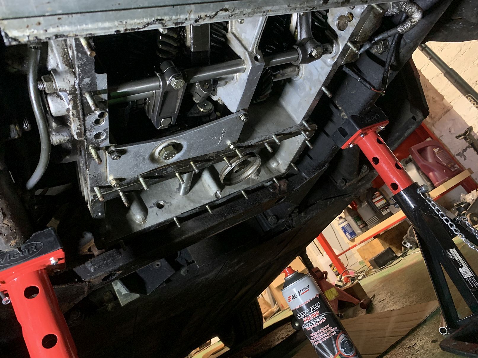

Salut,
J'ai reçu mon solénoïde, c'est le bon, par contre une chose en entrainant une autre,  je suis en train de tout demonter pour changer les joints de commande de BV 🙃  car çà fuyait beaucoup, avec odeur d'huile chaude après une sortie et une belle tache sous la voiture dans le garage. Par contre, seul le joint coté exterieur fuit, je n'ai pas d'huile moteur dans la boite ce qui est une bonne chose.
J'ai pour le moment démonté ce qu'il fallait pour deposer les carter d'huile et de BV, pas de difficulté particulière, je pense juste que j'ai bénéficié de plus de place pour libérer le tube de jauge à huile avec le démarreur démonté donc je n'ai pas du tout galéré pour l'enlever et enlever le tube qui reste dans le carter d'huile moteur. donc je ne remonterai pas le demarreur avant le tube a huile 😄
J'en suis au moment ou soit çà va aller, soit je vais galérer à tomber la bielette de commande de boite, on verra bien. J'ai pris des photos du positionnement des taquets de commande des fourchettes de boite pour comparer au remontage, et regler le cas echeant mais je ne vois pas pourquoi çà bougerait en fait?  on verra bien, si j'ai bien compris le reglage de la commande de boite se fait en deposant la tole tenue par des boulons qui est au dessous des reservoirs d'essence, on doit trouver l'ecrou et le filetage qui permet le reglage.
pour les joints j'ai pris de l'OEM commandé chez @EmiliaParts avec tout ce qu'il faut, service nickel bien sur .
Vu toutes les infos dispo je devrais m'en sortir. J'updaterai de quelques photos les topics qu'on trouve ici une fois tout validé!

Tu as tout bon,
petite précision pour le remplacement des joints pas la peine d'enlever la rondelle sertie dans le bloc, un petit crochet suffit pour les sortir
Après remontage de l'axe de du sélecteur des vitesses prends garde de faire de suite le réglage du point 0 du levier de vitesse avant de reposer le carter de boîte ça te permet de voir la position du doigt de sélection au niveau des axes des fourchettes. 😏

Merci @nounou  du coup j'ai fait comme tu as dit les joints sont venus facilement, avec un tout petit tournevis je n'ai pas touché aux rondelles et les joints neufs sont en place.
Au passage j'ai démonté la commande sans aucune difficultée... mais je suis bloqué car son silent bloc tient mais merite d'etre remplacé, tant qu'à faire.
J'ai fait plein de photos pour illustrer tout çà.
Je vais faire tres attention à la repose de la commande et comme tu dis le point zéro, tu parles bien du point mort?
mais je pense que çà viendra un peu plus tard du coup, pas grave, çà me permet de faire du propre autour car çà fuit depuis longtemps, et il y en a partout. çà n'était pas du luxe! mais au final çà ne me coute pas grand chose à faire, je serai curieux de savoir combien facture un garage spécialisé pour çà... çà prend un peu de temps quand meme, bon bien sur il y a aussi les fluides je ne suis pas encore décidé surtout pour l'huile de boite...

Oui point mort.
Pour l'huile de boîte attention il te faut de l'huile avec l'additif auto bloquant. (LS)
