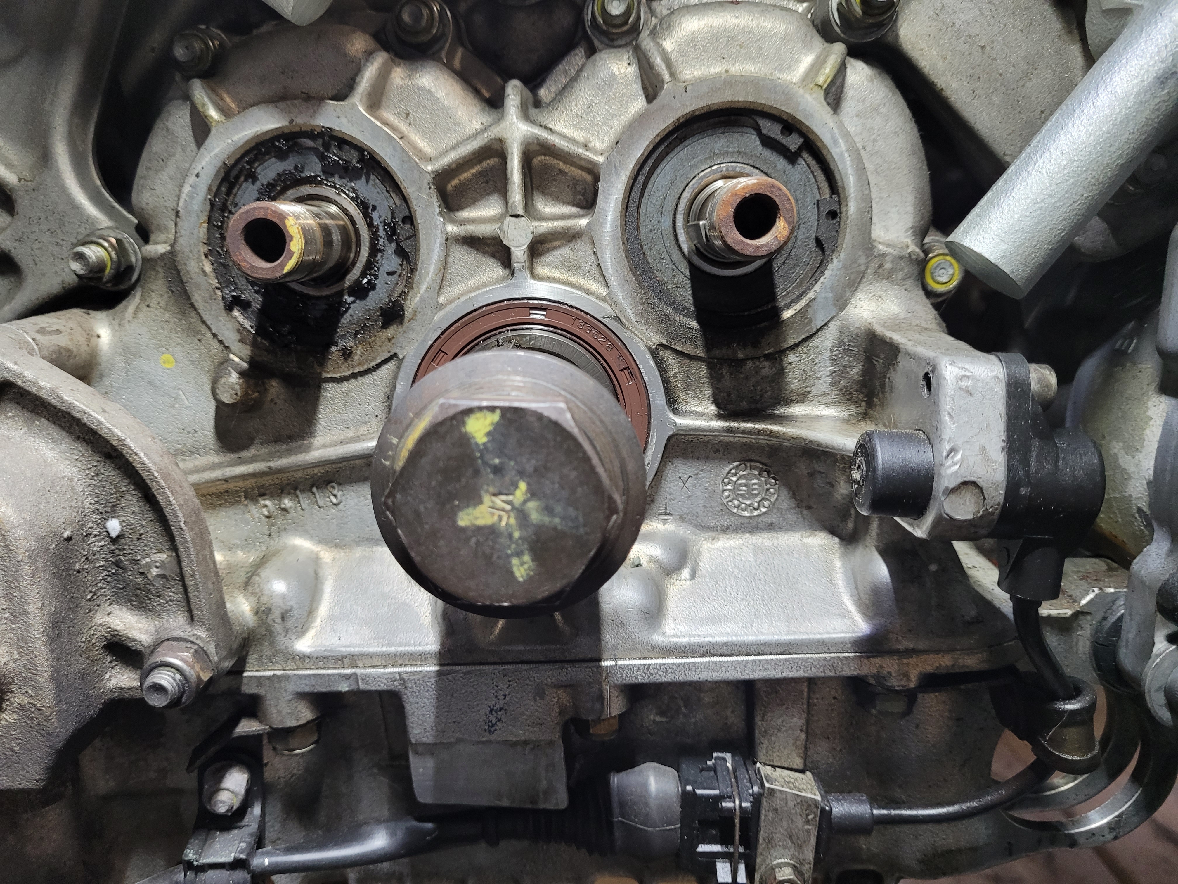

LawLie
A propos des roulements des poulies d'entraînement des courroies de distribution 144690 : à vérifier quand même !
Toscano
Ils ont combien de km ?
Voici comment étaient les miens :

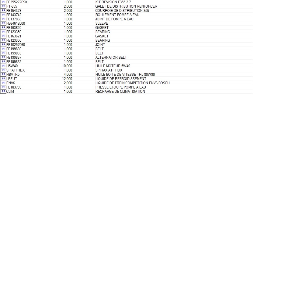

simlewiking84
voila les piéces que je remplace lors d'une distribution de 355, hors travaux supplémentaires trouver au démontage !

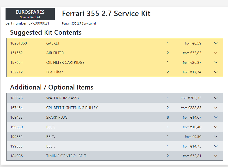

foggy916
Je viens de faire une commande sur ce site "eurosp...."
et j'ai trouvé ça pour la révision. de nos F355.
j'ai payé, il y 1 an, la water pump 881€ et 178€ la pulley en HT.
Glyde
Le 19/02/2023 à 11:38, Ruvo a dit :
Sur Eurospare   362.84 £  aux quelles il faudra ajouter environ 80€
https://ww3.aitsafe.com/cf/add.cfm?userid=5369319&product=Water Pump 183760/A&price=362.84&units=1
Pour 348 :
https://www.eurospares.co.uk/Ferrari/348/348_(2.7_Motronic)/PartDiagrams/023/Water Pump
