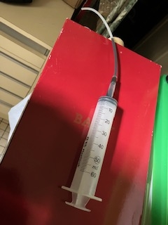

Tu peux utiliser une durite transparente pour aspirer le trop plein via le bouchon de remplissage. Attention évidemment à ne pas laisser l'huile atteindre la bouche quand on aspire... ou alors utiliser une grosse seringue, c'est mieux pour la santé.
C'est la solution la plus simple sans avoir à lever l'auto pour vider une partie de la bâche à huile qui dispose d'un bouchon de vidange, comme expliqué je suppose dans le manuel de bord.

Je vais déjà essayer d'en retirer avec une seringue,si ça fonctionne, ça permettra de retrouver un niveau normal et de rouler.

Bonsoir @bernard, après avoir essayé d'enlever de l'huile avec une seringue sans succès.....j'ai pris l'option vidange.
Donc pas de roulage en attendant et je l'ai déposé ce matin pour vidange et filtre.

;Sans avoir eu le problème sur la Ferrari, mais pour un usage à peu près identique sur une "ancienne" il y a déjà 20 ans, j'ai acheté une seringue de 50 ml (modèle veto: 0,50 c), jeté l'aiguille, et adapté un tuyau de caoutchouc (idem tuyau de gaz)  de longueur adaptée. Fastidieux mais efficace. Et propre.
Même manip sur un entonnoir en plastique pour le remplissage du réservoir de mes anciennes si besoin pour éviter d'en mettre à côté. Mais diamètre plus gros évidemment, genre tuyau d'arrosage.
