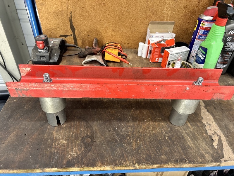

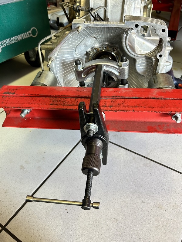

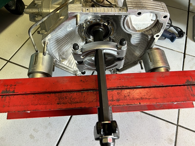

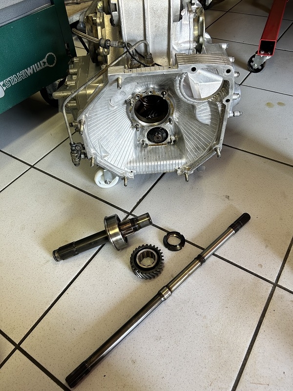

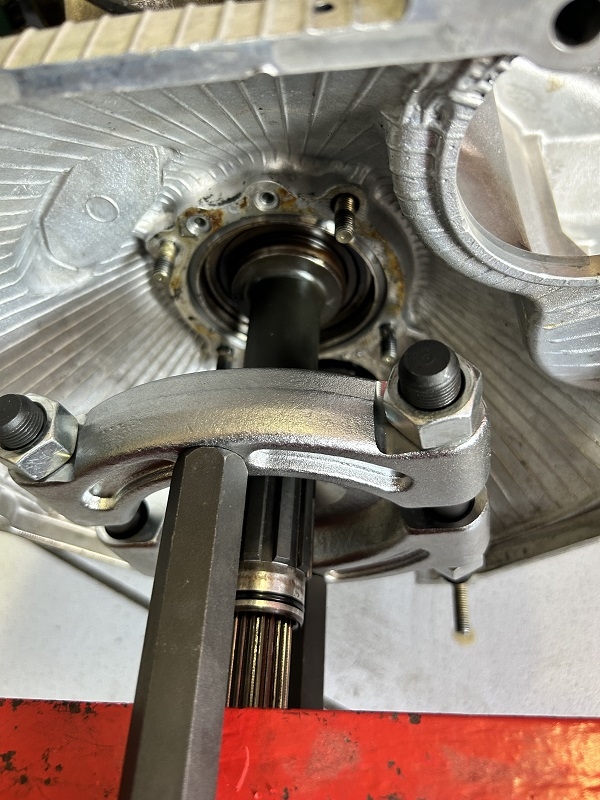

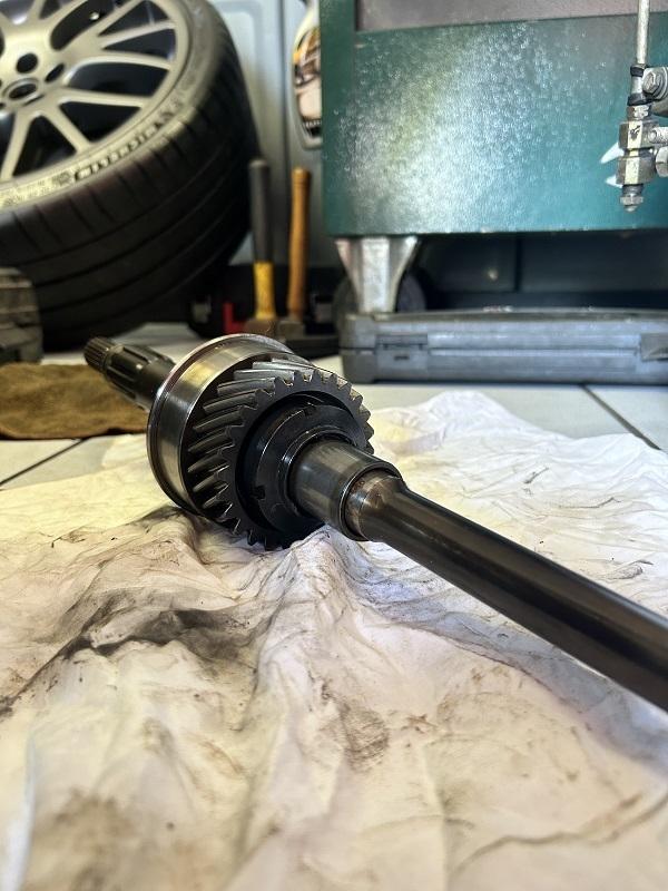

La suite avec le démontage de l'arbre secondaire une bonne galère et surtout trouver l'outillage 😔
Vince01

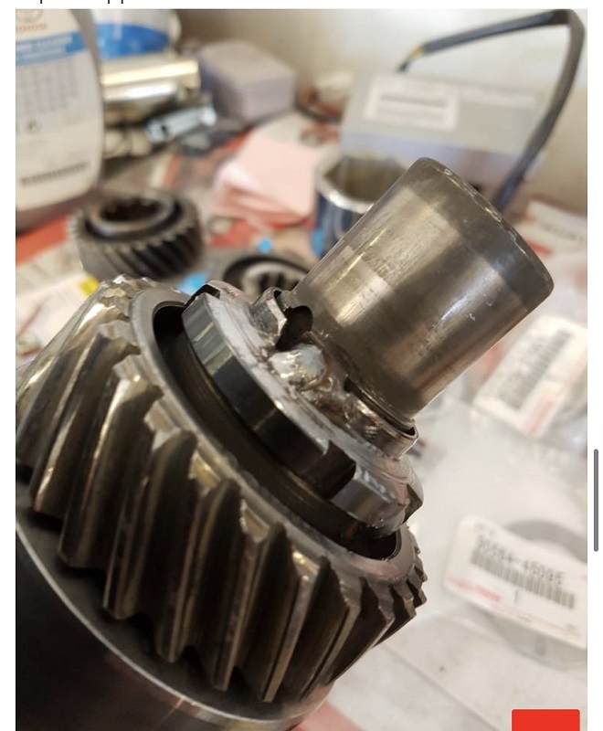

Voila ce que font les personnes sur Ferrarichat pour préserver l'arbre et le pignon, ils soudent l'ensemble et plusieurs personne disent être content.
Quand pensez-vous???????
Toscano
Bravo pour le diagnostic.
Au démontage, l'arbre de transmission intermédiaire de ma 550, qui traverse la cloche d'embrayage, était maintenu sur le roulement en sortie de cloche par 2 écrous de ce genre, serrés avec du frein filet plutôt fort qui était vraisemblablement de la Loctite verte - la plus raide avant d'utiliser de la rouge, qui elle nécessite le chalumeau pour démontage.
Malgré l'huile, as-tu pu noter du frein filet lors du démontage de l'écrou? Pas facile à deviner sur tes vidéos. Je ne sais pas si j'aurais l'audace de faire souder l'écrou, et j'aurais peut-être plutôt tendance à utiliser de la Loctite rouge qui je pense aura le même effet, et devrait tenir car les 348 n'ont pas un couple de camion...
Pour le jeu entre les cannelures de l'arbre et du pignon qui a été causé par le desserrage de l'écrou, une solution à moindre coûts serait de recharger en matière puis de retailler à la cote mais cela ne sera évidemment pas aussi solide que du neuf sur le long terme, sauf peut-être si tu arrives à vraiment bloquer l'écrou.
Les F355 BVM ont le même type de montage jusqu'au milieu de la production des 5.2. Si tu décides de remplacer par du neuf, il serait intéressant de savoir si le montage sans écrou peut être installé sur les BV antérieures, 348 incluses...
Modifié par Toscano
Vince01
Sur le filet aucune trace de loctite l’écrou est vraiment freiné avec les deux ergots de chaque côté.
