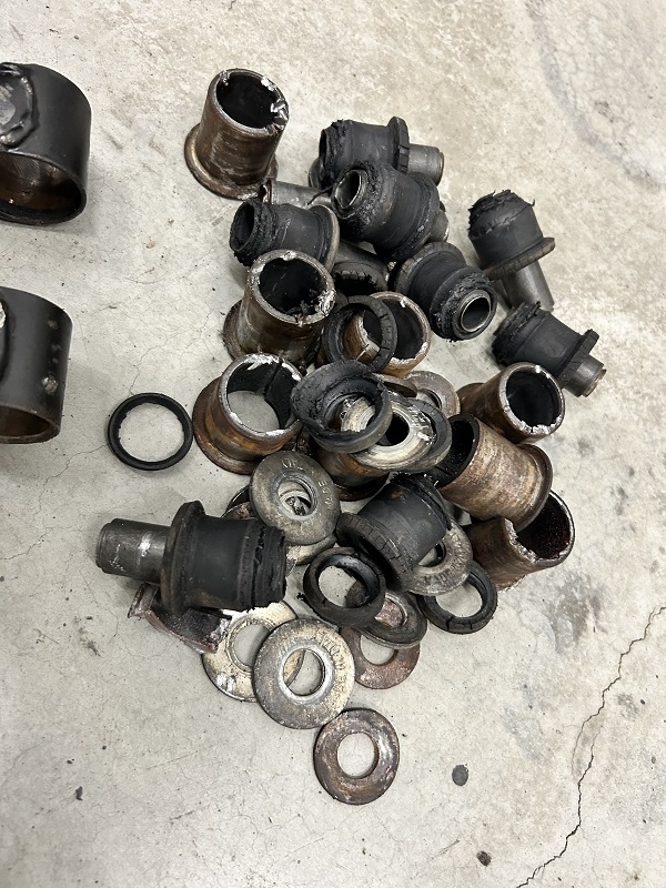

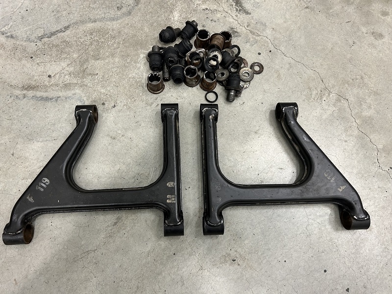

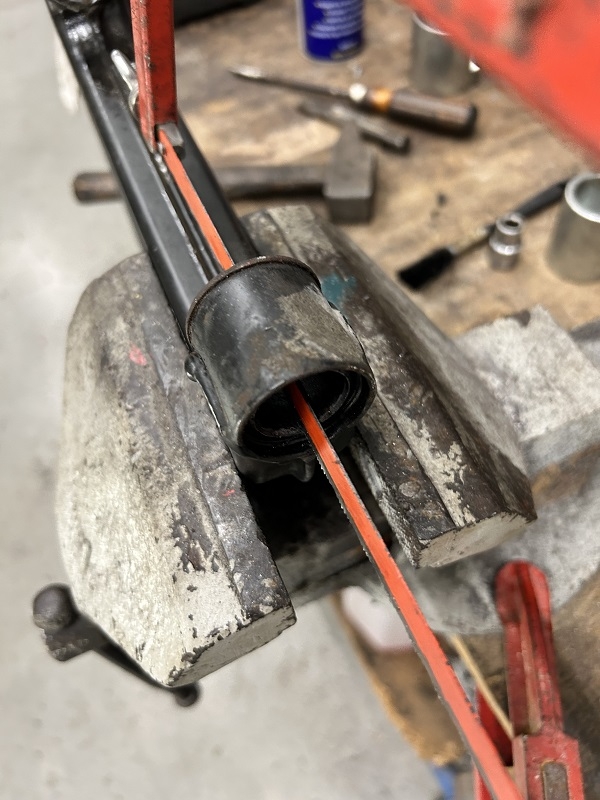

Jai commencé par le plus simple les cardans 😅
Par contre les silentblocs de triangle pas pareil je pense que je vais m'amuser😬
ahvlanico
Pour les triangles fais bien gaffe c'est de la guimauve..tu as vite fait de les tordre. J ai fait mes silentbloc et le.plus simple pour retirer les anciens est de leur mettre un coup de scie par l'intérieur..le remontage quand a.lui se passe plus facilement.
Vince01
Oui effectivement j’ai commencé à la presse et j’ai vitre arrête.
une feuille d’aluminium 😱
du coup j’ai sortie le caoutchouc intérieur à la presse sans toucher à la partie sertie dans le triangle, et j’ai fini à la scie et au burin pour finir.
c’est long mais efficace.
J'ai bien suivi ton travail sur ce forum et beaucoup de bon conseil.  Merci
Vince01

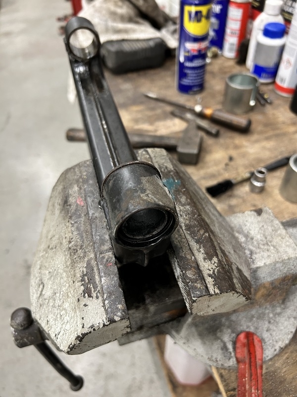

Voila en images
C'est très long si on ne veut pas  faire une bêtise.
Effectivement comme dit ahvlanico je pense bien plus simple à remonter 😉

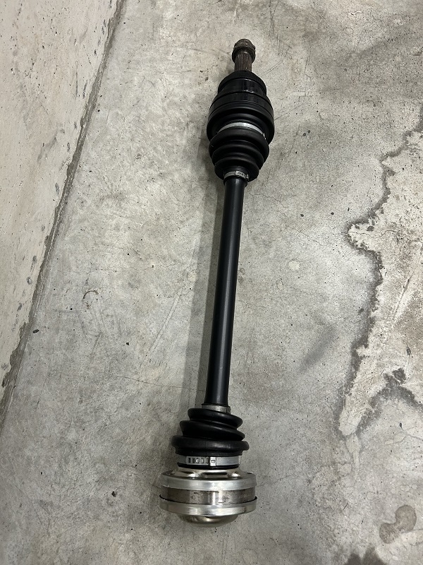

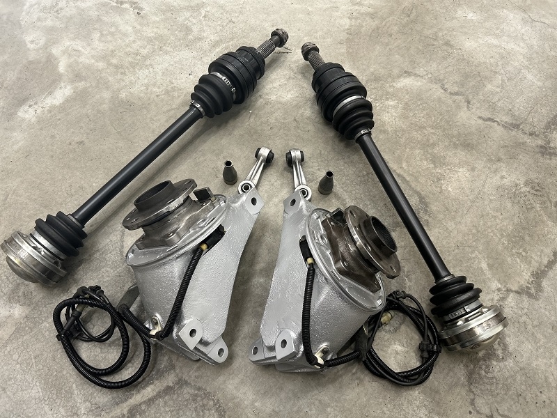

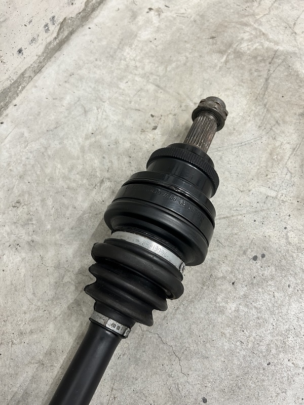

Sinon les triangles et moyeux terminés, une grosse galéré à sortir le cardant gauche du roulement🥵
Il a fallu que j'aille voir les voisins qui procèdent une presse  32 Tonnes.
Il a claqué à 15 Tonnes, mais bon c'est fait.
-Silentbloc biellette ok x2
-Câbles ABS avec capteurs OK x2
- Moyeux dégraissés et peinture HT 650°, c'est ce que j'ai trouvé le plus ressemblent avec l'origine.  x2
-Cardans décapés + peinture pour qu'ils soient propres et vérification des soufflets. x2

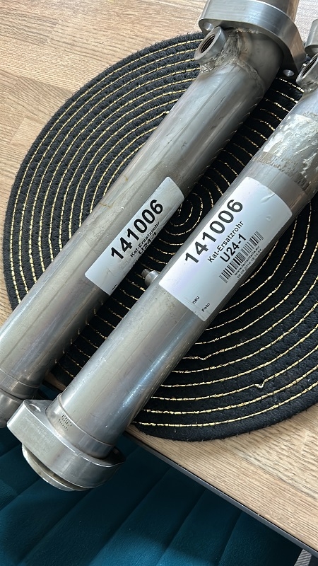

Sinon j'ai reçut des tubes pour remplacer les catalyseurs. Plutôt content ils sont neuf provenance Allemagne.

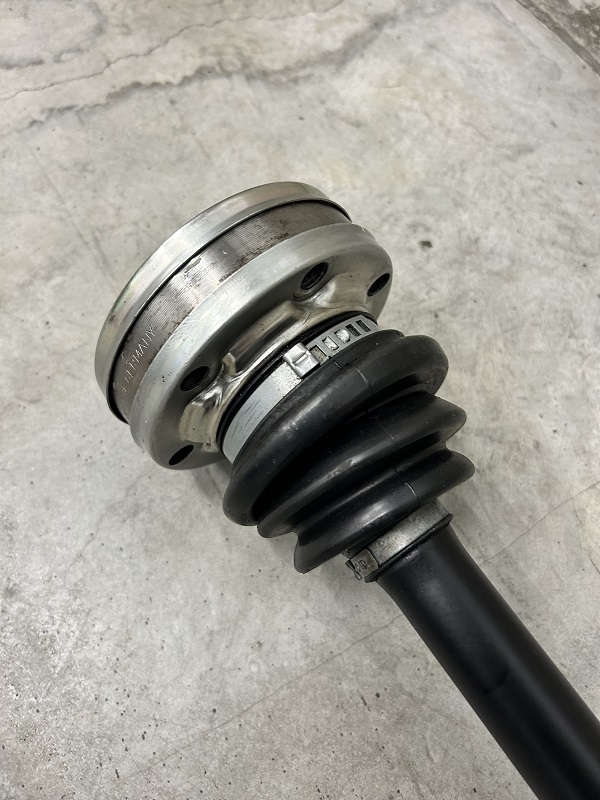

Les soufflets tu devrait en mettre des neufs surtout ceux côté boîte. 😏
Vince01
Il y a 12 heures, nounou a dit :
A la dernière révision en 2015 ils ont été remplacé et ont seulement 3000 kms.
David 84
Il y a 1 heure, Vince01 a dit :
3000km, mais 8 ans quand même !
Tant qu'à les avoir aujourd'hui sur l'établi, pas nécessaire de démonter à nouveau pour les changer dans 5 ans !
nounou
Il y a 2 heures, Vince01 a dit :
Oui 7 ans 😏
Vince01
Oui effectivement vu de ce coté la vous avez raison.
Je vais rajouter sur ma liste les 4 soufflets de cardant pour être tranquille.
nounou
Tu peux prendre des kits SKF sur oscaro ou autre ça coûte beaucoup moins cher que chez les anglais ou autre.
Si tu as besoin je dois avoir les réf Skf dans un coin
Bonne révision.

si tu as les 4 identiques normalement  SKF ref VKJP 3113 (ils vont aussi sur les 3x8 ) 😉
Vince01
il y a une heure, nounou a dit :
Merci
je viens de regarder sur eurospare ils parlent d’une réf pour un cardant donc les mêmes coté roue et BV je pense. Ils disent quantité x2 pour un arbre donc ça doit être ça.
merci, je vérifie les côtes demain que donne Autodoc et je commande x4
nounou
il y a 52 minutes, Vince01 a dit :
Merci
J'avais aussi la version du kit avec les flasques en tôle pour le côté boîte mais il faut que je recherche, si les tiennes sont en bon état le kit simple est suffisant. 😉
Vince01
J'ai donc vérifié mes cotes
Arbre 30mm
Bol 72mm
Le SKF 25mm pour 62mm
As-tu déjà posé ces soufflets ?
Peut être qu'ils se donnent au niveau élasticité.
nounou
Il y a 3 heures, Vince01 a dit :
Arbre 30mm
Bol 72mm
Oui c'est normal le soufflet est toujours plus petit, tu peux les monter sans problème
Vince01
OK merci je CDE X4
