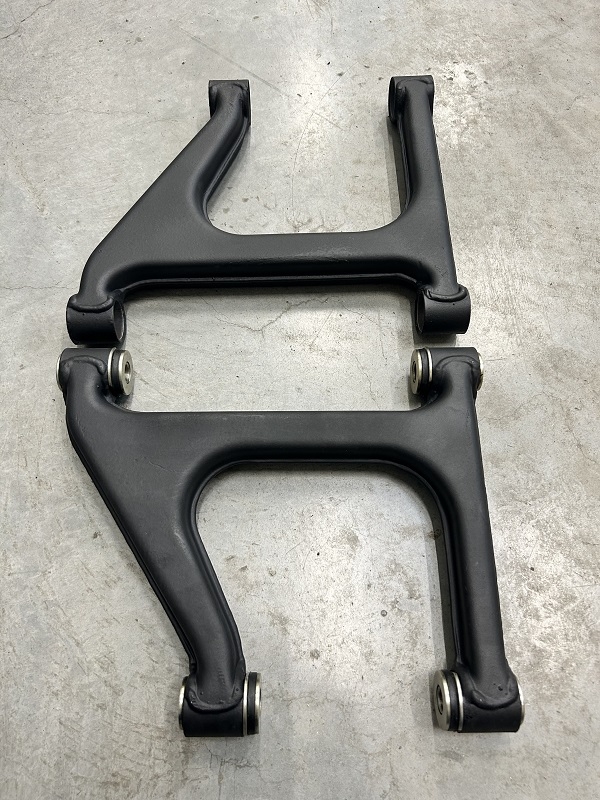

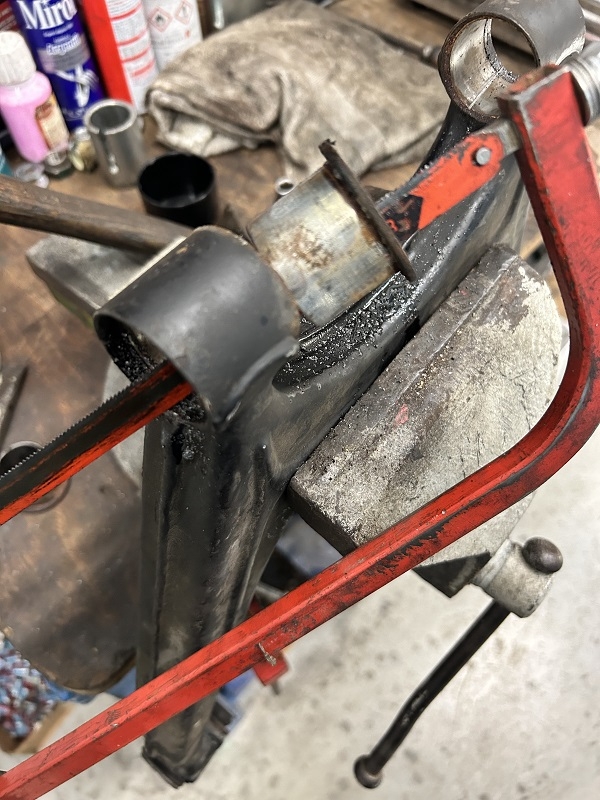

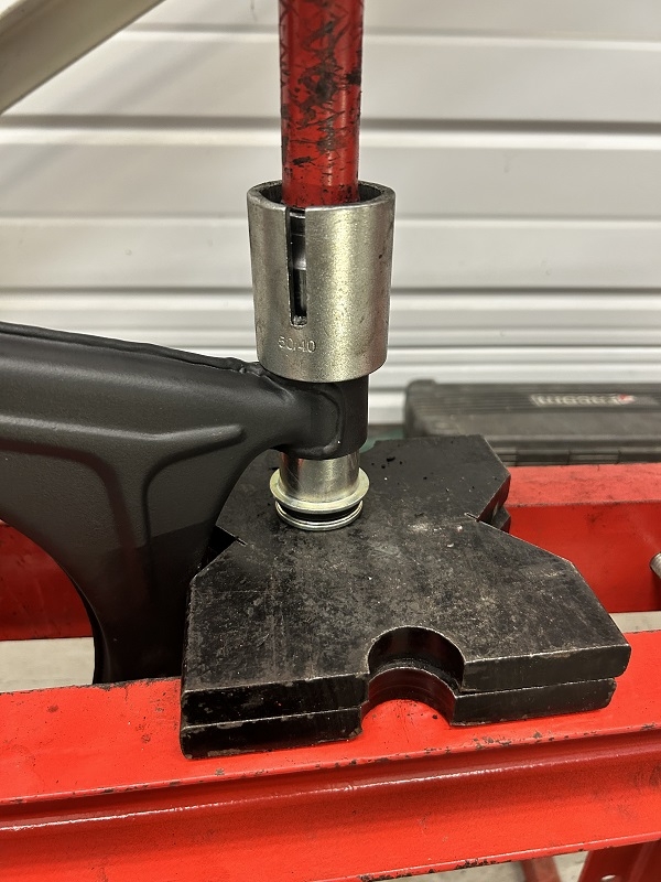

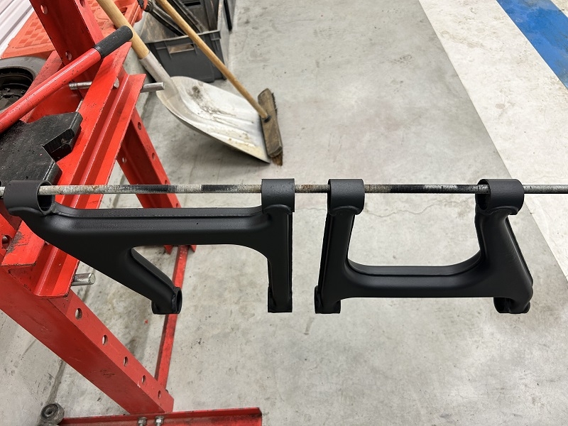

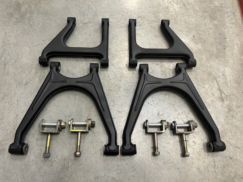

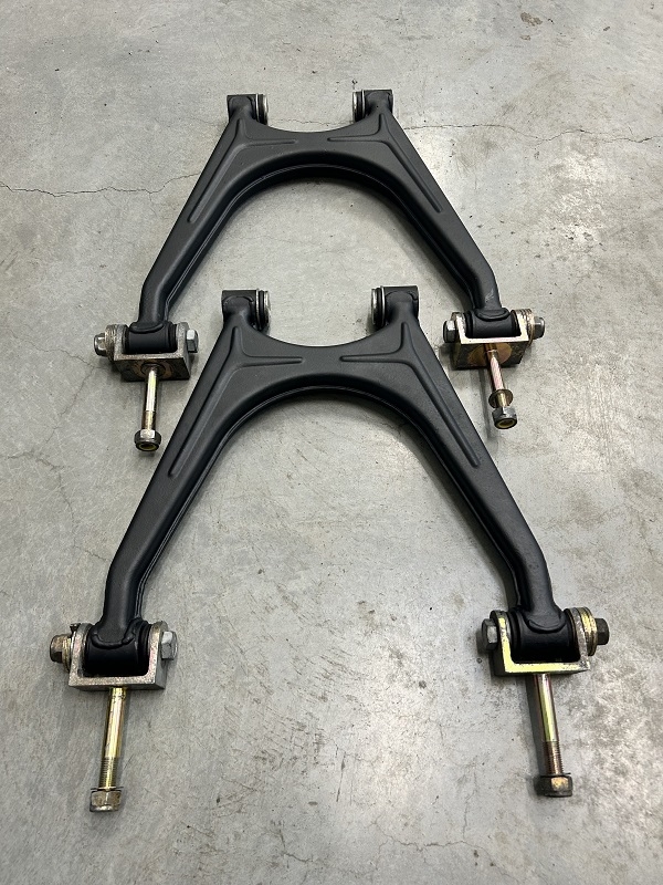

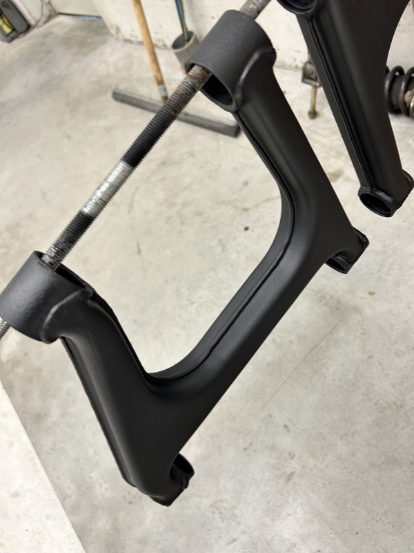

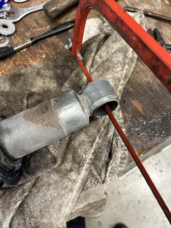

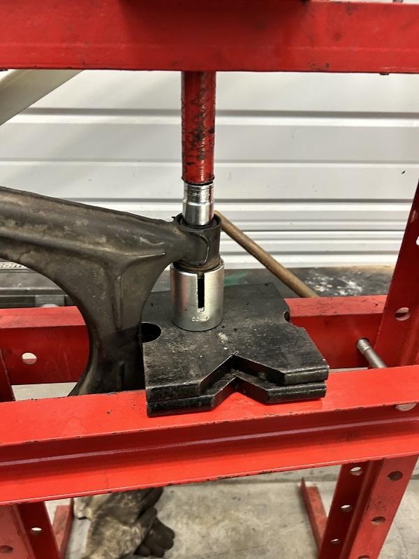

La suite avec les triangles inférieur, même punition.
Sortir les caoutchoucs à la presse et finir avec la scie pour la bague restante.
Vince01
Après dégraissage mise en peinture avec de la peinture Sikaflex spéciale gravillon pour passage de roue.

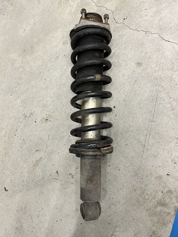

Vince01

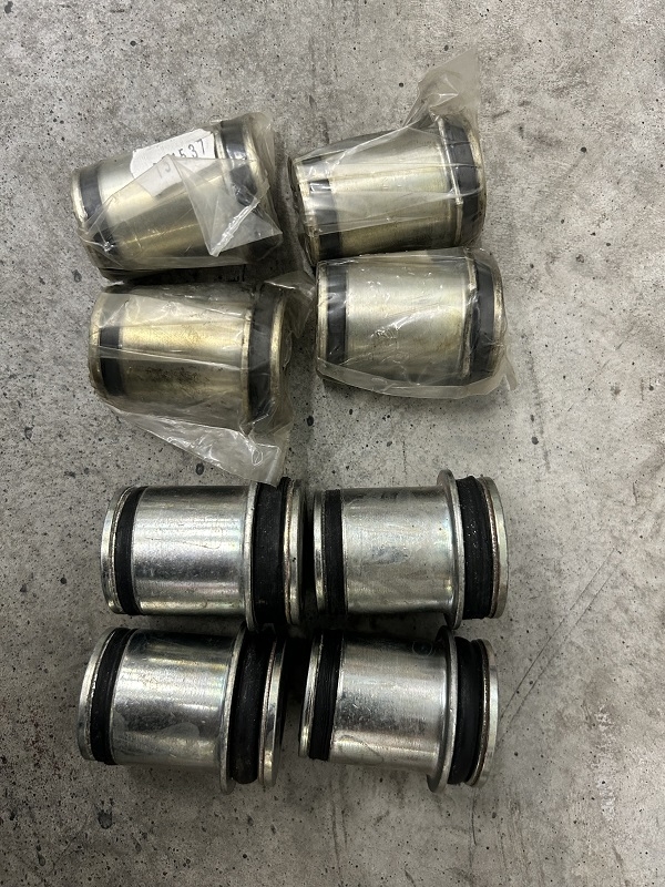

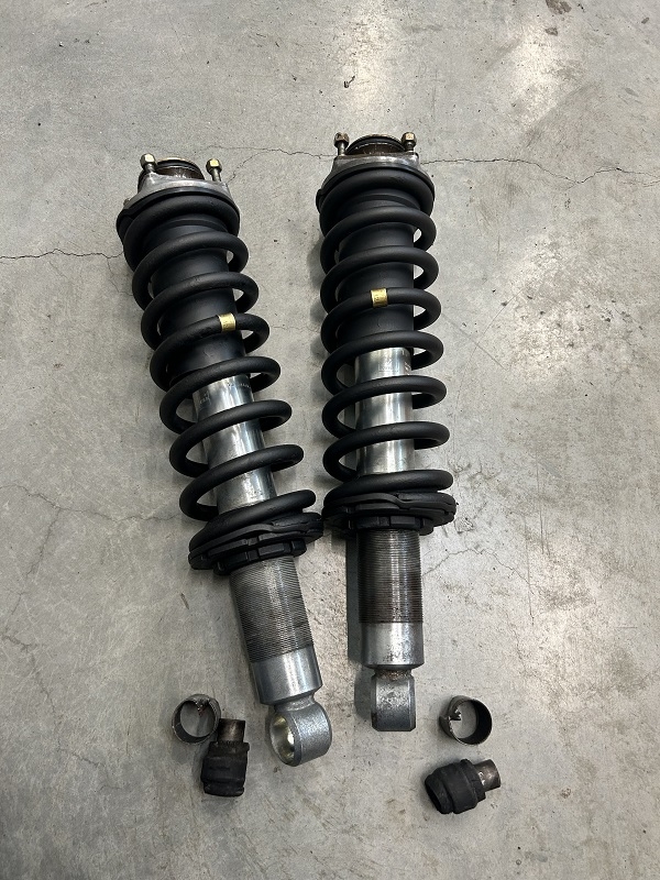

Voici les amortisseurs :
-un bon nettoyage
-sortir les silentblocs inférieur qui sont complétement fatigués.

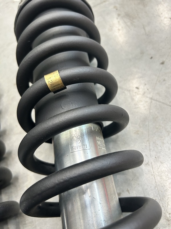

On aperçoit une petite bague laiton sur le ressort qui n’était pas visible au démontage avec une référence dessus.
Et le corps de l’amortisseur poinçonné Ferrari.
En CDE les têtes d'amortisseurs rajouté sur la liste.

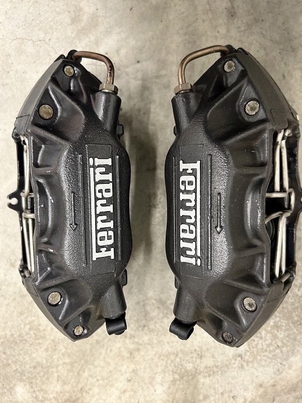

Vince01

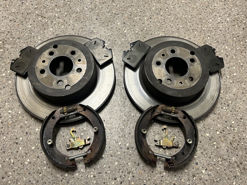

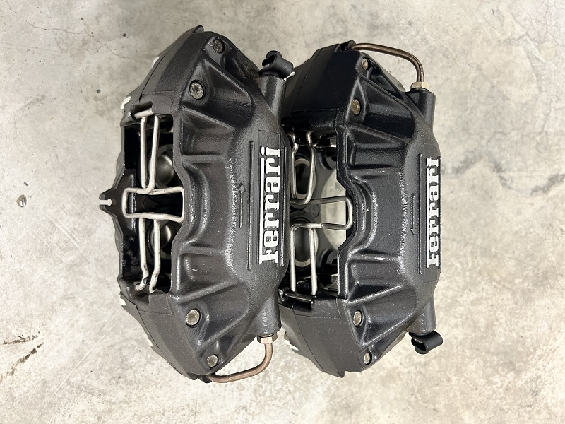

Les freins arrière dégraissés.
Pas de décotes sur les disques et plaquettes neuves de la dernière révision.
Toscano
Merci pour le partage. Du beau travail.

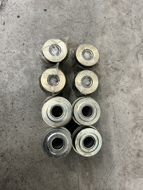

Tu n'as pas été tenté de monter des silentblocs Powerflex?

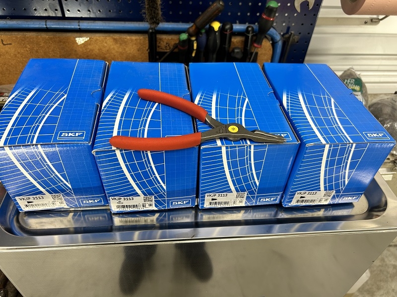

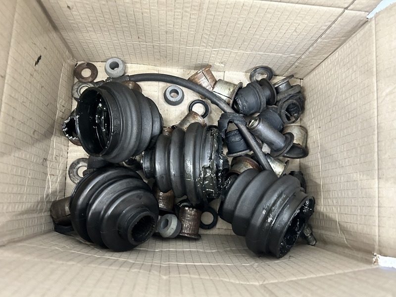

Vince01

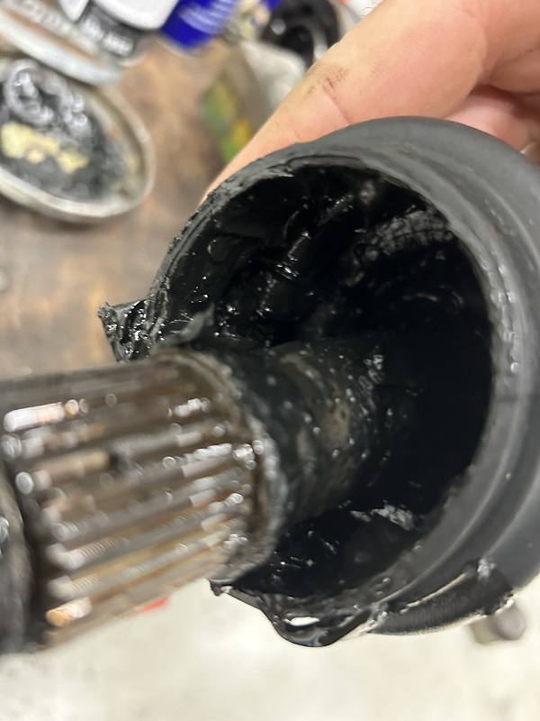

Réception de ce matin les fameux soufflets😄
Merci à Nounou pour la réf et le conseil de membre du forum pour les remplacer.
4  x soufflets
1  x pince à clips à écarter.

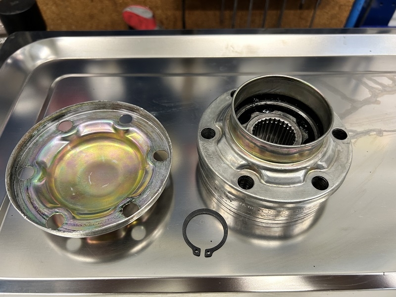

Vince01

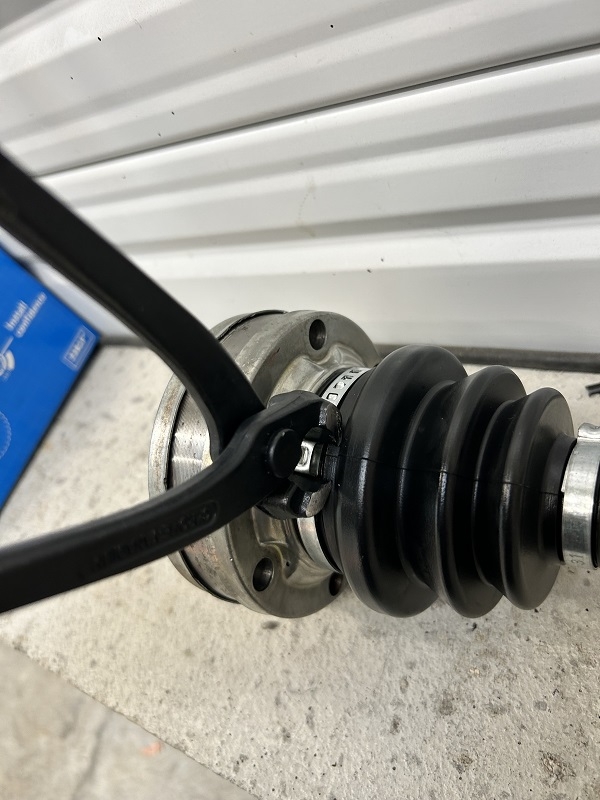

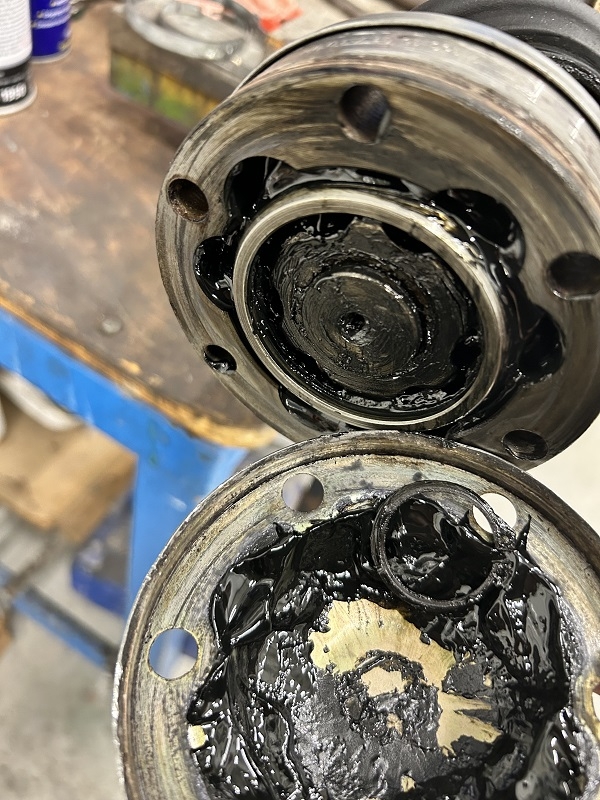

Pour le démontage :
-Sortir la coupelle arrière.
-Sortir le clips avec une pince.
Et la tête coté BV sort toute seule.

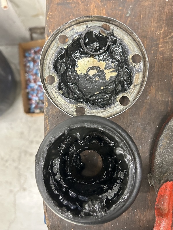

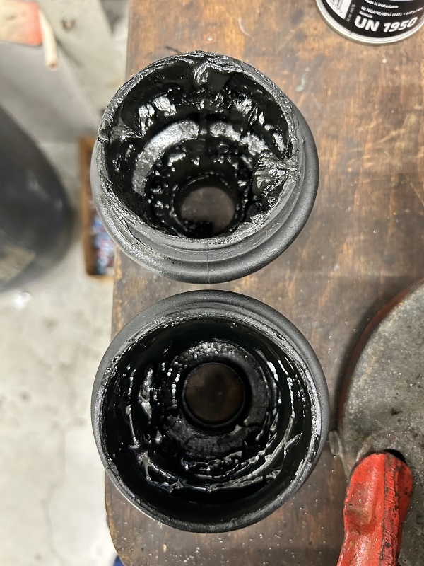

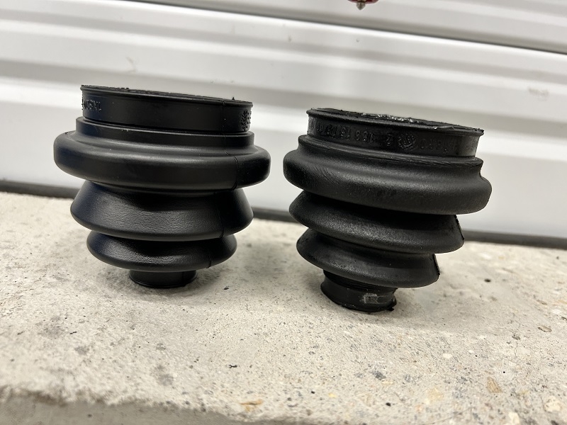

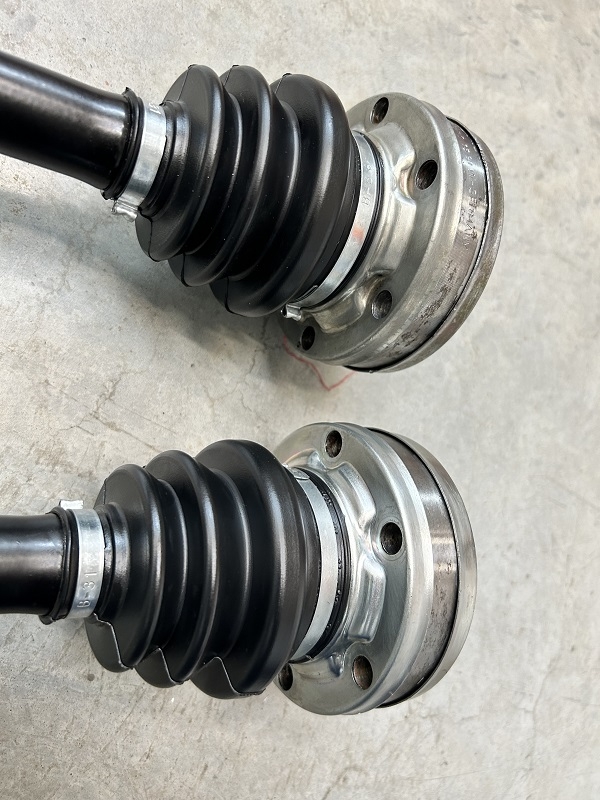

Vince01
Comparaison des soufflets et Bimmmm bien joué Nounou on dirait les même😉
Gauche le nouveau et droite l'ancien.

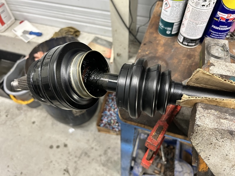

Vince01
Mise en place du soufflet coté roue.
Idem pour coté Bv avec remontage du clips  et coupelle.
Et bien sur un berlingot de graisse par soufflet donné avec dans chaque boite SKF.
Vince01
il y a 18 minutes, Toscano a dit :
En faite j'avais déjà des silentblocs origine qu'il me restait donc j'ai préféré les utiliser.

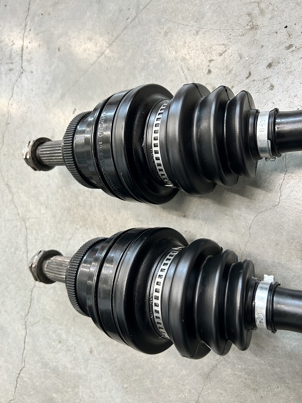

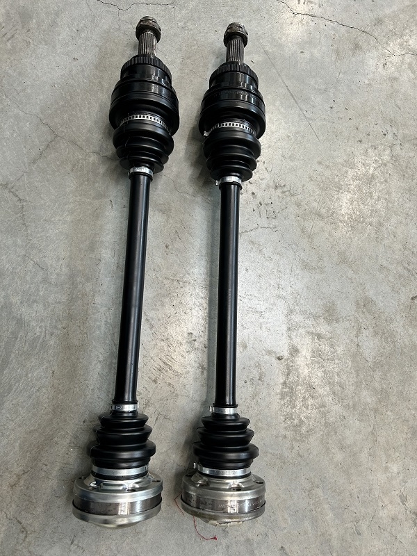

nounou
Il y a 1 heure, Vince01 a dit :
Et voila fini, Plutôt sympa à faire 😅
Et donc la revision des 2 cardans ça revient à combien d'€. (avec en plus des pièces de 1ere monte)
Vince01
Il y a 2 heures, nounou a dit :
48€ les 4 soufflets
