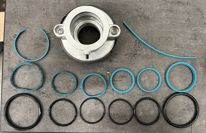

Il y a 22 heures, nounou a dit :
C'est vrais que le remplacement des joints est délicat mais pas impossible, il suffit de faire un 8 et çà rentre tout seul comme lorsque l'on refait l'étanchéité d'un vérin hydraulique 😏.
En fait c'est tout simple suffit d'un peu de méthode....
retenu l’astuce du 8 🤗
nounou
il y a 40 minutes, Vince01 a dit :
En fait c'est un peu plus que 8, il faut croiser les 2 boucles 😁

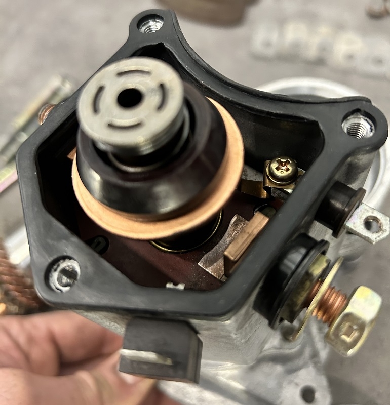

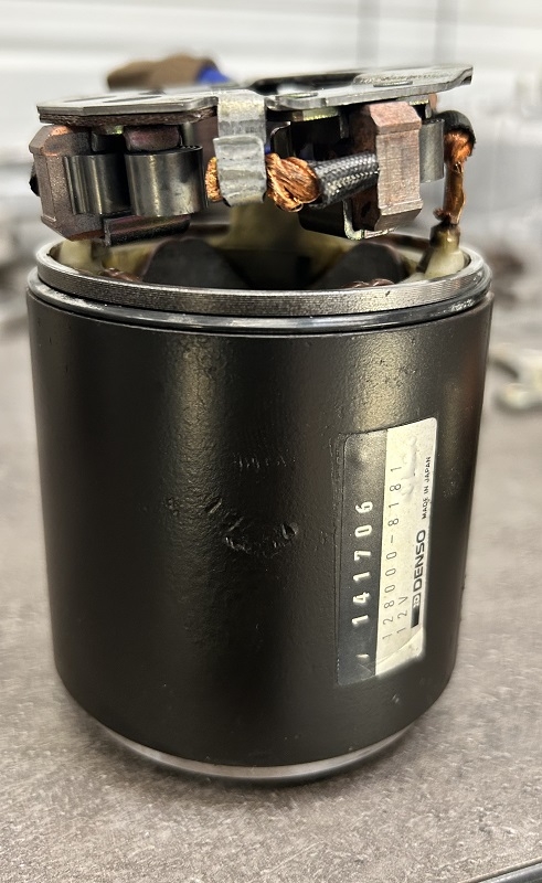

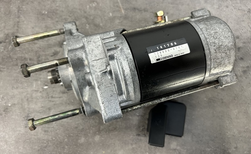

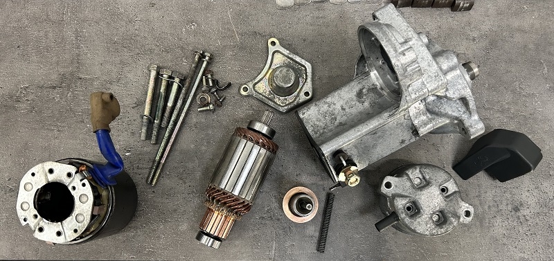

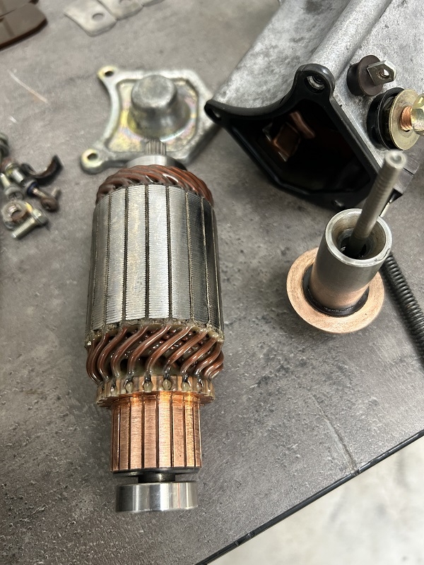

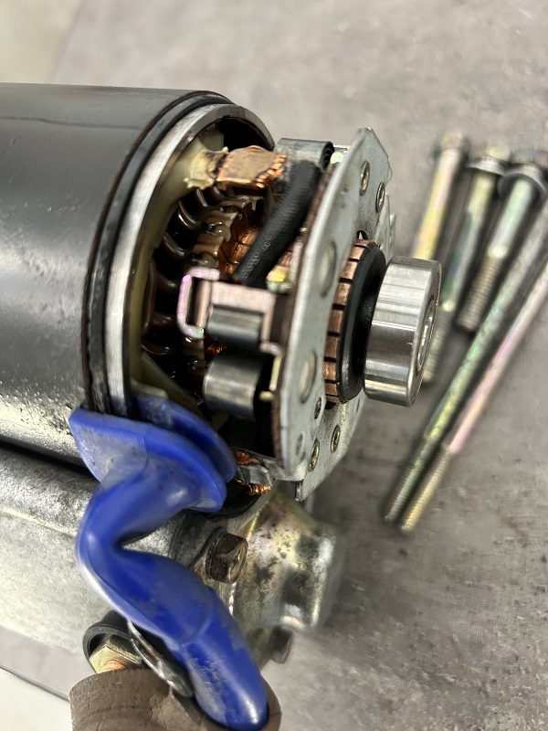

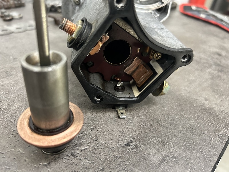

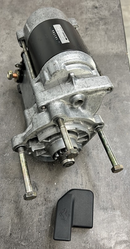

On continu avec le démarreur, je me suis inspiré de Nico sur Caradisiac qui avait fait une très belle restauration et qui donc avait mis un coup de nettoyage au démarreur.
Nettoyage des pistes et du bobinage + contacts avec touche de noir HT sur le corps du démarreur en conservant la réf "étiquette"
-Deuxième photo les linguets étaient bien crades et la piste sur rondelle cuivre également. Un coup de toile-émeri avec un résultat plutôt correcte pas de piquage.
-Troisième photo les charbons qui sont vraiment en super état quasiment pas d’usure donc un bon coup de nettoyage
-Septième photo pour le FUN "LE PETIT CHEVAL"😄
Roulement correcte
On remonte tout ça.
PS : je tourne la clé et rien ne se passe 🤪🤔

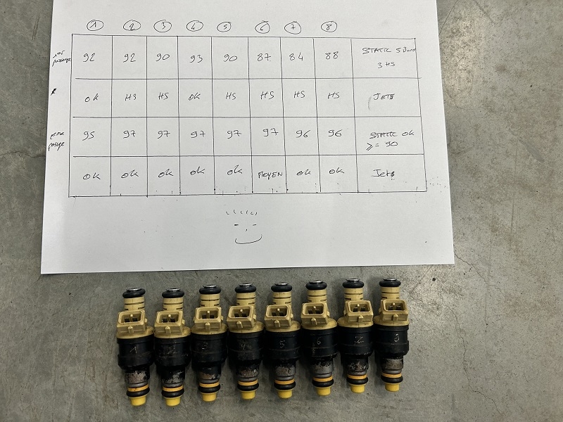

Retour des injecteurs du service injection :
J'ai mis la feuille au propre du contrôleur pour que se soit plus compréhensible
Effectivement il a fallut deux passages pour qu'ils soient bon, car au premier passage🤮.
Pour le numéro 6 il m'a dit jet pas HS, pas Bon, mais Moyen et aucun problème de fonctionnement pour le remonter et le faire tourner comme cela.
Cette fois injecteurs terminés et dans la boite 😂

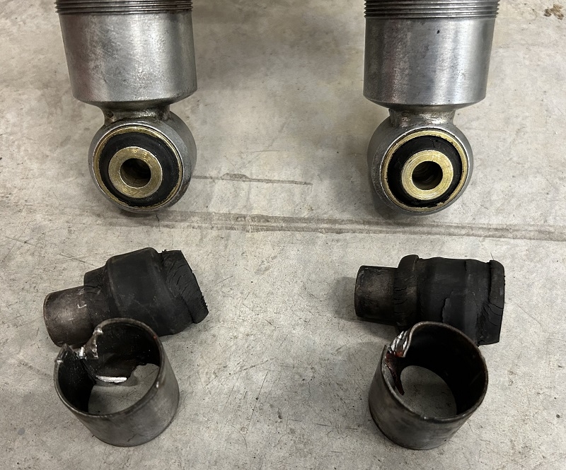

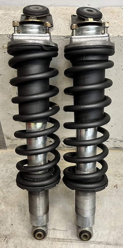

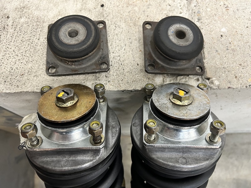

Vince01

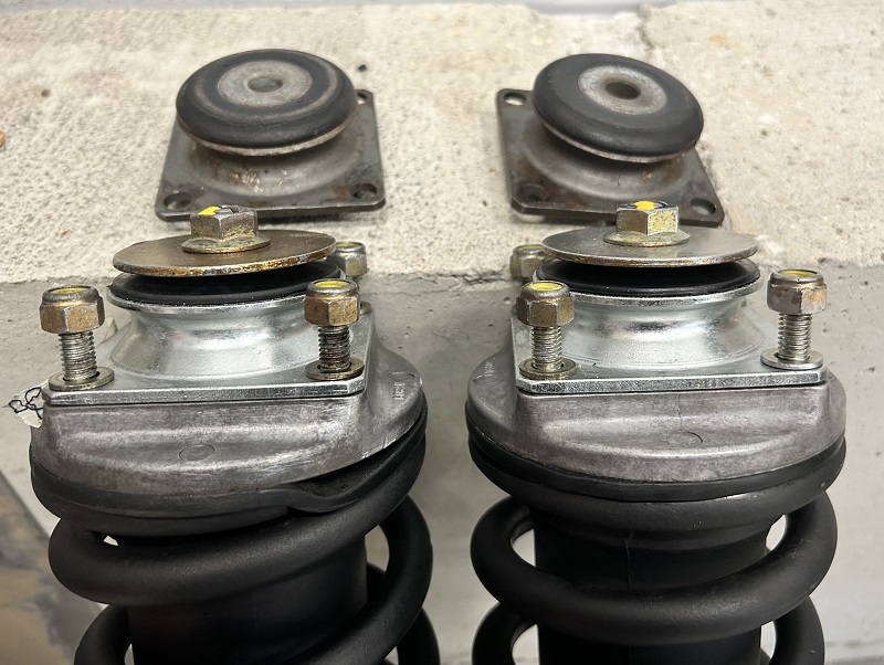

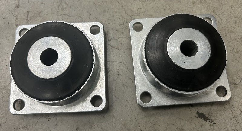

Réception de quelques pièces.
Silentblocs amortisseurs OK
Têtes d'amortisseurs OK

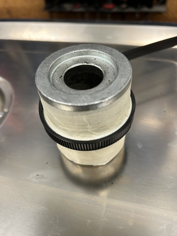

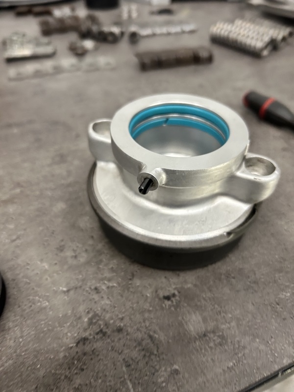

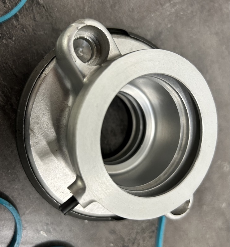

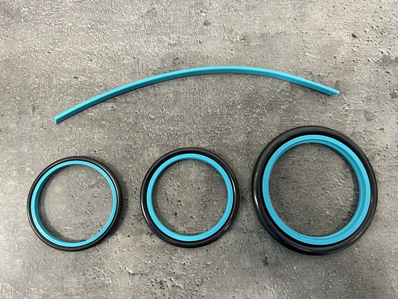

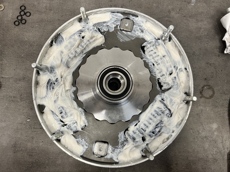

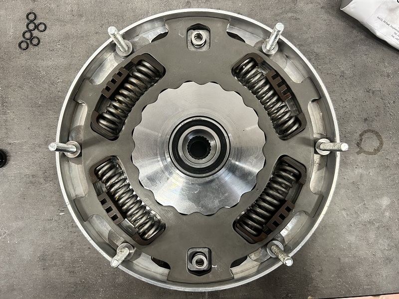

La suite avec la réflexion des joints de butée.
Les joints bleu sont hyper rigide donc impossible de les plier pour les rentrer donc prendre son mal en patience avec du WD40 et ça le fait.
Petite vidéo que j'ai faite pour explication du mieux que j'ai pu.
La 3 eme photo c'est pour donner le galbe le plus adapter afin que le joint prenne bien ça place dans la gorge de la butée "voir 2 eme vidéo"
nounou
Il y a 1 heure, Vince01 a dit :
voila la butée avec le joint en meilleur place et écartement entre les deux bais correcte.
