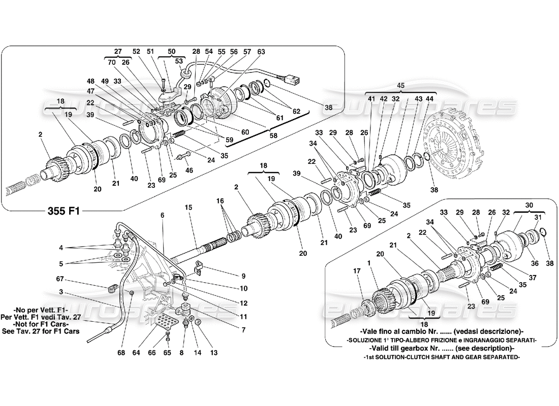

J'ai donc attaqué la dépose de l'embrayage , pensant à une butée défaillante , mais mauvaise surprise , c'est l'arbre de transmission interne qui s'est rompu en deux , net , comme vous pouvez le voir sur les photos ci dessous .
C'est la pièce numéro 15 code 162909 PROPELLER SHAFT , visible sur la vue en éclatée .

Je suis loin d'être un spécialiste de la F355 mais je crois comprendre que l'arbre n°15 traverse toute la boîte, est emmanché par cannelures dans la sortie du vilebrequin, et de l'autre côté dans le volant moteur. D'après ton éclaté il est déjà porté par le roulement n°19, qui devrait être visible derrière le guide de butée, lui-même fixé sur la boîte par 4 écrous, dont 2 sont visibles sur ta photo. On voit également sur le haut les 2 petites vis qui tiennent le guide du pion anti-rotation de la partie fixe de la butée (ce montage ressemble à celui de ma 550 dont j'ai remplacé l'embrayage récemment).
Reste à voir si l'arbre est porté par d'autres roulements que le n°19, ce qui me semblerait logique car il est tout de même assez long, et c'est ce que laisse penser la façon dont il usiné d'après la photo sur le site de Hill Engineering, même si je n'arrive pas à trouver ces éventuels autres roulements en parcourant les éclatés. A ce stade je crois bien que tu n'as pas d'autre choix que de déposer la boîte afin d'y voir plus clair. Bon courage et tiens-nous au courant.
PS : on ne le voit pas sur l'éclaté mais je crois que l'arbre, ou plutôt le tube, à grosses cannelures qui s'emmanche dans le disque d'embrayage et qui entraîne la pignonnerie de boîte est le n°2. L'arbre n°15 passe dedans.

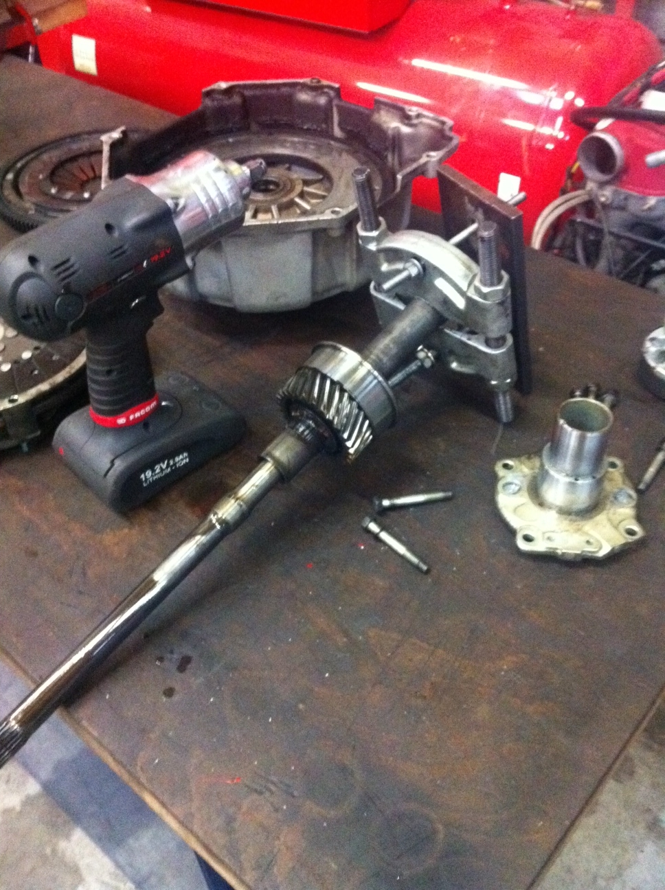

Oui c'est exactement ça . J'essaie de me rassurer en pensant qu'il n'y a pas besoin d'ouvrir la boite pour le sortir , en fouillant le net j'ai trouvé une photo de cet arbre en cours de dépose , qu'en penses tu ?
Merci pour la photo. En fait je me suis trompé : le roulement n°19 porte l'arbre/tube n°2 et non pas l'arbre n°15 vu qu'il passe dedans. L'arbre n°15 semble donc n'être porté par rien du tout entre le vilebrequin et le volant moteur... si c'est bien le cas alors ce n'est pas très étonnant qu'il finisse par casser, il doit forcément fléchir un peu sur une longueur pareille, surtout sur un moteur sur lequel on peut avoir a tendance à un peu "tirer" dedans vu le peu de couple disponible. Un éventuel léger effet balourd tout à l'arrière peut aggraver la chose si le volant moteur et le mécanisme d'embrayage ne sont pas parfaitement équilibrés ensemble, ce qui est bien possible - quand j'ai refait l'embrayage sur ma 550 j'avais demandé à mon rectifieur de vérifier l'équilibrage des pièces d'origine et il avait observé un léger déséquilibre, ce qui m'avait étonné pour du Ferrari. A ta place je ferais donc équilibrer tout cela aux petits oignons si tu en as la possibilité, car remplacer l'arbre par un renforcé c'est bien mais si on peut au passage éviter de lui faire subir des efforts tangentiels qui ne devraient pas être là...
Si tu démontes le guide de butée tu devrais voir le roulement n°19 emmanché en force dans la boîte, qui porte l'arbre/tube n°2. Si c'est bien le cas alors tu devrais pouvoir extraire l'arbre n°2 avec lequel suivra au moins le pignon qu'il porte, et reste à voir si l'arbre n°15 sortira en même temps, comme peut le laisser penser la photo.
