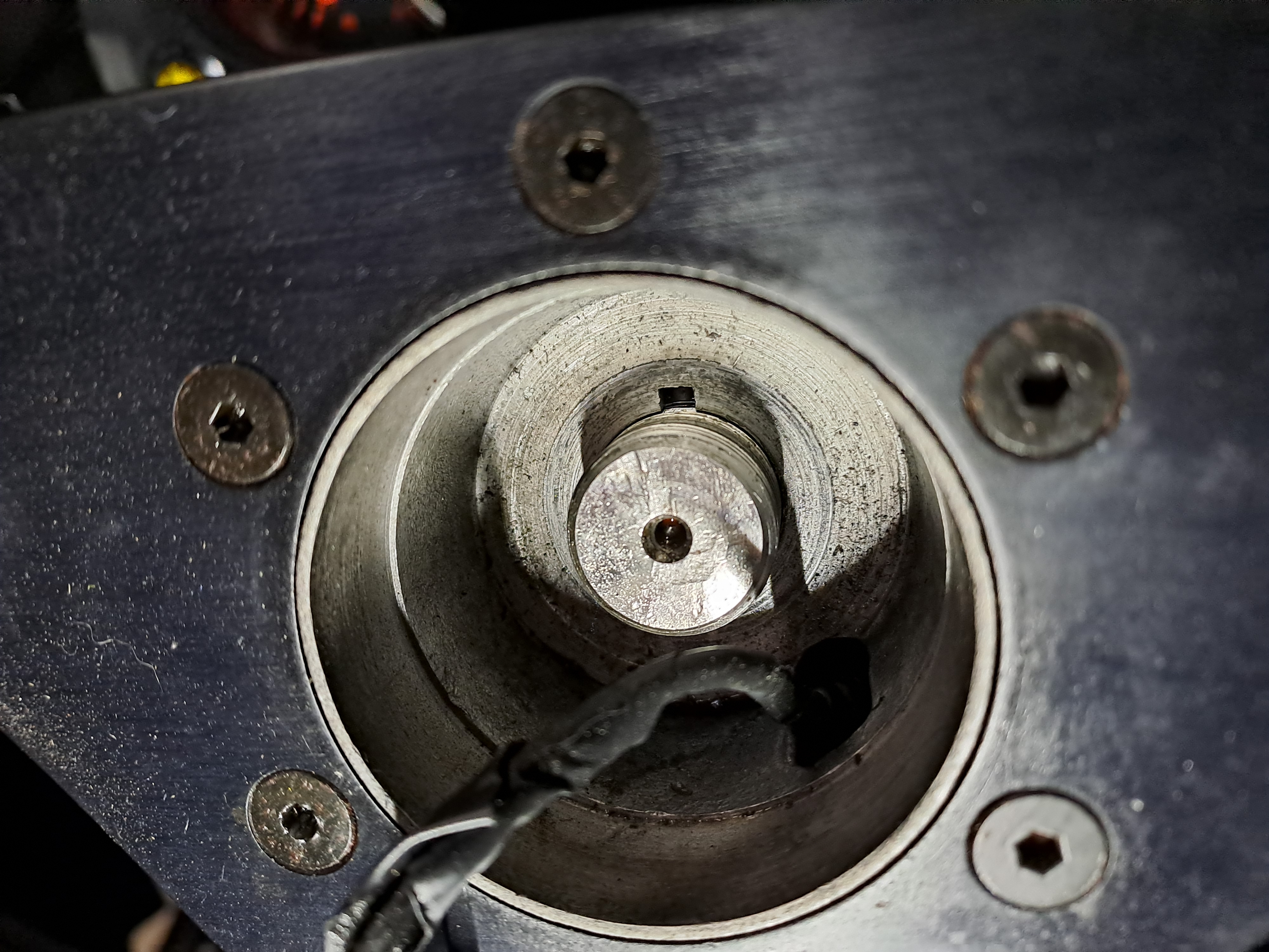

Merci pour vos conseils mais ce satané volant ne veut pas bougé d'un millimètre.
Quand je l'empoigne c'est tout le haut de la colonne de direction qui bouge et j'ai vrillé deux clefs en essayant de dévissé les BTR ! Des petit coups de marteau derrière les branches du volant n'ont pas non plus changé quoique ce soit. Avec un extracteur peut être ?
Ce qui me surprend également est le quasi nul jeu entre le filetage de la colonne et le trou du moyeu. On dirait qu'il sont solidaires !?

Non non ça sort, mais c'est que c'est très bien ajusté.
Bizarre ton affaire, essaye un peu de WD40 sur la visserie et sur le moyeu ou ça bloque, perso, j'ai sorti le mien sur la QV pour mettre une cale, sans trop de problème, il a fallu forcer pas mal, mais rien d'exceptionnelle, idem pour les vis du volant.
Reste plus qu'à essayer l'arrache, bon courage  ..

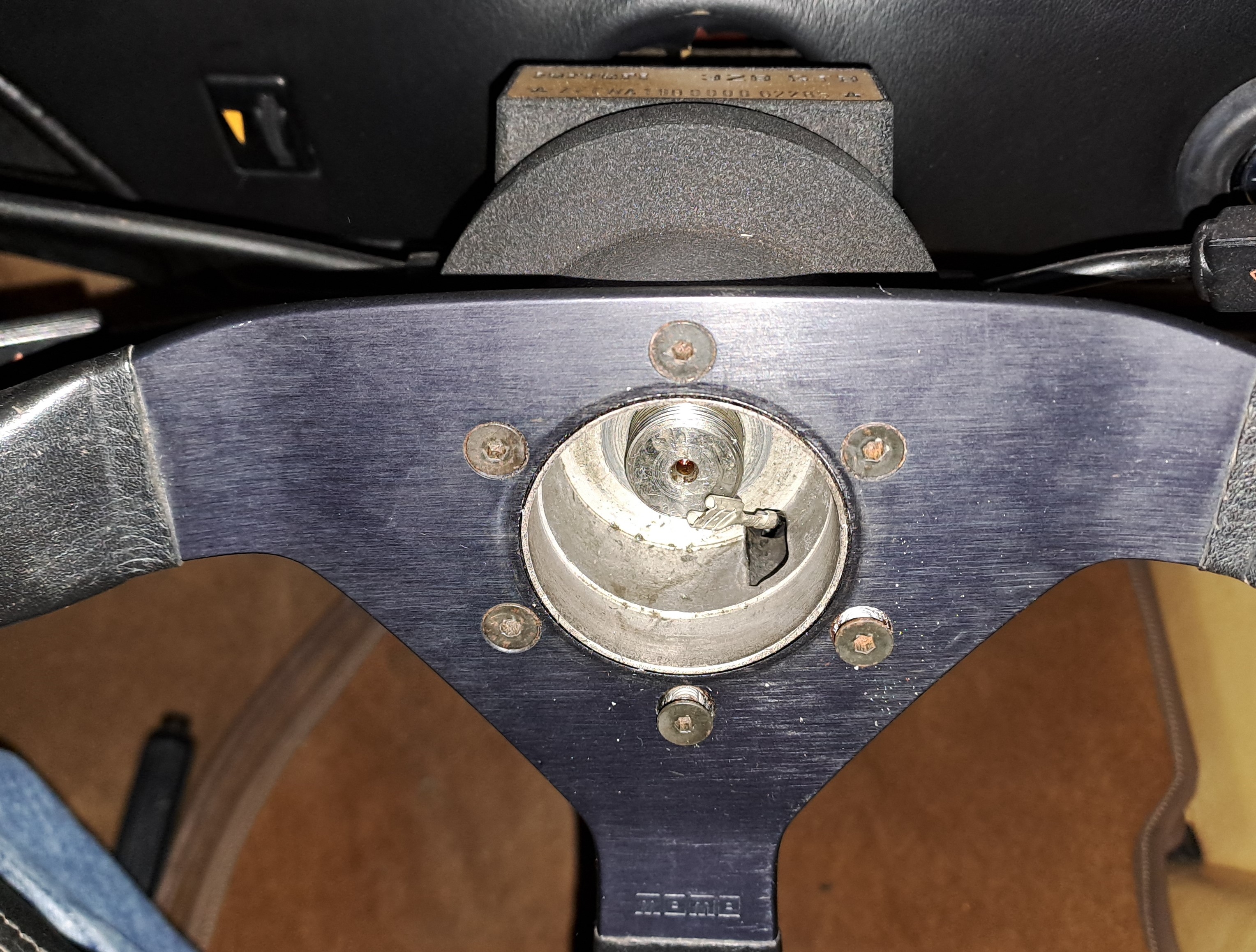

TripleBlack®
bertrand59, j'ai eu le même problème quand j'ai voulu amener mon volant chez Swisswax. J'avais posté les images à l'époque sur mon fil.
Hélas, une seule de mes vis n'a pas bougé d'un pouce, après l'étape Transyl  etc... donc l'unique solution a été de percer doucement (l'embout Torx est pratique de ce point de vue). Ensuite, tu désolidarises la vis.
Avec un peu de chance, tu n'abimes pas la filetage. Moi je n'avais pas eu cette chance donc j'ai du remettre un insert et avec une espère de pâte polymère métal, j'ai rendu le truc quasiment indétectable à la vue. C'était assez minutieux à faire mais quand j'ai remis des vis neuves, tout était parfait lors du vissage.
C'est la technique que j'ai utilisé et cela a marché pour moi, peut être qu'ici tu auras d'autres avis.
En revanche, je déconseille fortement de faire quoique ce soit d'avant en arrière et/ou sur le côté pour ôter le moyeu, la colonne peut en pâtir et tu peux créer d'autres problèmes ailleurs.
Il faut que tu te fasse un extracteur maison. Si tu es outillé, ce n'est pas complique avec une douille de cliquet plus large, tu passes une vis, puis avec un contre écrou, tu la fait largement dépasser. Ensuite, il te faut quelque chose de plat qui, avec protection de ton moyeu (dans le cas ou tu laisses la volant, avec protection du volant) vient appuyer sur les côtés, puis tu visses un 3ème écrou tranquillement (tu dois aussi bien faire usage de Transyl pendant quelques jours). Tu vas voir monter ton volant (avec ou sans un clac).
Je n'ai pas de photo de mon extracteur mais si tu veux des images du moyeu nu après réparation, tu me dis et je te les envoi...
Bon courage et soit patient, ce n'est pas "big deal" à faire...

Pour compléter ma réponse précédente sur les vis du volant. Evidemment, j'ai essayé un extracteur de vis mais sans succès, vu le diamètre, on est obligé de prendre parmi les plus fins et j'en ai cassé 2. En plus, pas des premiers prix donc, à chaque fois, cela oblige à re-percer... et c'est beaucoup plus long à faire sur un extracteur qui est un métal plus dur que la vis (les pros en parleront mieux). Dans ce cas là, il vaut mieux avoir un support de forage vertical, car moi je l'avais fait à main levée et tu as intérêt à avoir un bon podcast à écouter tant c'est long.... 😉... et des bons forêts en avance....

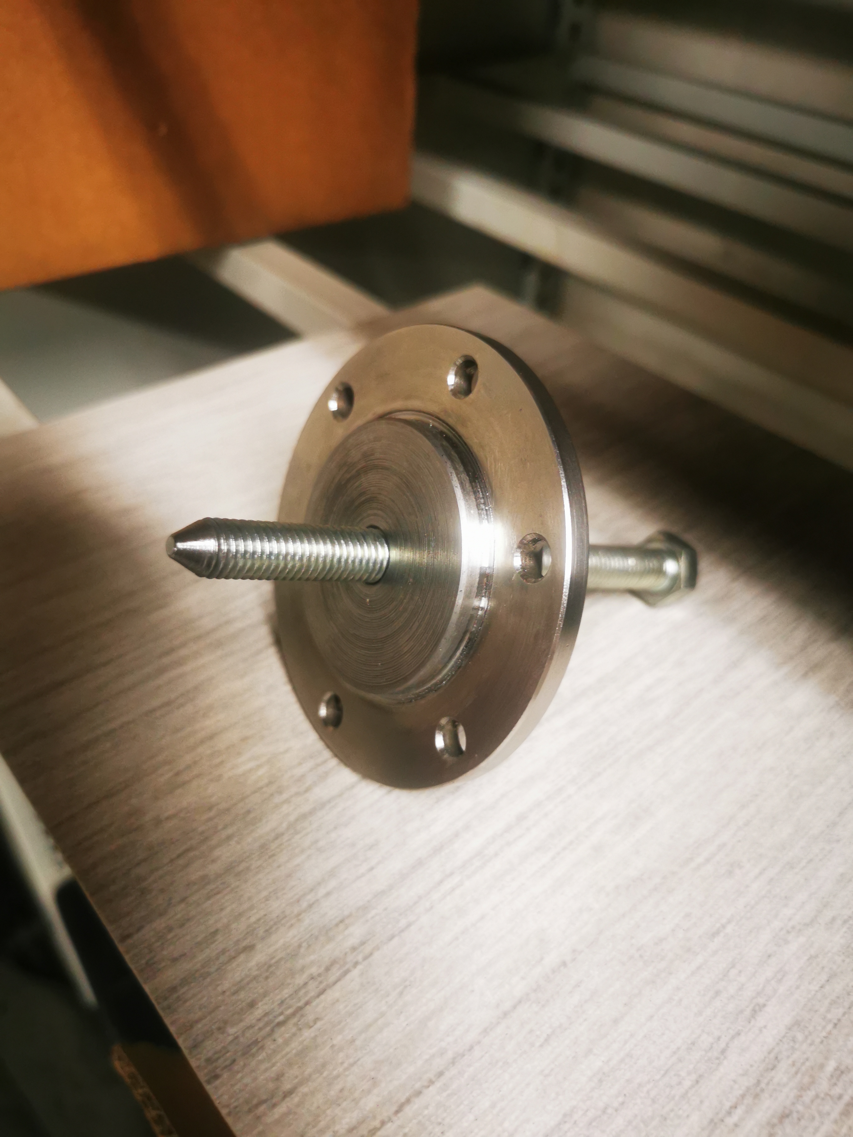

nounou
Le 20/01/2023 à 22:08, bertrand59 a dit :
Ca ne se refuse pas, Merci
Pour Bertrand,.. Petite fabrication de ce matin. 🤣🤣
tenere
Il y a 3 heures, nounou a dit :
Top
Géant ta fabrication 🥳
