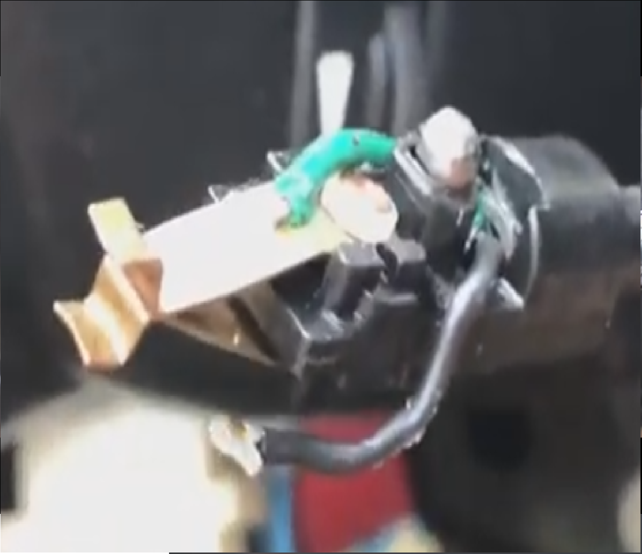

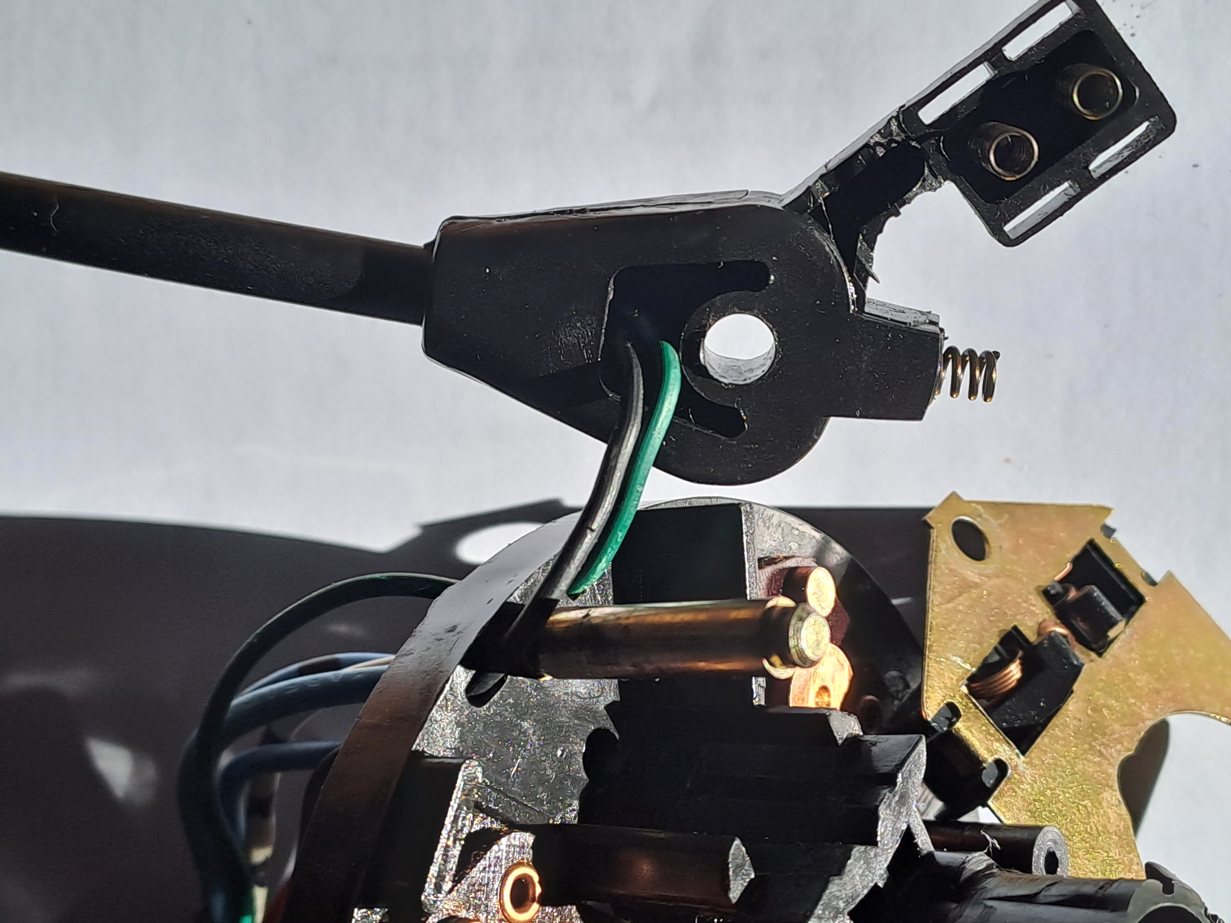

Ce jour démontage des commodo et le coupable est bien casé, malheureusement les autres ne sont pas en grande forme n'ont plus. Si il reste du stock a @ahvlanico je suis preneur.
Une réparation avec une colle magique est possible ? Les efforts sur cette pièce ne doivent pas être trop importants.

Normalement il lui en reste

Il y a 1 heure, nounou a dit :
 Alors là tu me déçois 🤣🤣
C'est la prise pour y brancher la lampe de poche
Ah m.. 😕
En plus j'en ai une don bien sûr je ne me suis jamais servi

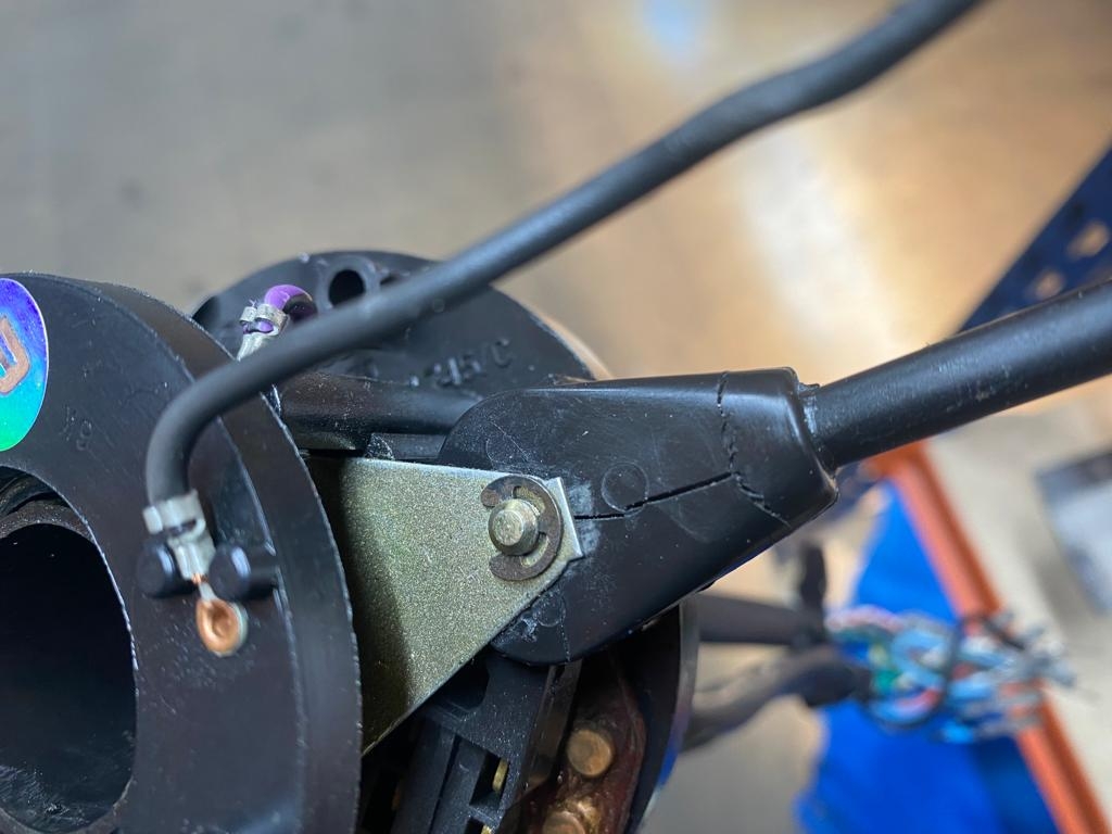

Après réception du kit de @ahvlanico et malgré les conseils de @nounou l'opération est plus délicate que je le pensais.
Si pour désolidariser les commandes des tiges il faut les casser je ne vois pas comment remonter les nouvelles sans couper ou dessouder les fils qui passent au travers. Ou peut être démonter tous les fils des broches pour pouvoir travailler confortablement car il est pas facile de manipuler chaque pièce quand tout est relié et sans beaucoup de jeu.

il y a 17 minutes, bertrand59 a dit :
Pour les phares tu est obligé de démonter le bouton tournant et de dessouder les 2 fils ou de les déconnecter sur la prise blanche mais avec les cosses suis pas certain que ça passe au travers du socle.
Mais de mémoire il me semble que celui-là était en bon état, seul celui des essuies glaces est fendu (qu'il faudra renforcer en injectant de la colle epoxy).

il y a 4 minutes, nounou a dit :
Le clignotant est cassé, la commande des phares fendu et celle des essuie glace également mais dans une moindre mesure.
J'ai touché de la colle "magique" qui est sensée être très performante. J'ai donc recollé la branche qui est cassée et vais attendre pour voir si cela est véritablement solide après séchage. Après tout les effort sur ces pièces ne sont pas importants

Salut pour le comodo rotatif il faut l'ouvrir et dessouder les deux fils a leur extremité.

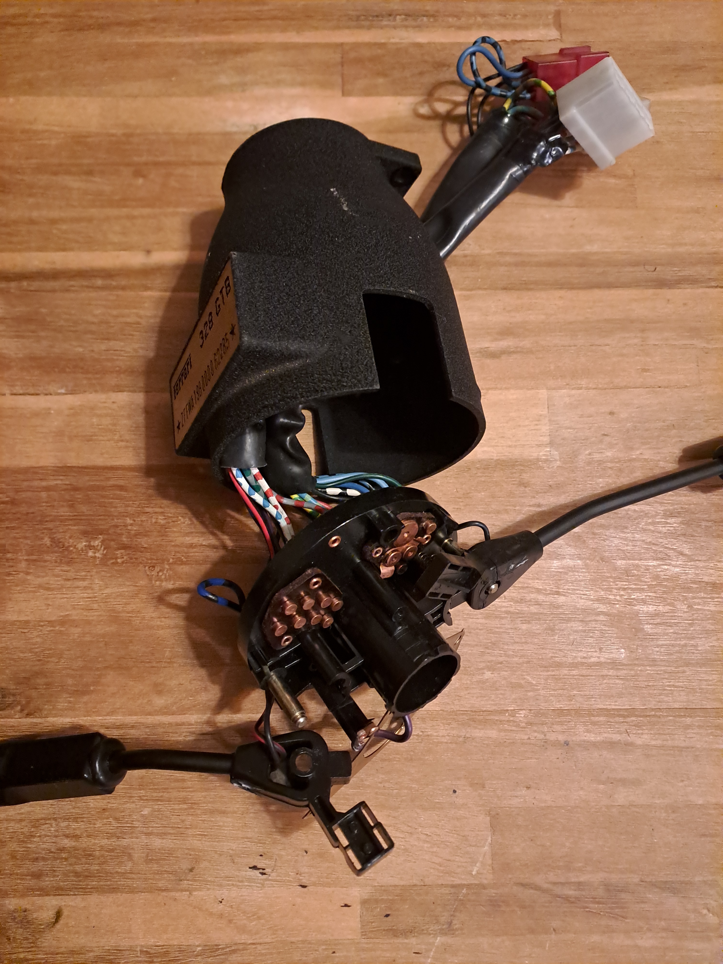

Petit up-date mais malheureusement mon soucis de commodo n'a pas beaucoup avancé malgré les semaines.
Je me suis résolu a acheter un commodo complet chez Eurospares qui n'arrive pas ! J'ai déjà fait des achats chez eux et ne met pas en doute leur sérieux mais après le paiement de la proforma ils m'ont réclamé ensuite un petit supplément pour cause de changement de la parité £/€ ! J'ai trouvé cela un peu mesquin mais me suis exécuté.
Le problème est désormais que le colis expédié via Fedex n'est toujours pas arrivé et pour une raison que j'ignore Eurospares me dit qu'ils n'y peuvent pas grand chose. Après des échanges quotidiens par mail ils me proposent d'envoyer une autre pièce ( D'occasion car la neuve était la dernière dispo ) mais qui est grosso modo dans le même état que celle de mon auto ! A 1000 € le bout ils y vont un peu fort quand même
Je vous livre une photo de la pièce d'occasion qu'ils proposent

Ramène moi le tien avec le kit de Ahvla et je m'occupe du montage 😏
Le kit est basé sur les pièces de 308 qui ne sont pas exactement les mêmes que les 328. Je vais me pencher de nouveau sur le problème et regarder cela de plus prés.
Merci pour ton aide, je te contacte et cela sera une occasion de voir enfin cette 308 😉
