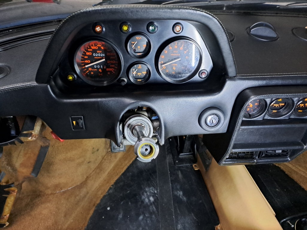

bertrand59
il y a 12 minutes, nounou a dit :
Bon ce matin extraction du volant de la 328 de @bertrand, test positif 😜😜.
Donc extracteur de nounou validé 🤣🤣
Je valide 🙂
Volant et vis montés a la colle (!) mais qui n'ont pas résistés longtemps a l'outil magique.
Merci encore a toi

bertrand59
il y a 8 minutes, TripleBlack® a dit :
Cela ne nous dit pas comment tu as fixé l'extracteur sur le volant si les Torx étaient encore en place ?? Ce n'était pas ça le premier problème de Bertrand ?
Un bon coup de marteau avec un pointeau sur les vis et de bons outils. Elles sont toutes parties sauf une. ( visiblement elles avaient été montées avec de la colle ! )
Une fois l'extracteur de nounou fixé sur le volant celui-ci est parti en quelques secondes

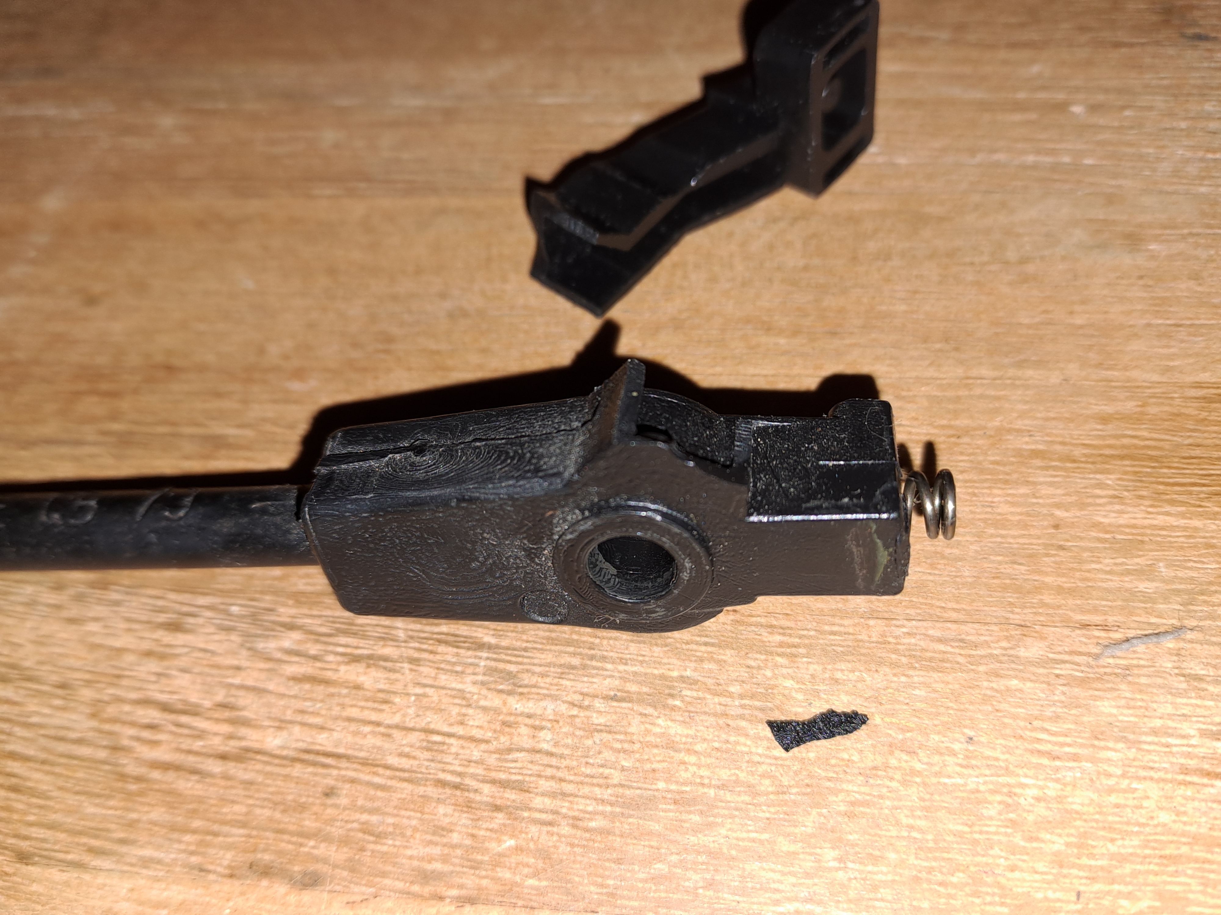

bertrand59
Ce jour démontage des commodo et le coupable est bien casé, malheureusement les autres ne sont pas en grande forme n'ont plus. Si il reste du stock a @ahvlanico je suis preneur.
Une réparation avec une colle magique est possible ? Les efforts sur cette pièce ne doivent pas être trop importants.

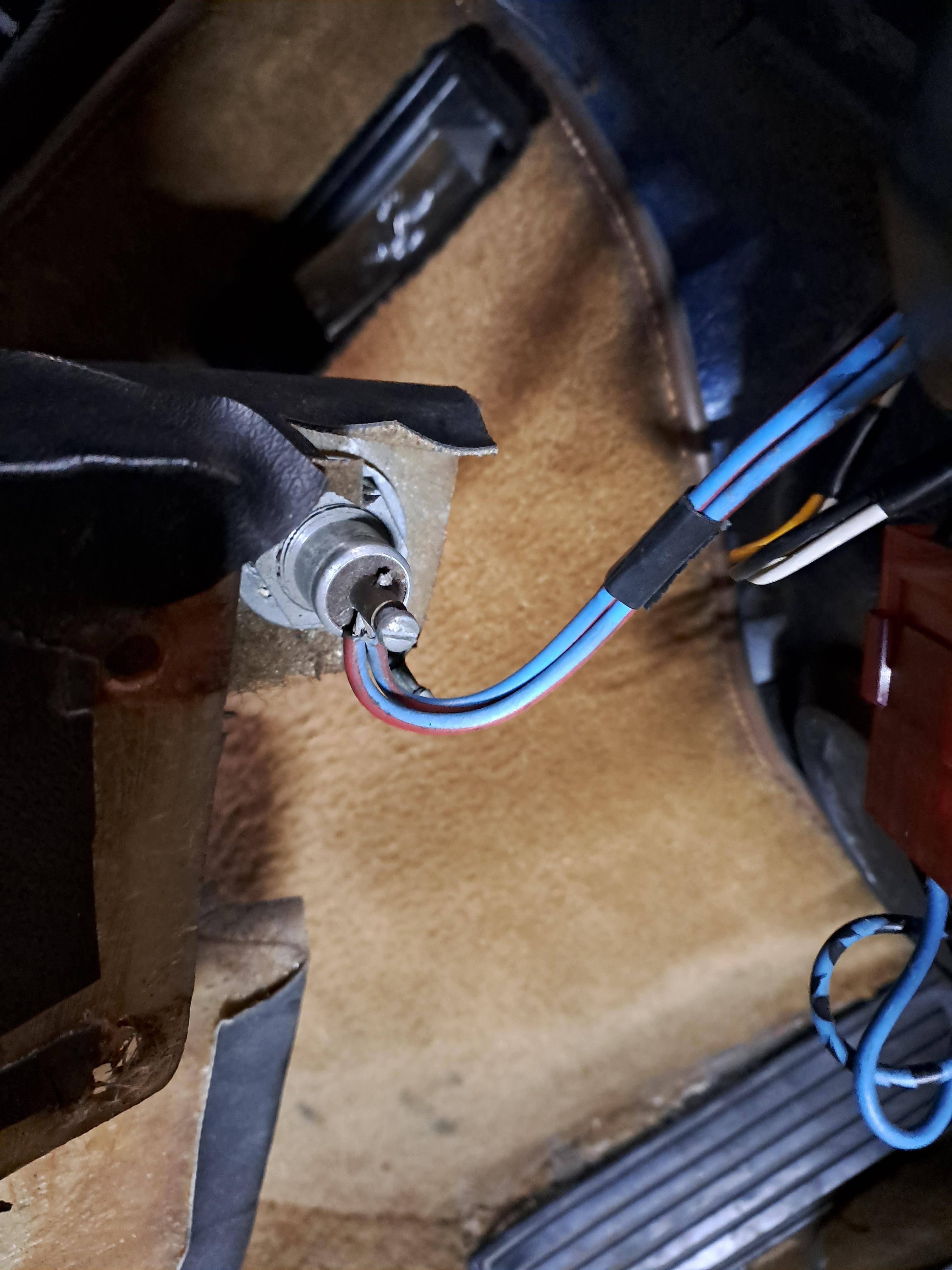

bertrand59
J'ai repéré un "bidule" fixé sur le bas du tableau de bord. Quelqu'un a une idée de ce que c'est ? Une commande d'une ex alarme ?
Share this post
Link to post
Share on other sites
nounou
il y a 27 minutes, bertrand59 a dit :
 Alors là tu me déçois 🤣🤣
C'est la prise pour y brancher la lampe de poche
