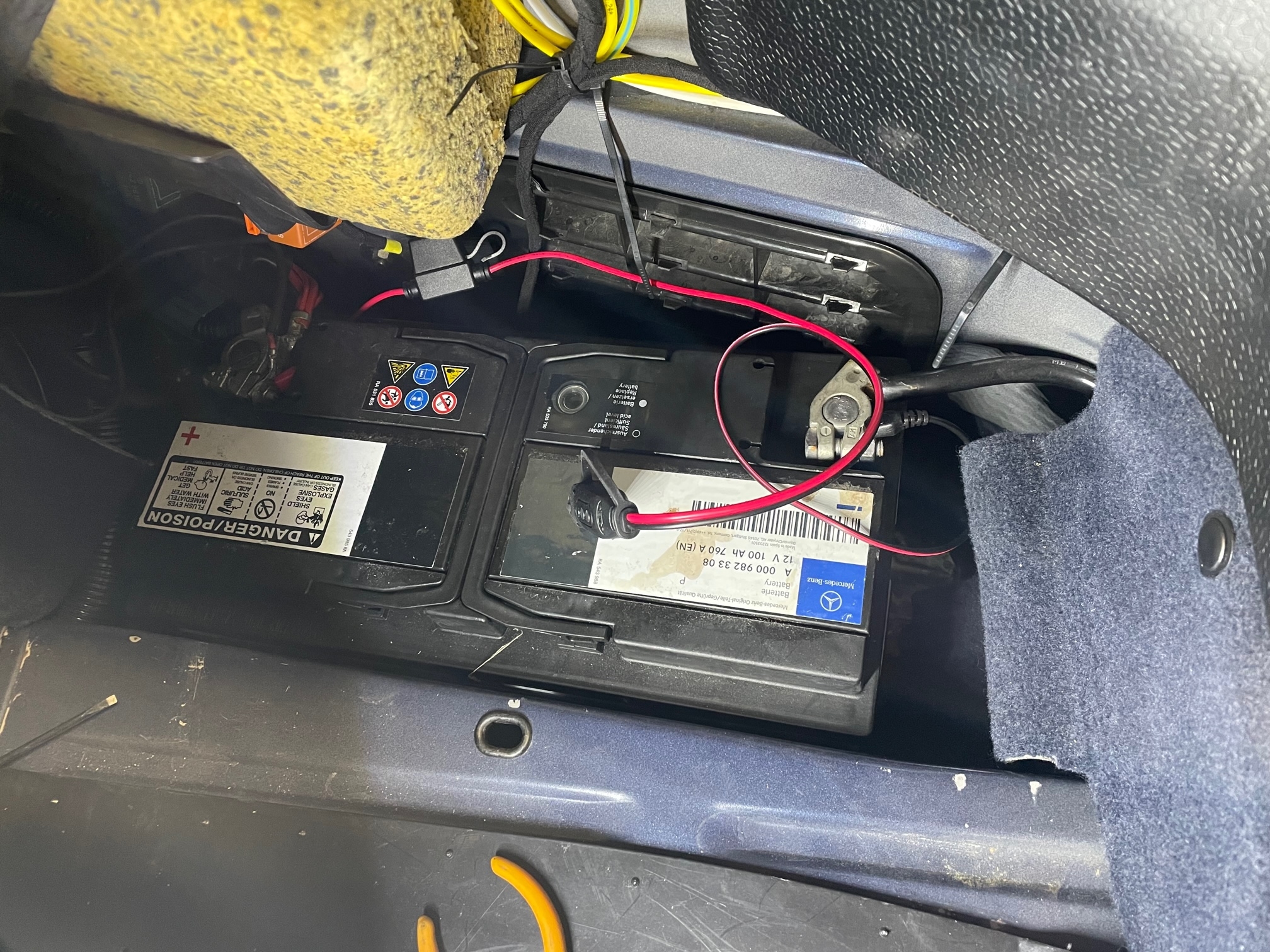

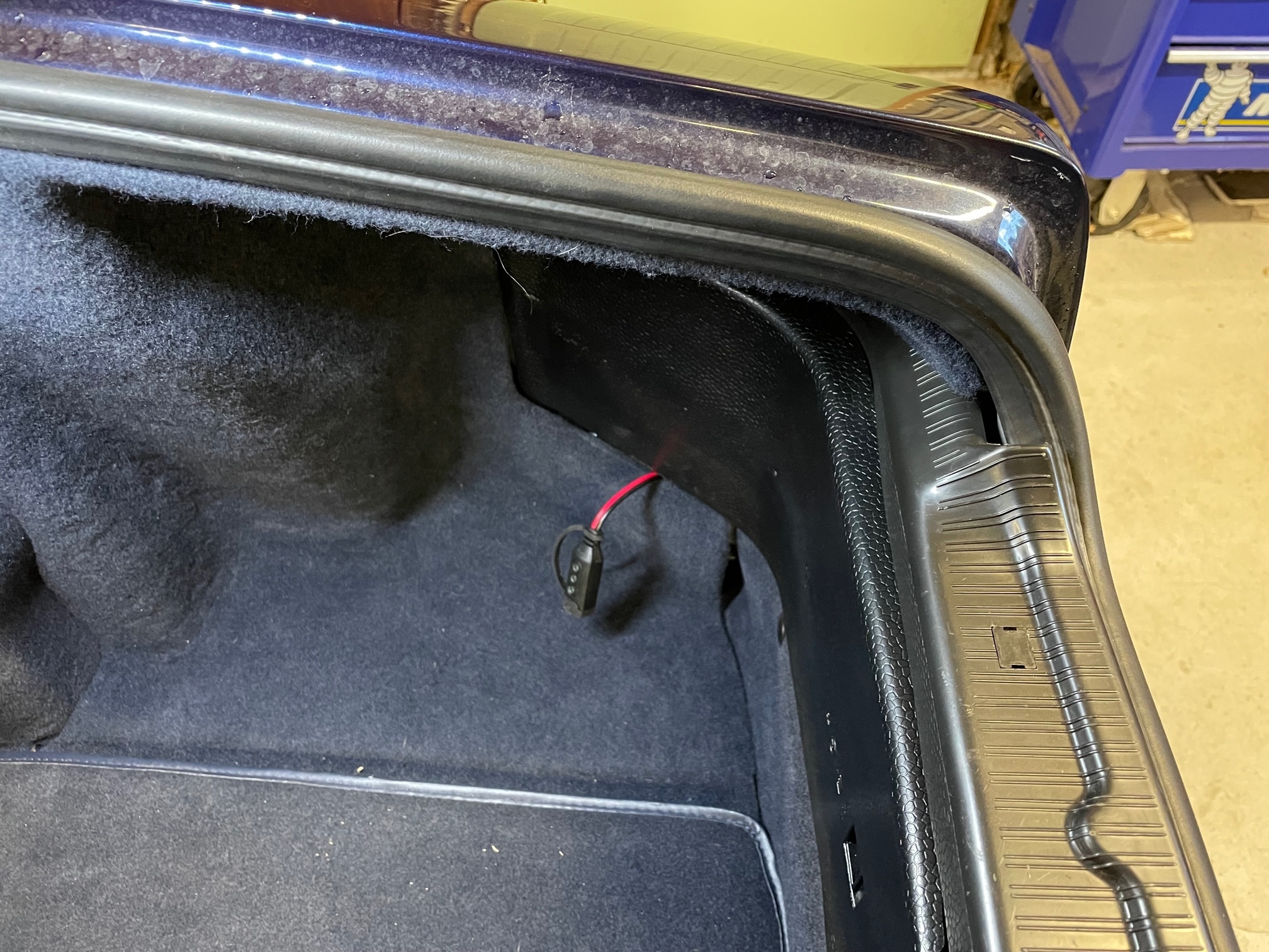

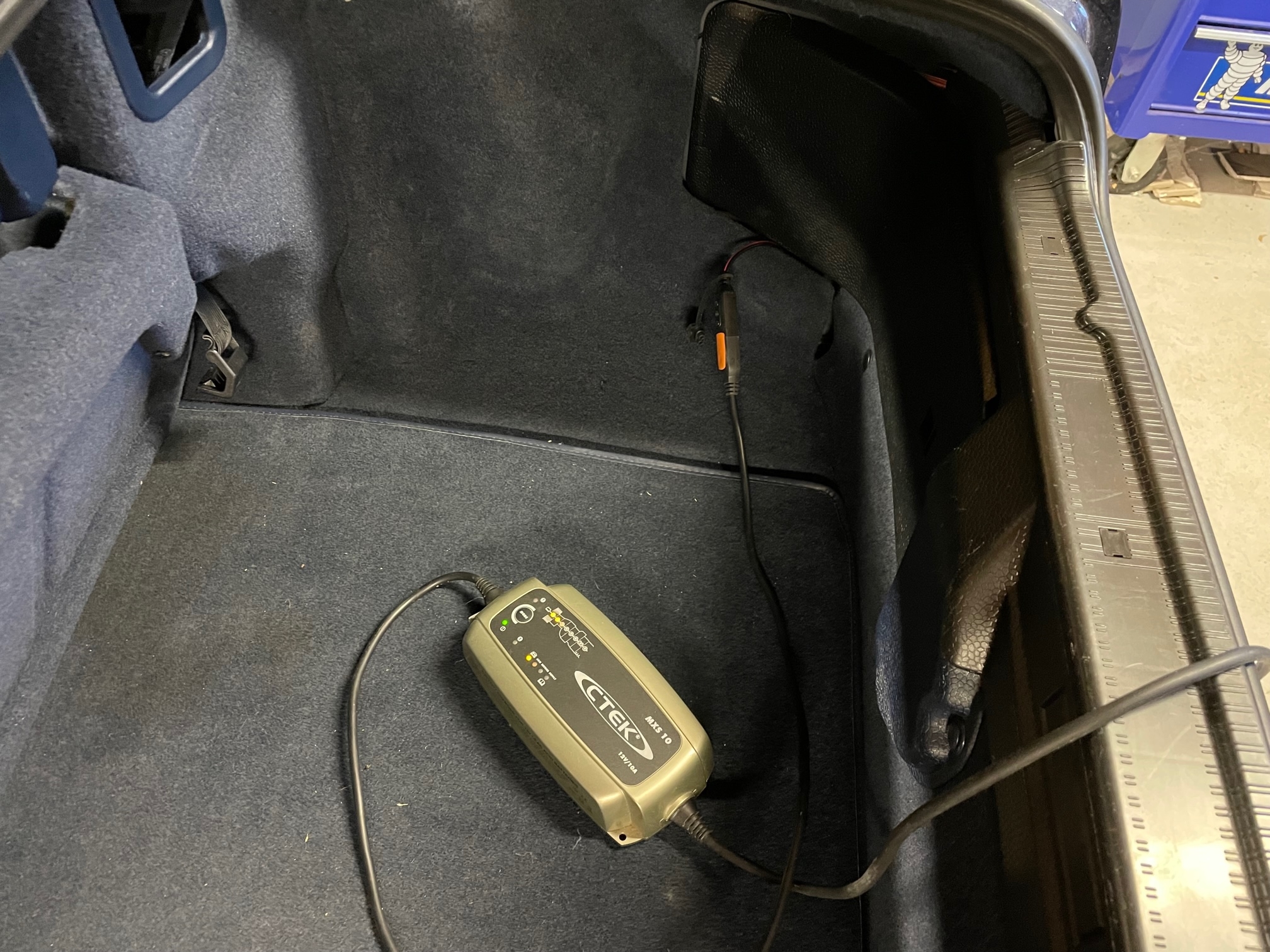

Je viens den installer un dans mon SL qui m'a fait un caprice et comme tout est électrique ça n'aime pas les caprices de la batterie.

loli
Il y a 4 heures, Nanthiat a dit :
C’est une r129 ça 😃
je fais pareil dans ma SL
et la 550 ( comme les autres caisses ) le câble est juste pincé entre l’aile et le capot
