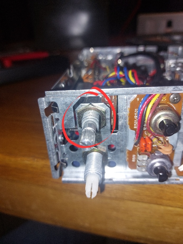

J'ai récemment acheté un poste blaupunkt neuf d'époque (ok pas vraiment car 1987 mais presque le meme existait). J'y ai greffé un module bluetooth main libre pour moderniser l'ensemble, je suis très satisfait du résultat.
c'est totalement invisible, la modification est entièrement réversible et tout fonctionne (k7 et radio).
Coût de la modification : 6€, 2h passées et roule.
L'avantage de celui là est que je peux téléphoner aussi, j'aurai juste à trouver un endroit discret pour placer le micro (montant de pare brise?).
J'ai exactement le même sur une de mes voitures.
Je suis fortement intéressé pour le module bluetooth que tu as installé, si tu pouvais me dire ce que tu as acheté et ou tu l'as branché, ce serait top

Je te refais quelques photos ce soir pour le câblage mais c'est très simple. En gros, c'est juste en amont du potard de volume.
Renren
Voici le branchement que j'ai fait.
Je précise l'avoir testé rapidement et comme la voiture n'est pas prête de rouler, j'espère que le son sera bon.
Je me suis pris sur le potentiomètre de volume:
La + a été piqué sur le 12v accessoires (antenne) et les 2 fils ont été raccordés sur les fils rouge et bleu ci-dessous:
Et c'est tout. Attention toutefois au fait que ce branchement est parallèle aux signaux, cela signifie qu'il se superposera au son de la radio ou d'une cassette si jamais tu en mets une. J'ai donc prévu de désenclencher les boutons de sélection de bandes radio lors de l'écoute (ce qui marche j'ai testé). Le choix d'une bande onde courte ou longue peut aussi résoudre le problème mais potentiellement créer du bruit indésiré.
Merci beaucoup pour ces détails.

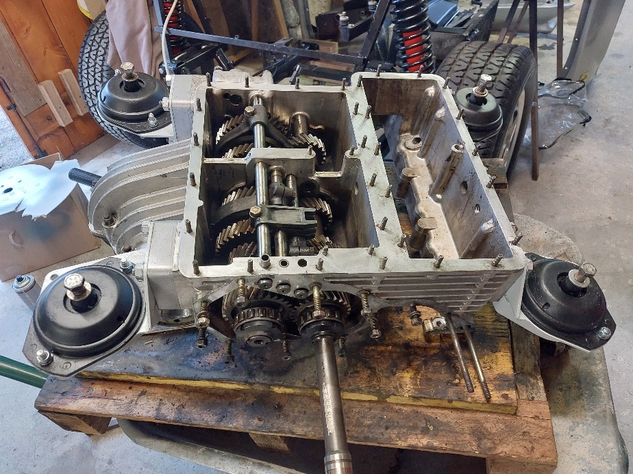

Sinon ce soir nettoyage du carter de bv, pas fini car vraiment bien recouvert de crasse.
Au passage une petite question en préparation d'un remontage: dans quel sens le joint à lèvre de séparation bv/carter moteur doit il être monté ? Lèvre vers la bv ou le moteur? Je parle du joint de tringlerie de bv.
Désolé si la question a été abordée 1000 fois...

sttuf
La tuile pour le telephone. 😖
si tu as besoin de photos pas de problèmes j'ai un exemplaire (pour le moment 😄 ) en un seul morceau çà pourra aider
pour les lèvres du joint j'ai pris le parti de faire comme un spi normal, donc de l'intérieur du moteur tourné vers l'extérieur, y compris pour la boite (j'avais lu çà sur Ferrarichat quand même, mais l'inverse se lit aussi parfois)   donc faces plates dirigées vers le tablier habitacle.  je pense qu'entre moteur et boite çà n'a aucune importance vu qu'il y a de l'huile des deux cotés 😄
pour le moment à l'extérieur çà fuit pas et le niveau d'huile moteur reste stable ( quasi  2000 kms faits depuis le changement)
Renren
Merci @sttuf!
Oui j'aurai sûrement besoin de photos d'ensembles montés quand l'heure viendra.
Je vais remonter les joints tels que tu le mentionnes c'est ce qui me paraît le plus logique.

Aujourd'hui on continue le nettoyage.
Pas complètement fini mais l'extérieur est bon, hors différentiel qui sera démonté sur place.
Remontage des supports pour le poser sur le train et gagner un peu de place.

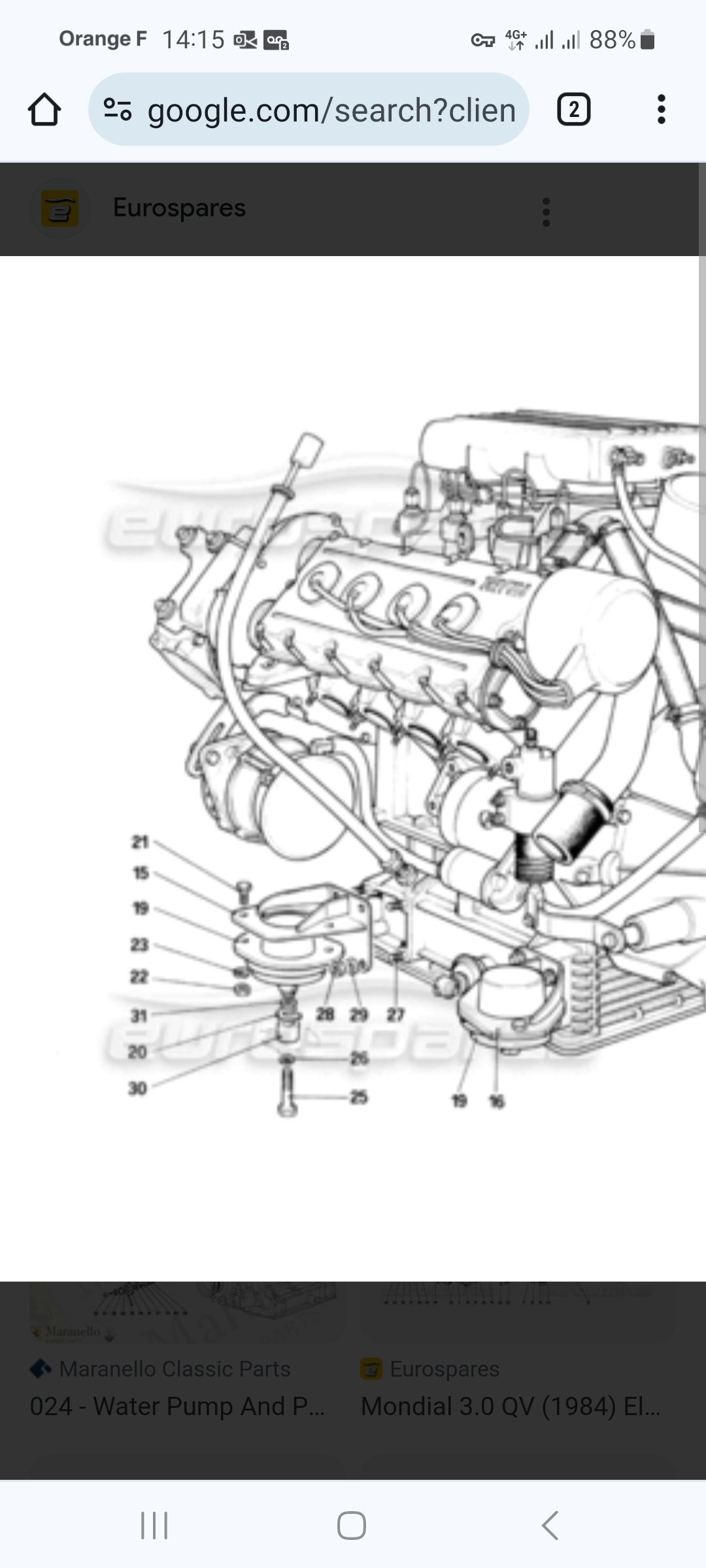

By the way, quelqu'un connaît il la hauteur des entretoises entre les supports avant et la traverse?
Les miens n'étaient plus en place au démontage... encore une joyeuseté que les précédents champions de la mécanique m'avaient réservée...
A+
nounou
Pour le joint du sélecteur, c'est lèvre côté huile moteur (le niveau est plus haut côté moteur que boîte dont plus de pression de ce côté ).
Renren
54 minutes ago, ahvlanico said:
Si c'est ça dont tu as besoin j en ai un tout propre
Exact ce sont les entretoises de frein à main que je cherchais précédemment.
Peux tu stp relever les cotes? Sinon je suis intéressé si tu la vends (on peut en parler en MP).
Sinon je parlais là des entretoises sous les supports moteur, pièce 30 sur l'éclaté ci dessous :

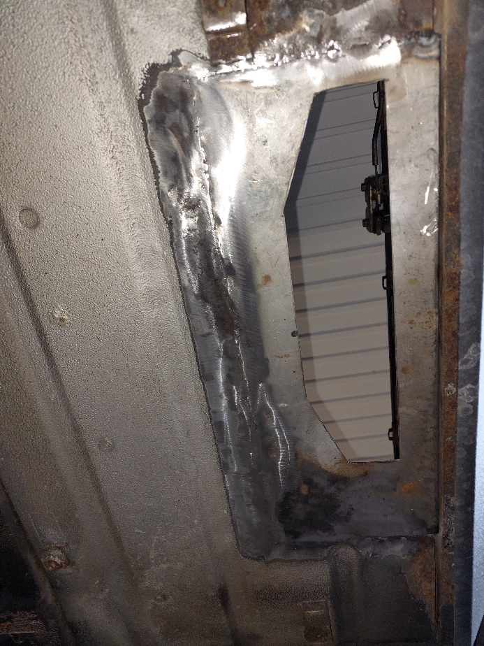

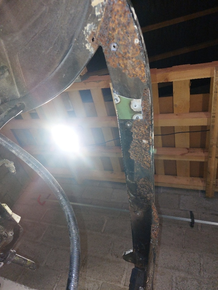

Aujourd'hui on élimine la rouille...
Tablier avant :
Puis le châssis avant droit qui le méritait bien :
Fabrication d'un gabarit
Présentation rapide avant découpe de l'ancienne partie :
Puis ajustement final :
je n'ai pas eu le temps de souder mais je suis malgré tout content de l'avancée, et bien que ce travail n'était absolument pas prévu, j'y prend beaucoup de plaisir.
