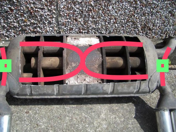

Le 27/02/2023 à 18:18, Jean66 a dit :
Merci, on va essaye ces carrément un jeu si ont peu dire 😉
Voilà l'idée qui germe, donc une certitude, on cloisonne pour isoler les 2 bancs, après un coude incliné comme sur la photo qui dirige le flux vers l'arrondie, qui devrait faire tourner tout ça pour aller vers la sortie, avec éventuellement un petit biseau d'axe..
Donc ça de chaque coter 🙂
Qu'en pensez-vous ?
Je pense que séparer les deux bancs de cylindres va donner un son plus grave type V8 américain (Mustang ou Aston) comme sur ma Vantage.
Il vaut mieux croiser les 2 flux dans des tubes (Type Xpipe) pour ne pas créer une turbulence dans le l'espace vide qui ne va rien optimiser du tout, voire le contraire...
Sur l'Aston en croisant les flux au niveau des catas secondaires, supprimés au passage, on a un son plus proche d'un V12...  16759771434472203176.jpg.d8eb7fd07129842120a7aef2769ec97d.jpg

Il y a 9 heures, RedDreams a dit :
Merci pour l'info, je suis encore en pleine réflexion de ce que je vais faire dedans, je n'ai pas eu le temps de déjà l'ouvrir, mais je ne lâche pas le morceau..😃
J'ai une autre idée que je ne vais pas tarder à mettre ici ;), j'irais voir un pro du coin chez moi qui a priori se débrouille pas mal si besoin 😉

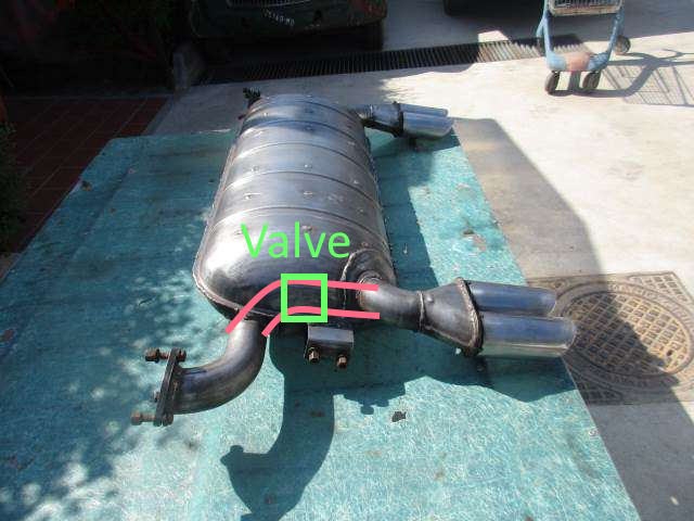

Voilà l'idée,
peu être laissé le silencieux d'origine, voir l'ouvrir et le rendre un peu plus sonore, sans trop et poser des tubes avec des valves, en essayant de les dissimuler au maximum.
Qu'en pensez-vous ?

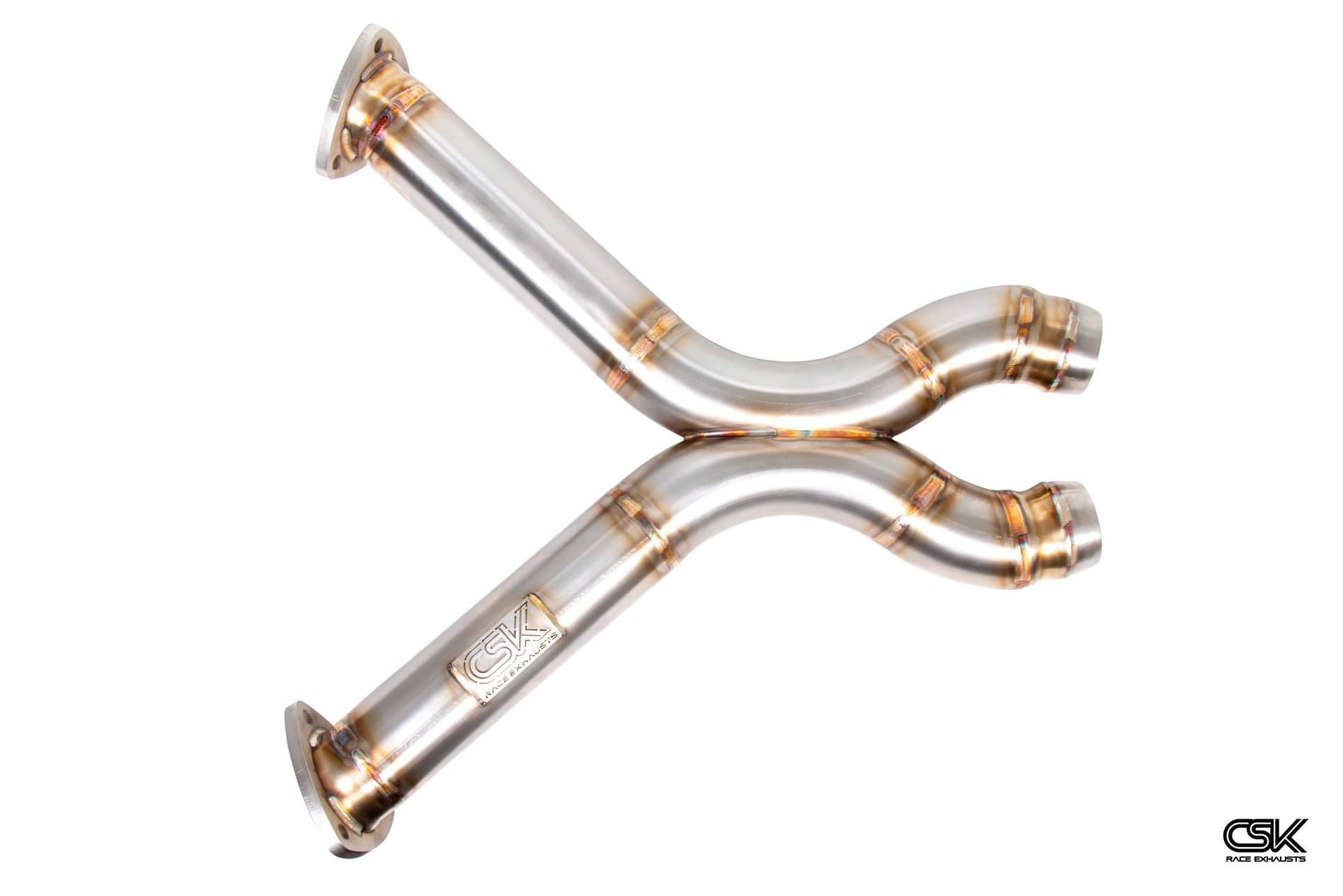

Après toutes les réflexions à ce sujet, je pense partir là-dessus, en laissant un pro faire le taf et avec sa réflexion sur la faisabilité une fois le projet présenté.
À partir du silencieux totalement vidé, Mes dernières réflexions se portent vers un Xpipe interne au silencieux, avec les parties droites trouées, soit 4 tubes, et de la laine de roche autour en remplissage du silencieux, et des tubes de liaisons directs extérieurs avec les valves, ou peu être tous dedans ?..
Qu'en pensez-vous ?

Le rendu sonore de ta solution valves va être très proche de l’échappement libre (cette solution revient à by-passer le silencieux).
Ça c’est simple à tester, tu démontes ton silencieux et tu roules. Pas sur … que cela face moins de bruit que ton groupe 4 et, si le look y perd, à défaut de performance, tu auras gagné du poids….😁
Pour ta solution Xpipe le rendu sonore sera différent mais pas le volume.
