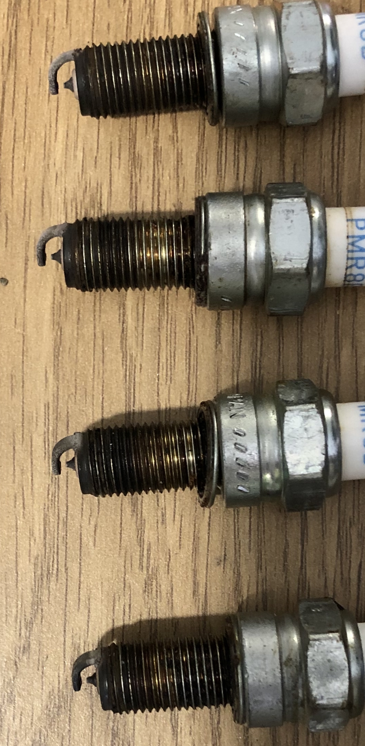

Vincent993
Plus pour m’occuper pendant le confinement du printemps 2020 qu’autre chose, j’avais changé les bougies de mon ex-360 (16 ans et 43mkms à ce moment là).
Ci-dessous une petite photo des bougies de l’un des bancs de cylindres.
Je ne sais pas ce que les spécialistes peuvent en penser. Mais en tout cas, cela fonctionnait encore très bien avec ces bougies.
PS Ce changement n’apparaît donc dans une aucune facture d’entretien. Et pourtant il a été fait.

il y a 1 minute, Vincent993 a dit :
Oui mais ici Ferrari officiel n'aurait pas manqué de le signaler et surtout de le facturer au client précédent au moment de l'entretien des 50.000 km et comme il n'y a aucune trace du remplacement des 8 bougies dans le détail des factures, ça n'a certainement pas été fait. Bizarre car je suppose qu'ils n'hésitent pas à changer le plus d'éléments possibles quand ils en ont l'occasion, parfois même sans raison 💲💲💲
NB : impressionnant l'état de tes bougies, enfin pour quelqu'un comme moi (non spécialiste en mécanique) 😉
Je ne suis pas un spécialiste mais elles me semblent pas mal.
Retour d'expérience de mes bougies NGK PMR8A sur 360 :
