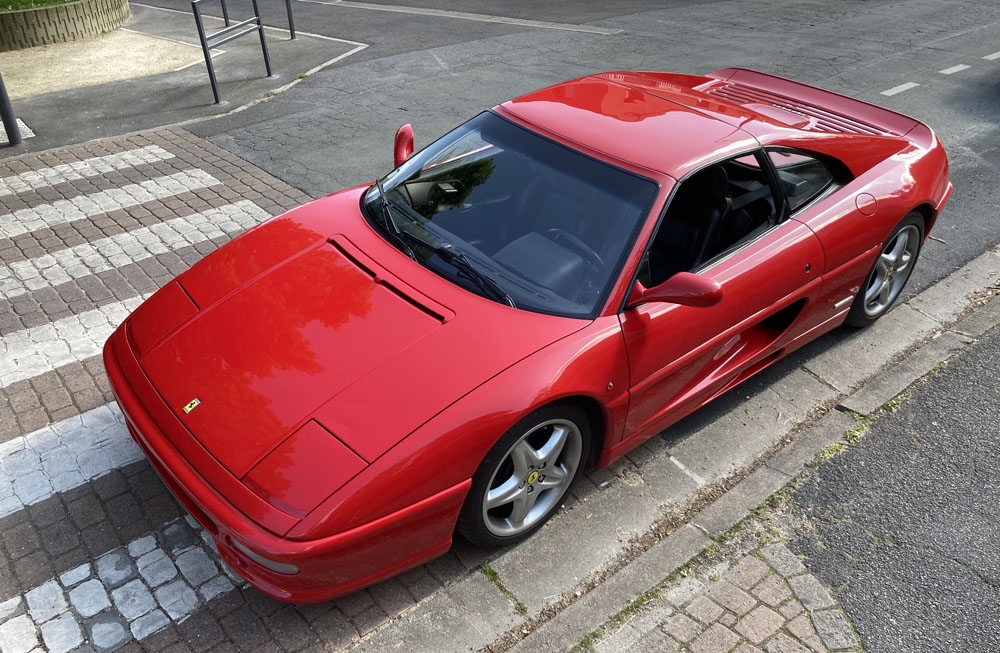

Peindre un hardtop de 355?

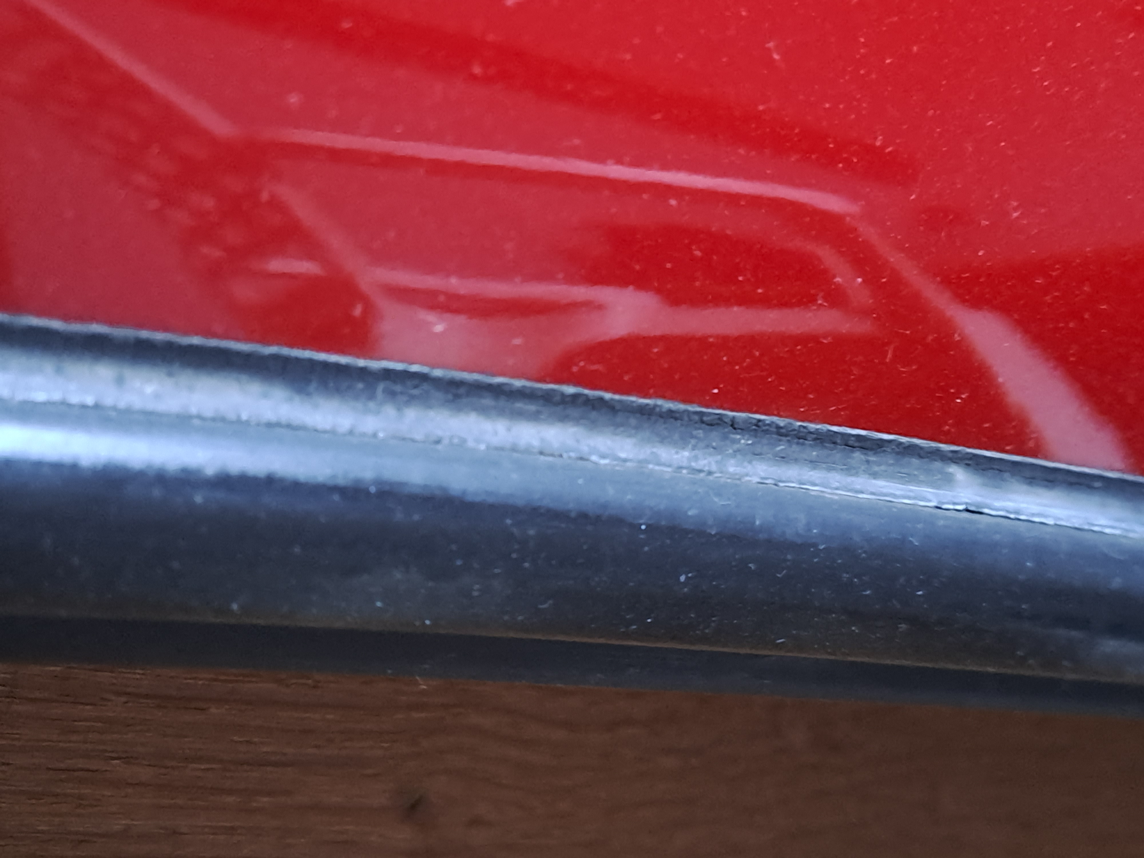

Sur ma F355 jaune, peindre le toit est la première chose que j’ai faite:
un bon coup de ponceuse pour enlever l’aspect granuleux, un coup d’apprêt puis peinture.
Concernant les joints, je ne les ai pas démonté ; par contre, j’ai gratté les joints en mastic qui font la jonction entre ces joints rigides et la peinture.
Une fois peint, j’ai refait ces petits joints; le résultat est parfait sans risquer d’endommager quoi que ce soit !

Il y a 4 heures, coyote a dit :
Mais comment as tu fais pour poncer le toit à la ponceuse (orbitale j'imagine) sans enlever les joints?  🤨
Ca me parait impossible de lisser le toit avec les joints dessus sans les endommager.
coyote
Effectivement, ponceuse orbitale en protégeant les joints (baguettes) avec plusieurs épaisseurs de scotch.
Je le redit, l’astuce est d’enlever les petits joints en mastic pour faire l’arrêt de peinture à ce niveau, à 2/3 mm des baguettes, puis de recouvrir l’arrêt de peinture en refaisant les joints en mastic avec 2 scotchs parallèles.

Il y a 15 heures, coyote a dit :
Tu parles bien de la mince couche de silicone noir qui fait la jonction avec les joints?
Ils sont pas bien épais. 2 à 3mm de large en effet. J'ai peur d'abimer les joints à l'orbitale, c'est pas loin quand même.
coyote
Oui, c’est bien de ces petits joints dont je parle.
Je l’ai déjà peint il y a plus de 10 ans, je ne me souviens plus si j’ai tout fait à l’orbitale ou si j’ai fait les bords à la main ; en tout cas, il n’y a aucune difficulté !

Merci 😉 j'avais bien compris de quel joint on parlait, par contre j'arrive pas à comprendre comment on peut arriver à poncer jusqu'au bord avec une orbitale sans abimer le vrai joint.
L'idéal ça serait quand même de pouvoir les démonter facilement, comme sur le targa des 348.
Il doit bien y avoir une personne qui l'a fait...

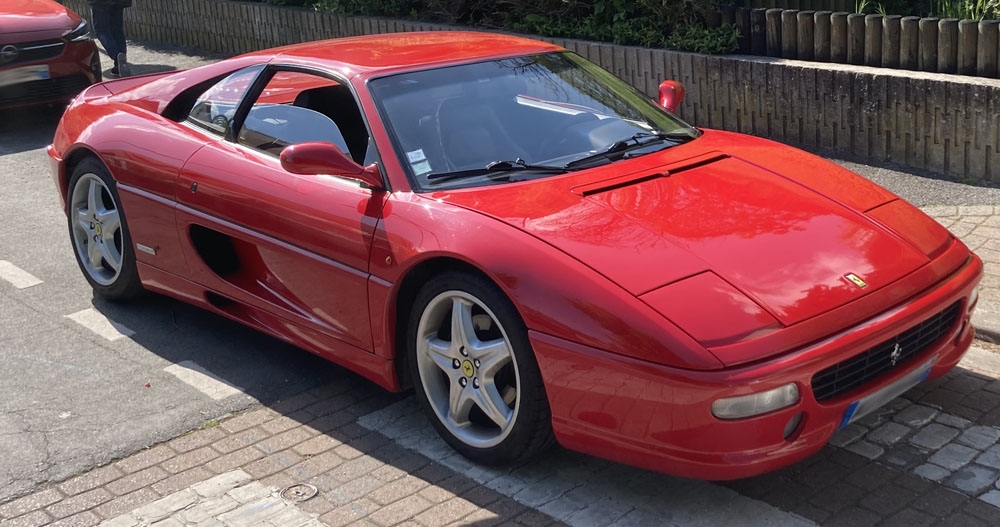

Ca y est, je viens d'aller chercher mon toit fraichement peint.
Les courbes ne sont pas parfaites, mais ça change la voiture 🙂
