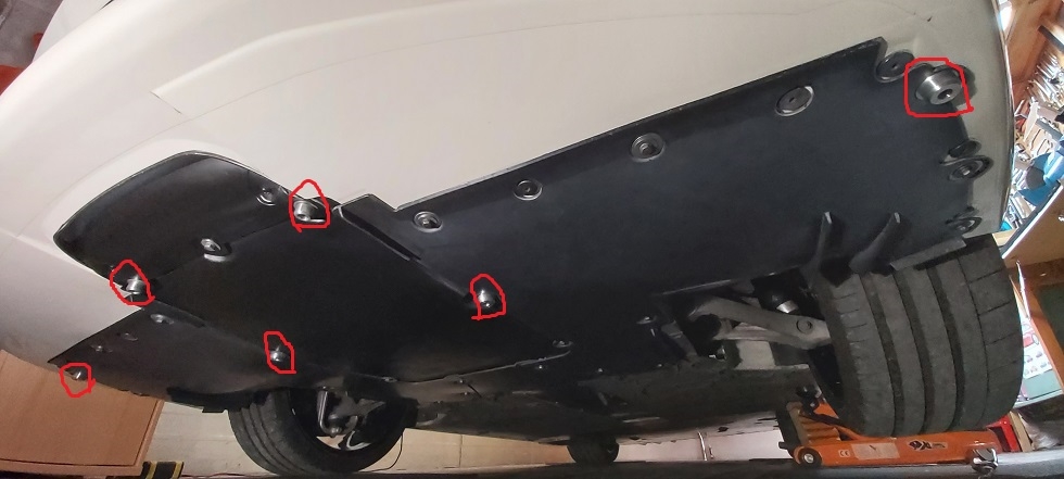

Le 28/07/2023 à 19:20, pm993 a dit :
Sujet N°6 : Comment protéger le dessous du PCAV, pour ceux qui n’ont pas le « lift »
Pour avoir une idée des pièces, je vous conseille d’aller voir d’abord ce site. Il y a de très bons produits mais à quel prix. Je fais rentrer dans le sujet « préventif » notre futur acheteur de 458 @Morgan34
https://www.fabspeed.com/fabspeed-ferrari-458-italia-front-bumper-protection-kit/
Donc nous allons faire fabriquer les mêmes pièces et je pense que ça peut être adapté pour d’autres modèles aussi.
·         Il faut 6 pièces en alu qui vont être fixées sous la voiture aux endroits précis. Les trous de fixation du fond plat existent déjà il faudra juste changer les vis et mettre des vis plus longues.
·         Faire un plan d’usinage et demander un devis sur le site : https://www.usineur.fr/
·         Quelques jours après vous avez pleins de devis plus qu’à choisir en fonction des prix/délais/port.
·         Cela fait un peu plus d’1 an que j’ai fait fabriquer mes pièces, cout= 42€. Je pense que ce n’est pas comparable avec FABSPEED.
·         Donc vous avez deviné pour résumer, les pièces en alu servent de cale au cas où vous passez un peu vite les dos d’âne et vous préservez le font plat pour pas cher !
·         Vous pouvez me demander le plan en PDF.
Bonjour pm993,
Formidable reportage, merci beaucoup pour le partage.
Je serai intéressé par les plans en PDF des butées de protection du PCAV.
Si tu peux me les envoyer ce serait super !
Merci encore

Bonjour @Chris31, impossible de t'envoyer des MP, je te joins le pdf ici. Bon week-end.
Image_20230810_0001.pdf
