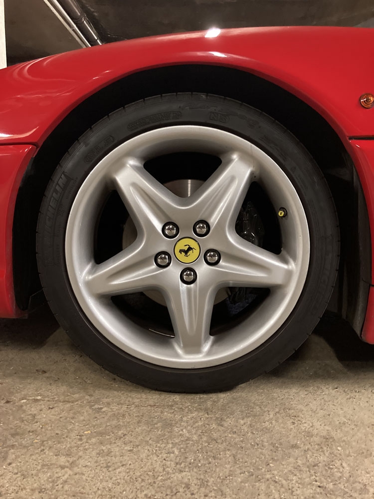

A y regarder de plus près c'est ridiculement haut:
Depuis que j'ai cette voiture, ce détail m'obsède. 🤪
J'aimerais que le jour entre l'aile et le pneu ne dépasse pas l'épaisseur d'un doigt comme une Challenge qui esthétiquement a une hauteur de caisse parfaite.
Problème: je passe déjà tout juste les dos d’âne et la rampe de mon parking (ça frotte même un peu).
Si je rabaisse ma voiture de quelques millimètres, je vais me retrouver bloqué, alors ne parlons pas des 2 à 3cm que j'envisage...

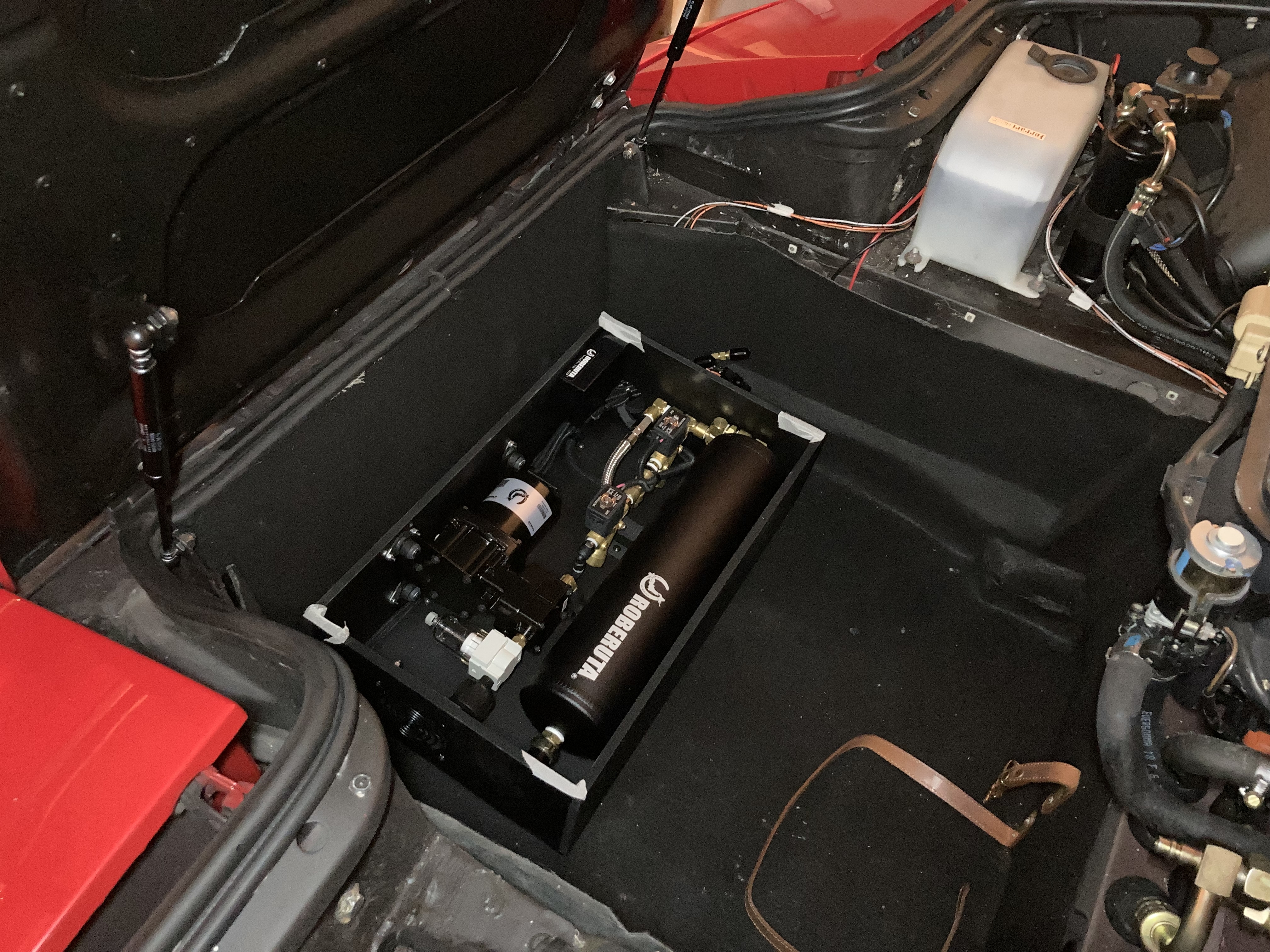

radback
Moi aussi j'attends avec impatience d'essayer ça, croyez moi!
Tout est prêt, reste l'install des suspensions:
