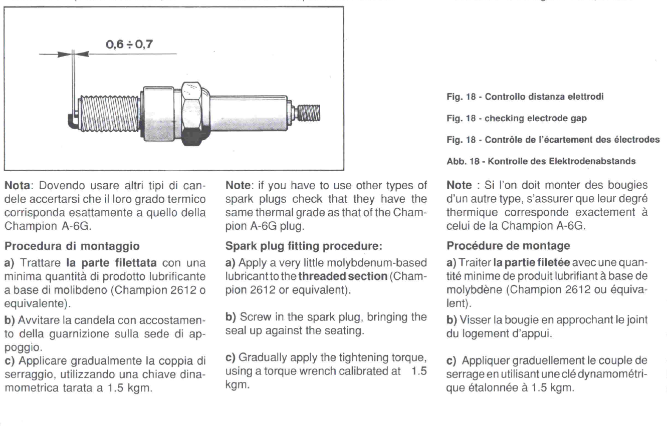

En relisant depuis le début il me semble qu'on n'a pas mentionné un point essentiel : l'indice thermique des bougies et l'écartement sont-ils bons ?
Je dois bien avouer ne jamais avoir sorti les bougies sur cette auto... Ça me semble tellement inaccessible 🤦
Share this post
Link to post
Share on other sites
Toscano
Pauvre chéri 🙂 ... Sur une F355 avant d'accéder aux bougies il faut retirer 2 fichus caches tenus chacun par 10 vis de chaque côté, et c'est faisable sans s'appuyer sur la carrosserie (bon ok, j'ai la chance d'être grand).
@Vince01 avait eu des pb causés par des bougies âgées, les seuls composants qu'ils n'avaient pas remplacés au terme du rafraîchissement de son moteur.
Edited by Toscano

ahvlanico
Il y a 1 heure, brush a dit :
Aïe...tu aurais peut être du commencer par la c'est pas coûteux ça fait pas de mal . Juste ne pas trop les serrer au remontage.
Te lance pas dans d autres remplacements coûteux et complexes avant d avoir vérifié ça.

brush
Il y a 8 heures, ahvlanico a dit :
Il y a un couple de serrage ?

il y a 6 minutes, brush a dit :
Si c'est comme sur les autres autos, serrage à la main à fond et ensuite 1/4 de tour à la clé à bougie.
Share this post
Link to post
Toscano
1/4 de tour à la clé c'est beaucoup trop.
Sur des bougies en 16mm il suffit de 15 N.m.
Share this post

Jackxs
à priori 15Nm c'est pour les diamètre 10 donc un peu léger pour les 16 mm qui demandent plutôt 35-40 Nm:
https://www.mister-auto.com/blog/malin/a-quel-couple-faut-il-serrer-les-bougies-dallumage/

Toscano
Le couple de serrage pour les bougies en 16mm d'origine indiqué dans le manuel est de :
- 1 m.kg donc 10 N.m pour ma F355
- 1.5 m.kg donc 15 N.m pour ma 550
Share this post
Link to post
Jackxs
Je n'arrive pas à trouver le couple dans le manuel de ma 348, c'est quel partie ? Moteur ? Electricité ?
Ca fait léger quand même 1 kg pour 1m (c'est d'ailleurs étrange ces conversions ... ça se veut précis et ça converti à la louche c'est plus 0.981 kg)
Share this post
Link to post
Toscano
C'est vers le début en principe.
10 N.m c'est effectivement un peu léger, mais je crois que les couples sont toujours donnés faibles sur un serrage de bougie pour tenir compte de la déformation de la rondelle (honni soit qui mal y pense) qui continue à s'écraser et donc augmente le serrage effectif quand les culasses se dilatent en chauffant.
(pour ce qui est du 0.981 c'est uniquement valable au niveau de la mer, et comme celui-ci augmente inexorablement... Je plaisante 😉 )
Par ailleurs quand je dis 16mm je fais référence à la taille de la douille, pas au diamètre du filetage qui dans notre cas est de 10mm et sur ton lien on retombe bien sur un couple de serrage recommandé de 10 à 15 N.m.
Edited by Toscano
Share this post
Link to post
Jackxs
Ayet, trouvé ! C'est page 122 quand même ... 😅
Donc tu as bien raison : 15Nm de serrage, méa culpa
Par contre aucune histoire de rondelle dans le manuel Ferrari 😂
Share this post
Link to post
Toscano
C'est pour moi le mea culpa, tu raisonnes en terme de diamètre de filetage et tu as raison, et j'aurais dû préciser plus tôt que je parlais de la taille de la douille.
Bon, Brush va-t-il pouvoir démonter ses bougies ?

il y a une heure, Toscano a dit :
Je viens de changer les bougies de mon Bertone, tu crois que je dois les desserrer ?
Share this post
Link to post
Toscano
En serrant aussi fort tu as probablement totalement déformé les rondelles (petit pervers, va), ce qui n'est pas optimal mais cela n'empêchera pas le moteur de tourner, mais par contre il vaudra mieux ne pas essayer de démonter les bougies à chaud car elles seront bien plus serrées que si les rondelles n'avaient été que légèrement écrasées.
  • Thanks 1
Share this post
Link to post
Je vais quand même demander à mon gars de rectifier le tir, ça m’apprendra à jouer au grand 😉
