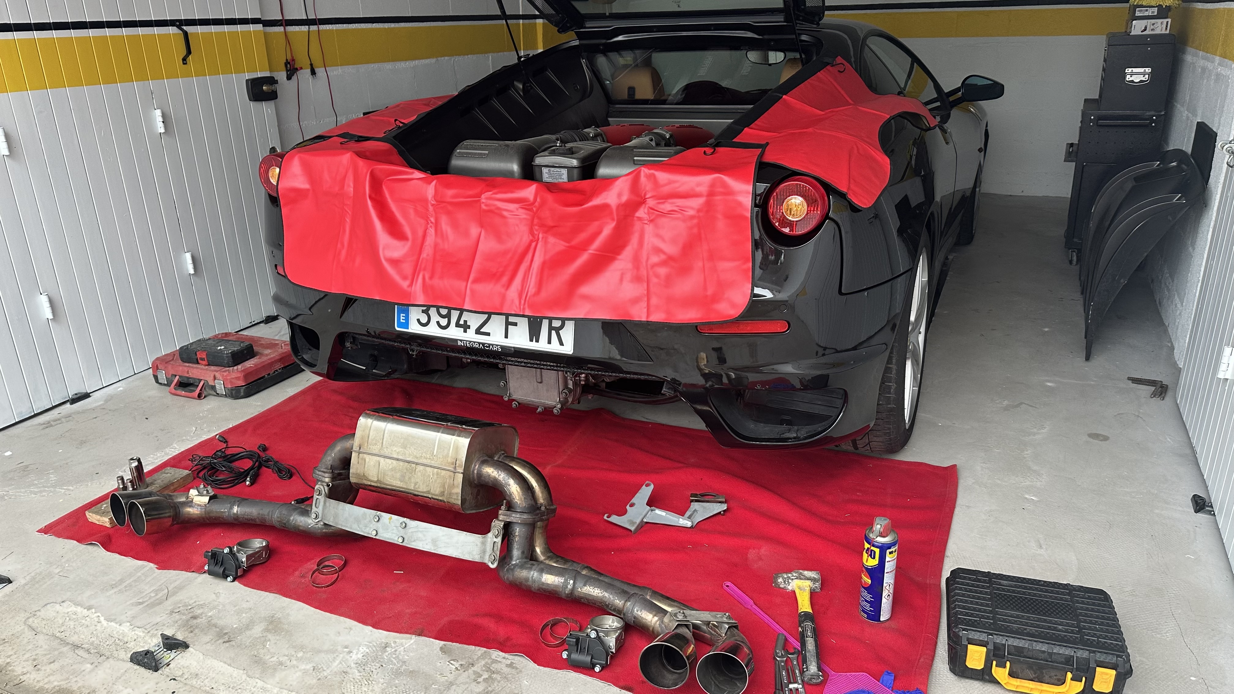

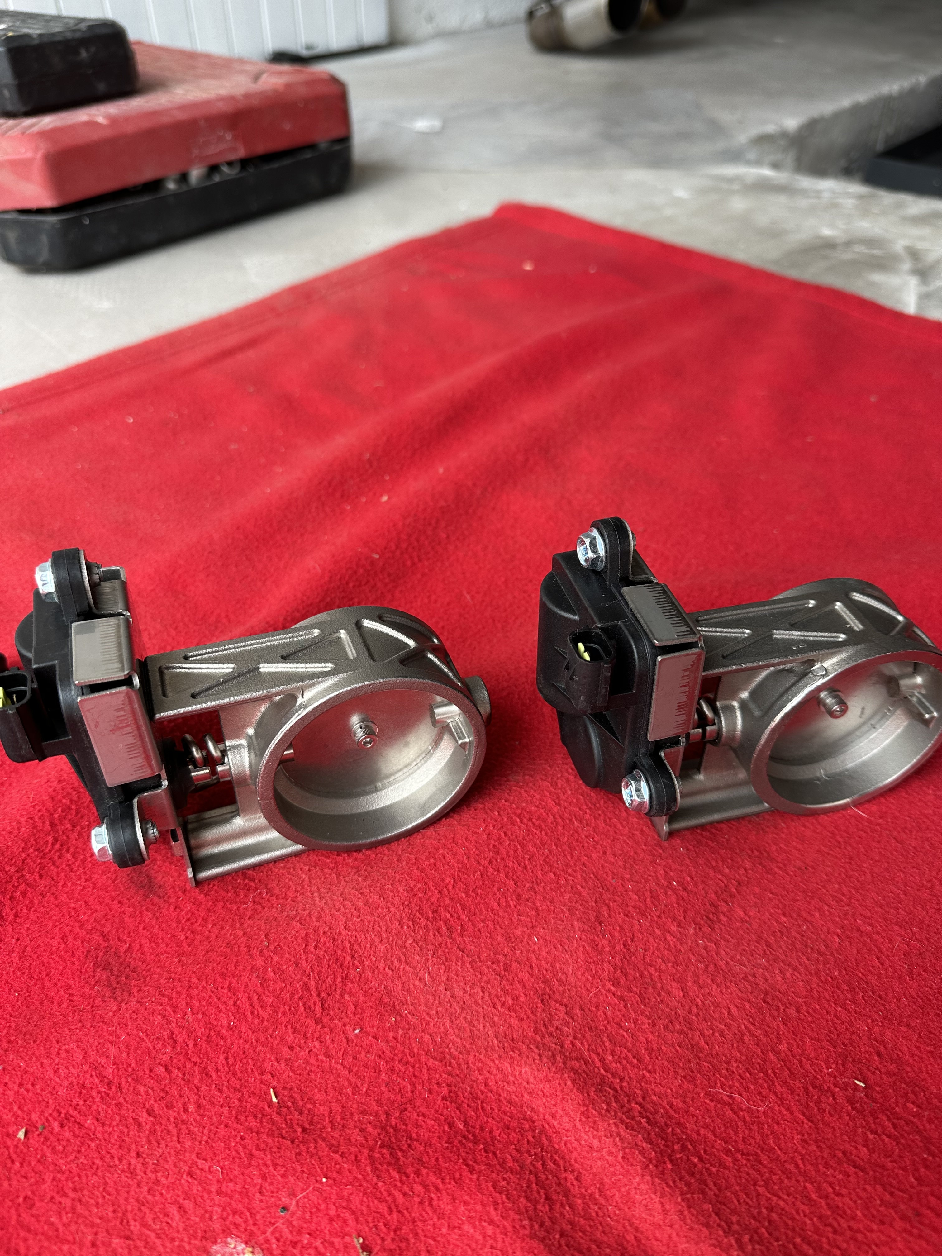

installation de valves d'échappement électriques sur ma F430.
Recommended Posts
Daniel430
Bonjour,
Voici ma première intervention sur ma fantastique F430. Je ne sais pas si ça pourra intéresser certains d'entre vous, ou susciter votre curiosité.
En fait ma $·= possède un échappement nommé "Maranello". Sans aucune valve d'échappement... Et donc je suis grosso modo en direct depuis les cylindres jusqu'aux sorties. Et j'ai le son qui va avec... Vraiment démoniaque.. J'adore mais même au ralenti on ne s'entend pas dans la voiture. Et quand on est à plus de 3000 tr/mn, c'est carrément un F1. C'est fantastique, mais trop, vraiment trop brilliant. Si ce n'était pour les écolos et les forces de l'ordre je la laisserai tel quel, car je ne roule pas comme un fou... (je roule en mode automatique... C'est dire).
Du coup, je vais installer des valves d'échappement, afin de dévier les gas vers le silencieux. Elles sont 100% électriques et s'actionnent via une télécommande. Prix... moins de 20€ pièce. J'ai opté pour des valves électriques car beaucoup plus simples... Et permet de supprimer tous les problèmes que pourraient avoir des valves à dépression, avec leur vase et fuites éventuelles... Je sais pas. En gros plus fiables à mon sens car fonctionnement plus simple. lol

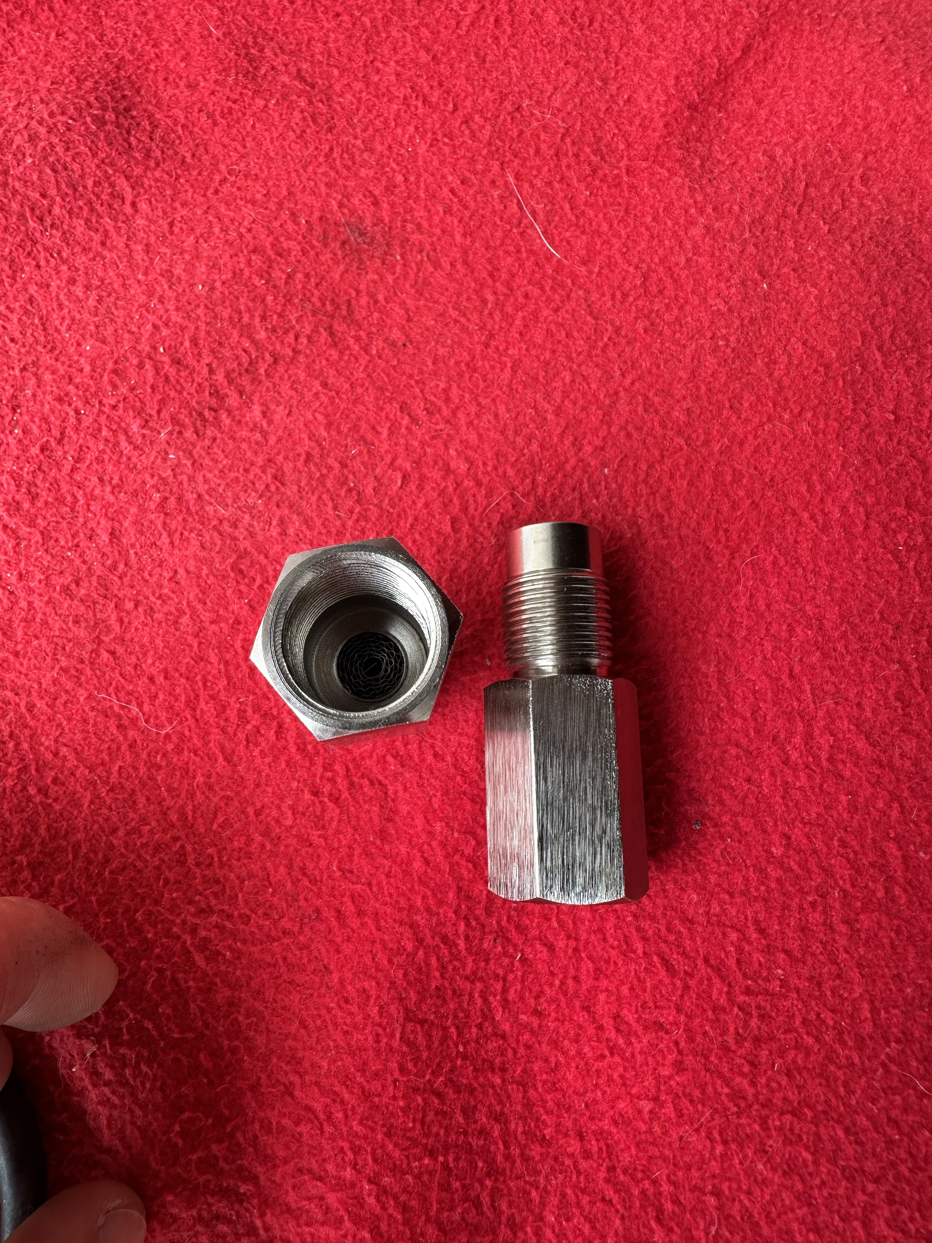

Je vais également installer des "détrompeurs" de sondes lambda. Post catalyseurs. Prix 5€ . Si ça marche je vous en ferai part. Si ca marche pas également.
Je vous laisse ici quelques photos.

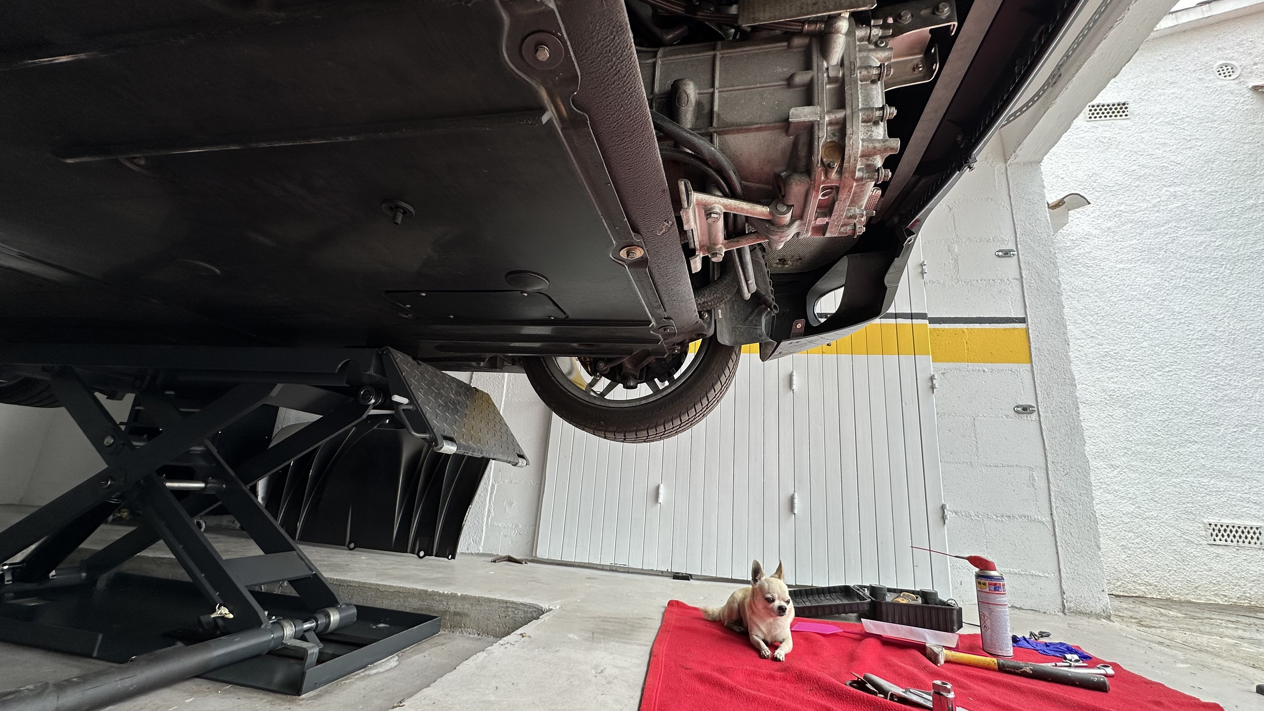

Le démontage de l'échappement est très simple. Ceux ne sont que des vis à retirer. C'est vraiment niveau débutant. Par contre si vous avez le même échappement que moi, l'installation des valves se complique considérablement, car il faut découper l'échappement, ajuster et souder les valves... La partie électrique est simple aussi.  Je vais donc m'attaquer à ça, et une fois fini, je reviendrai avec d'autres photos.
Par contre j'ai prévu un plan B si l'ajustage des valves venait à se compliquer... C'est tout simplement d'annuler définitivement la sortie qui est directe, et ne rouler qu'en mode "silencieux", en condamnant avec un bouchon en inox soudé etc... en place et lieu du bipass. Et j'ai une question, est qu'a haut régime le moteur respirera tout aussi bien qu'en échappement libre?

À observer ds le détail, j’imagine que tes valves électriques seront rapportées soudées ?
Quelles st les préconisations du fabricant vs température et application ?
Je crains que la température soit rapidement un pb pour la durée de vie de ces valves : le plastique même de type PBT ou similaire ne tiendra pas , idem sur les actuators électriques … tout cela avec le risque court circuit et incendie inhérent. La solution à dépression s’est généralisée pour l’intérêt qu’elle présente ds sa résistance à la température et sa fiabilité ds le temps.

Bonjour, vraiment désolé pour ma réponse tardive, mais, je découvre maintenant vos commentaires..
Depuis mon post de juin 2024 et l'installation des valves, j'ai parcouru 4000 km. Et ça marche très bien. Très efficace.
Oui oui, elles sont rapportés soudées.
Des mesures de températures à divers endroits de la ligne d'échappement m'ont montré que la température à auteur des Bipass, est bien plus basse que ce que tout le monde imagine. Et loin des températures qui pourraient altérer les plastiques ou les moteurs électriques des valves. La céramique est aussi employée dans l'isolation valves/échappement.
Je ne partage pas votre avis sur les valves à dépression. La seule raison du succès des valves à dépression, est leur ouverture et fermeture automatique. Et ont posés beaucoup de problèmes aussi.  Les valves électriques sont à mes yeux une évolution... Avec des matériaux et une conception qui ne sort pas d'un atelier clandestin  ou d'un bricoleur du dimanche, mais bien d'un fabriquant qui sait ce qu'il fait.
La réputation des valves à dépression, est dû, je crois aussi, au fait que ce soit les premières à avoir été proposées aux constructeurs. Mais les électriques aujourd'hui sont utilisées chez Vanquish par exemple ainsi que chez nombreux préparateurs mondialement connus.
En tout cas dans mon cas, ca marche très bien. Et si les moteurs électriques viennent à péter, leur changement se fera en 5mn chrono. Et pour 20€ pièce. Pour ce qui est du risque d'incendie, je ne vois pas en quoi ces valves pourrait provoquer un incendie ou un court circuit. J'ai bien entendu réfléchi à ces possibles risques, et sincèrement, il n'y a pas plus de risque qu'avec les valves à dépression.
Si j'y pense je ferai une nouvelle prise de température des moteurs électriques, et les communiquerai ici même. Car je ne me souviens plus des valeurs exactes. Je me souviens seulement c'est que je pouvais poser les doigts sur les moteurs sans me brûler.
Maintenant j'ai installer ce style de valves pour pouvoir passer le contrôle technique aisément, sans avoir à changer l'échappement. Puis pour ne pas alerter les forces de l'ordre par mon arrivée quand je suis à plus de 3000 tr/mn. Et pour finir, pour rendre plus confortables les trajets sur autoroute. Et mes 4000 km, l'acceptation au CT, et les divers contrôles routier subit durant cette période me réconfortent dans le choix de ces valves électriques.
Avez vous eu déjà des retours négatifs sur ce style de valve? Certains véhicules se sont ils incendiés suite à l'installation de celles ci?? Moi je n'ai jamais entendu parler de tels problèmes... Et c'est ce qui a fait que je m'y suis intéressé de prés.

J'ai pas tout lu mais d'après ce que j'ai compris tu as mis des valves électriques au lieu des valves pneumatiques et apparemment tu trouves ça bien....
Alors, les valves d'échappement n'ont pas que le rôle de "clapets" 😁 pour augmenter ou atténuer le son du moteur.
Elles ont un rôle stratégique, car elles ont pour objectif de maintenir une pression d'environ 1 bar dans l'échappement afin de palier :
- un  à la perte de couple dû d'une au "croisement" (ouverture simultanée soupapes echappement/admission)
- deux : Le V8 Ferrari de la 430 est un moteur à vilebrequin plat ( sujet déjà abordé)...
Donc si tu veux monter des valves électriques pourquoi pas, mais alors il faut que tu les prennes en position "ouverte" quand elles sont non alimentées et position "fermée" lorsque sont alimentées.
Ainsi, tu relies ton montage électriques à 1 des 2 solenoides d'origine et c'est soit l'ECU de droite ou de gauche qui gérera le rendement moteur à ta place.
Bien entendu, tu conserves ton interrupteur sur le tableau de bord au cas ou tu veux faire du bruit pour les bas régime : en ville par exemple.
Ps : tel qu'est fait ton montage, si jamais un jour tu oublies d'ouvrir les valves quand tu roules vite ou si une valve électriques grippe (sans ressort de rappel de position) et que tu t'en aperçois pas : là, c'est pas 20 euros que ça va te coûter...😉
Enfin, saches que les ingénieurs Ferrari sont les meilleurs de la planète et que même si l'échappement de la 430 est une horreur dans son assemblage, il n'a pas était fait à la va vite, il a été pensé et réfléchi par un constructeur qui fabrique des V8 depuis plus d'un demi siècle...👍🏼

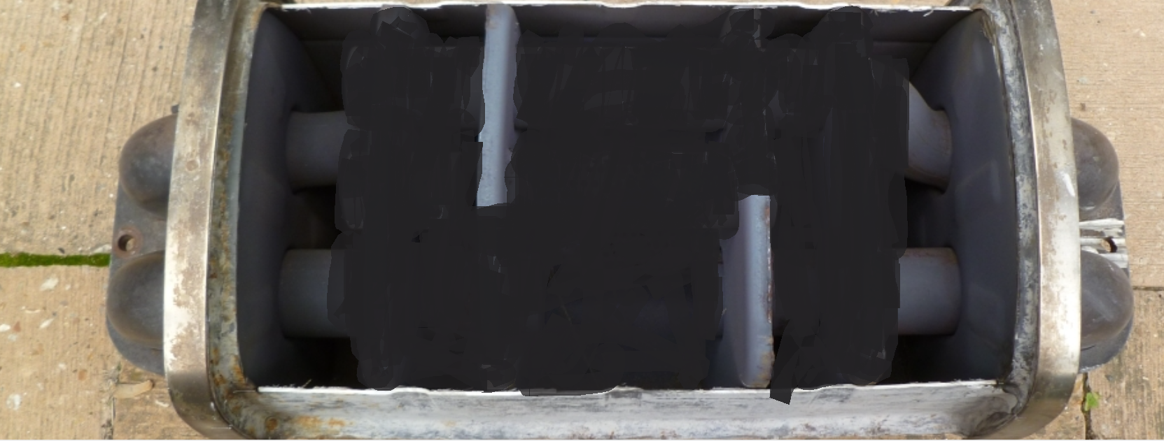

 Tout dépend ce que tu appelles : "les deux misérables chicanes qu'il y a en son interieur."
Mais si tu es sûr de toi, je pense que ça se tente : tu laisses tes valves fermées, tu tires une simple pointe sur l'autoroute pas plus... Puis, si le SLOWDOWN n'a pas coupé le moteur, prend nous une photo de tes catalyseurs...🤔👍🏼👍🏼👍🏼
Bonjour Fabrice.
Oh purée!! C'est un silencieux de 4L ou bien? LOL Je plaisante.
Le mien n'a rien à voir. J'y ai passé (par curiosité) une camera endoscopique quand je l'ai démonté. Et le mien n'a que 2 tôles décalées en son intérieur. Pour que t'aies une idée, je l'ai dessiné (si je puis dire) à partir de ta photo. Le tien est un silencieux d'origine?
Pour ce qui est de faire un essai valves fermées, je l'ai fait vite fait, aprés montage des valves pour voir si tout était OK, et voir s'il y avait une différence entre ouvertes ou fermées. Puis j'ai vérifié les collecteurs avec ma caméra endoscopique, et je n'ai rien vu. Aucune zone bleutée par exemple.. Mais je ne pouvais pas tout voir. Donc bon... Et aucun voyant slowdown allumé.

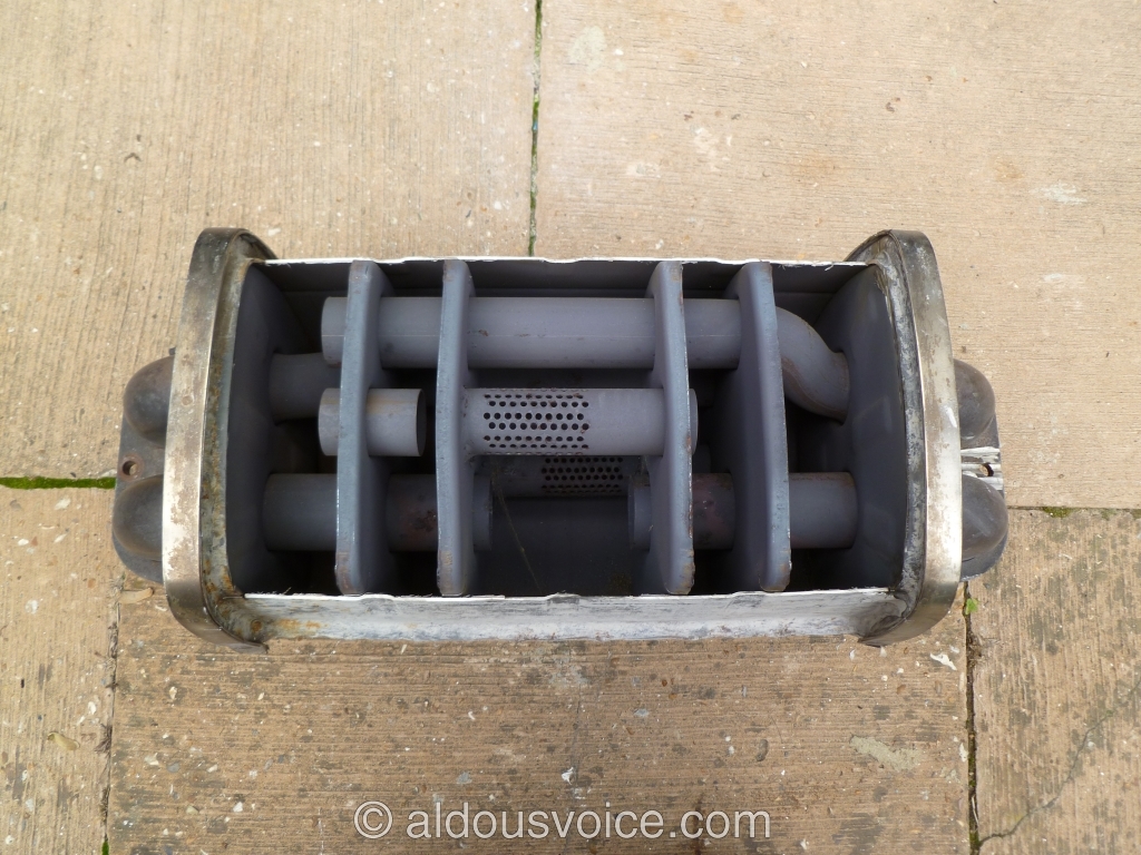

A propos du flux des gaz d'échappement dans le silencieux d'une F430 puis dans les sorties d'échappement selon la position des valves (ouvertes ou fermées) :
Ferrari F430 Exhaust
Challenge Stradale Exhaust
https://aldousvoice.com/2013/11/18/ferrari-360-exhaust-silencer/
https://aldousvoice.com/2012/11/16/converting-a-ferrari-f430-exhaust-to-fit-a-360/
