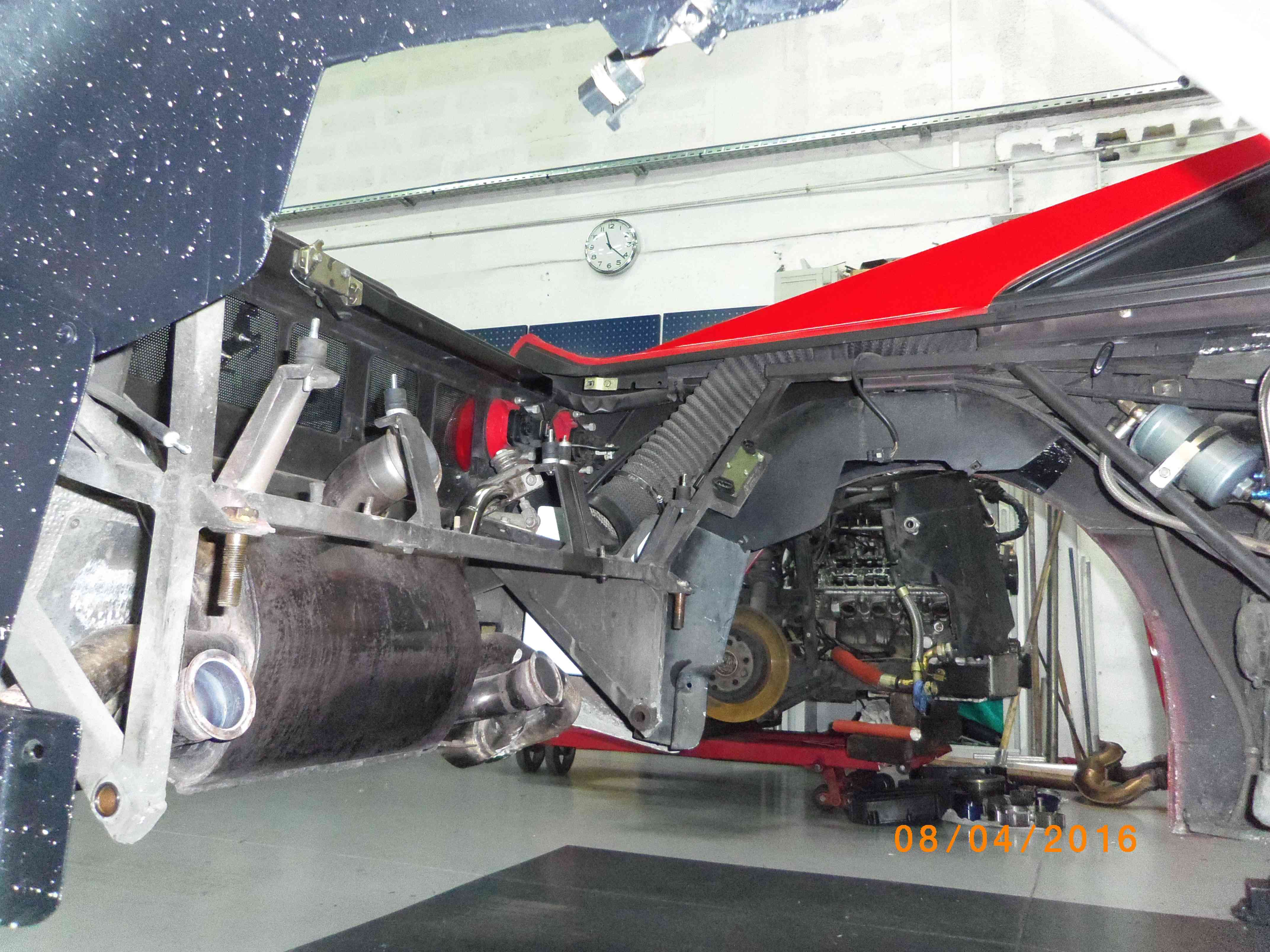

Il y a 10 heures, philF355 a dit :
Bon, petit bilan de ma visite chez fiorano ce matin.
Déjà, rencontre avec askim2 qui déposait sa stradale.... Et la f355 de chouman en court de démontage. Je te rassure, il commençait juste, mais c est toujours sympa une ferrari grise, ça change.
Merci pour les News ! Bizarre pour tes cata ! Si tu mets des tubes tes voisins vont être contents , en plus avec la marmite Orbisoud et les collecteurs tubi ça va chanter sévère ! Les cata seraient plus sage je pense !
J espère qu il n y aura pas trop de surprise sur la mienne j ai hâte d avoir le bilan !

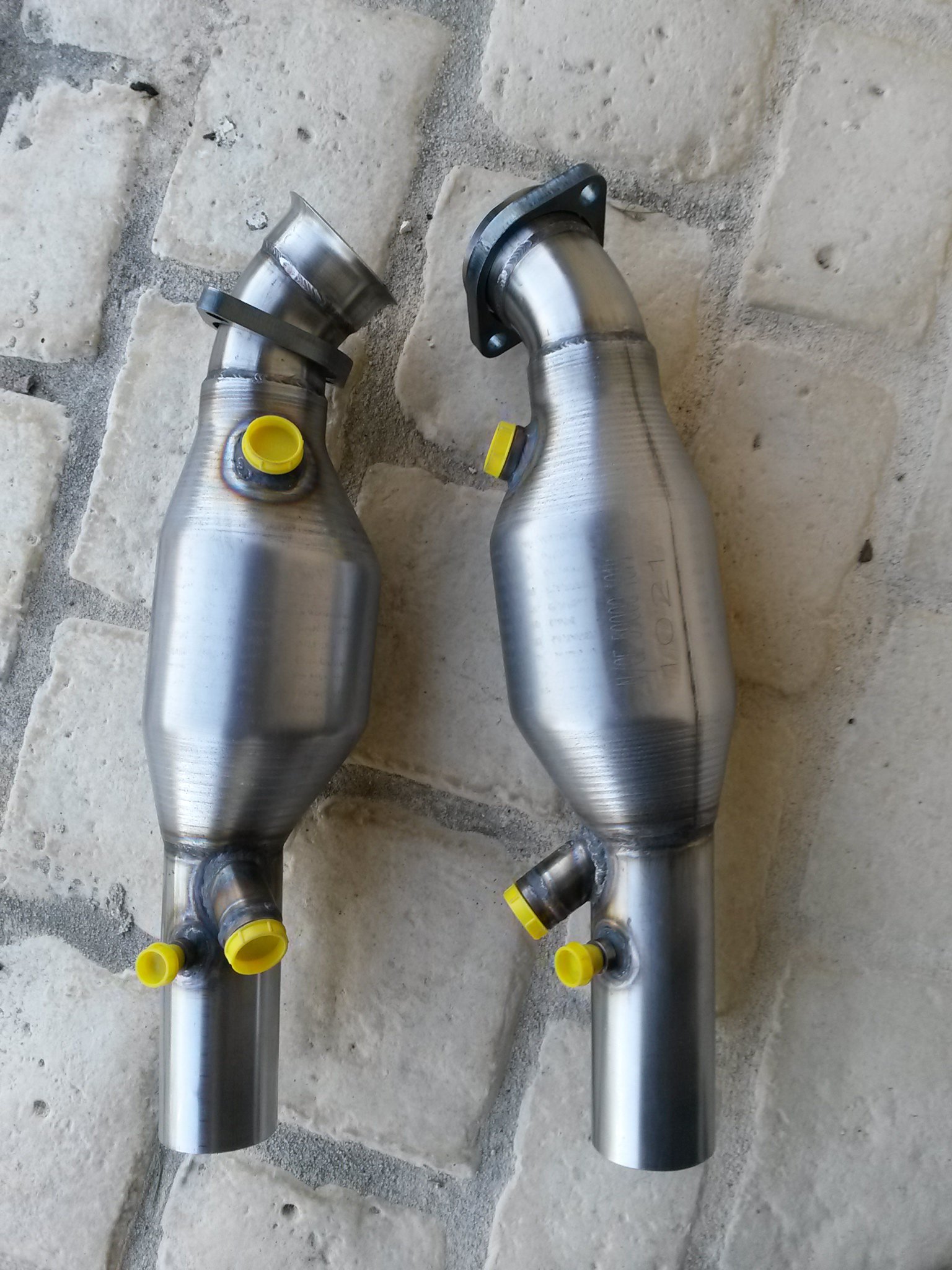

philF355
Bon c est pas le tout.
Reception de 2 catas 200 cell  ce matin a faire passer chez le transplanteur !!
Modifié par philF355

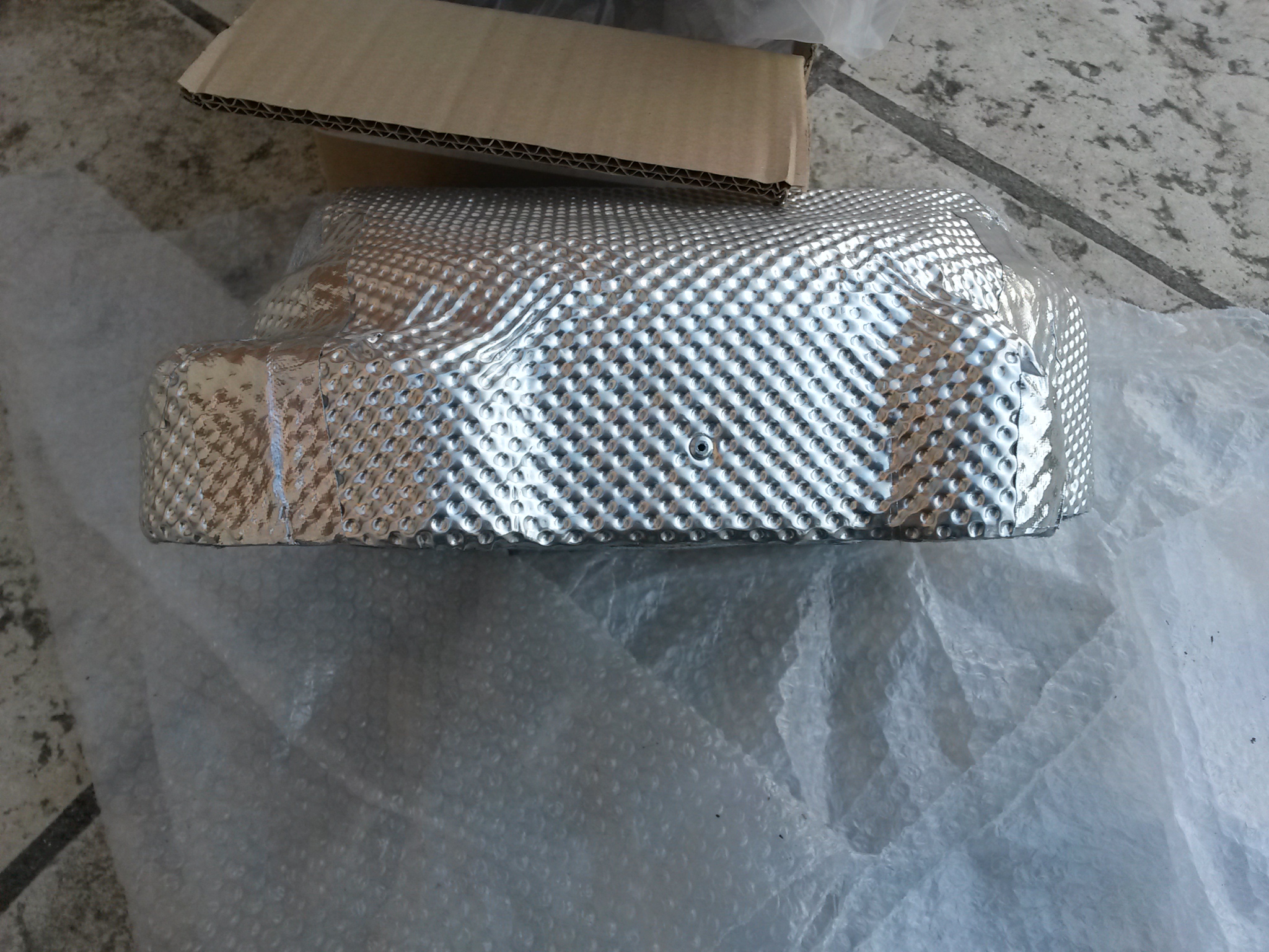

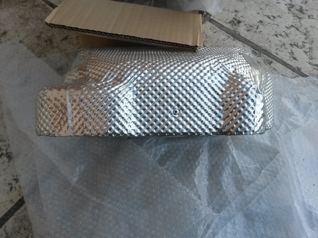

philF355
Et la refection de la protection d embrayage

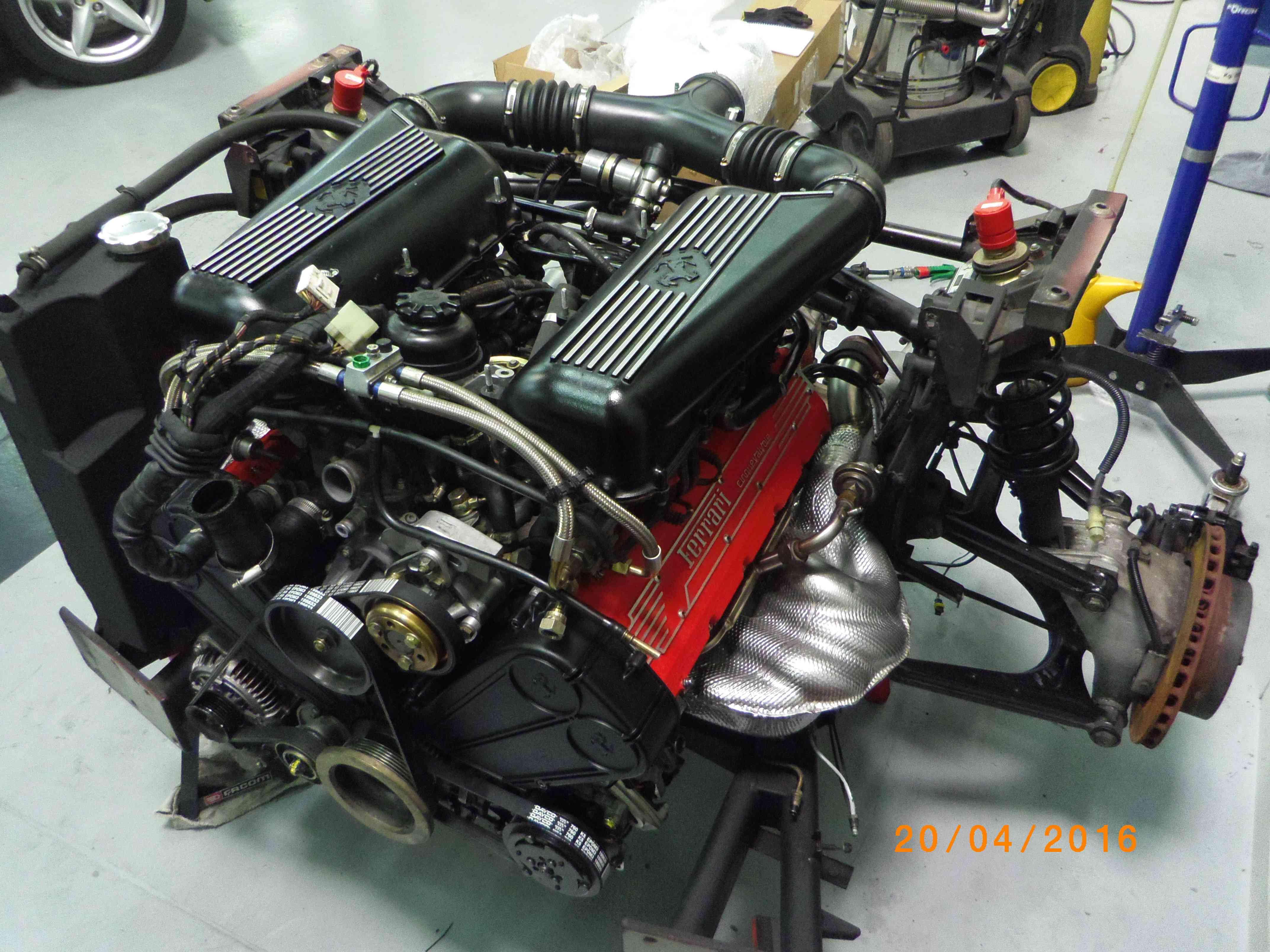

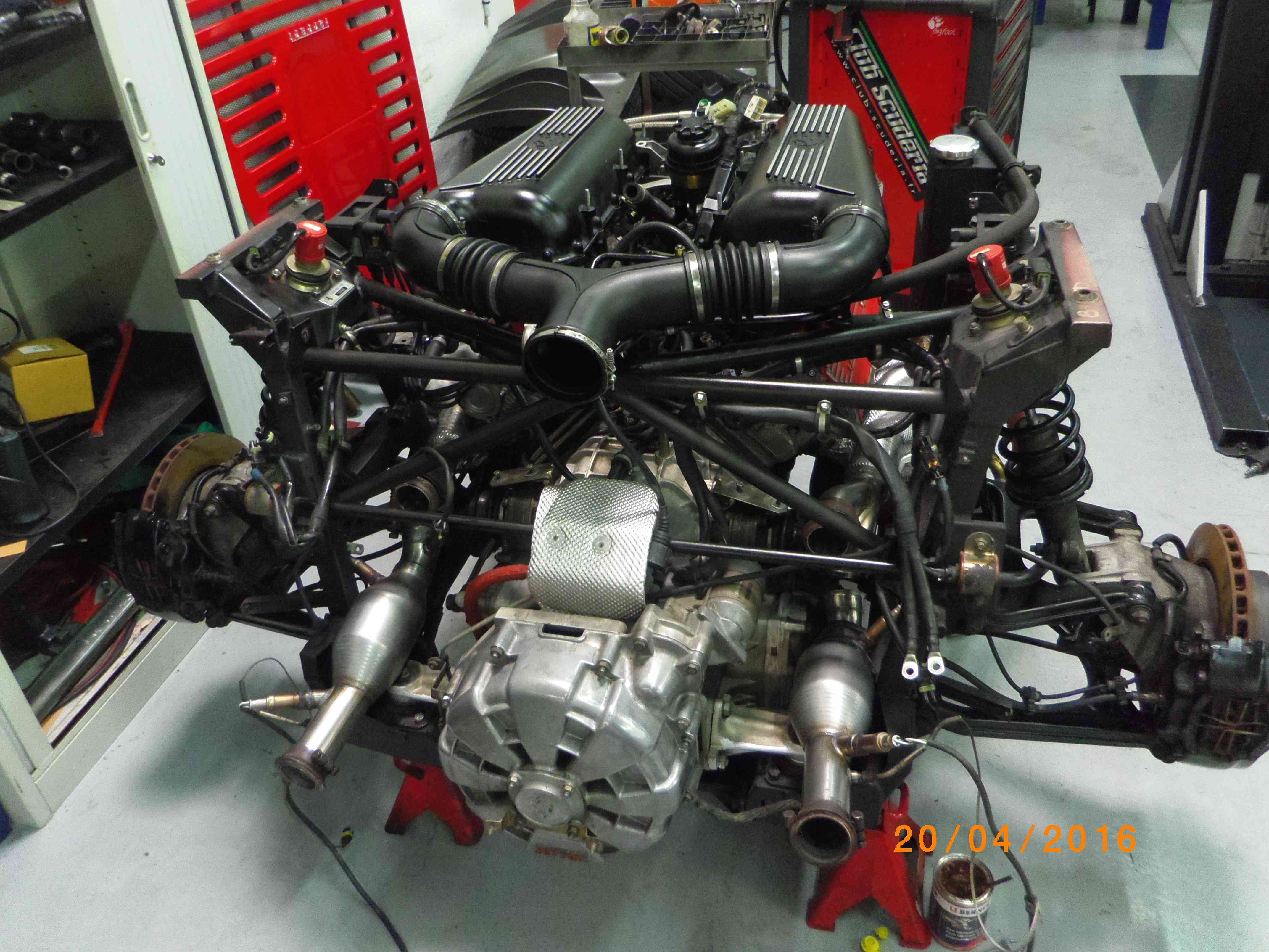

philF355
Visite hier chez Fiorano pour livrer mes catas sport ......................
:wub: de la vraie mécanique moteur !
JP75
Tu vas re découvrir ton auto, elle va bien chanter et respirer à pleins poumons:)plus les collecteurs inox...un vrai plaisir
