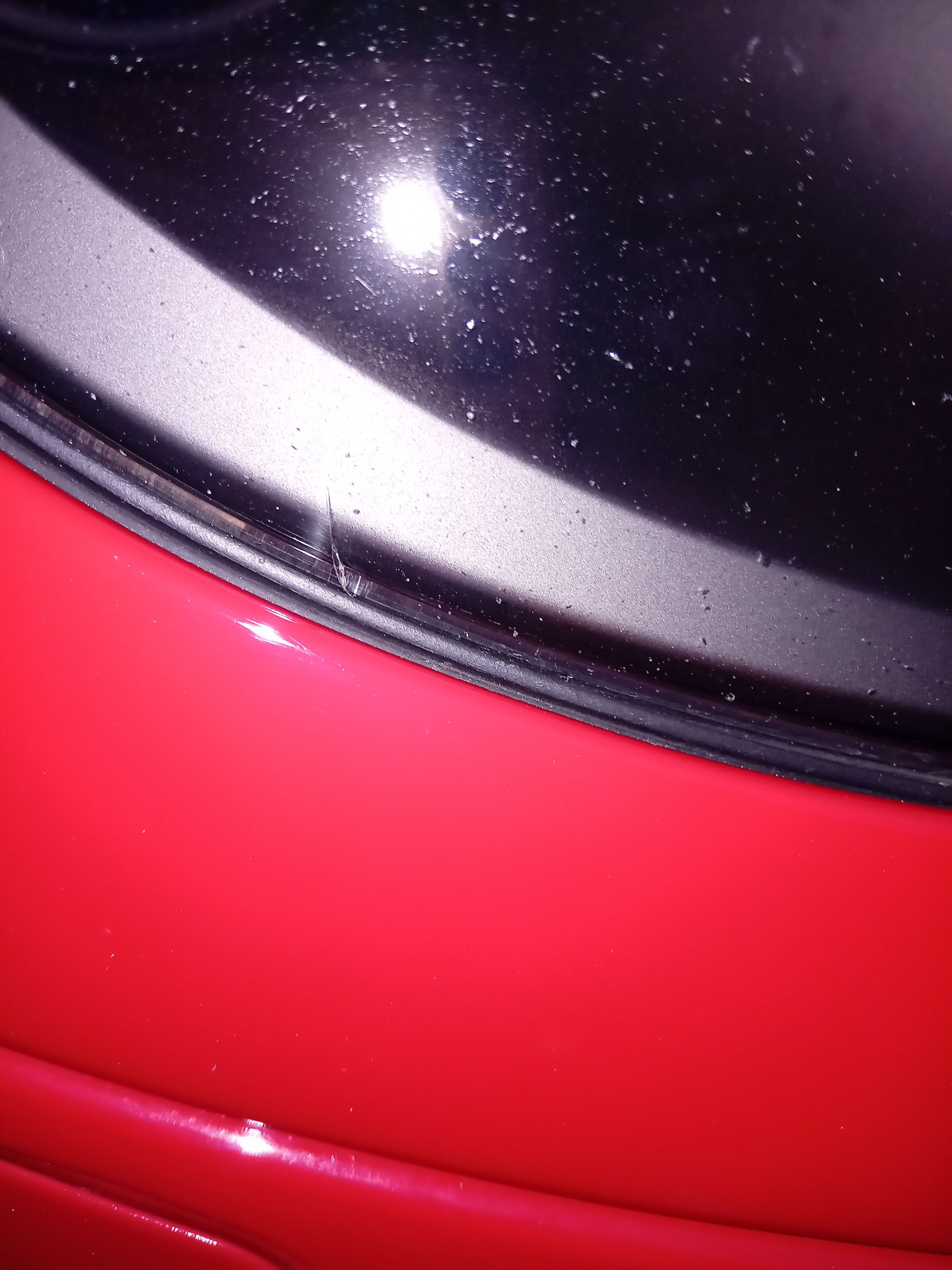

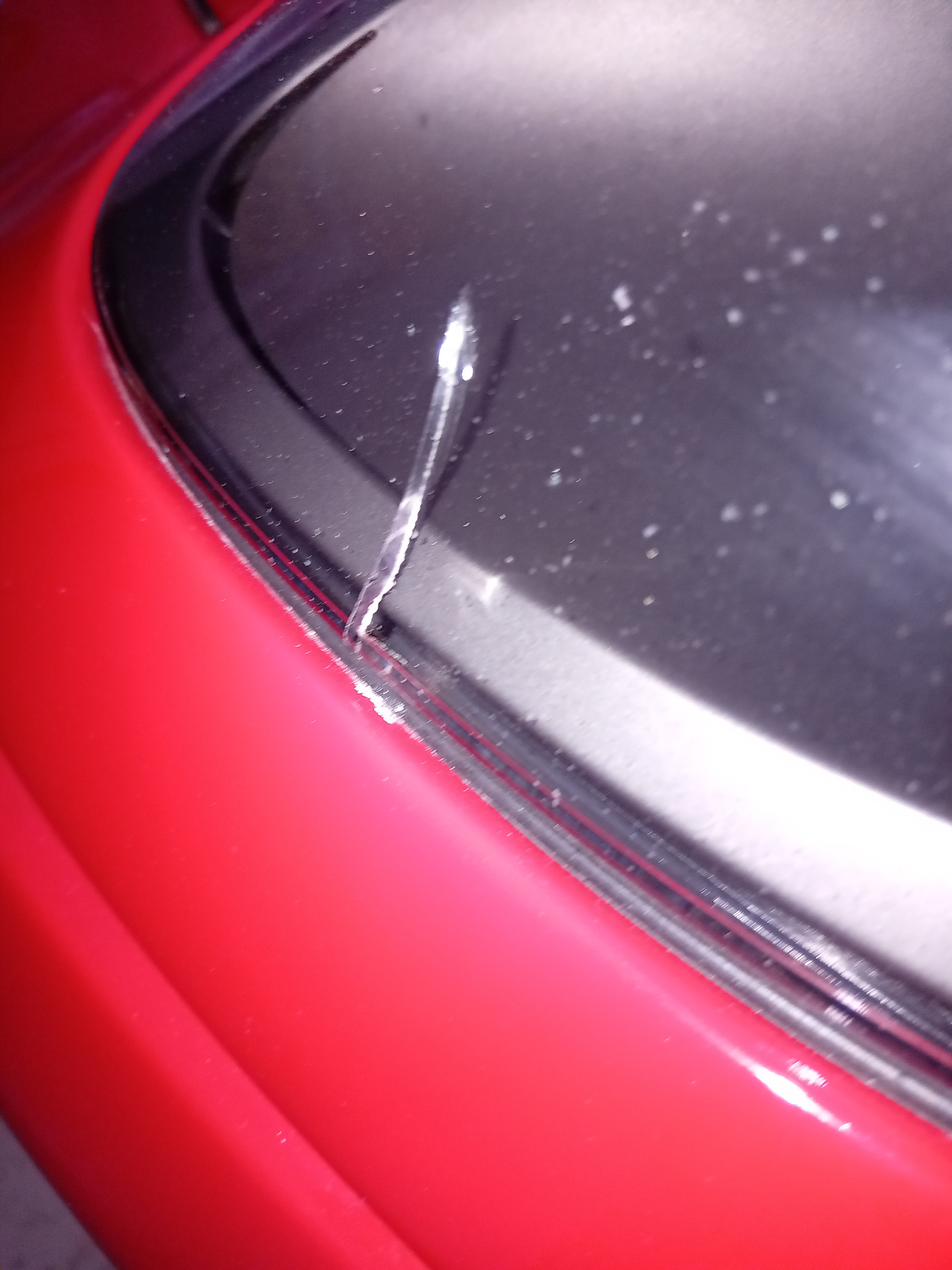

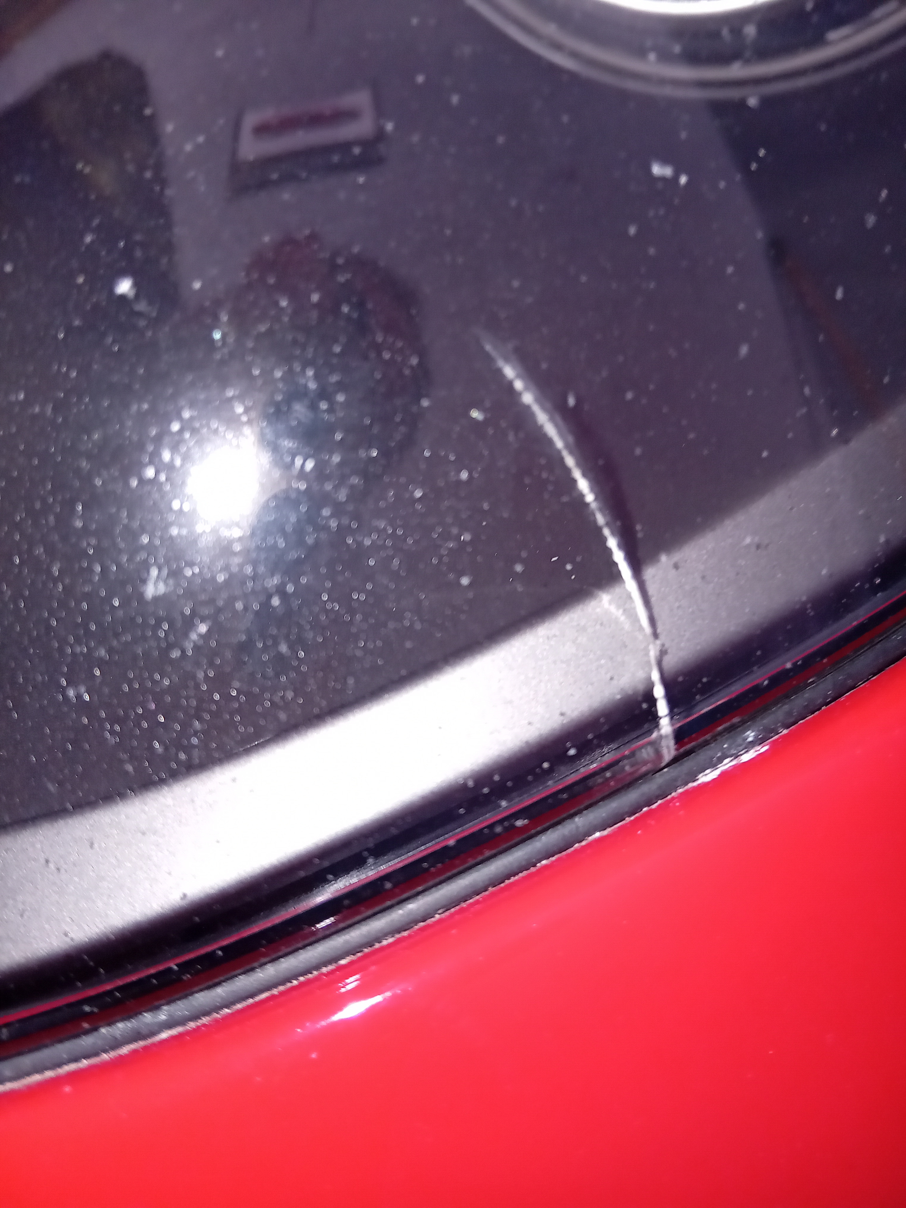

20240907_165505.thumb.jpg.89cef662587fafe1be9099e6014d46ac.jpgVoilà  @Calif38..la fissure  AVG était existante lors de l achat il y a 3 ans...elle n était que de 3mm environ à ce jour au moins 1cm...
La petite fissure AVD est apparu cet été..
Elles sont traversante sur tt l épaisseur de l optique...

Phoenix85
Pareil, rien sur la mienne. Il faudrait la changer du moment que l'eau s'infiltre.

Auguste
Idem sur le bas du phare AVG (c'est toujours à gauche que les emm.... commencent...)
La photo manque de netteté mais il y a une petite "bulle" dans le joint en bas entre phare et carrosserie d'où part la fêlure montante.
Aucune trace de choc. Donc une contrainte du plastique.
Rien à droite... pour l'instant. Attendons la censure.
A voir comme cela, un défaut de fabrication associé à un défaut de montage qui fragilise le point bas. Pas de fuite ni de buée. Alors, pour l'instant, pas touche.
Faudra voir si le CT y trouve à redire.

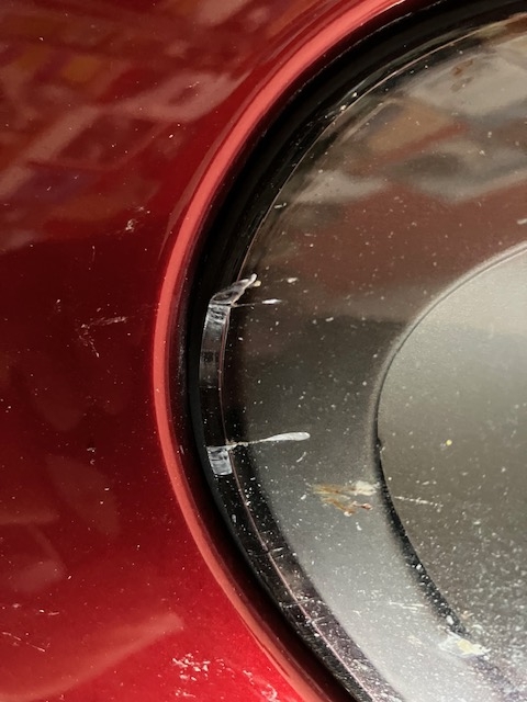

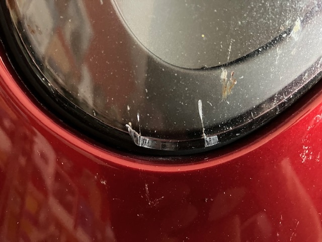

Fraise
Bonjour
les optiques de 599 sont indisponibles chez ferrari , j’ai mon coté droit avec une mini fissure et pas de date de re fabrication dixit pozzi , aucun en stock en france non plus.

Effectivement , importante fissure « de structure «  ds l’épaisseur de la matière , différente des fissurations de surface. Il n’aurait pas fallut attendre sa propagation. Et la procédure que je vais détailler est plus facile d’exécution sur des amorces ou fissures naissantes. La fissure va se propager et il convient de la stopper avec de la colle epoxy super liquide ( qques euros sur Amazon) ; la difficulté vs une retouche pare-brise c’est de ne mettre l’époxy uniquement au contact de la fissure. Démonter le phare pour accéder à la « tranche » matière à l’endroit du départ de fissure. Le phare doit être très propre et sec. Le principe est d’insérer l’epoxy par la tranche matière et que celle-ci chemine par capillarité dans la fissure. Qd la fissure est grande il convient d’appliquer un scotch papier parfaitement sur la fissure et de délicatement repasser sur la fissure avec un scalpel ( cutter trop gros, qques euros sur Amazon) selon l’importance de la fissure, on repassera plusieurs fois le scalpel ( toujours délicatement) sur celle-ci. On va ainsi découper le scotch, élargir sa coupe et rainurer la fissure. La progression par capillarité est la limite de la retouche donc on cherchera d’abord à stopper le front de la fissure. Pour les aguerris de la dremel, de micros percements de 0,1-0,2 mm ( non débouchants) le long de fissure ( en partant du front toujours) est idéal. S’entraîner sur la tranche matière fissurée et bord de pièce pour observer la capillarité de la fissure. C’est une opération délicate avec laquelle les maquettistes seront plus à l’aise !! Et pas d’inquiétude, il convient à la suite d’effectuer un polissage et revernissage ( chez un professionnel, un vrai) et de faire appliquer un ppf de protection. L’opération est délicate mais le prix, la non disponibilité de pièces de rechange et l’impérative nécessité de stopper la fissure sont autant d’éléments de motivation ; tjs possible de s’essayer sur un phare acheté « à la casse « . Une moindre exposition au soleil ralentit le processus de fissuration.
