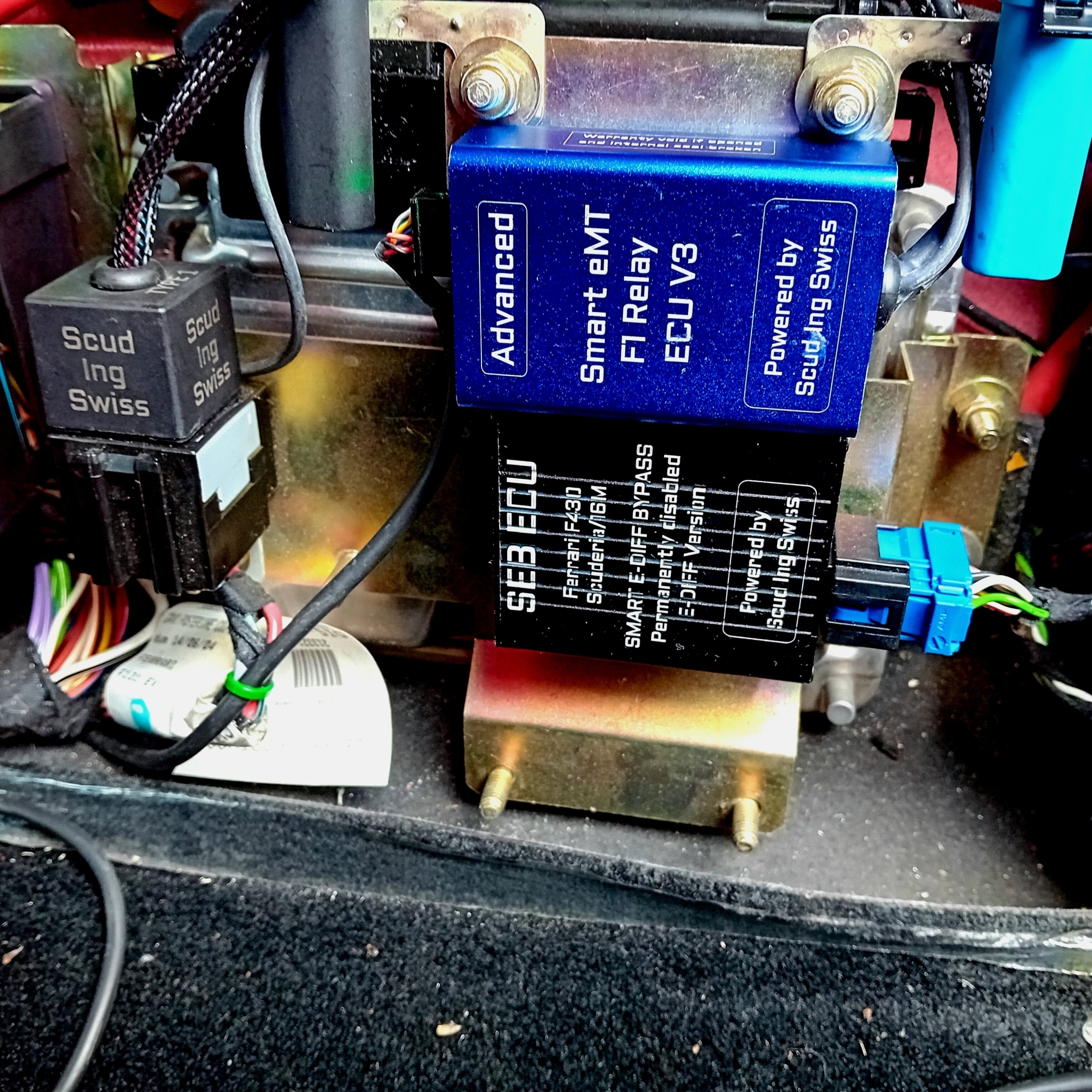

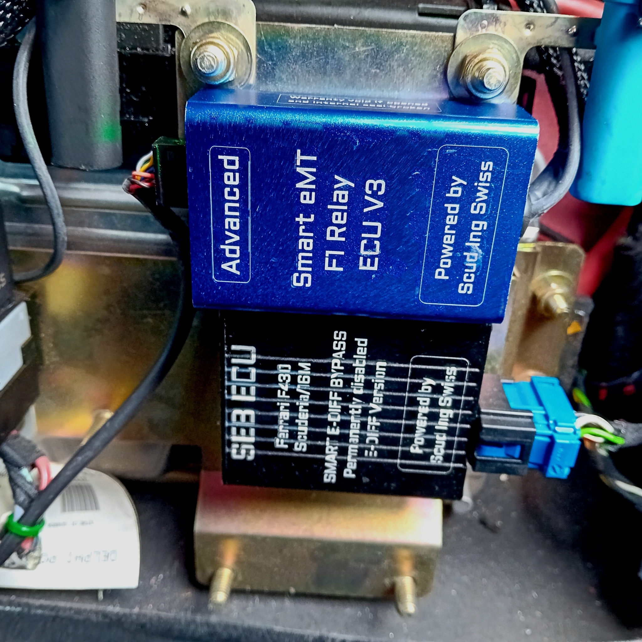

fabrices
Si ton boîtier E-diff a laché, soit tu fais comme moi et tu passes tout en Scuding et adieu les problèmes...👍🏼
 Maintenant si tu veux conserver ta voiture d'origine, j'ai vendu mon système E-diff complet à Vincent Lagache du forum. Ma voiture a 26000 kms et tout est neuf.
Share this post
Link to post
Share on other sites

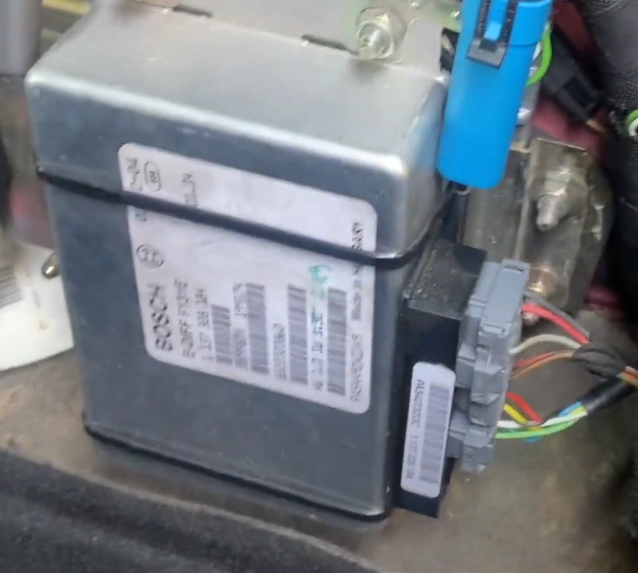

Bonjour
Je suis en train de réfléchir pour Faire la même modification que vous avez effectué.
Sinon j'ai une question: sur vos photos on ne voit plus l'ECU Ediff, après installation du relais EDiff il y a encore un grand connecteur gris sur ce boitier.
Vous l'avez placé ailleurs ?
merci pour votre retour.
Share this post
Link to post
foggy916
Il y a 17 heures, fabrices a dit :
La prise grise ne sert plus...
