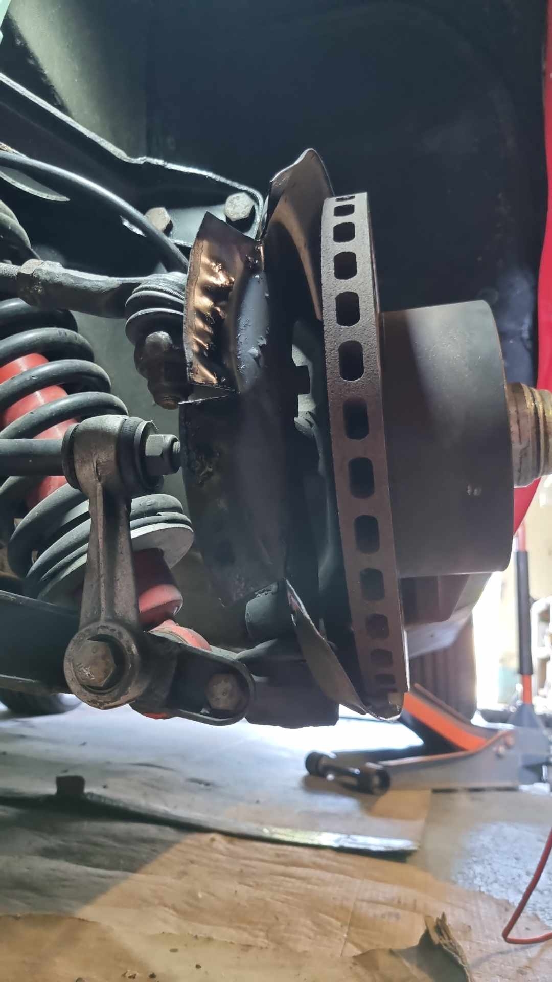

En conclusion, une remise à neuf des circuits de freinage permet de récupérer les perfs du montage usine, sans plus. Cela freinera correctement bien sûr mais la moins chère des autos modernes proposera des performances de freinage bien supérieure. Il faut faire avec 🙂
Dejideji
ton alpine A310 , c'etait une V6 ?   les freins de la 1ere generation ( trains roulants alpine) etaient moins mordants que sur la generation 2 ( trains roulants R5 Turbo ) mais c'est vrai qu'elles ne pesent pas lourd ...
le freinage sur le mouillé c'etait un grand moment  , idem pour les ronds points sous la pluie ...
 une des solutions c'etait de poser un maitre cylindre d'un diametre superieur et d'utiliser des plaquettes tendres .
mais autant c'est facile à faire sur une A310 , car le maitre cylindre est trés accessible par en dessous , sur la 308 c'est nettement plus chiant à cause de l'implantation du maitre cylindre et du servo  .

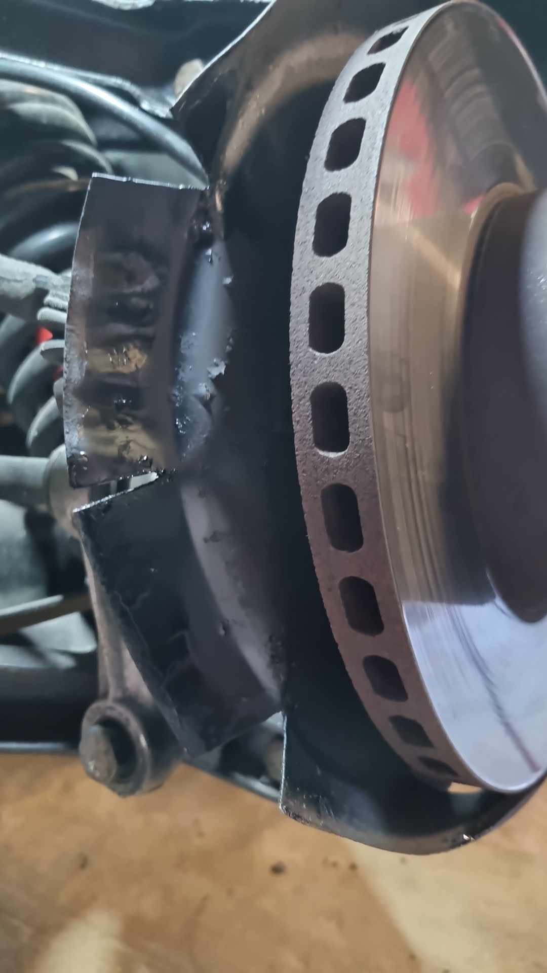

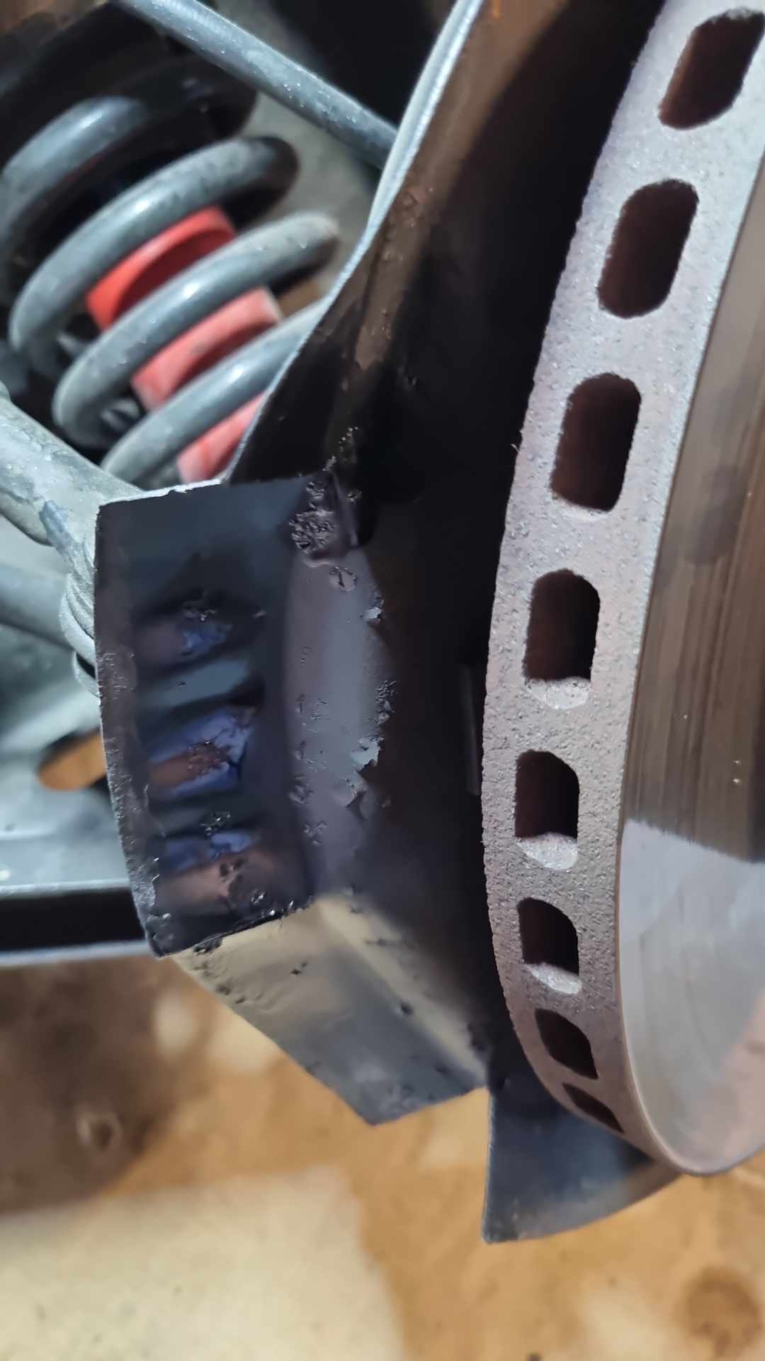

Il y a 6 heures, dejideji a dit :
Sacrilège !!!!!   Le diable a frappé !
Certains ont été écorchés vifs et pendus pour moins que cela 😁😁😁
Si @Oliv voit cela, ....😁
🤣Tu parles bien qu il est au courant, en live je lui ai envoyé les photos 😅😁

dejideji
Il y a 23 heures, michel3482 a dit :
Bonsoir,
Oui, c'est une V6 Ph1 trois trous, donc trains roulants Alpine. Je la possède depuis 1982
Je l'avais achetée ''pour voir'' et je la possède toujours aujourd'hui.
A l'époque, je l'avais achetée à une personne qui souhaitait faire le rallye de Monte-Carlo en A310. Il avait commencé à rassembler quelques pièces de la version Gr4  (freins, carbus, sièges et d'autres pièces). A l'époque, internet n'existait pas et la possibilité de trouver des pièces de rechange s'était avérée quasi impossible. Ne réussissant pas à trouver des joints d'étrier, j'avais remonté les pièces d'origine et revendu le reste.
J'ai également acheté une Ph2, il y a une dizaine d'années. Par comparaison avec la Ph1, la Ph2 est plus stable, plus rigide et son freinage est supérieur (et moins vicelard) mais elle est légèrement plus lourde (tout est relatif).
J'ai depuis revendu la Ph2
Désolé @clinel, d'avoir pollué ton sujet 😷😷
Il faisait beau aujourd'hui, alors j'ai sorti la 308 pour lui dégourdir les bielles. Le freinage n'est pas son point fort, je le confirme !
A vitesse élevée (130 kmh voire un petit peu plus 😃) , elle freine tout de même pas si mal même s'il faut appuyer fortement sur la pédale de freins. En ville, il est préférable de ne pas trop ''coller'' la voiture qui se trouve devant car au moindre freinage appuyé, ...
