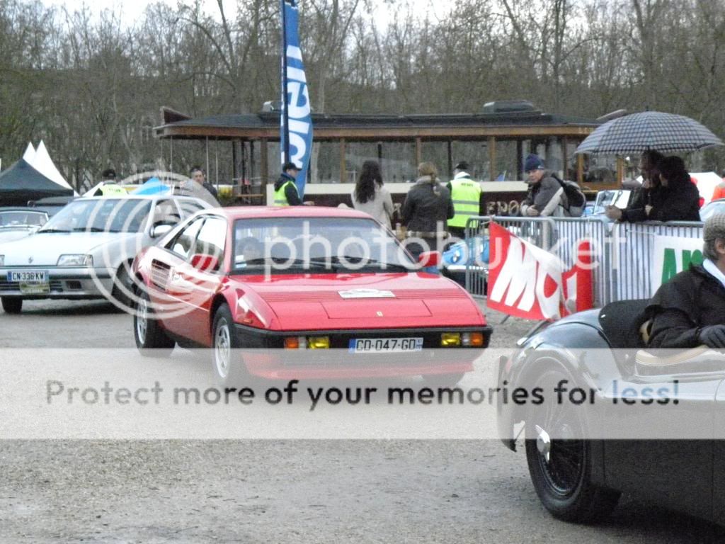

et ce week-end tu n'y étais pas à la traversée de bordeaux hiver
j'aurai aimé voir ta voiture, elle est plutot belle à mon avis
il y en avait quelques Ferrari :
