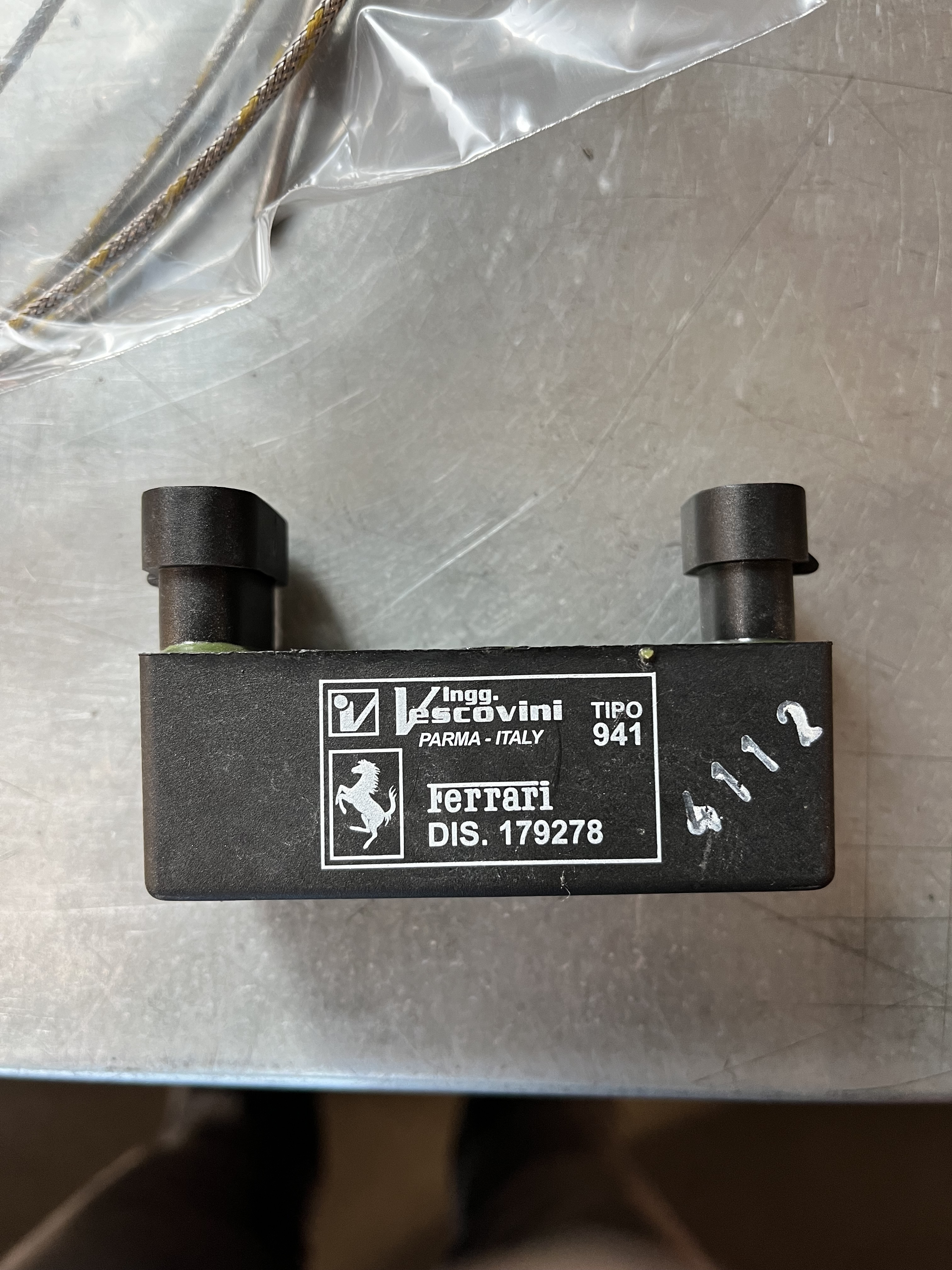

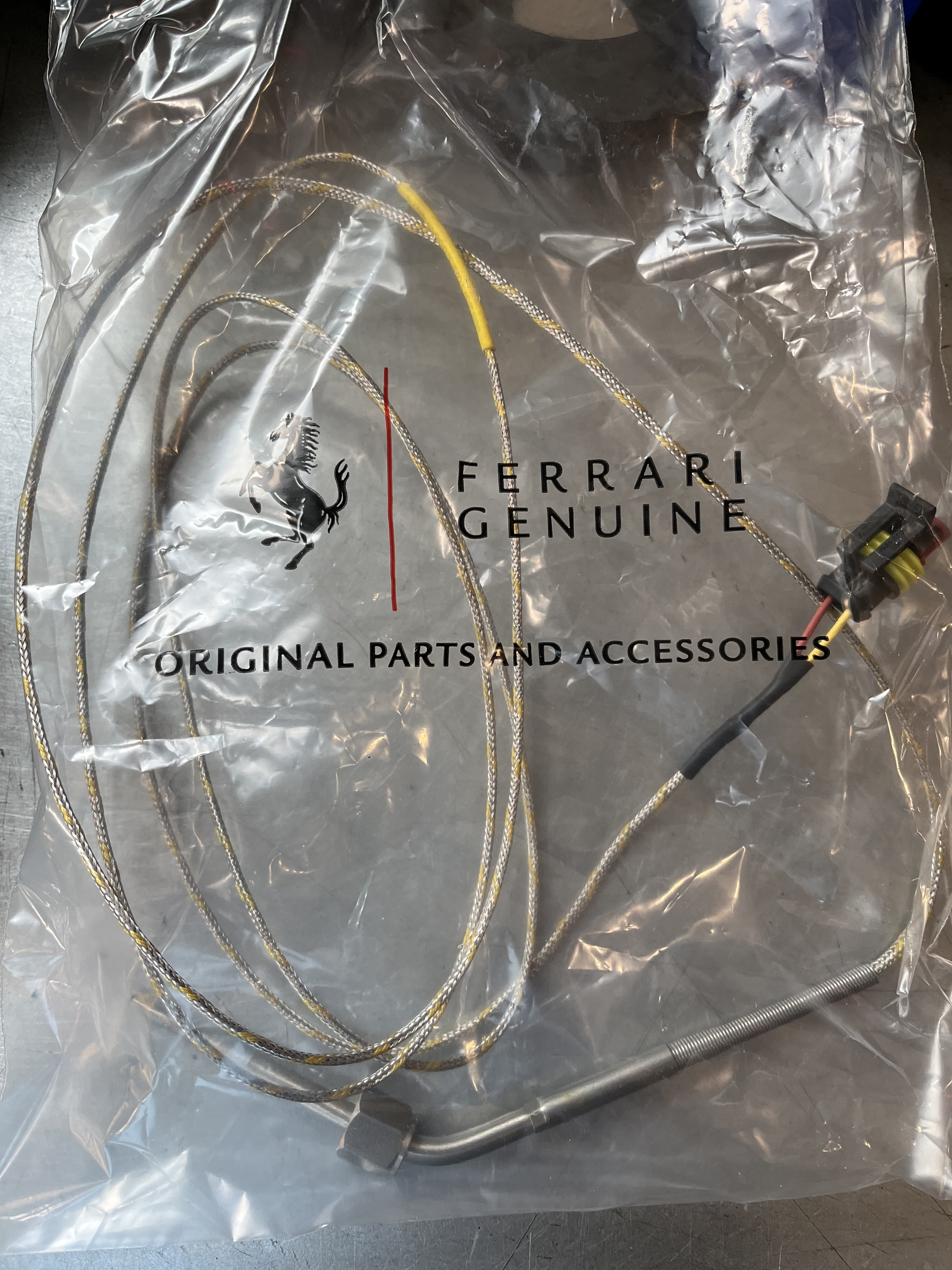

Mika 348
@Fredpoch
Ça ressemble à ça les 2 pièces potentiellement en cause.

Fredpoch
Le 08/12/2024 à 16:28, Mika 348 a dit :
@Fredpoch
Ça se trouve où ?
ca se change facilement ou alors il faut demander de l’aide à un ami?

michel3482
les thermocouples sont visés surles catalyseurs , facile à changer
les boitiers sont à l'arriere du compartiment moteur , un de chaque coté , juste avant le pare chocs arriere

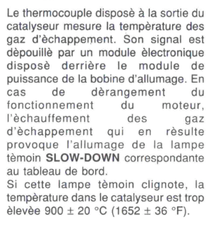

David 84
Il y a 2 heures, michel3482 a dit :
si le temoin "clignote" , c'est que la temperature du cata approche la termperature critique (  920 degrés , de memoire )  , si le temoin reste allumé "fixe" , c'est que la temperature  est superieure à 920 degrés .
en principe , quand le temoin s'allume "fixe" , le moteur passe en mode degradé et tu perds un banc de cylindres .
mais il se peut que ce soit une fausse alerte ( et ce n'est pas rare...) , dans ce cas , tu ouvres le capot moteur et tu regardes si le/les catalyseurs sont rouges ou pas
Les réponses précises issues du Manuel d'Atelier... tu es bien dans le vrai @michel3482
Comme tu le signales également, les fausses alertes sont possibles, j'en ai connu d'innombrables, et seulement une vraie (clignotante et pas fixe, il suffisait de lever le pied sur 500m) mais comme on dit, il suffit d'une fois 🔥
Edited by David 84
