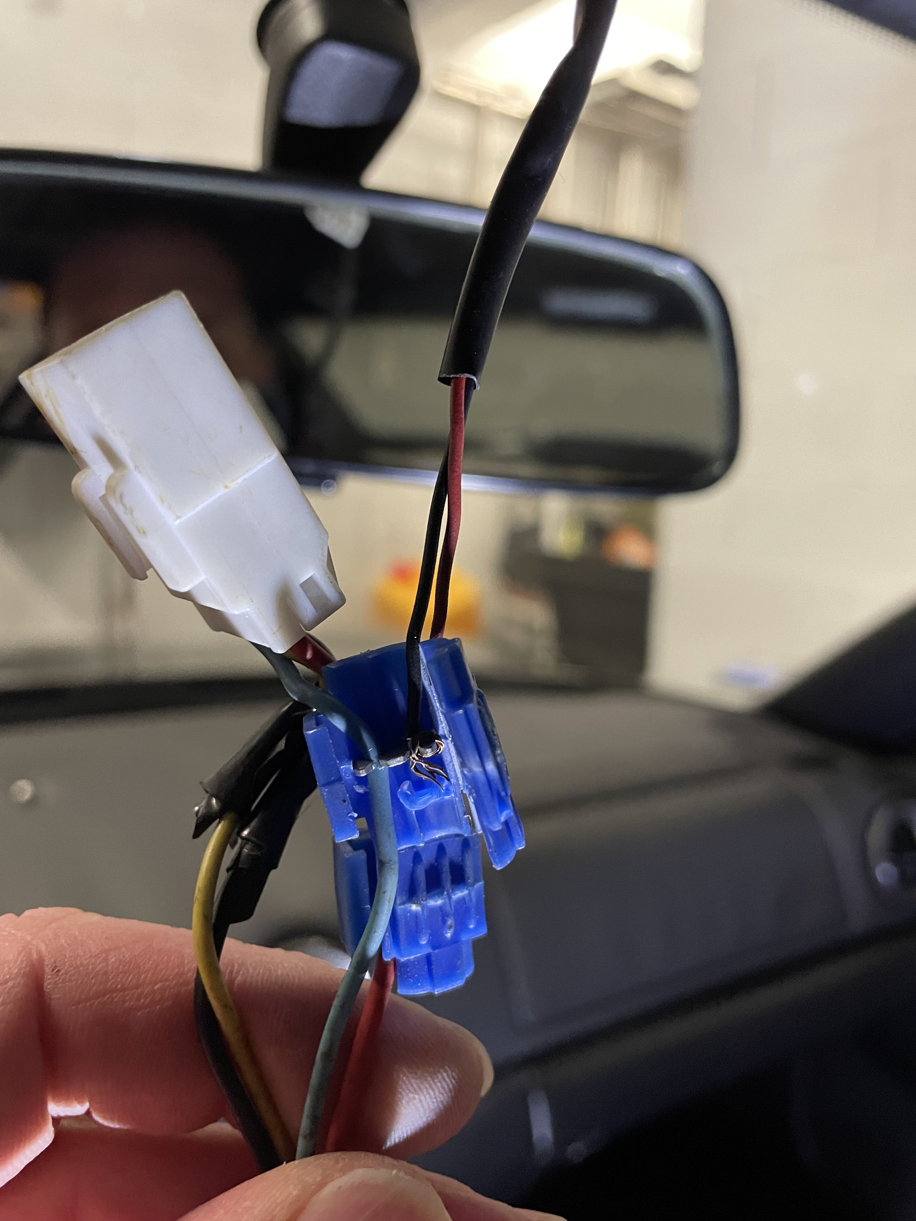

J’avais peur d’avoir peut-être fait un court circuit en remontant le ciel de toit et les plafonniers (dont la connectique est disons artisanale) : j’avais profiter de cette petite panne et du temps horrible pour démonter toutes les garnitures arrières et le ciel de toit pour les rénover

Tant que tu débranches la batterie quand tu bricoles il n'y a pas de quoi craindre claquer des fusibles ou mettre le feu à l'auto. N'hésite pas à nous faire un petit tutoriel sur ce que tu as fait, opérer sur le ciel de toit n'étant pas une opération anodine!

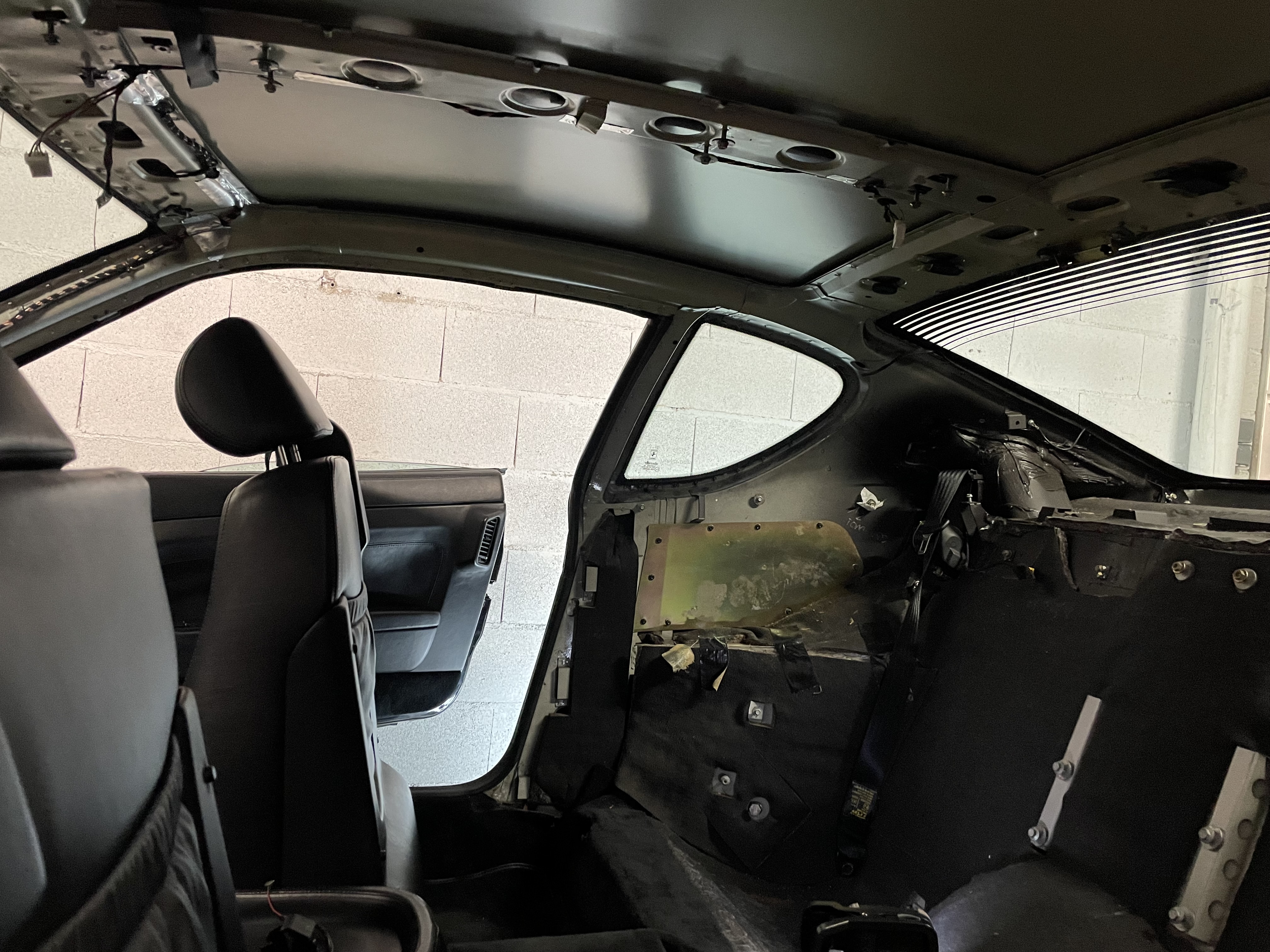

Nicolas54
Malheureusement je n’ai pas réalisé de photos de l’intervention hormis les 2 ci-dessous et que je n’ai pas trouvée trop compliquée et même plus simple que dans la 850i étant donné que quasi tout est vissé et non pas clipsé

Toscano
Sacré travail, bravo... Quels produits as-tu utilisés pour traiter tes cuirs?

Nicolas54
Pour recoller les cuirs détendus et décollés sur les composants du ciel de toit, planche de lunette arrière, panneaux des HP arrières et le morceau pont portant les appuis-tête…j’ai utilisé de la colle Néoprène haut température en pot et en spray
Sinon pour le traitement en lui même de cuirs, j’ai utilisé et utile toujours les produits colourlock : dégraissant, teinture, cuir liquide, scellement et lotion protectrice
