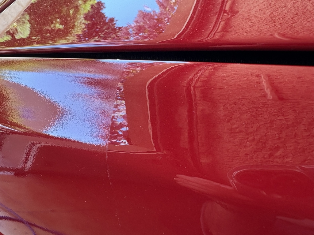

B3Cabrio

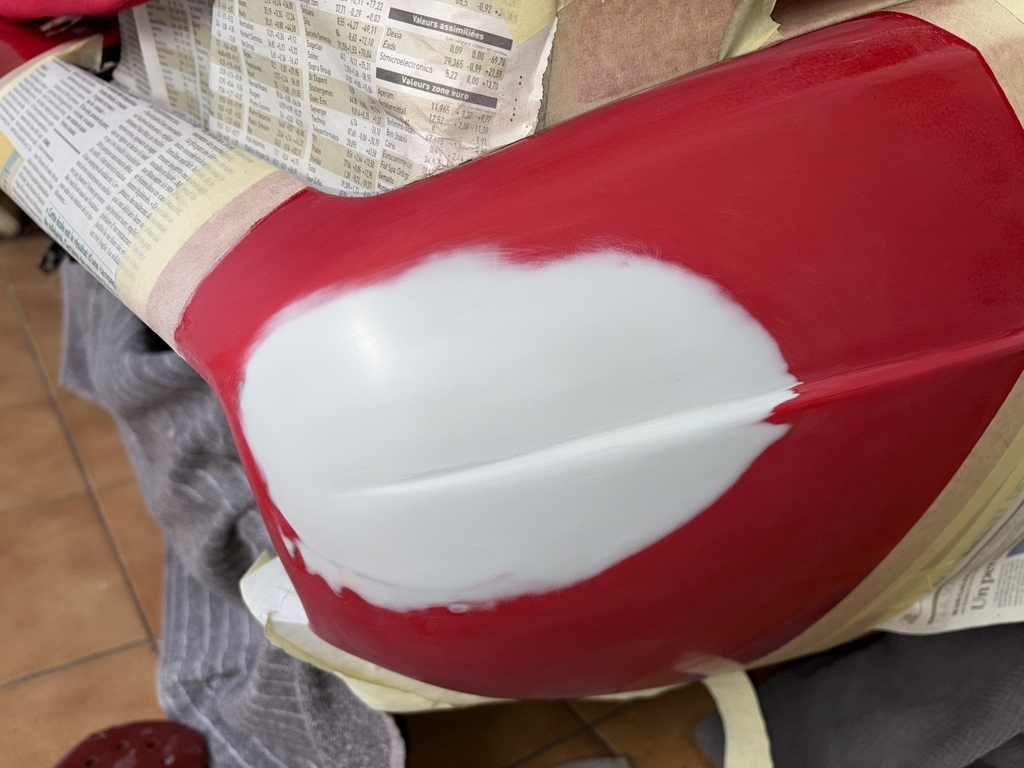

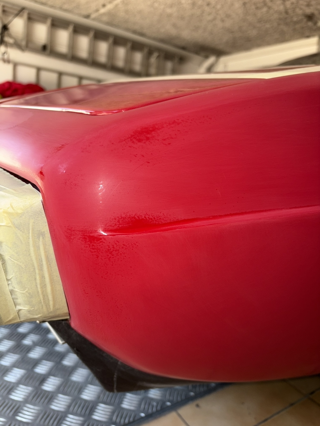

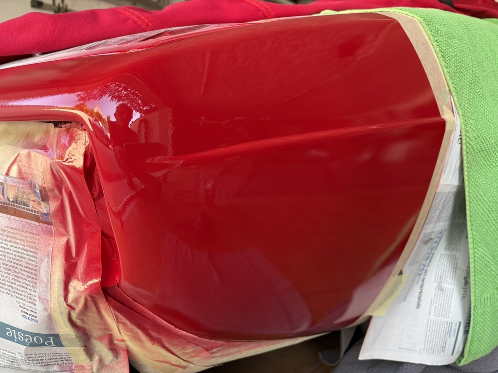

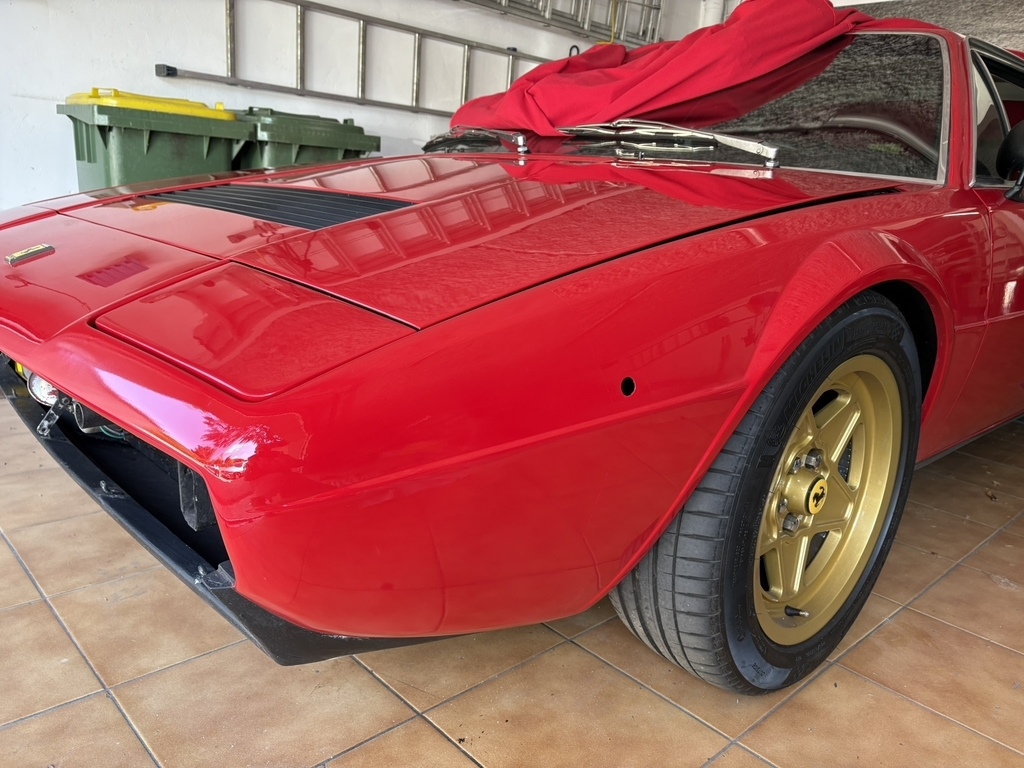

Bonjour,
Je possède une 308 GT4 d'octobre 1979. Sa couleur est Rosso Chiaro et le code peinture sur l'autocollant est 599.5.190.  Il semblerait que cette référence 599.5.190 ait remplacé la référence 20-R-190 à partir de Juin 1979...
Voir https://308gt4.com/1979-chassis/

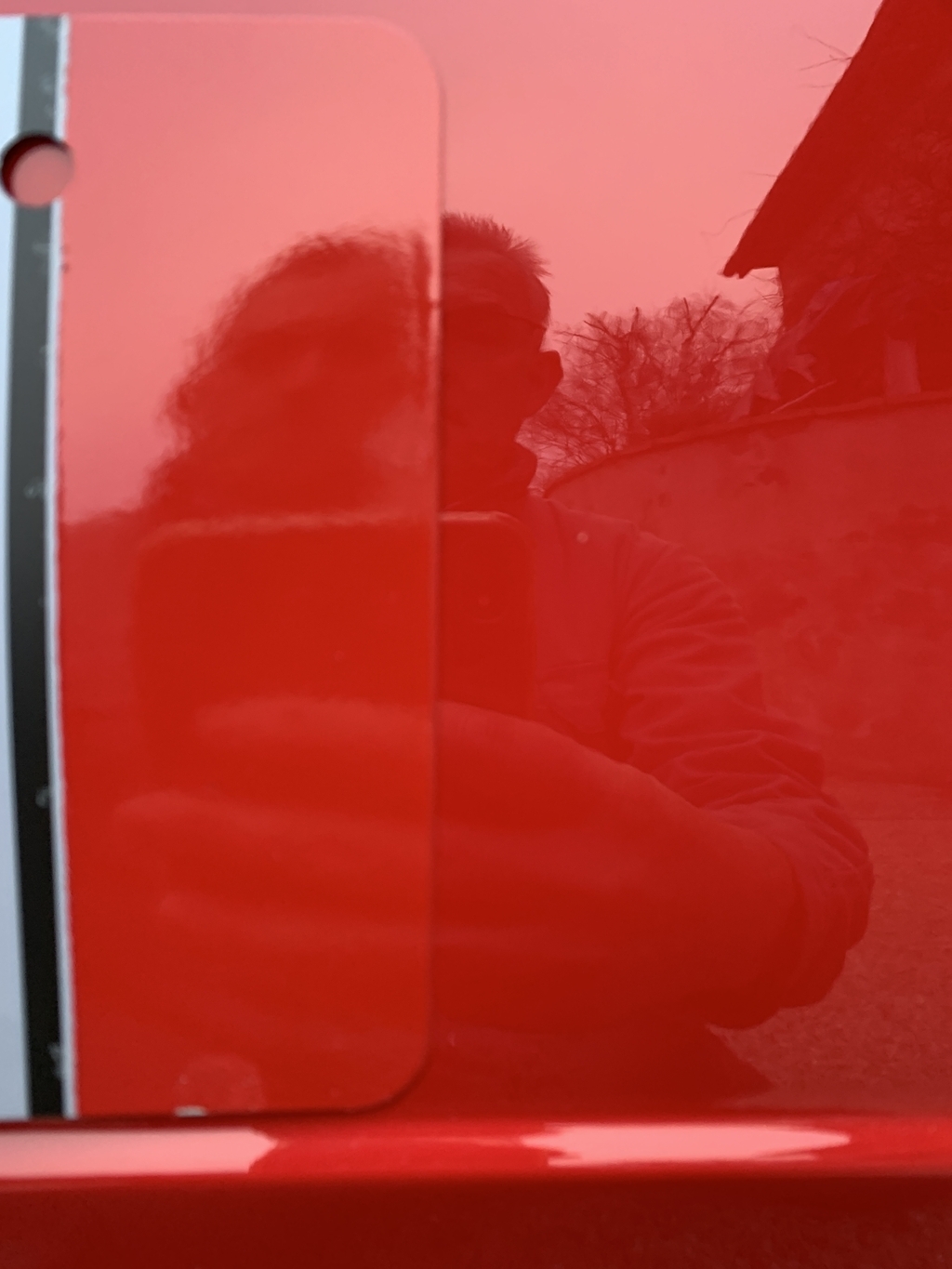

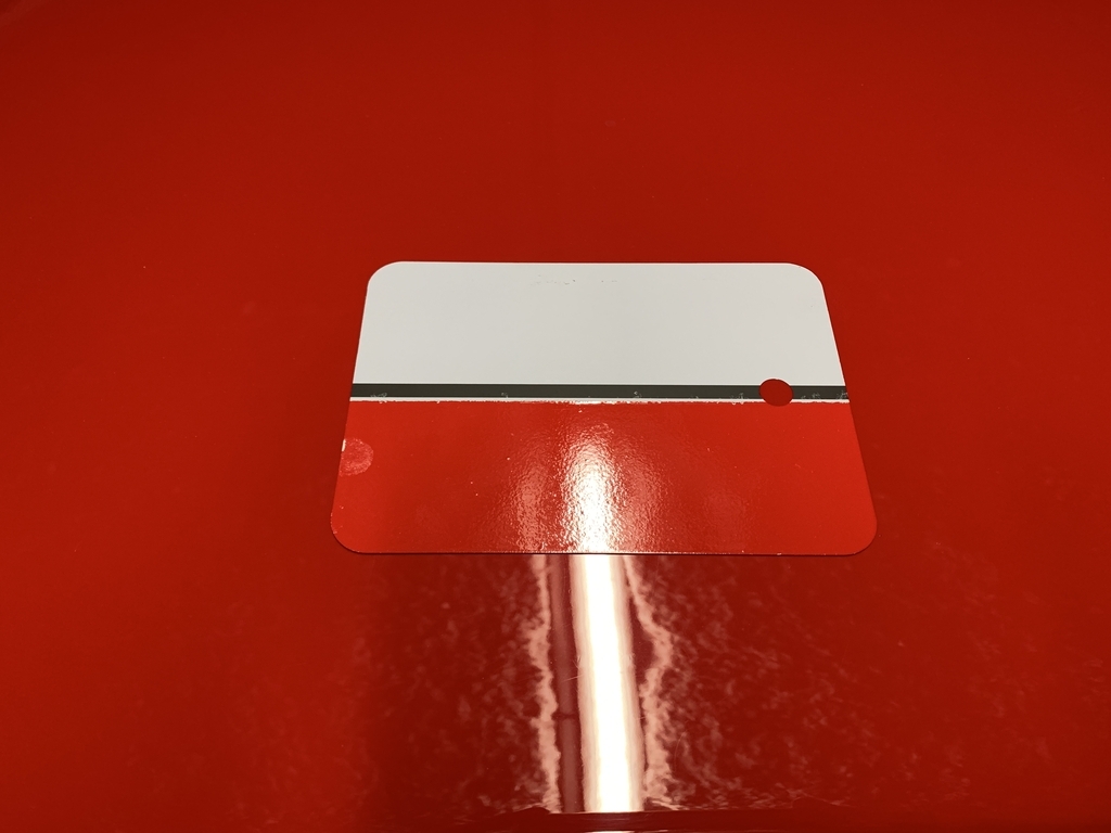

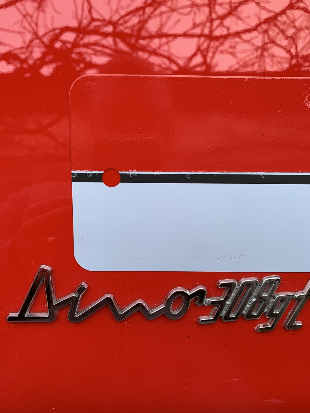

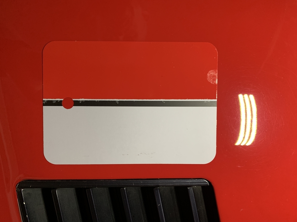

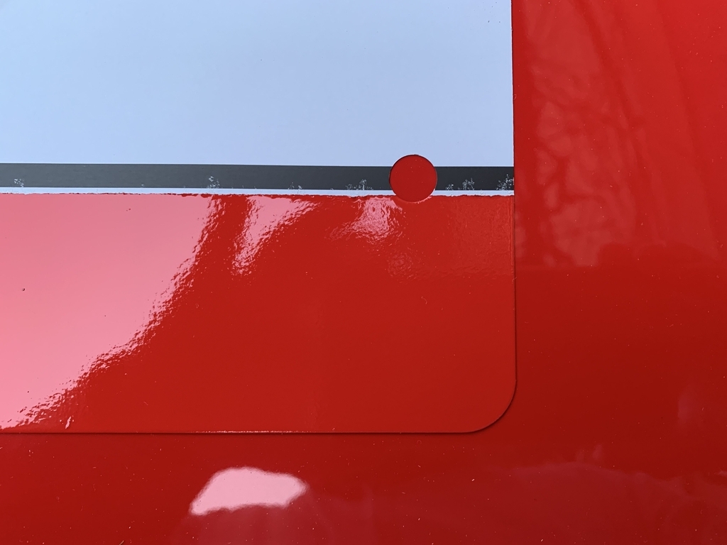

Ma voiture a été peinte par l'ancien propriétaire il y a environ 5 ans. Je cherchais à acheter de la peinture (base aqueuse) pour faire une retouche, je ne trouve que la Rosso Chiaro 20-R-190 qui est un peu plus claire et plus orange.

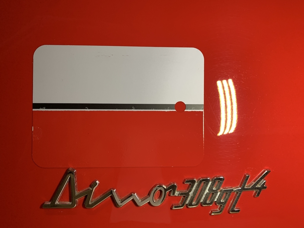

J'ai testé sur une plaquette échantillon la 20-R-190 et on voit clairement la différence avec la teinte de ma voiture.  (j'ai juste mis une couche de vernis à la bombe par dessus).
Ma question est : y a-t-il une différence entre les deux codes de couleur Rosso Chiaro 599.5.190 & 20-R-190 ? Si oui, qui aurait des informations détaillées à me donner ?

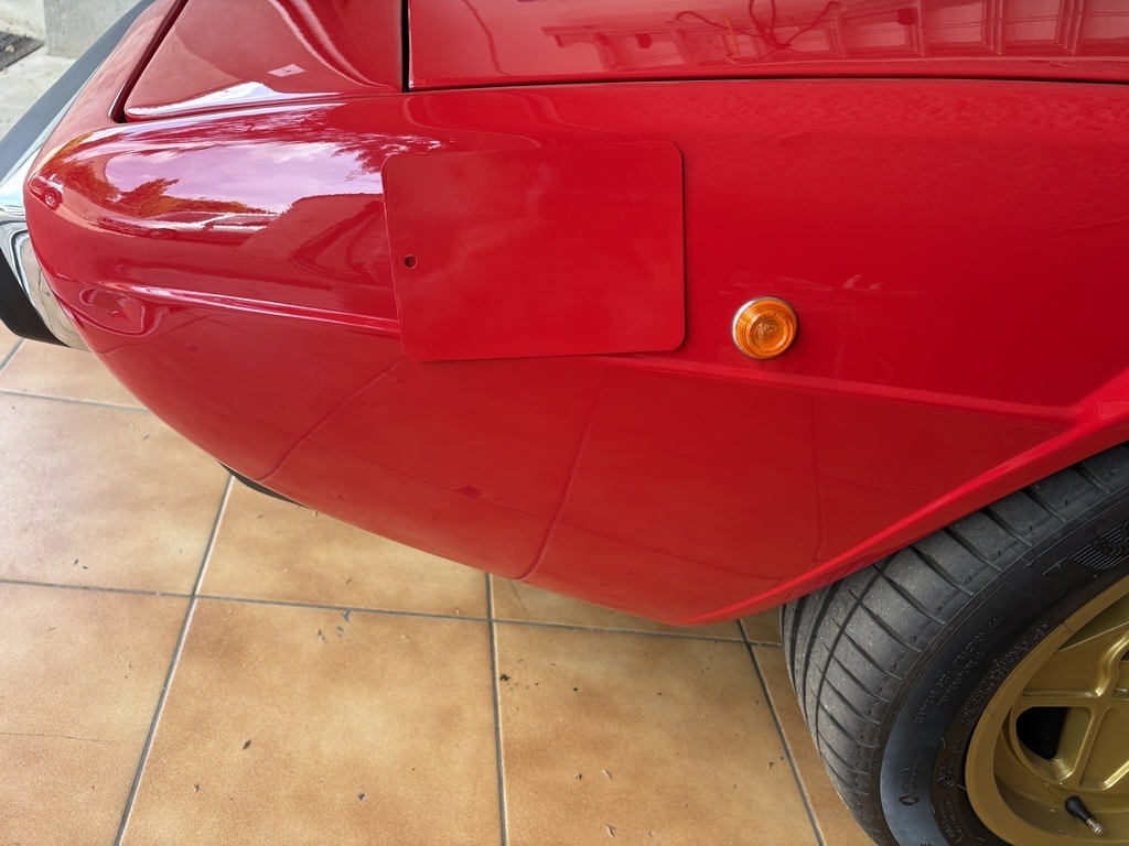

Pour une raison que j'ignore, le coffre AR avait été repeint et il y a clairement une différence de teinte qui est à priori Rosso Chiaro 20-R-190
Merci d'avance pour votre aide

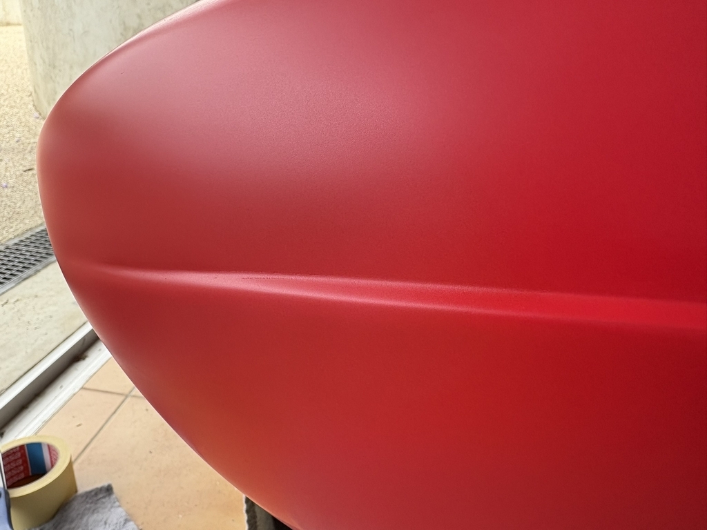

Sur pavillon
Sur Aile AV
Evident et horrible à la lumière d'un néon
Sur Capot AV
Sur la capot AR, c'est quasi identique, en tous les cas très acceptable...
Img_2025-01-11_16-49-41_3019x4025.JPEG.4154324201d7e9b45f77e60c8fd66178.JPEGImg_2025-01-11_19-45-33_4018x3013.JPEG.82a1d24bb35351aef1d59b1e99c2017b.JPEG
Edited by B3Cabrio

TripleBlack®
Alors, le Rosso Chiaro 20-R-190 et le Rosso Chiaro 599-5-190 sont strictement la même teinte. Le changement de code a eu lieu lors de la séparation de la marque courant 1977 en passant de Glidden Salchi à Salchi seul.
Les formules de Glidden Salchi ne sont plus disponible, sur quelle base a été fait ton échantillon ? Quel âge a t il ?
Peut etre que l'ancien propriétaire a simplement fait une analyse d'une partie de sa voiture ou la peinture était immaculée.... Il faudrait lui demander, si tu as le carrossier qui l'a fait, il peut te donner sa méthode.

B3Cabrio
Merci de ta réponse. Mon échantillon est fait sur une commande que j'ai passé sur peinturevoiture.com avec la ref 20-R-190 et reçu il y a quelques jours...
La voiture a été repeinte il y a 5-6 ans avec une complète assez bien faite avec une base aqueuse de marque Dupont et 2 couches de vernis.

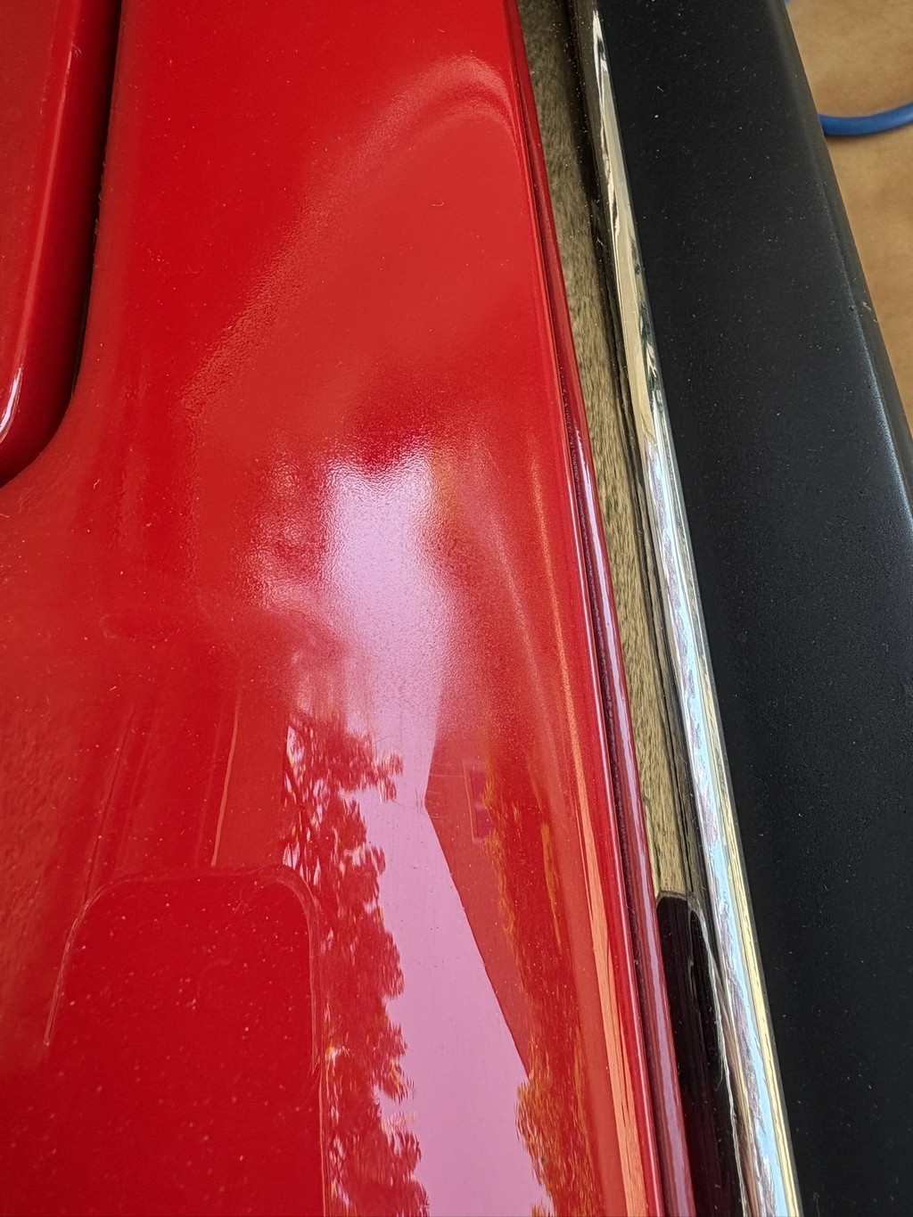

MAIS ... le coffre arrière été repeint depuis (avant mon achat pour une raison encore inconnue) et il y a une difference de teinte avec le reste de la voiture. Le coffre semble bien avoir la teinte 20-R-190 ...
Bref, soit la teinte de la voiture n'est pas la bonne, soit c'est le coffre...
Je vais questionner l'ancien propriétaire et le carrossier qui a fait la complète...
Une fois que j'aurais la bonne teinte, je ferai aussi repeindre le coffre AR...
Sinon, je viens d'avoir une autre information: il existerait la teinte Rosso Chiaro FER-307 apparue en 1980 qui pourrait bien être celle utilisée sur ma voiture: https://paintref.com/cgi-bin/paintdetail.cgi?glasurit=FER-307
Teinte du coffre.

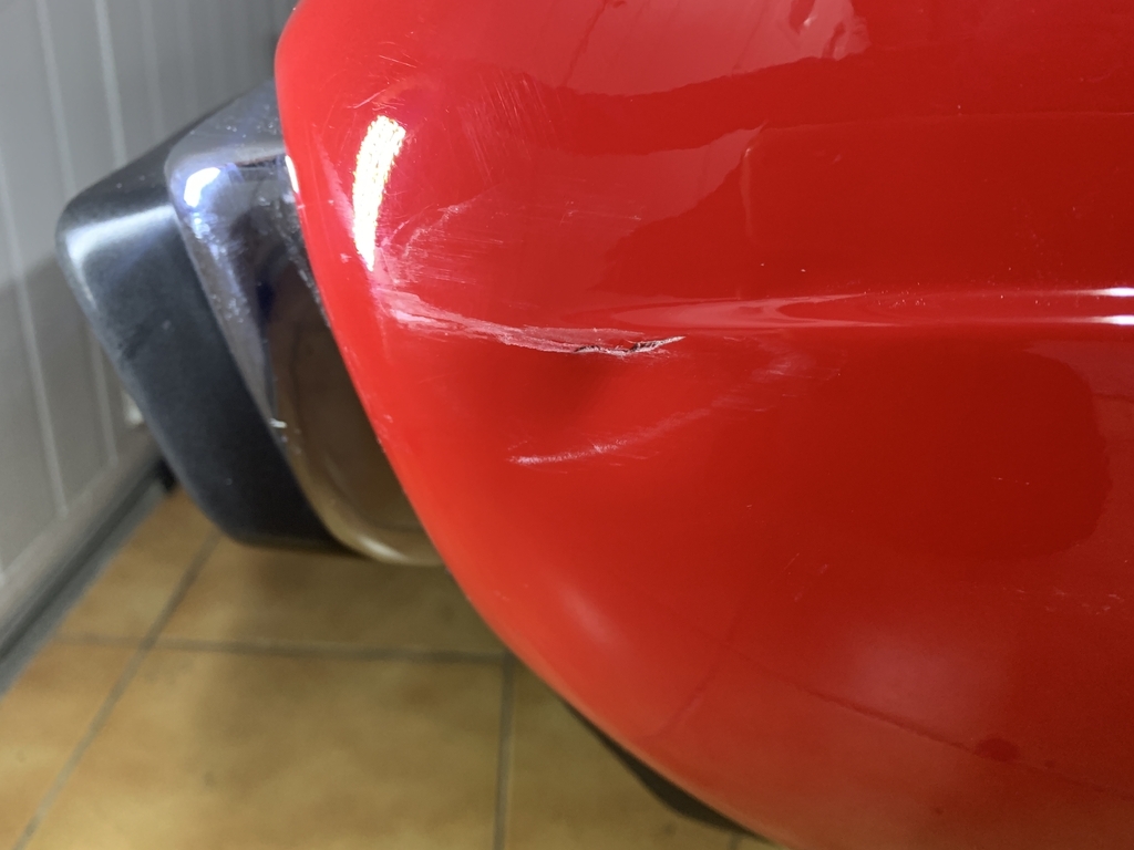

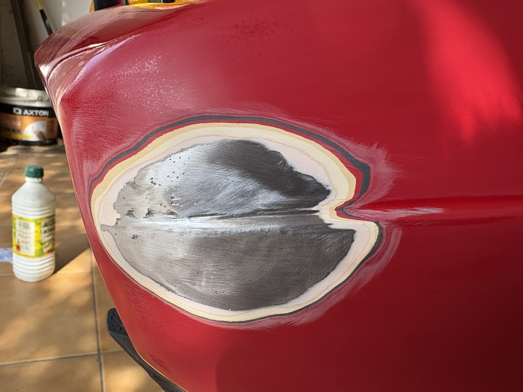

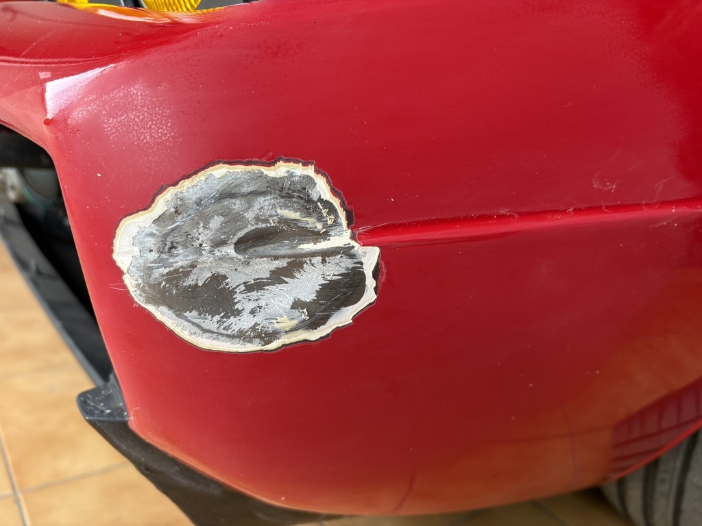

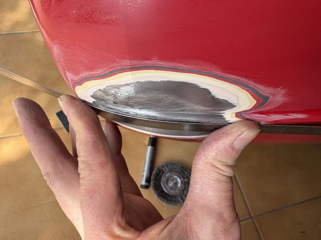

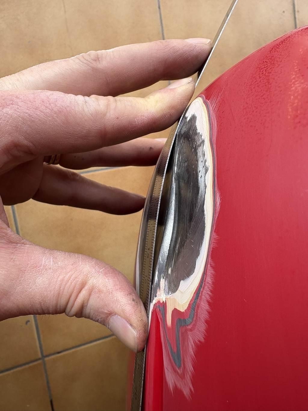

Petit poc à reprendre en peinture à l'aérographe après débosselage ... (merci madame... 🙄 )  Donc, je dois avoir exactement la même teinte pour faire un raccord mouillé  'invisible' ...

TripleBlack®
Tout à fait pour la variante Glasurit mais les nuances Glasurit sont différentes de celle de Glidden Salchi, tu risques d'avoir quelque chose de plus loin encore que l'échantillon de peinture voiture.com, qui, pour moi n'est pas non plus conforme car les formules ne sont pas disponibles...
Il faudrait, si tu trouves, regarder un échantillon d'époque, encore faut il qu'il ait été préservé car les nuanciers en vente à prix d'or chez les marchands de pièces d'époque ne sont pas fiable non plus à cause du temps.
Le mieux pour toi, comme tu sembles juste vouloir avoir une voiture homogène, c'est de te rapprocher du carrossier qui a fait le body puis le coffre (si c'est le même). A toi d'user de diplomatie pour lui faire admettre que sa retouche se voit....😄 Peut être n'avait il pas gardé l'archive de la formule du body et/ou a t il changé de verni. Cela dépend de tellement de chose.
tiens nous au courant.
