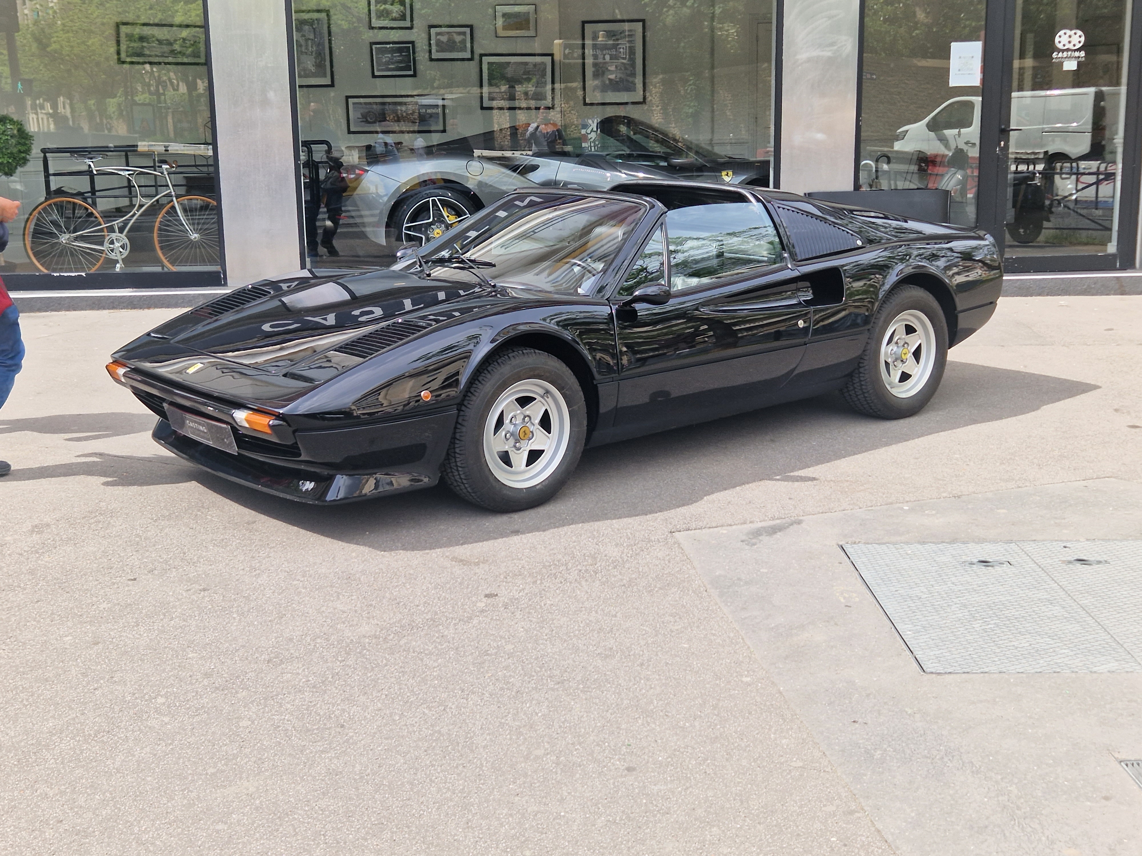

stratone
l'offre est vraiment limité en carbu le choix est restreint à présent
cette noire chez  casting automobile... un vendeur sérieux pour moi ... avec des voitures toujours bien entretenu
 une us....certes
je sais un mauvais choix ....
pour la revente ....surtout
mais vu la rareté de l'offre
ne croyez vous pas que même une us carbu 244 cv ne peu t' elle pas obtenir une côte positive à la hausse sur le marché européen dans l'avenir ? ... si bien entendu elle n'a pas subi une européanisation a la sauvage
elle doit bien être connue ici sur le forum ...
y des lustres que je la vois en vente
il me semble qu'elle  est eu des transformations importantes
comme je ne connais pas vraiment la 308 et les changements majeurs de carrosserie
je suis certain que des membres du forum vont m'en dire plus
histoire d'avoir des expériences pour savoir les pièges à éviter
déjà je sais qu'elle a deux premiers pièges étrangère et sans carnet donc historique

il y a 25 minutes, stratone a dit :
j'ai vu celle de castel  jean66 effectivement
elle doit être européen elle n'a qu'une sortie d'échappement
c'est bien dommage quand europe elles ne se sont pas vendus avec 4 sorties cela aurait été plus sérieux pour une ferrari même à l'époque on dirai un échappement embout de GS  citroen j'aime pas 😁🤥☺️
Et qu'en avez vous pensé ? J'envisage peut-être d'aller la voir ! Merci à vousl
