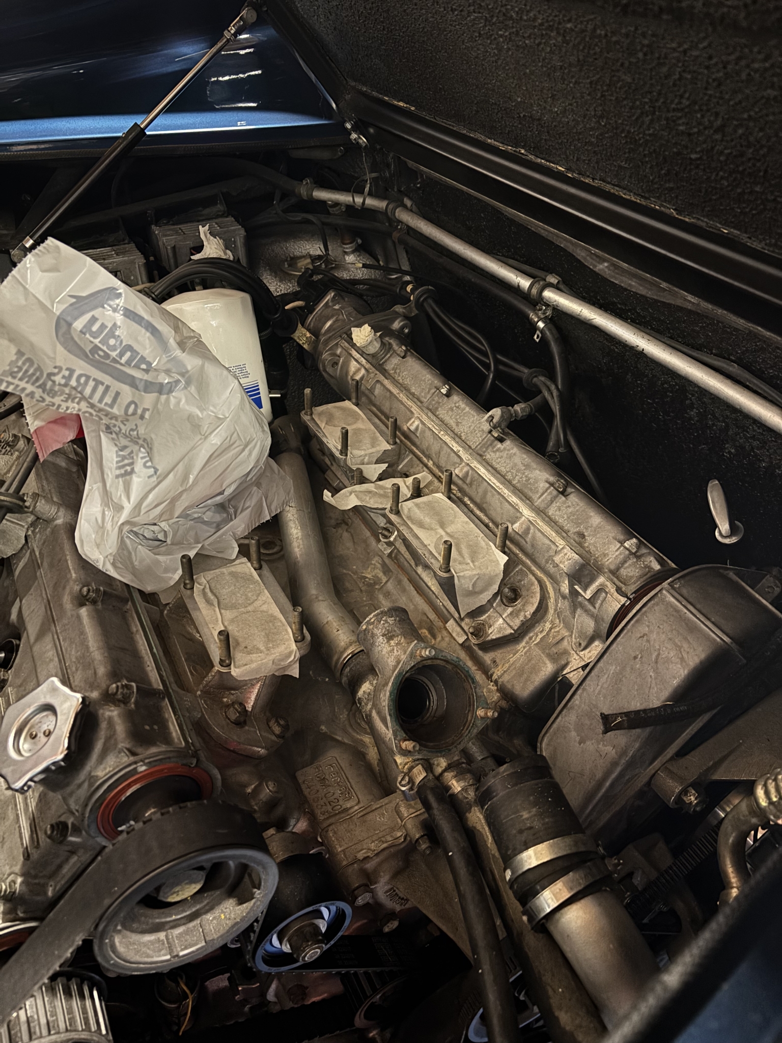

Bonjour à tous,
alors j’ai commencé les petits travaux pour qu’elle soit au top 🙂
en premier j’ai pris les compressions pour etre sur, tout bon 🙂
la fuite de LDR vient bien de la pipe d’admission.
mais je bloque, comment l’enlever ? Elle ne vient vraiment pas, une astuce.
j’ai essayé de chauffer une peu, rien…
Sinon je suis content quand je démonte c’est vraiment en bon etat, on sent que les pieces n’ont pas trop souffert…
merci 🙂

A chaud ou à froid les compressions ?
Papillons ouverts ou fermés ?
Les pièces en alu sont sûrement "collées" par le temps et les actions chimiques, de la patience, tapoter avec un maillet, soulever doucement dans les angles (quitter à écraser le joint mais pas l'alu), surtout ne pas forcer 🙂

Elle doit être collée par le calcaire, tu vas probablement devoir passer du temps sur le plan de joint une fois tout enlevé 🙂
faut arriver à décoller çà, normalement on fait pivoter en laissant un goujon et tapotant sur un bord, mais là les goujons ne sont pas amovibles donc j'aurais tendance a essayer de prendre un morceau de tasseau en bois, et taper aux 4 coins en poussant le collecteur (sans y aller comme un sourd).  tu peux aussi fixer le tasseau à deux goujons (verticalement)  d'un des carbus ( en le trouant) et faire des mouvements d'avant en arriere sans forcer non plus trop pour casser le calcaire.

Les compressions ont ete prise a froid, papillons ouverts. Mais peut importe le moteur marche super bien, c’était juste pour vérifier…
alors j’ai deja essayé tout ca, je pense que c’était monté avec de la pate et vu la taille du joint c’est du costaud…
Je pensais installer un fer sur les goujons des carbu pour avoir un peu de prise…

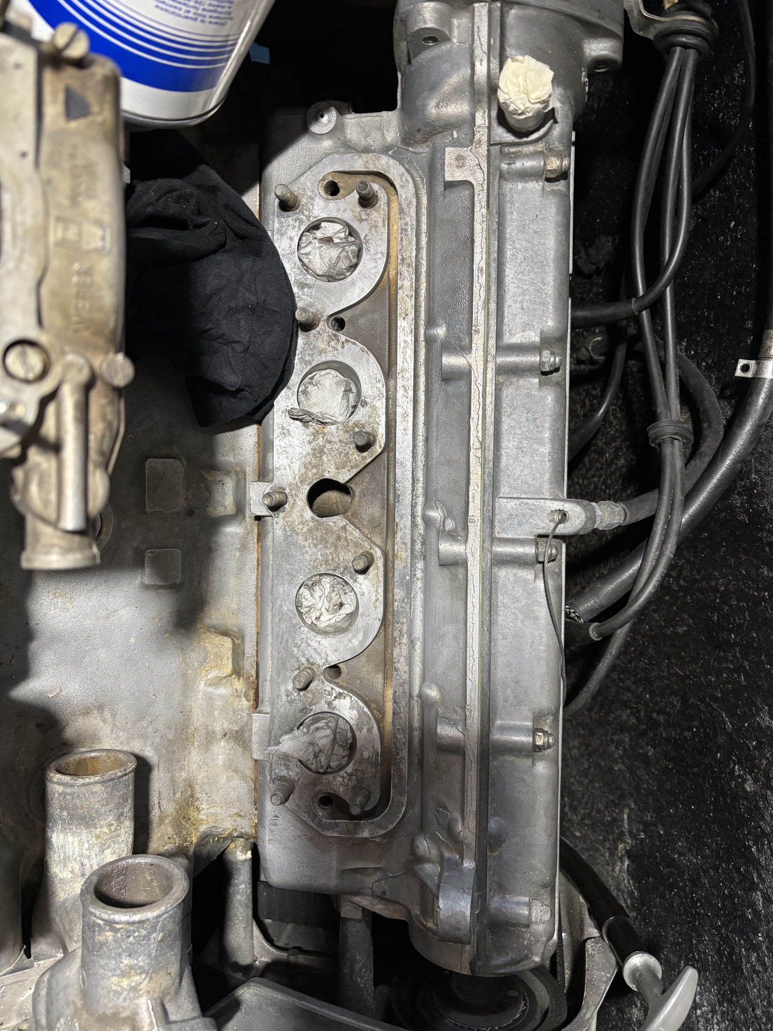

Guilhem74
Bon c’etait pas une mince affaire…
il a fallu essayer de couper le joint au maximum en haut, en bas. Chauffer, chauffer et utiliser un repousse piston avec une cale en bois d’un coté et un levier de l’autre… et faisant bien attention…
bon introduction au moteur Ferrari !

dejideji
Le joint était plutôt du genre récalcitrant mais le plan de joint semble être en bon état.
Le remplacement d'un de ces joints sur ma chérie m'a occupé un bon moment ☹️
Si les autres joints sont d'époque, c'est peut-être le moment de les remplacer.

sttuf
bien joué!  seul le resultat compte l'important est de ne rien abimer,  il ne faut pas compter son temps sur une Ferrari 😄  Ensuite elle nous le rendent bien.

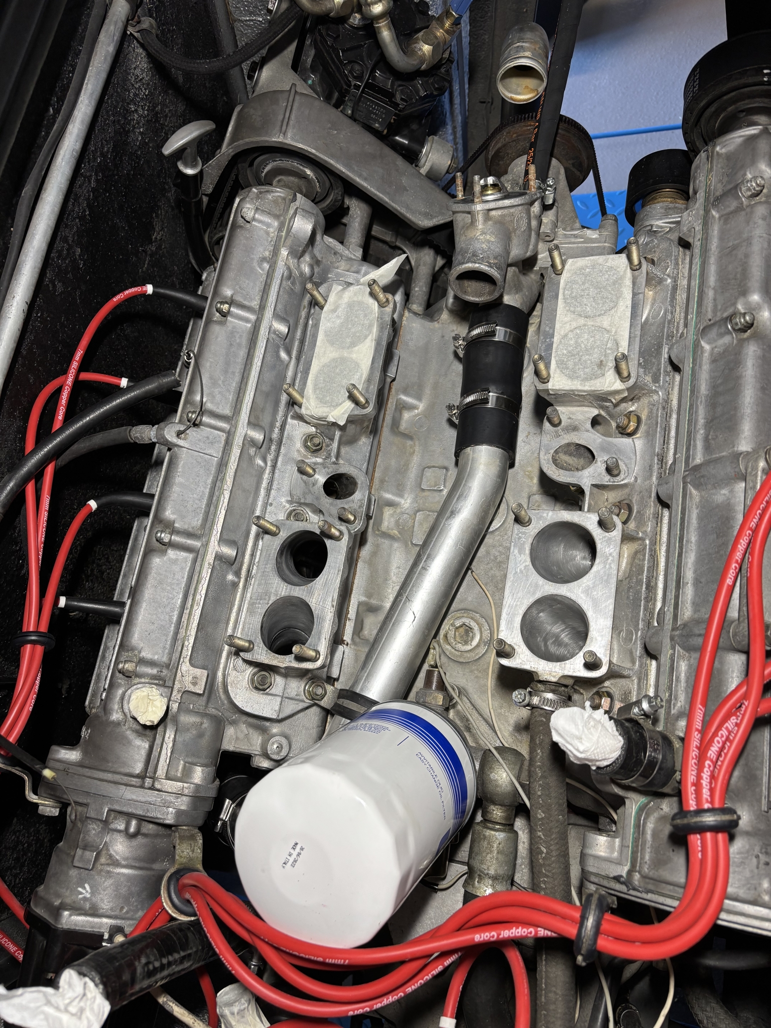

Guilhem74
On continue le remontage

sttuf
Bien joué, elles sont belles tes photos en plus 😁

dejideji
Bonsoir
Beau travail !
Une petite remarque : le thermostat comporte un petit trou pour faciliter la purge du ldr. Je ne le vois pas sur la photo.

nounou
Le 19/03/2025 à 21:39, Guilhem74 a dit :
Une impression ou le support à droite de la pompe à eau est de travers à cause de la vis qui est en butée .
Sinon tu très beau travail 👏👏
Effectivement il manque le perçage sur le calorstat pour le degazage

Guilhem74
Bonjour à tous,
Merci pour vos messages, tu as raison je vais regarder ce support...
Oui le trou de 2mm à été fait, demain je finalise le remontage, et j'attaque le reglage des carbus !
Share this post
Link to post
Share on other sites
Guilhem74
Et voila !
tu avais bien raison, la vis touchais le cache de la distribution… j’ai remis ca d’aplomb !
le reglage des carbu est fait, j’ai pas touché la richesse qui est a 3.5 tours.
plus qu’a m’occuper du dispositif d’augmentation du ralenti a froid ! Et finir la purge.
Aucune fuite, je suis bien content, je vais pouvoir en profiter maintenant.
