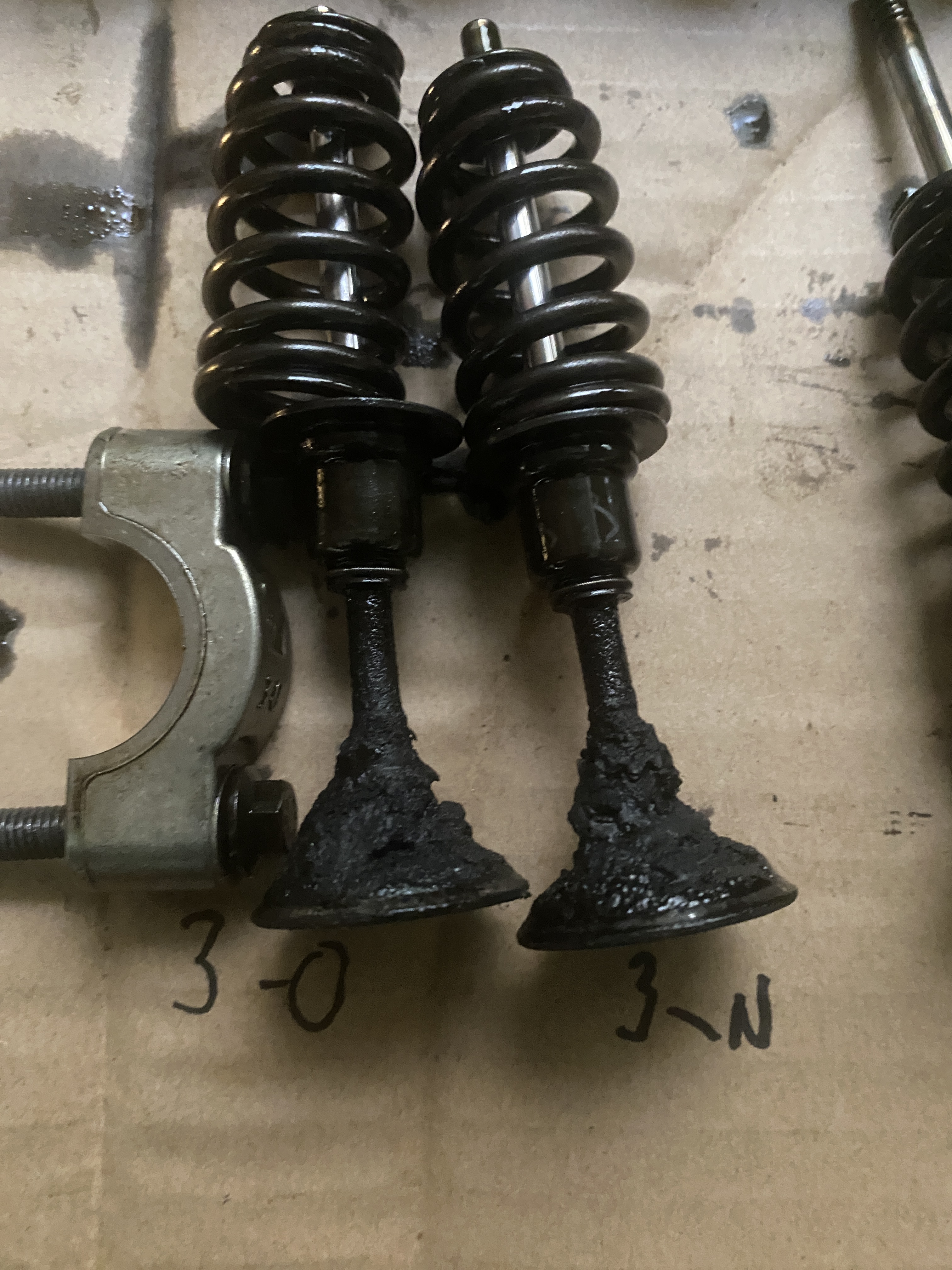

Bonjour à tous,
j ai appris récemment que l injection directe d essence avait des avantages (plus de puissance réduction de conso et d émission) mais aussi des inconvénients par rapport à l injection indirecte notamment concernant l encrassement des soupapes. J ai pu le constater dernièrement sur un moteur certes plus commun  le fameux THP PSA / BMW
d où ma question ? Quid de nos belles récentes kilométrées sont elles aussi affectées par ce mal ? Ou bien peut on se dire que vu la performance de ces moteurs leur entretien plutôt meilleur que les autos du quotidien ce n’est pas vraiment un problème
merci à vous les experts je pense notamment  à  @33manu ou @Toscano
A bientôt

Chuis pas du tout un expert et encore moins en injection directe, mais de ce que j'ai pu entendre l'encrassement des soupapes semble être un pb récurrent contre lequel on ne peut pas faire grand chose, à part peut-être faire nettoyer réguièrement les injecteurs... La meilleure solution pour ma part est de repasser sur une auto avec injection indirecte (!).

Bonjour @oxygen.
Malheureusement, il m y a pas grand chose à faire, faire nettoyer les injecteurs régulièrement ne changera rien . Ils injectent directement dans le cylindre contrairement à avant ou ils injetaient avant la soupape d admission se qui avait pour effet de la nettoyer au passage de l essence. A mon avis pour limiter l encrassement il faut ne pas dépasser la moitié au niveau d huile, ou 3/4 maximum..
Si non tu augmente les gouttelettes d huile qui repasse dans l admission ce qui encrasse tes soupapes . Si non après il reste le sablage en place, mais la dépose des collecteurs d admission. J ai bien connu le problème chez PEUGEOT   j y ai travailler plus de 30 ans.

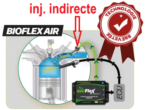

Pour l'anecdote, Biomotors, fabricant français de boitiers E85 homologués, a eu récemment l'idée "lumineuse" de proposer une injection indirecte en complément pour les moteurs à injection directe "foireux" :
https://www.biomotors.fr/le-boitier-bioflex-air/

Mon avis en un mot ? c'est de la merde 🙂
A fuir, ce n'est pas plus une question d'entretien ou d'usage : c'est un design merdeux.
A prévoir un nettoyage des soupapes régulièrement (en général par utilisation du combo aspirateur/air comprimé projeté avec des morceaux de coquilles de noix).

Pourquoi y a-t-il autant de remontées d'huile dans le circuit d'admission? Faire ventiler le bas moteur à l'air libre devrait permettre de réduire l'encrassement de l'admission, non?

L'encrassement des soupapes et conduits d'admission sur les moteurs à injection directe comme le THP sont dus en grande partie aux vapeurs d'huile qui sont recirculées dans l'admission d'air, c'est le phénomène de blow-by.
La vapeur d'huile "cuit" sur les soupapes d'admission lors de leur ouverture sous l'effet de la chaleur sortant de la chambre de combustion.
Le seul moyen de ralentir l'encrassement de l'admission est de réduire au maximum le phénomène de blow-by, en préservant la meilleure étanchéité cylindres possible.
Pour cela, il faut s'assurer que les segments et gorges de segments ne s'encrassent pas, nous recommandons donc de faire un nettoyage du circuit d'huile à chaque vidange avec un additif.
