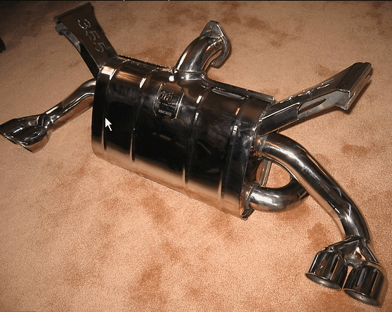

Bonjour,
j'ai besoin d'un avis.
Ma voiture est en config "valve ouverte" en permanence avec un Capristo Stage 3. Autant dire qu'il y a du SON!
Le système de valve ouverte a été monté par Madou. Je ne sais trop comment cela marche. Quand je tire la petite durite de dépression qui est sur la valve, elle se remet en position fermée, et dés que je rebranche cette durite, la valve se met en position ouverte et reste bloquée.
Je viens de sortir cet aprés midi. Rien à voir avec le Son habituel :(
On à l'impression que je roule en valve fermée en permanence.
Pourtant, la valve est bien en position ouverte.
Avez vous une idée du problème???

Peut être en enlevant cette durite et en la remettant mal, tu as modifié le circuit de dépression et la valve reste fermée comme si cette durite était enlevée...
Es tu sur quelle est ouverte?  ???
philF355
Alors la , pas d'idee. Je roule en valve ouverte , bloquée par un serflex. La je suis sur qu'elle est ouverte. par contre , je pense que c'est un big
probleme si la valve ne s'ouvre pas quand tu montes dans les tours . il faut que tu verifies si la durite ou le tuyau en alu n'est pas percé.
Moi , le petit tube d'alu s'etait fissuré  au ras de la traverse ( ou il est comme collé ) d'ou plus de depression , donc plus d'ouverture de la valve
AKH25
Ce qui me fait penser qu'elle est ouverte, c'est que le mécanisme extérieur est en position ouvert.
Par contre, savoir si la valve est bien ouverte à l'intérieur?!?!?
J'imagine qu'il faut tout demonter :(

philF355
Valve position ouverte , elle est comme sur la photo. Ensuite , le clapet est tenu pas é rivets sur l'axe , donc pas de risque qu'il se detache tout seul
AKH25
C'est bien mon problème :(
La valve est dans la position de la photo.......mais on a l'impression que le clapet est fermé ???
Je vais devoir démonter pour guetter.....Je vois pas d'autres moyens pour savoir si la valve fonctionne?!?!

J'ai appelé chez Madou aujourd'hui. Il me dis qu'il arrive souvent que le clapet se bloque, même valve ouverte. Parfois même, il peut casser!
La seul solution, c'est d'aller voir......en démontant le silencieux.
Y'a plus qu'à s'y coller ::)

En fait , le clapet permet de passer le CT. Il bride les gaz d'echappement. Donc , si il reste ferme dans les tours , risque de surchauffe
des catas et collecteurs. C'est vrai , depuis que je roule valve ouverte , vain de dousse !!!!

J'ai bien envie d'essayer :P mais concrètement pas à pas comment fait-on pour bloquer avec un collier?
Je sais ouvrir le capot arrière mais ensuite viennent les complications :$ ;D
philF355
Rien de plus simple mais a la place de collier en plastique , tu mets un fil de fer ou un serflex et hop , c'est parti pour le concert, 3 , 4
AKH25
Tu fais en effet comme la photo ci dessus. Tu bloques le mécanisme de la valve en position "ouvert" avec un collier serflex métal. Ce collier doit empêcher la valve de redescendre qui reste ouverte en permanence. La photo avec le collier plastique est une photo que j'avais faite. Le collier plastique est simple à mettre, mais avait tenu 10 mn. Cela peut être une solution si tu veux faire un essai. Si le résulat te convient, tu pourras faire une système qui dure dans le temps avec un collier métal ou du fil de fer ;)
