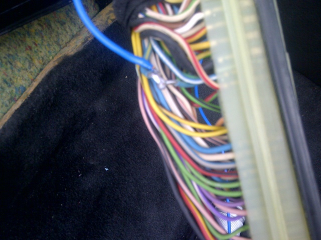

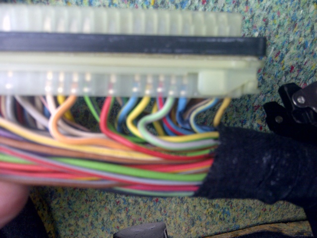

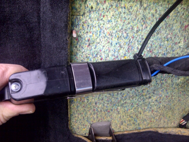

Bon je vois que ça interesse quelques bricoleurs, je n'ai pas encore chargé les photos sur le PC mais voici déjà le détail des opérations :
1 : dépose du cache Motronic derriere le siege passager
2 : dépose de la motronic pour faciliter les connections
3 : ouverture de la prise principale motronic ( une vis cruciforme + colier serflex )
4 : repérage du fil (bleu/jaune ) . J'ai dénudé ce fil sur 5 mm pour y souder a l'étain un fil 1,5
5: isoler la soudure et remontage de la prise
6 le nouveau fil de commande passe sous la moquette en dessous du caisson motronic pour rejoindre l'accoudoir central

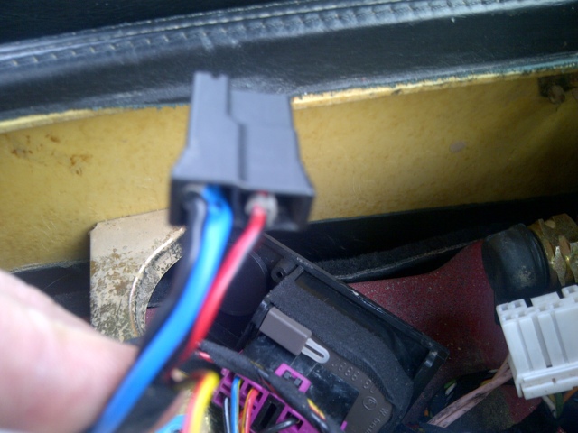

7: démontage du cendrier, plaque allume cigare, et vide poche arriere.
8 demonter la fiche rouge du bouton P
9 sur la fiche rouge il faut demonter avec un tournevis fin les 2 cosses larges ( les 2 petites sont nécessaires pour le retro éclairage.
10 placer le nouveau fil qui vient du motronic sur un coté de la fiche rouge grace a une cosse fine neuve ,
11 placer un autre nouveau fil sur l'autre coté de la fiche rouge et le brancher sur le négatif de l'allume cigare
12 on remonte le tout et GAZZZZ
13 pardon ! j'ai oublié qu'il faut isoler les 2 fils d'origine qui était placés dans le connecteur rouge afin de tout remettre a l'origine si nécessaire.

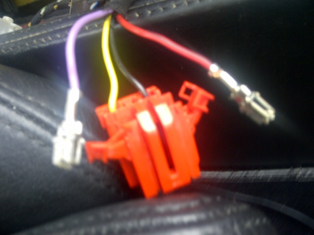

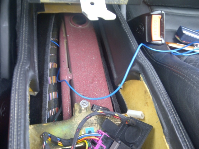

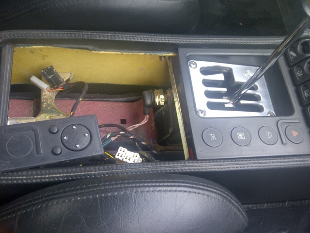

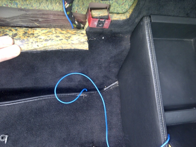

voici les photos , hélas la qualité est moyenne  :o
Je fais impasse sur le demontage du motronic car super facile !
allez c'est partis  :P
photo 1 le cendrier et ainsi de suite ...
Smoki
suite et fin : le raccordement au négatif du cendrier
je vous épargne les détails de l'isolation / protection du cable de commande . le plus est de trouver des 2 cosses vierges qui rentrent dans le connecteur rouge.
the end ....
pour plus de détail n'hesitez pas  ;)

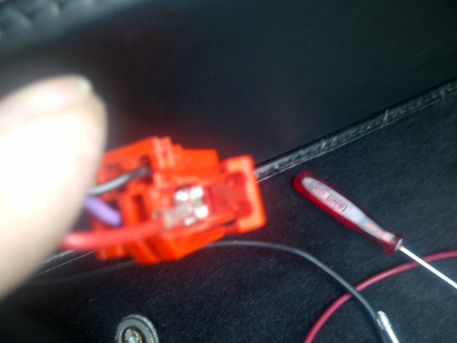

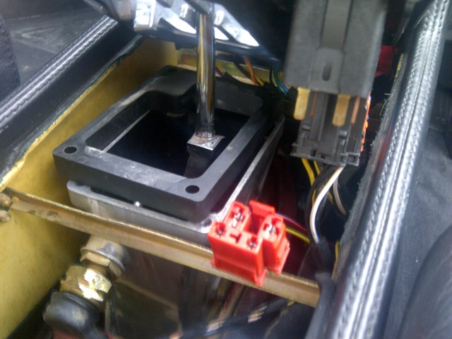

Bonsoir Rene,
Merci pour tes photos , mais tu ne pensais quand meme pas t'en sortir comme ca , sans questions  ;D ;D
Photo numero 3 : le fil rouge et le mauve reste deconnectes independement sans doute ?
Derniere photo : le connecteur noir sert a quoi , c'est celui qui va sur l'allume cigare , mais je ne crois pas !!!
                        donc ce connecteur va ou , a la place du connecteur rouge sur le bouton P
Je suis un peu dur de la feuille , demandes a Mulder , il te confirmera  ^-^
Apres ca , je me lance ce week
philF355
Je viens de mieux regarder les couleurs de fils des photos avec mes lunettes !!! en faites , le rouge et le mauve sont relies au bleu qui vient du motronique et donc sans doute ramenes sur le bouton P avec le connecteur. Mais dans ce cas , ou est le fil qui va de l'inter
a la masse de l'allume cigare ?
Smoki
Bonsoir Rene,
Salut salut,
bon pour clarifier un peu : les fils rouge et mauve sont deconnectés de la broche rouge puis isolés ( pour etre remis en place si configuration d'origine )
sur les emplacements devenus disponible de ces fils on branche le nouveau fil qui vient du motronic puis repart vers la masse de l'allume cigare (fil noir sur la derniere photo )
bon ok tant que l'on a pas ouvert la boite a coucou c'est pas évident de tout capter  ::)
mais franchement c'est pas dur .
si  pb passez moi un MP je vous tel pour décripter  ;)
