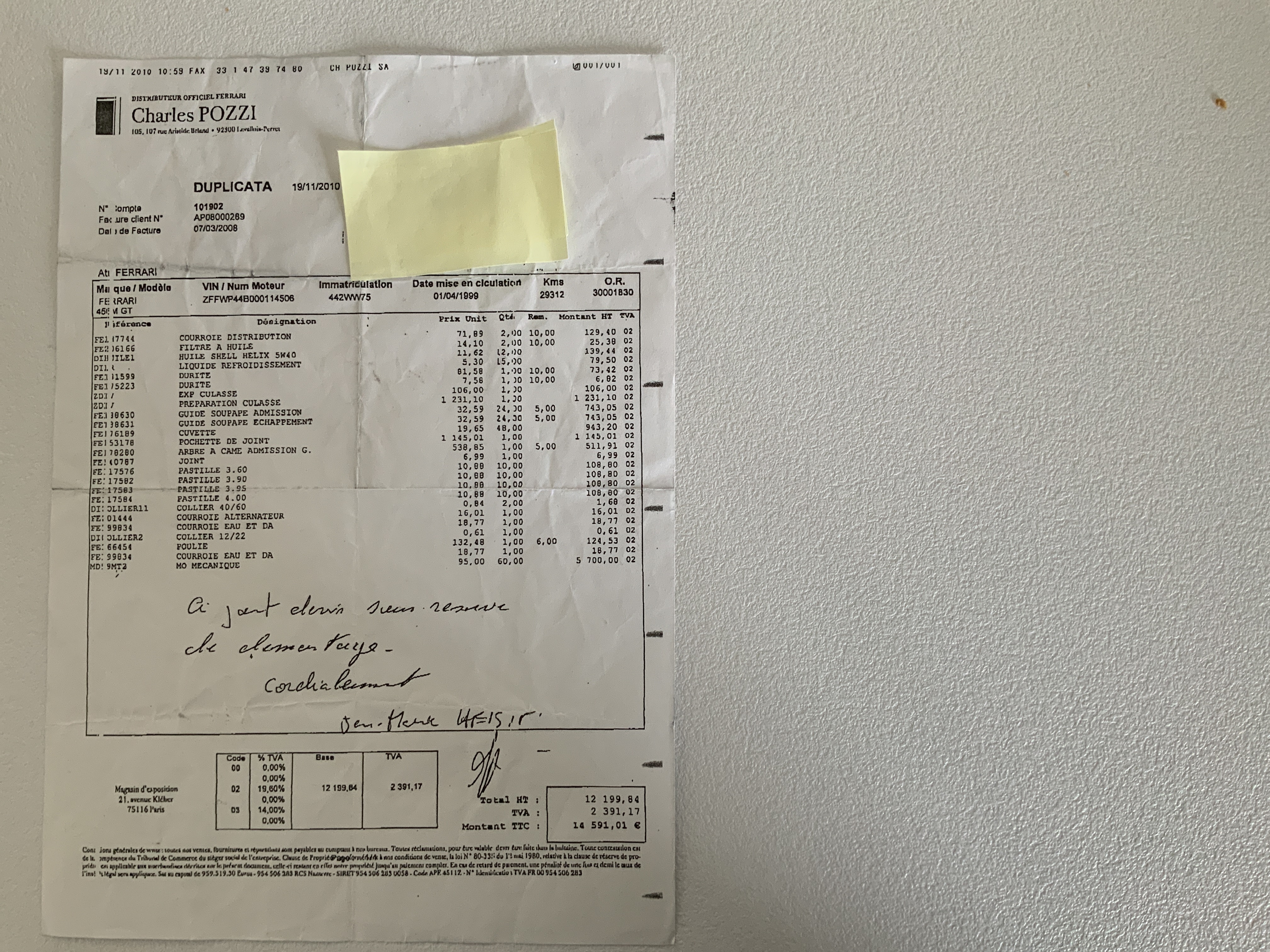

pstc56
il y a 47 minutes, fanaoldies a dit :
merci pour le lien @PHIL83
Pour ceux qui ont fait cette intervention ou qui ont la facture d'une intervention, je suppose qu'on fait tout en neuf, joints de queue, rodage etc...
Voilà la facture pour la mienne

PHIL83
Devis Ferrari d il y a 15 ans déjà pas donné
Pstc56 Ta facture a 20 ans malheureusement tout augmente 💰💰
