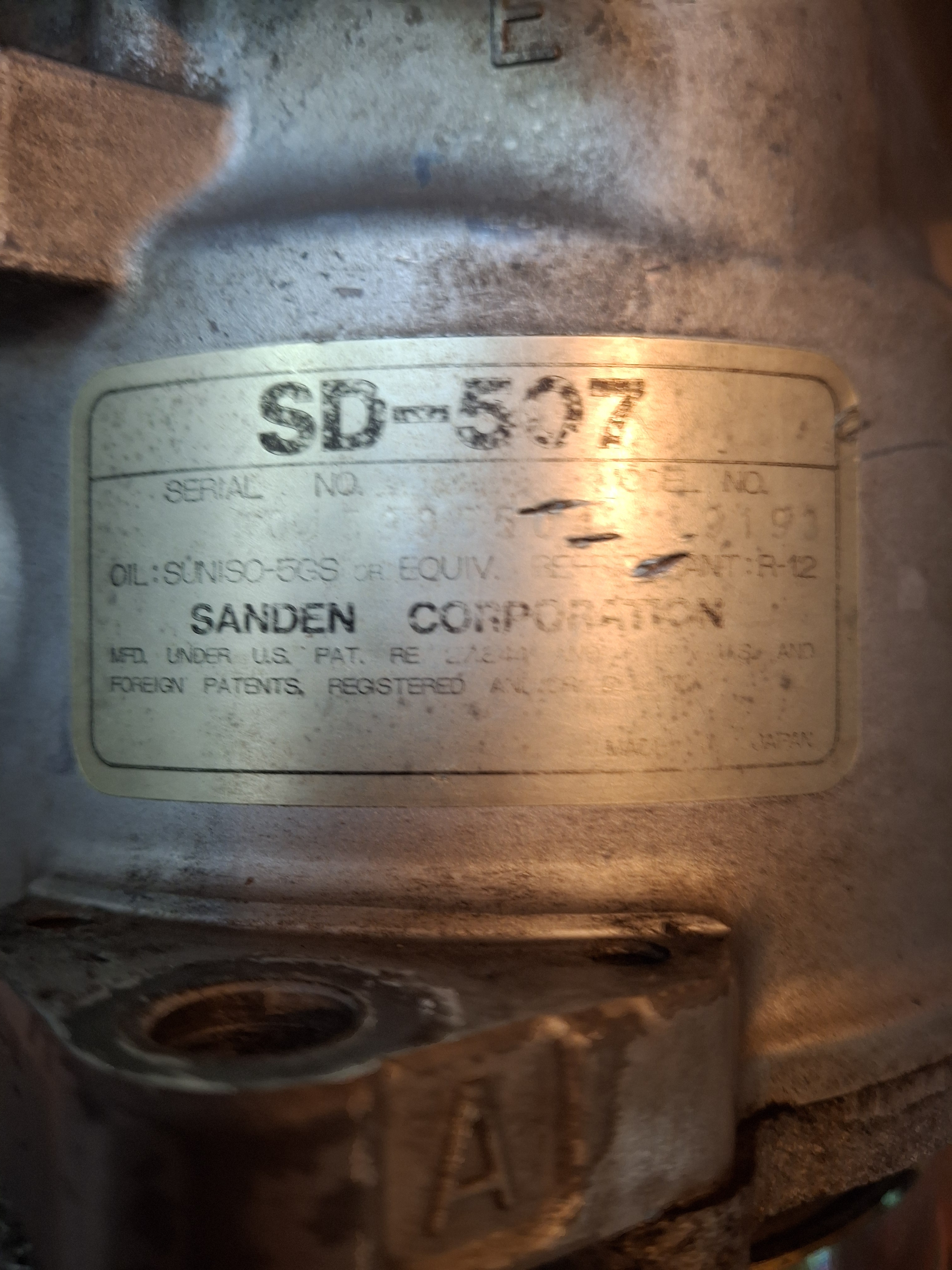

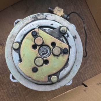

merci , le problème de mon compresseur est cassé au niveau de la vis centrale , je ne sais pas qui pourrait le réparer ?
Share this post
Link to post
Share on other sites
jcf 26
Là pour moi  ce sera difficile car c'est le bout de l'axe solidaire du vilebrequin qui entraîne le planétaire des pistons. Il vaut mieux remplacer le compresseur.  Comment ce bout d'arbre à cassé ?

Vigoulet
Il y a 19 heures, jcf 26 a dit :
il était grippé et mon garagiste a essayé de le dévisser , il a cassé !

Vigoulet
on trouve des SD 507 mais sur des sites internet qui semblent un peu exotiques ! Et je ne sais meme pas si c'est fiable ?

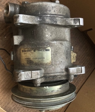

jcf 26
le compresseur S D 507 est très courant.
Si tu ne veux pas investir dans du neuf essaye de contacter CHEVAL CASSE il doit en avoir en stock des compresseurs de voitures accidentées.
Ce compresseur était monté sur plusieurs modèles de Ferrari.
Le seul point à vérifier c'est l’arrière du compresseur sur lequel se raccordent les tuyaux du syteme de  climatisation.
Il faut qu'ils soient du bon diamètre et de la forme de connexion avec les tuyaux de raccordement.
Tu prends des photos du compresseur et tu lui demande un identique.
C'est une personne très honnête et très fiable le responsable de Cheval Casse

Vigoulet
Merci JCF, j'ai demandé à cheval cassé . Un modèle d'occasion non révisé c'est tout de meme près de 1000 Euros . Je pensais que tous les SD 507 étaient identiques .

nounou
Il y a 5 heures, jcf 26 a dit :
Au pire , les 2 seules choses qui peuvent êtres différentes c'est : la poulie et le carter arrière , 2 pièces qui sont très facilement récupérable sur ton ancien .😏

Vigoulet
Il y a 1 heure, nounou a dit :
Merci, pour le moment j'essaye d'en trouver un d'origine
