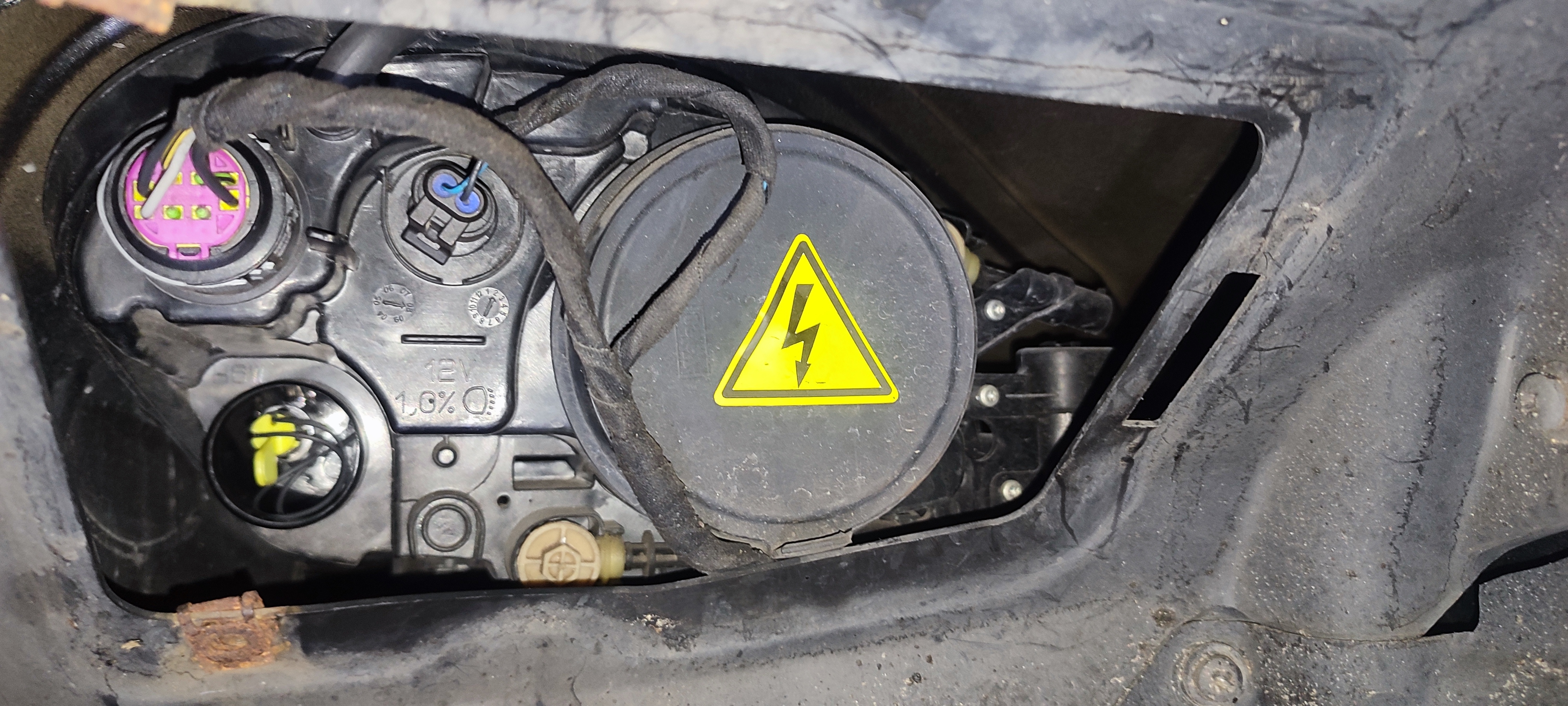

GGF355
Ciao a touti
En PJ photo du bloc côté conducteur
Svp où se situe la lampe du feu de position avant G... Merci pour retour

GGF355
Ciao a touti... finalement dysfonctionnement des deux feux de position avant...résolu par le remplacement de deux lampes 5w, certainement une surcharge !  Pour votre info, Lors de la révision annuelle un concessionnaire du sud ouest avait établi une impossibilité de réparer ...d'un devis du remplacement des deux optiques avant....devinez pourquoi ?  Pour ce sav nos optiques sont des deux à LEDs et non des xénon lampes d'où remplacement coût 9 k€ TTC ... Coût réel  de deux ampoules 8€ Forza Ferrari !
