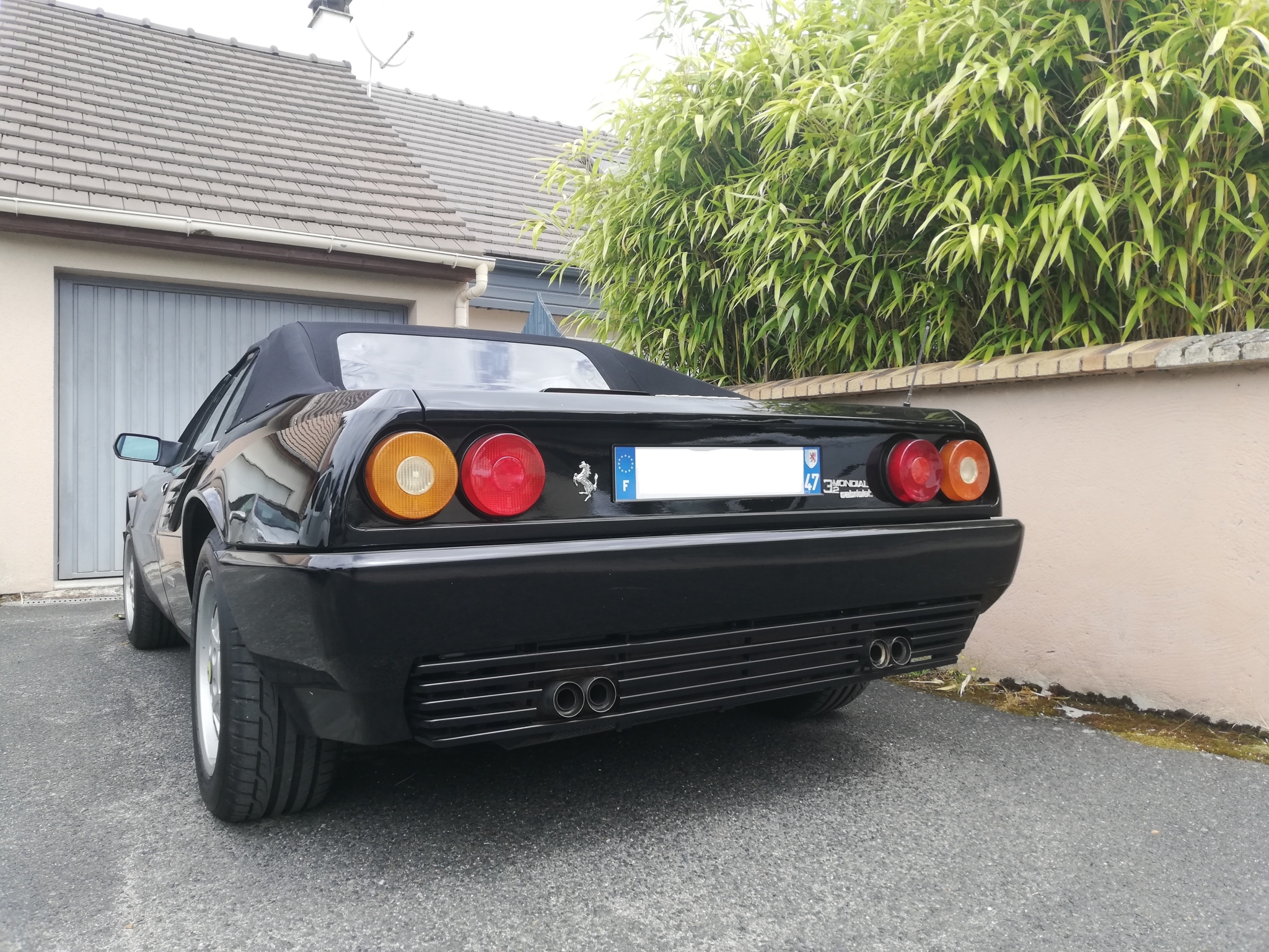

bonjour,
je la représente brièvement:
c'est une 3.2 US de 86 , importée il y a un moment qui a 82000km.
full black, intérieur cuir refait avec qualité aux USA, capote et peinture neuve refaite en France.
les courroies ont été changées pour la vente et le système K-jetronic (avec les injecteurs) est parti également en révision pour la vente...... mais il faudra quand meme l'emmener chez un specialiste pour un réglage plus complet.
même si les 650km de retour se sont bien passés la bague de sortie droite de la crémaillère de direction a lâchée (problème connu apparemment ?)
IMG_20250726_124638-1.thumb.jpg.5c80b46b46b0164c0b28af968429778b.jpgIMG_20250727_131025-1.thumb.jpg.df484bcaa7b68fafccb6aa96a31b3890.jpgIMG_20250727_131042-1.thumb.jpg.82ad7634620210b0e715f519381b0e5f.jpg

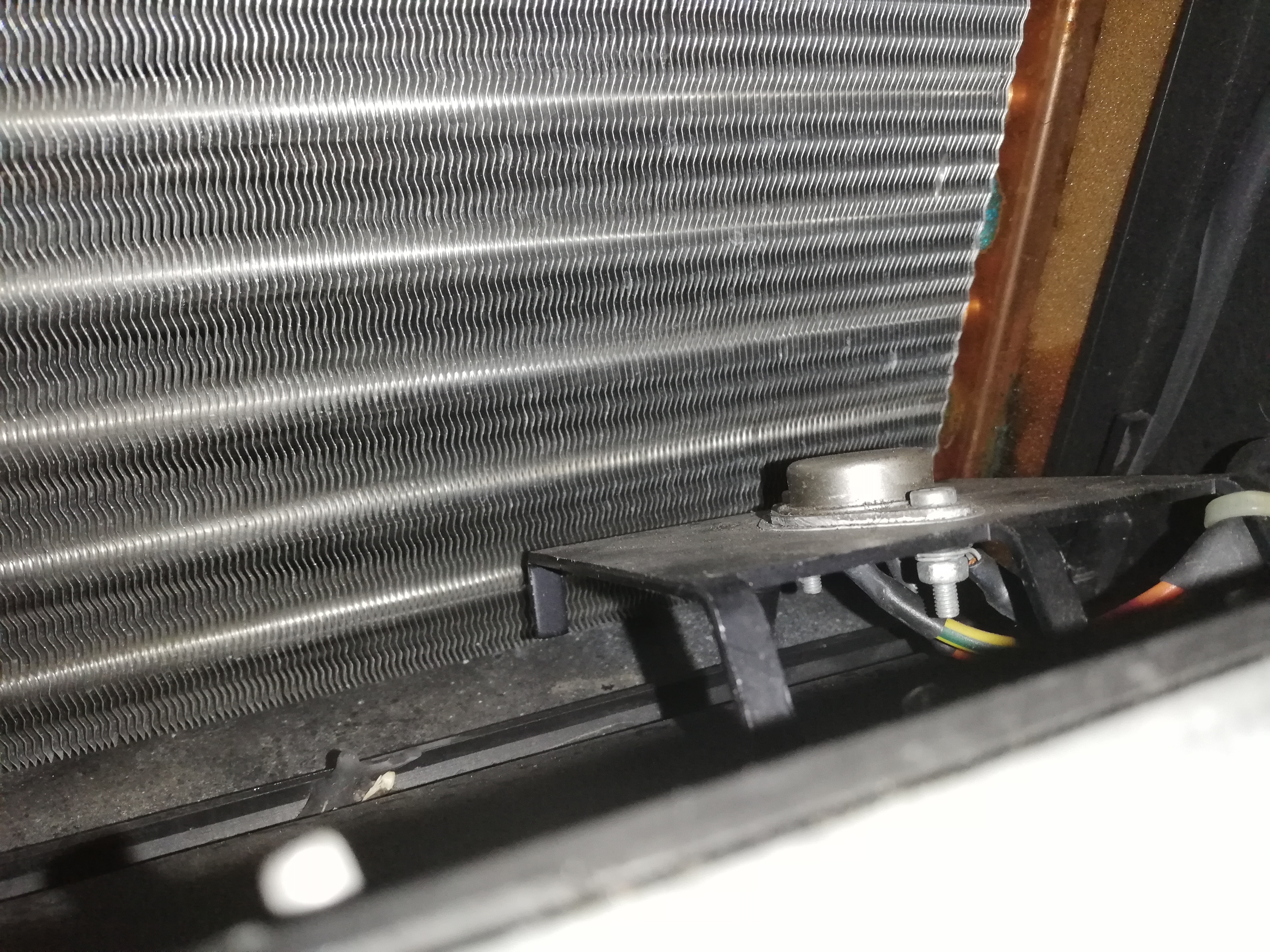

bonjour,
pour l'essuie-glace, le nettoyage du collecteur du moteur et le re-graissage des biellettes à fait le plus grand bien.
Le changement du relais n'a rien donné donc je suspecte le commodo d'être défaillant pour changer de vitesse (mais c'est le bloc entier à sortir derrière le volant), je remet ça a plus tard et ai interverti les 2 soudures sur le moteur pour etre de base sur la plus grande vitesse (c'était relatif à l'époque😄)
pour la ventilation le remplacement du transistor dans la ventilation à permis de récupérer la vitesse variable mais toujours uniquement en mode CLIM.
je n'ai toujours pas de ventilation en mode dégivrage ou ventilation d'habitacle😠...... je suis preneur de toute info sur ce problème.
Si quelqu'un a une photo des branchements éléctrique sur la commande à poussoirs de la ventilation je suis également preneur!😉
