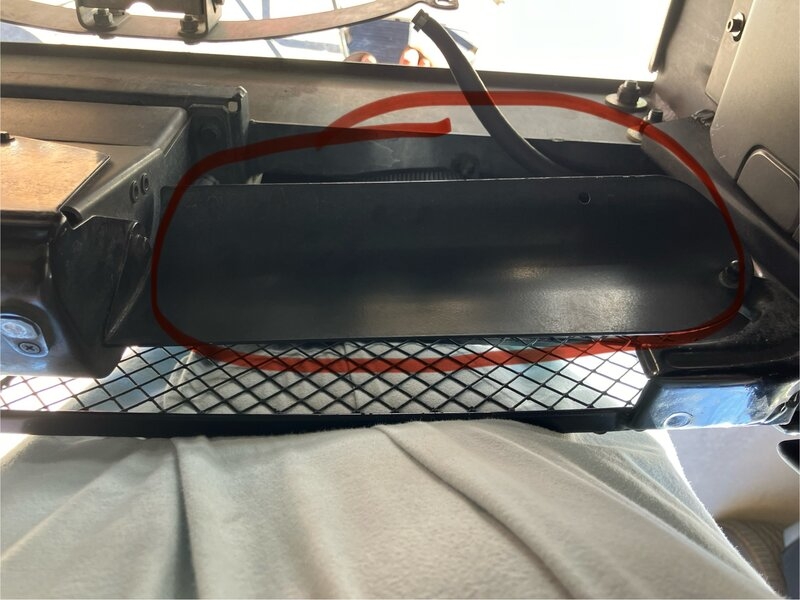

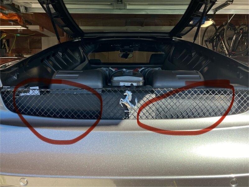

Bonjour à tous,
Dans le but de mieux refroidir le moteur que pensez-vous d’enlever ces caches au niveau de la grille du pare-chocs arrière ?
L’évacuation du flux d’air pourrait mieux se faire.
Il semblerait que cela ne soit qu’un anti-éblouissement ( phare de nuit )
De mémoire il n’y en a pas sur la Scud.
Edited by citroevo

Il y a 3 heures, citroevo a dit :
Bonjour à tous,
Vu comment c’est ajouré d’origine penses tu qu’il y est réellement un gain ?
J’en doute sérieusement.

citroevo
Je pense que l’évacuation sera facilité, en revanche le gain et difficile à évaluer.
Concernant l’esthétique, je me suis servi de photos trouvées sur Ferrari chat

Artifils
Il y a 20 heures, citroevo a dit :
Tu as le rétroviseur intérieur jour/nuit pour éviter ça

citroevo
Je ne savais même pas qu'il y en avais un sur f430.
J'étais chez Ferrari aujourd'hui, je confirme que sur la scud, il n'y a pas ces caches noir

audi1966
J'ai retiré les deux tôles pour refroidire sur la mienne, il y a bien longtemps.

citroevo
Ah bin voilà:-)
Tu penses que ça refroidi mieux?
Esthétiquement, ça fait pas bizarre? ( ces caches sont pratique car tu ne vois pas les câbles et le reste.)

audi1966
Il y a 22 heures, citroevo a dit :
Ah bin voilà:-)
Cela évacue la chaleur beaucoup plus vite, cela évite de chauffer les plastique dans le compartiment moteur !!

citroevo
Quand je l’utilise j’ouvre toujours le hayon une fois à l’arrêt.
Ça confirme ce que je pensais, je vais les supprimer.
par contre il y a une durite entre la grille et le cache.( il est en quelque sorte protégé par la chaleur de l’échappement notamment)
Est-ce que vous avez mis une bande thermique ou équivalent ?

Le 07/11/2025 à 16:48, audi1966 a dit :
Plus 1, et ça permet d’envoyer moins d’air chaud sur les boites à air en métal qui sont déjà brûlantes, en canalisant la chaleur vers la sortie plus rapidement

citroevo
C'est bien ce que je pensais, ça semble une bonne modification a apporter.

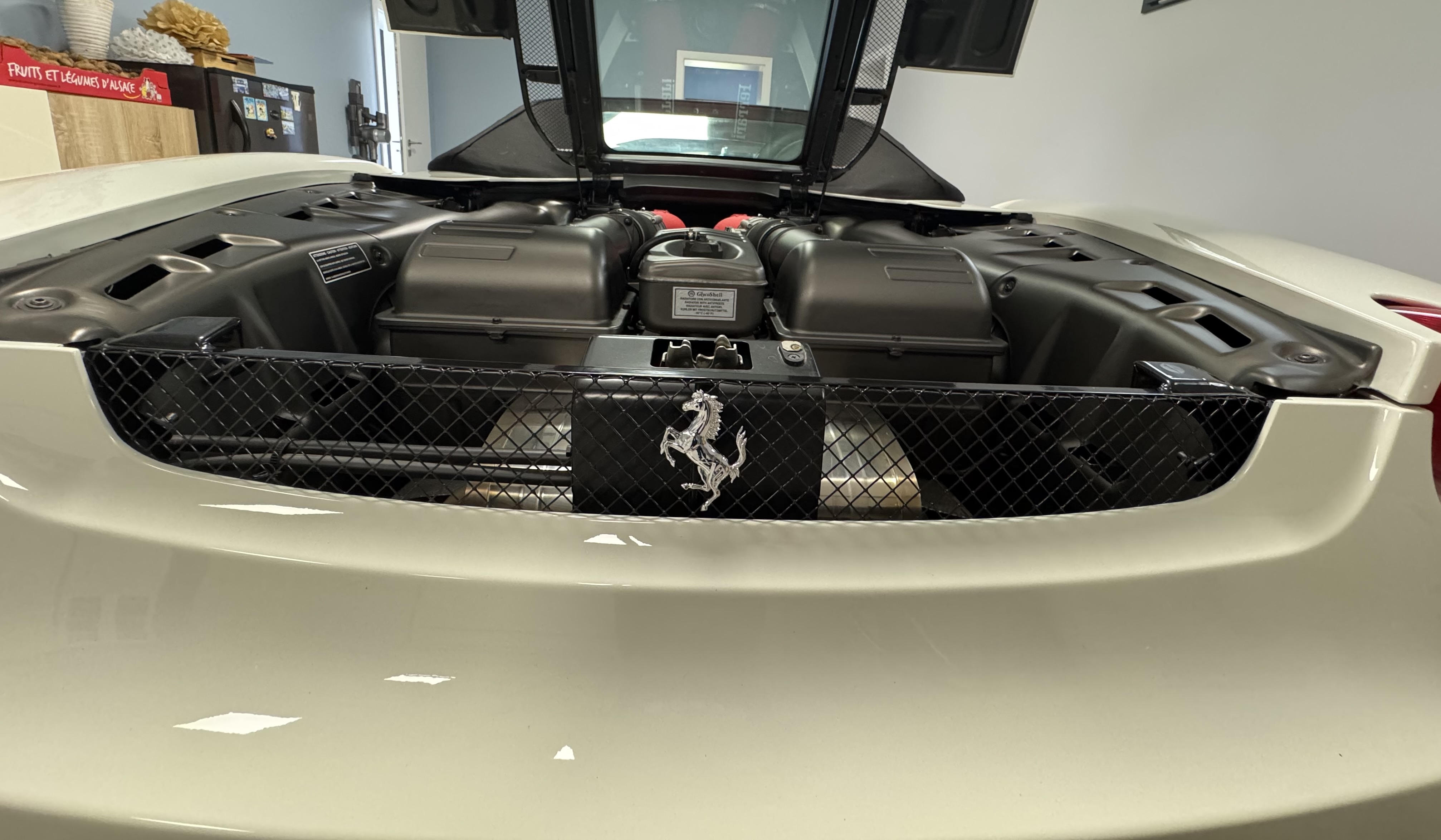

citroevo
Voilà c’est fait !
Ça semble être moins chaud âpres un essai mais difficile d’être affirmatif ( il fait 15 degré dehors )
Esthétiquement ça me plaît
