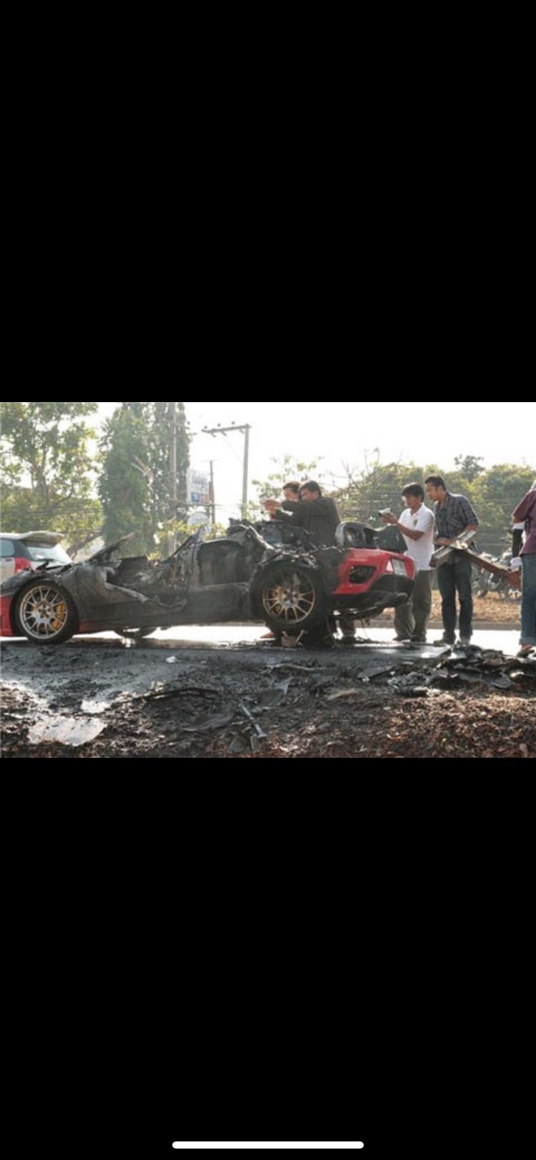

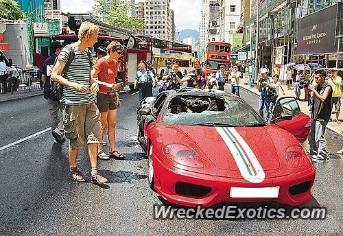

j ai habité quelques temps à Bangkok et si je ne dis pas de bêtises cette voiture est en feu sur une des autoroutes qui traverse Bangkok.
je vais me renseigner car peut-être un de mes amis sur place connaît cette voiture ?

Oui, c'est Bangkok;)
uuna70
J ai envoyé un message pour savoir et peut être que je pourrais avec le VIN ou des infos pour Mike Stradale !
uuna70
Apparement c est la troisième qui brûle à Bangkok.
La seconde a brûlé il y’a 11 ans

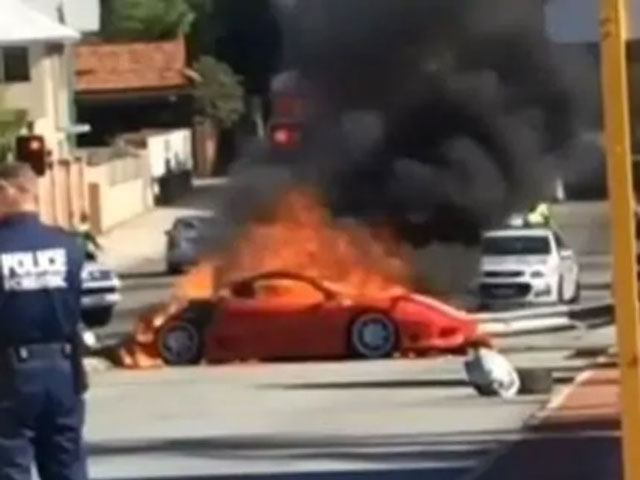

Une idée du départ de feu ?
Ce n'est pas nouveau que la 360 a une tendance à vouloir partir en fumée <_<
Maintenant il ne semble pas y avoir de cause unique ?

Les Ferrari F355 aussi et il y avait eu un rappel en 2008 pour changer les durites d'essence.
Pourrait-il y avoir le même type de problème sur les 360, qui, elles, n'avaient pas été rappelées ?
Il vaut mieux avoir toujours un extincteur avec soi.

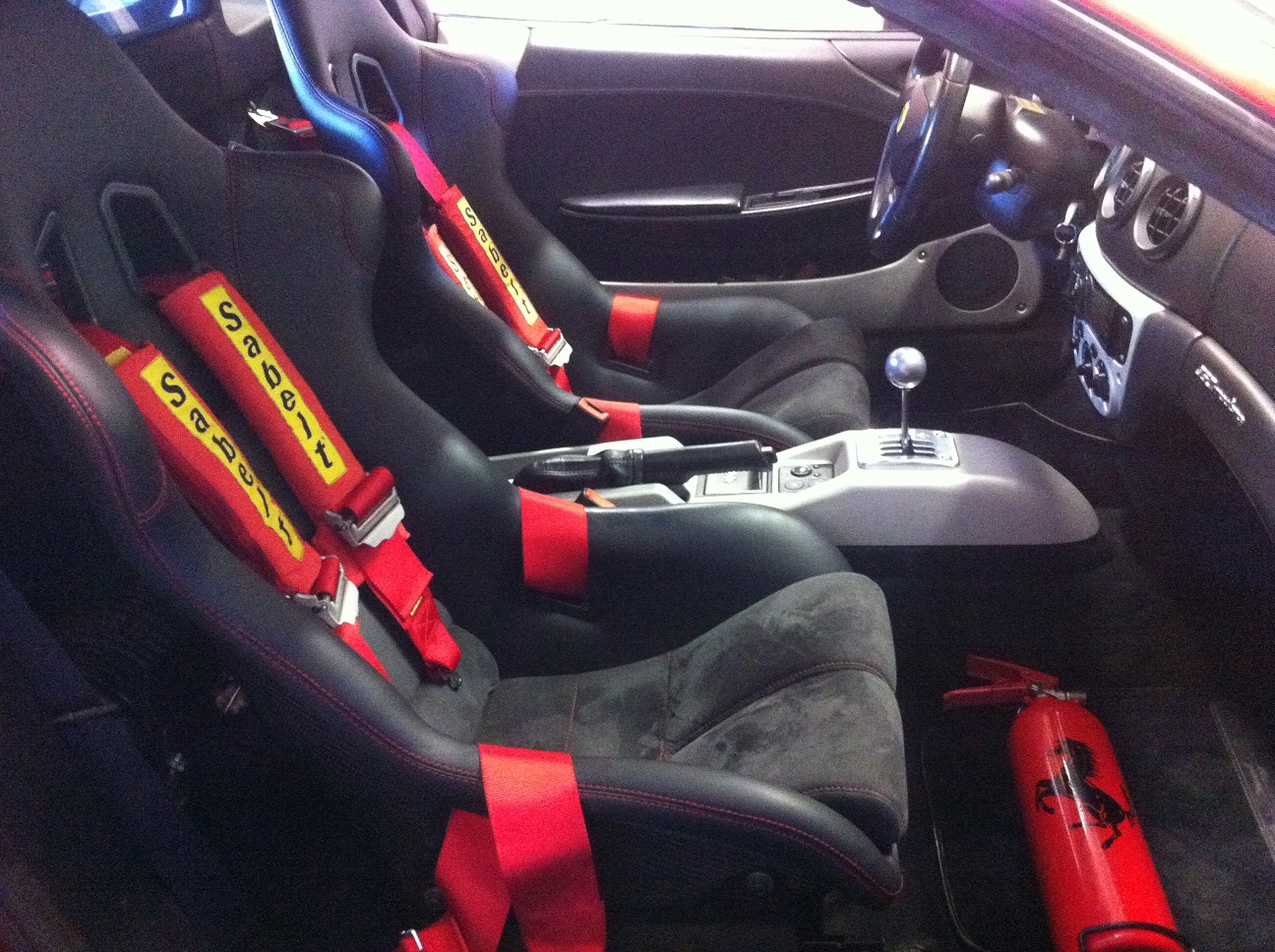

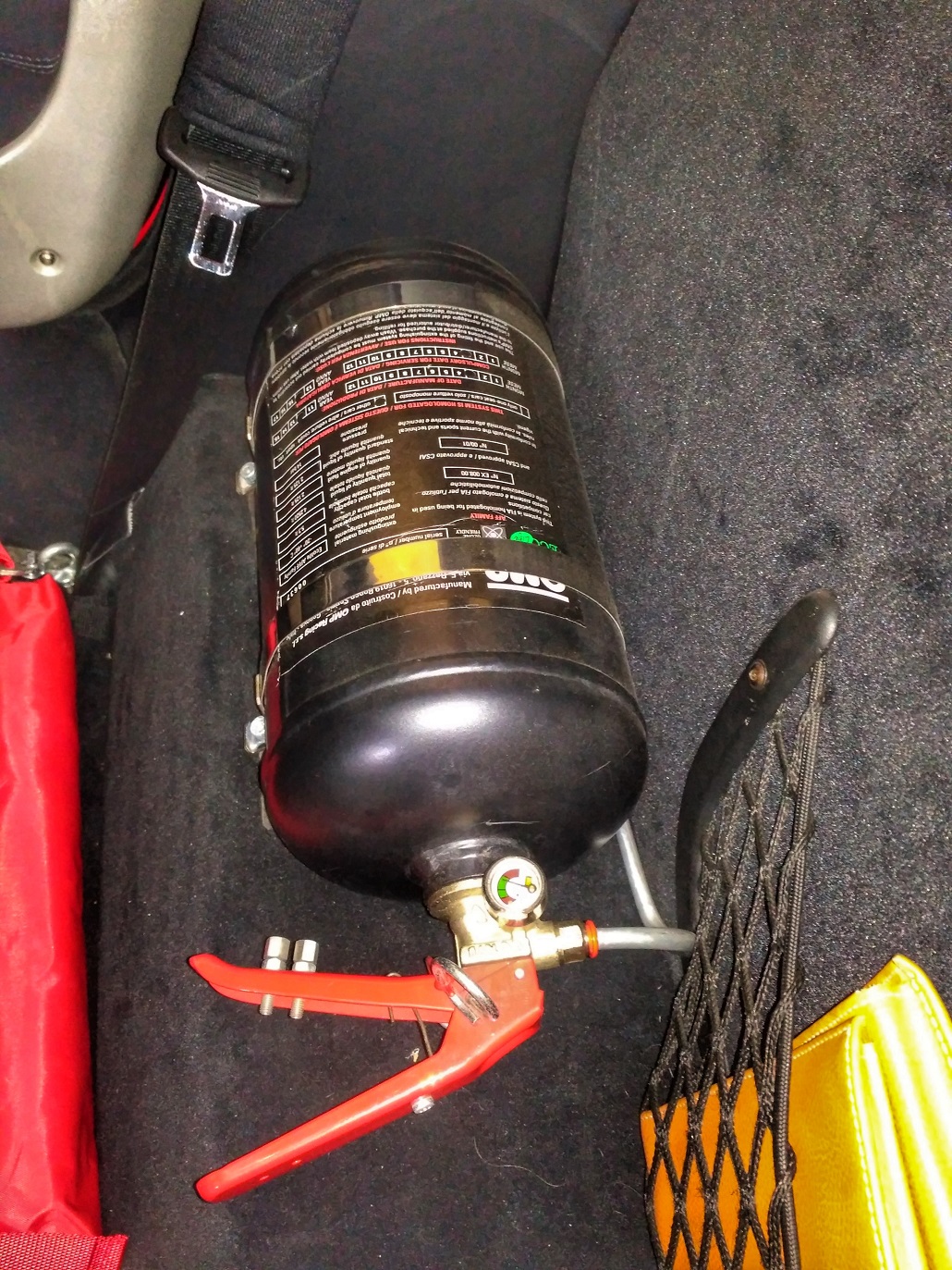

Je reste lucide et pour rappel mon tout premier investissement une fois ma 360 en ma possession ne fut pas un detailing ou une pièce carbone... mais bien cet extincteur prêt à cracher dans le compartiment moteur par 6 buses ! :D
Pourtant la voiture était déjà équipée d'un extincteur manuel mais a-t'on le temps de l'utiliser ? -_-
