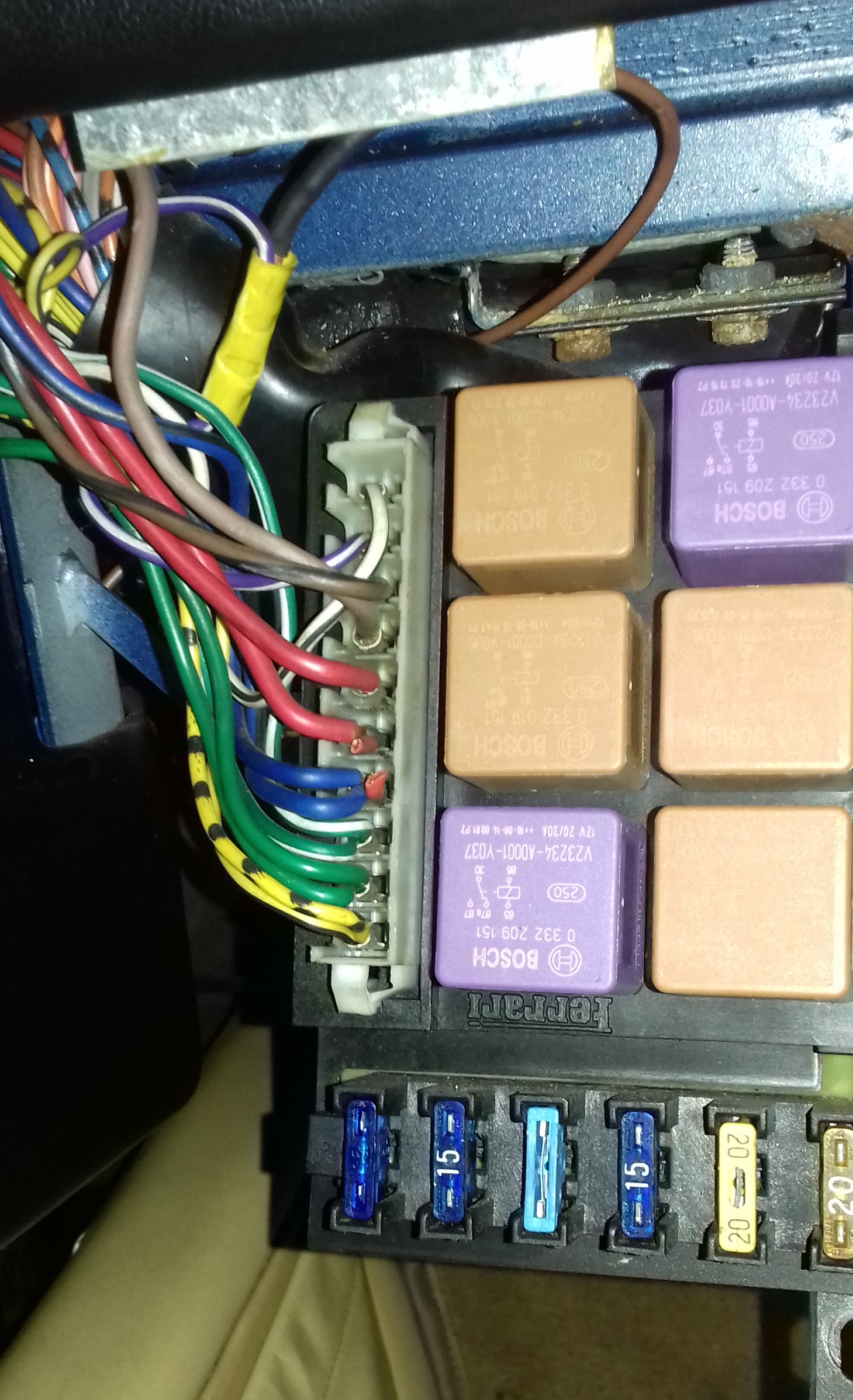

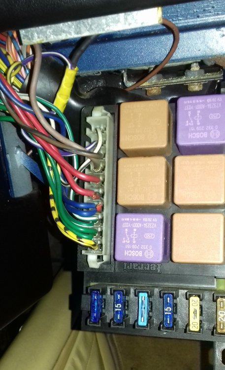

Suite à des faiblesses de mon circuit électrique ( vitres particulièrement lentes et phares éclairant presque rien ) j'ai entrepris d'inspecter les composants de changer préventivement relais et fusibles.

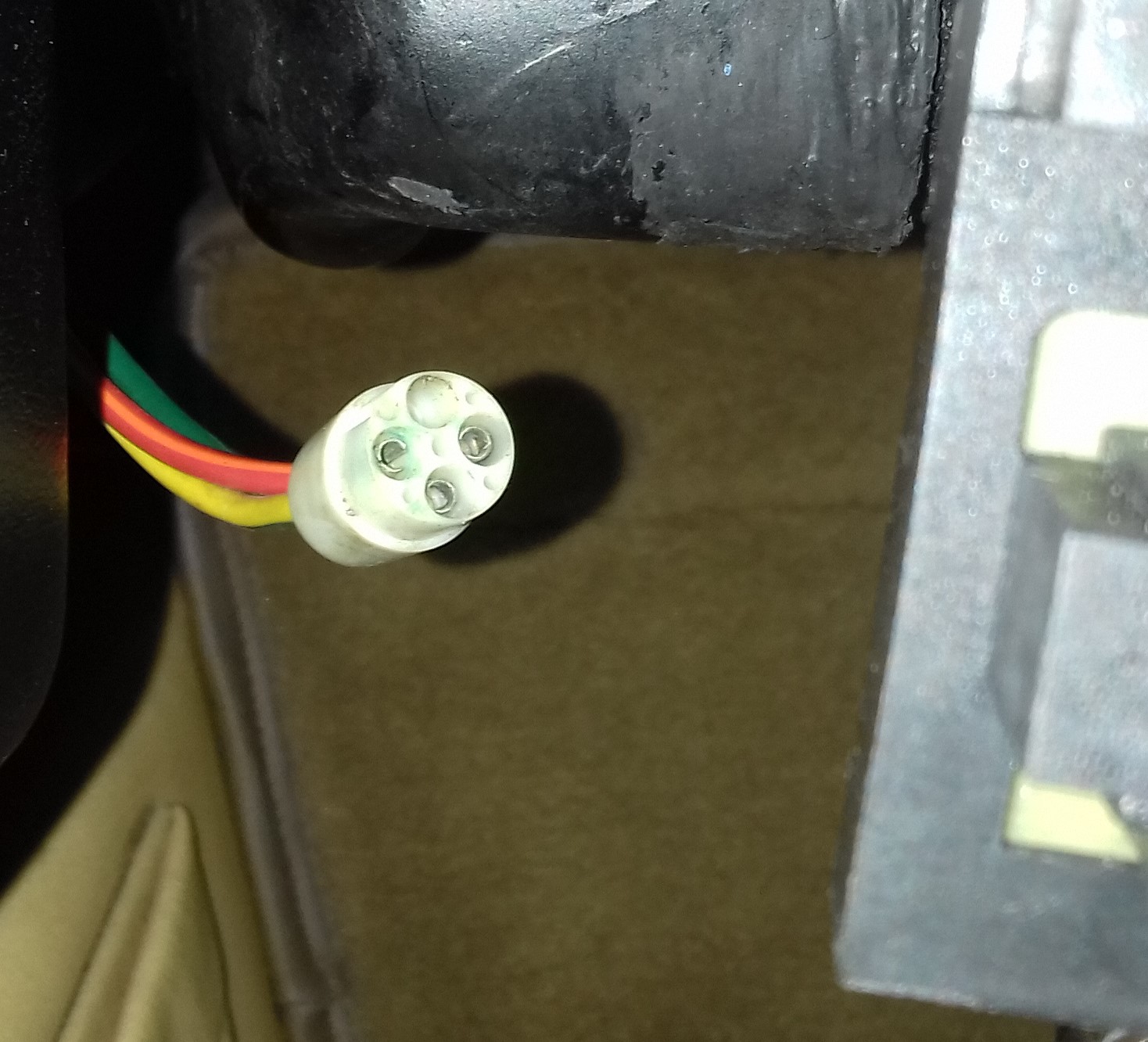

J'ai eu une petite surprise en regardant de prêt et découvert une "fiche" qui pendouille ( branchement d'une ancienne alarme ? ) et câblage sectionné sur un connecteur à droite des relais.
D'autres pistes ou idées ?
Merci d'avance.

Il y a l'air d'y avoir de beau pâtés de soudure..

  Pour "la fiche qui pendouille", aucune idée. Peut-être effectivement une ancienne alarme, en tout cas ça n'a pas l'air d'origine.
  Pour les fils sectionnés, j'ai regardé le schéma : Si tu regardes ta photo de haut en bas, les fils sectionnés sont sur les points 6 et 7. De toute évidence, ces fils ont été soudés à un moment donné, puis supprimés à la pince coupante par la suite.
  Le point 6 vient directement de la batterie, c'est donc un " + 12V permanent ", le point 7 vient du commutateur à clef (Neiman), c'est donc un " + 12V contact " protégé par le fusible 22 (2ème en partant de la gauche), qui protège 3 circuits : Moteur essuie-glace, moteur lave-glace et feux marche arrière.
  On peut imaginer tout ce qu'on veut comme équipement sur ces deux points ...

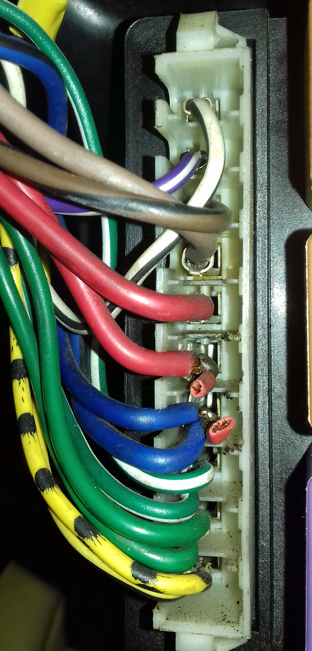

Un "pâté de soudure" tu exagères un peu @nounou rapportes cela en taille réelle ..
Merci Stéphane, je vais chercher le weekend prochain à remonter le chemin de cette connexion mystère mais je ne vois pas d'autre explication qu'une alarme courante à l'époque. Et il y a des traces d'installation de capteurs volumétrique aux pieds des montants du pare-brise. L'autoradio étant d'époque elle n'a sans doute pas bénéficié d'installation Hifi digne des années 80

Ce serait probablement plus propre de les dessouder ...

    ... En tout cas, sur une 328, quand la 4ème cosse chauffe et brûle le connecteur de gauche, tu peux être sûr que la pompe à essence est à remplacer. C'est Constance, qu'on ne voit plus sur les forums, qui m'avait envoyé cette photo. Visiblement, elle avait eu le même problème.
j'ai examiné de prêt les composants de cette partie est la 4éme connexion du même connecteur est brunâtre. Sans aller jusque la photo ci dessus ( c'est peu visible sur les photos que j'ai faites ) il y a clairement un point de chauffe à cet endroit.
@Timebridge si je te suis, je n'ai plus qu'a changer ma pompe a essence et l'accumulateur, bien que a ce jour je n'ai aucun soucis !

   Oui, je pense que ce serait une bonne chose. Pour l'instant, ça n'a pas encore pris la tournure de ce qu'on voit sur la photo, mais c'est le début. Mon contact chez GT Car Parts m'avait signalé qu'il y a deux éléments sur une 328 qui causent des échauffements, puis des brûlures : La pompe à carburant et les ventilateurs du radiateur. En vieillissant, ils se mettent à consommer davantage de courant, tout en continuant à fonctionner. Le fusible de protection ne saute pas car l'intensité max admissible n'est pas atteinte. Mais la connectique est un peu le maillon faible et c'est là que ça chauffe le plus. Beaucoup de propriétaires pensent à tort que c'est juste un échauffement parce que la connectique est de piètre qualité, et ils pensent qu'en changeant cette connectique, ça va résoudre le problème, après tout, la pompe continue de fonctionner … Le temps passe et ça continue de chauffer de plus en plus jusqu'à brûler le connecteur, comme sur la photo. (Tu remarqueras d'ailleurs que le connecteur sur la photo n'est pas le connecteur d'origine, ça sent le type qui s'est acharné !) Comme le problème persiste, il y en a qui vont jusqu'à couper le câble électrique qui part vers la pompe et qui le soude directement sur le circuit imprimé à l'intérieur de la boîte à fusibles / relais. Jusqu'au jour où le circuit imprimé se détériore lui aussi, et/ou la pompe à carburant crame définitivement. Bref, pas la peine d'en arriver là.
 Il vaut mieux prendre les devants et remplacer la pompe. Par contre, tu parles d'un accumulateur, mais je ne vois pas de quel accumulateur tu parles.

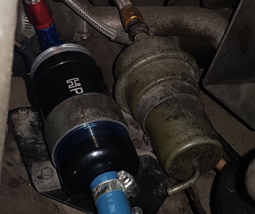

Pièce 7: https://www.eurospares.co.uk/parts/ferrari/328-1985/fuel-system/fuel-pump-and-pipes-41261
Si HS, difficultés pour démarrage à chaud après un arrêt prolongé et, en fonction du type de montage (montage sans retour vers le réservoir), petite fuite d’essence par le tube coudé de l’accumulateur (dangereux...)

l'accumulateur ( de carburant ) est juste a coté de la pompe a essence ( voir le post de @RedDreams sur la page précédente ). Je suis pas contre les interventions préventives mais comment savoir si cette surchauffe est récente ou ancienne et qui a été réparée depuis ? Cela dit, je n'ai aucune trace de changement de la pompe dans les factures des précédents entretiens. Je vais remonter le tout vite fait et faire un essai afin de mesurer la température des éléments après quelques kilomètres.

Démonte ton couvercle de boîte à gants, va faire un tour 10 minutes, puis en faisant attention de ne pas te brûler, toute le fusible. Si il est très chaud, la pompe est malade...

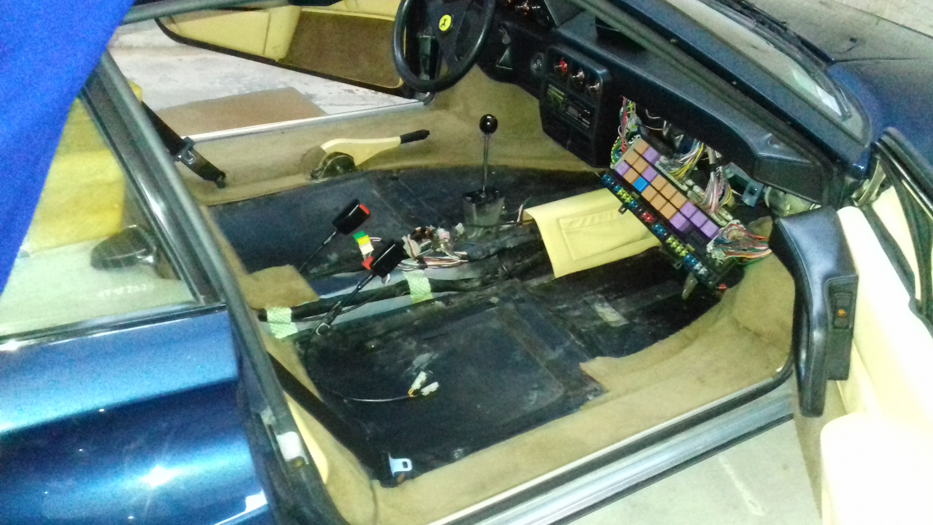

Ou c'est ce que je comptais faire, par contre faire un tour avec l'auto ces prochains jours ……..
J'ai donc décidé de faire un grand nettoyage de l'intérieur et d'inspecter le circuit électrique de prêt
Mon zz phone a également besoin d'une grosse révision :angry:

la mienne est dans le meme etat voir meme un peu plus ....
Timebridge
 C'est clair qu'avec les sièges et la console démontés, on est tout de suite plus à l'aise ! On voit bien que tu as changé tous tes relais !

J'ai fais le test et n'ai pas ressentie le moindre échauffement. Donc les traces de chauffe sont très certainement anciennes. Pour s'en assurer je laisserai le cache fusible de coté lors des premiers roulages pour pouvoir contrôler a nouveau.

Alors @Timebridge. Je ne peux pas répondre en général mais sur ma 328 euro de 1986 l’accumulateur possède bien une tubulure coudée mais il n’y avait pas de tuyau de retour de l’accumulateur vers le réservoir. Ce n’était pas un oubli d’une ancienne intervention car il n’y a pas de piquage de connexion sur le réservoir contrairement au modèle présenté (il y a peut être 2 modèles de réservoir). Perso, trouvant cela très dangereux en cas de défaillance de l’accumulateur (vécu avec fuite d’essence ...), j’ai rajouté ce retour via un T mis en place sur le tube en plastique souple (68 sur le schéma).

  Merci pour ta réponse. En regardant le schéma, je me suis aperçu que la durite (29) qui va de l'accumulateur vers le réservoir n'existe que pour les versions US et SA. J'en déduis que les versions "euro" en sont dépourvues. Par contre, là où je suis complètement perdu, c'est que si ce petit coude sert à renvoyer du carburant vers le réservoir, s'il n'y a pas de durite, qu'est-ce qui se passe ? Ou alors le petit coude est bouché ! Mais sur la photo de @OliveBdr , il n' y a pas de durite. Ce serait intéressant qu'il nous en dise plus. De plus, j'aimerais comprendre pourquoi il y a des montages avec retour, et des montages sans !!!
PS84
Rien ne se passe tant que la membrane de l’accumulateur n’est pas percée. La chambre qui contient le ressort de l’accumulateur doit rester à la pression atmosphérique d’où ce ´tuyau’ qui permet de la faire ´respirer’. Mais lorsque la membrane vieillie et se perce,.... En reliant la chambre du ressort de l’accumulateur à la partie supérieure du réservoir, on ne perturbe pas le fonctionnement normal de l’accumulateur, mais si la membrane se perce la fuite est alors canalisée vers le réservoir. (Bien vue pour cette modification valable pour les modèles US).
