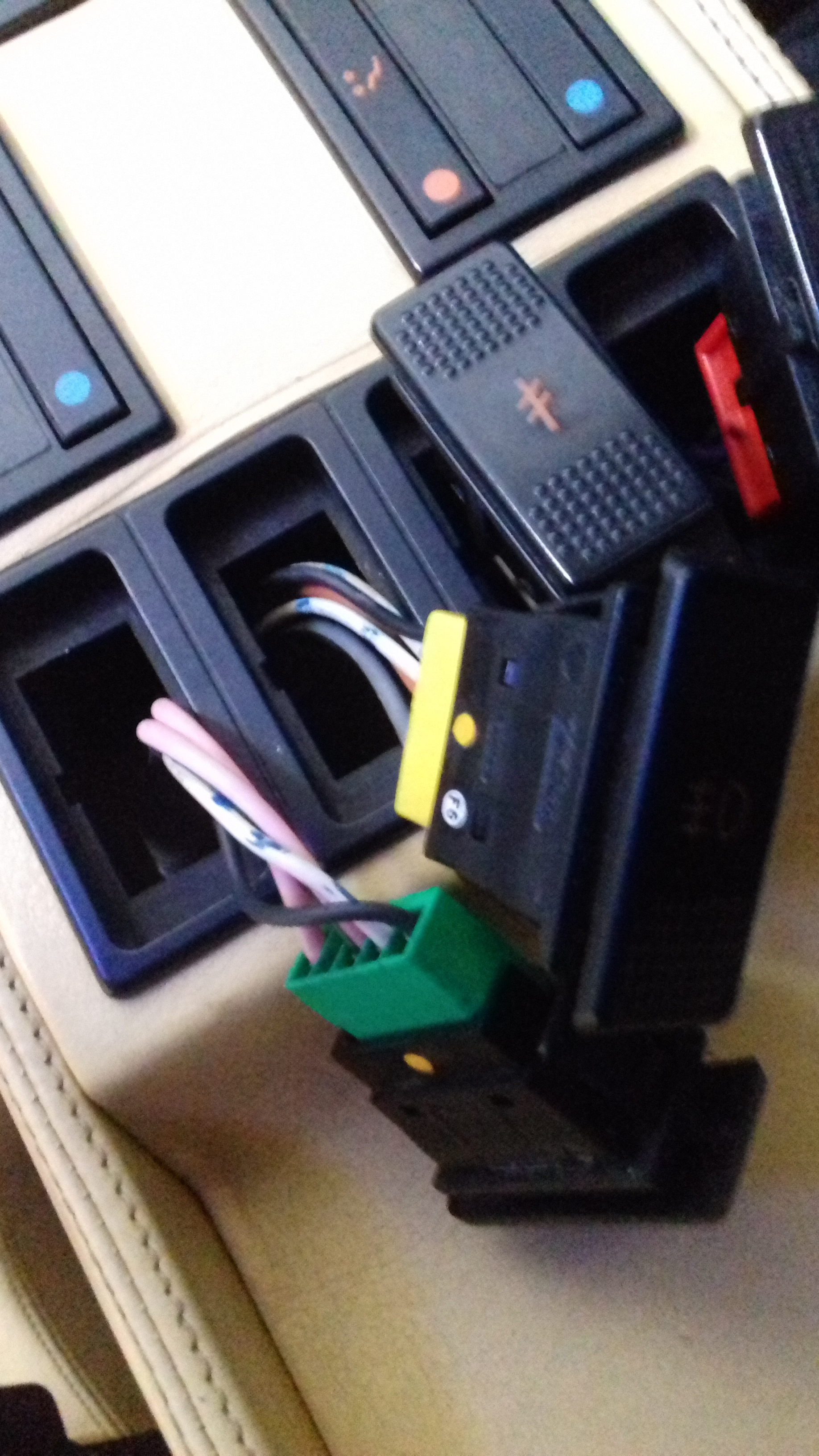

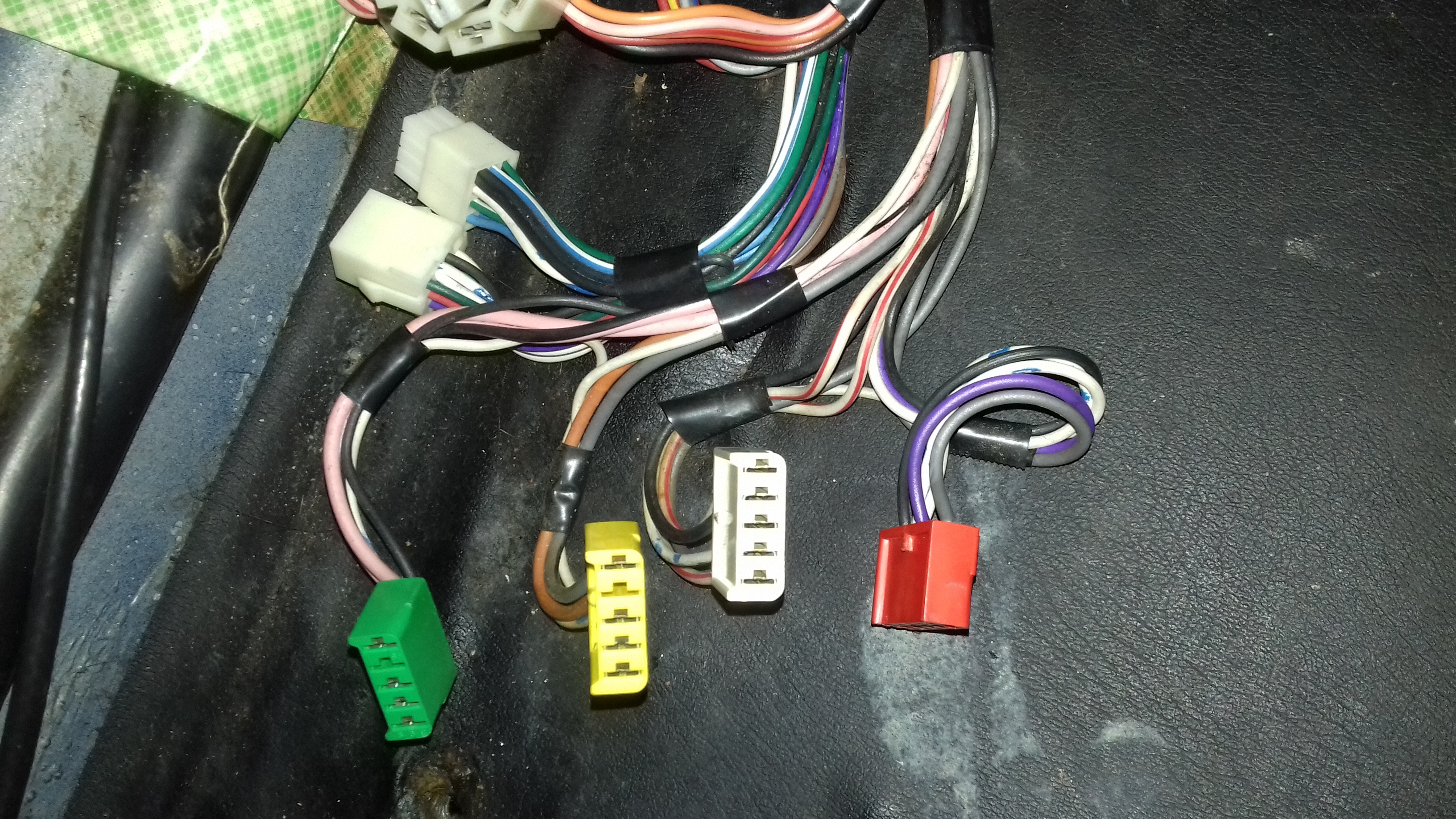

Lentement mais surement ( quoique ! ) je poursuis les vérifications du circuit électrique de ma 328 et vais de découverte en découverte.
Bizarrement j'avais oublié que sur ma console quatre interrupteurs étaient présent. En principe sur les Euro le 4eme est factice car il commande le dégivrage arrière, or les Euro en sont dépourvues. En démontant la console j'ai constaté que ce 4eme interrupteur était branché sur le circuit de mon auto ! Je crois que j'ai une 328 hybride ...
