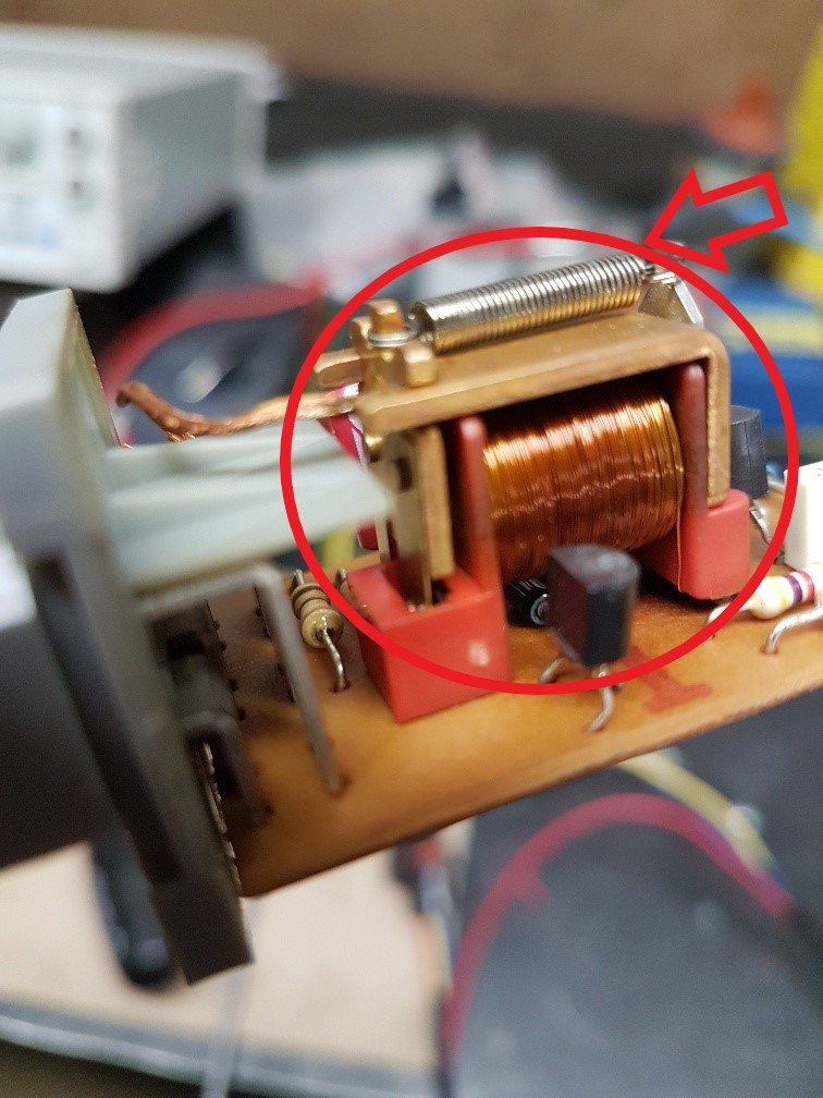

Bonsoir,
La partie intérieure d'un relais ressemble à peu près à cela (la partie entourée en rouge). Il n'y a pas de transistor (bêbête en noir) dans un relais simple.
Pour les simples relais, il n'y a aucun composant(s) électronique(s) d'accompagnement à l'exception parfois d'une diode montée en inverse sur les bornes de la bobine (cela reste rare cependant)
j'ai passé mon après midi à remettre en état deux boitiers d'allumage et ce relais de commande de pompe à essence. Tout refonctionne. Les condos étaient âgés de plus de trente cinq années et leurs caractéristiques avaient très largement dérivés.
Dejideji

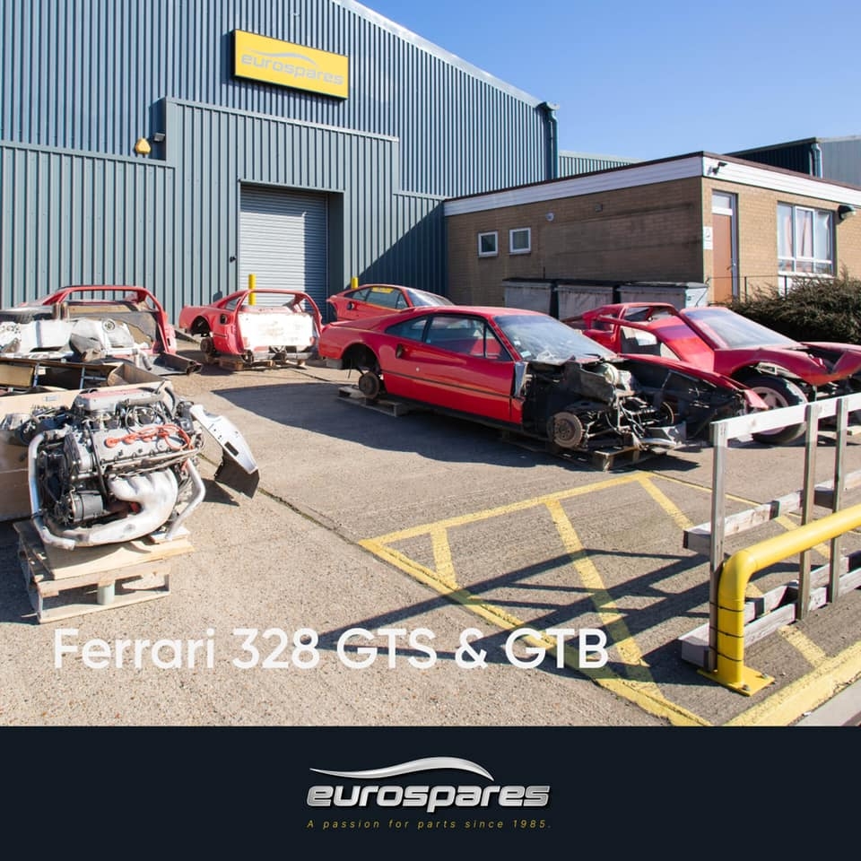

bertrand59
Eurospares annonce avoir reçu plusieurs 328 avec des moteurs et BV. Je crois savoir que beaucoup de pièces difficiles à trouver ne font pas parties du lot mais si vous avez des besoins je vous conseille de faire vite, au cas ou
