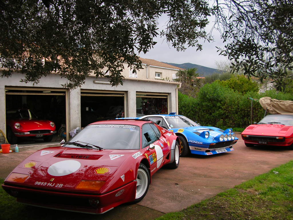

Chagui, j'ai l'impression en lisant tes messages que tu nous "caches" beaucoup de photos  8)
Aurais-tu le temps de nous faire partager les merveilles dont tu parles?

Belle écurie, ça fait plaisir à voir :))
Je ne voudrais pas abuser mais si tu pouvais en mettre d'autres ça serait très,très mais alors très apprécié. ;)
Merci
+1  Impressionnant ! ;) tu peut refaire le "tour de Corse"  quand tu veut  ;D
chagui > Très beau garage, ou plutôt écurie, ça doit être sympa d'ouvrir la porte et de se dire "bon, alors aujourd'hui je prends laquelle ???"  ^-^ ^-^
comme JP je suis sûr que d'autres photos seront appréciées  ;)

Par contre, quand je vois un garage comme le tiens, je pense qu'il doit y avoir des mécanos plus que compétent pour l'entretenir....je ne comprends du coup pas trop tes questions, ils n'ont pas de filière pour trouver des pièces particulières ?
chagui
Non nous faisons l'entretien avec mon père avec l'aide quand il faut d'un ou deux amis et les conseils de spécialistes comme Gardette mais habitant en Corse nous n'avons aucun spécialiste assez sérieux et compétent pour leur laisser en toute confiance. Et puis c'est tellement plaisant de travailler dessus et d'avoir la satisfaction de les essayer après...
Sans compter les économies que l'on fait!

Chagui, j'ai failli avoir une attaque en voyant ta photo...
Il faut prévenir!
Impressionnant, bravo pour cette collection.
