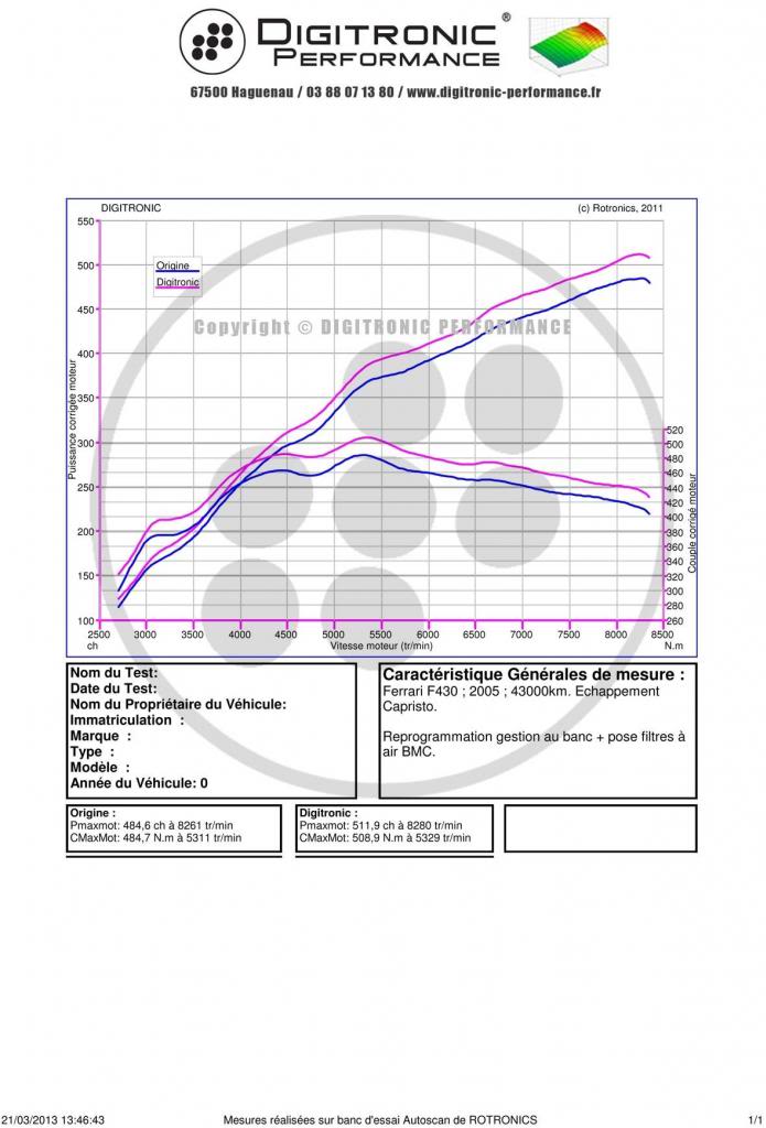

guillaume84
Qui l'a déjà fait, et combien il en sort réellement?
490 , plus ou moins?

guillaume84
Il y a 7 heures, francky a dit :
Hello Guillaume. Je ressort ce post apres l'avoir trouvé en cherchant un passage au banc d'une 430 sur Google.
Quels etaient les résultats ?
merci
Resultat avant le premier passage a donne 485 cv et reprogrammé 512

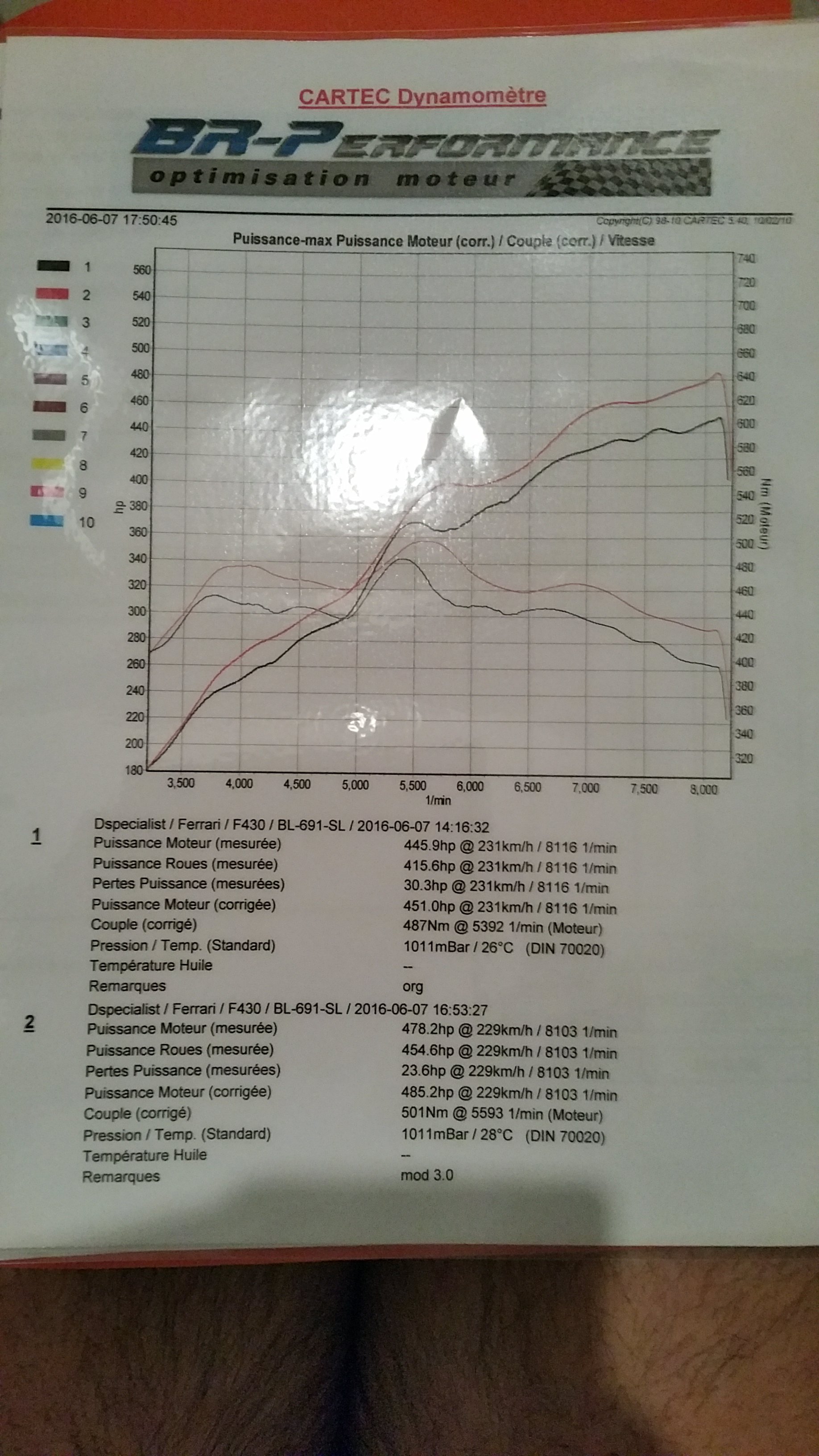

golfeur77
Le 05/03/2013 à 17:33, guillaume84 a dit :
Bon moi je serais fixé le 21 pour la mienne ;)
Bonjour guillaume
J'ai fait une reprogrammation en juin dernier
Et j'ai été surpris de voir qu'elle n'avait que 451cv (voir le rapport) et le technicien m'à  confirmé que c'est pratiquement toujours le cas entre 445 et 470
Le plus souvent il a quand même vu une fois 480cv
Âpres reprogrammation tu gagne une trentaine de cv et du couple

golfeur77
Depuis j'ai mis des catas sports et des filtres bmc
Je retournerai à l'occasion faire une mesure
