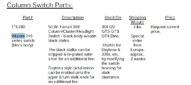

Essaie également : http://www.unobtainiumsupply.com/
  • Column Switch Repairs - We can mold an exact new knob or pivot end onto your Ferrari column switch's stalk. post-84-0-80348000-1372013791_thumb.jpg

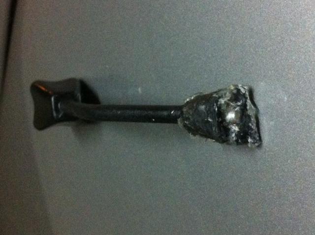

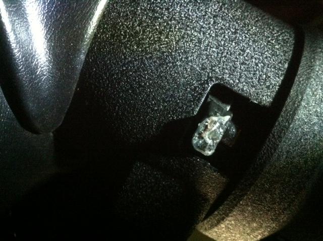

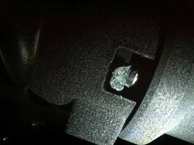

Voici des liens vers les photos de mon comodo cassé.
On voit les traces de colle de la précédente réparation.

A mon avis de toute façon il faut démonter le comodo , même si c'est possible de le réparer !
speedy
Ce genre de cassure peut se réparer si on connaît la colle qui va bien (toutes les colles n'ont pas la même efficacité selon les différents plastiques, bakélite, etc...et encore faut-il pouvoir glisser un "manchon" par dessus la pièce recollée pour consolider, autrement ça finit toujours par recasser...
Vaut mieux démonter, je pense; et remettre un neuf.

pour réparer, c'est pas possible de percer un trou dans les 2 pièces pour y mettre un bout de tige métallique ?
Ce serait trop simple: la tige du commodo est pleine, et c'est l'embase en platique/bakélite dans laquelle elle s'emmanche qui casse...la tige n'a rien.

Oui la tige est entière et est cassée à sa base.
Je crois que je vais m'orienter sur ce que me propose Verell: soit un nouveau comodo d'essui glace, soit une vérification et reparation de l'ensemble du bloc. Mais il faut que je démonte le bloc.
