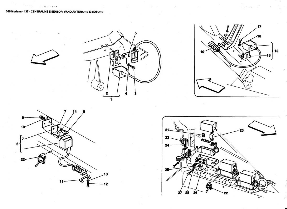

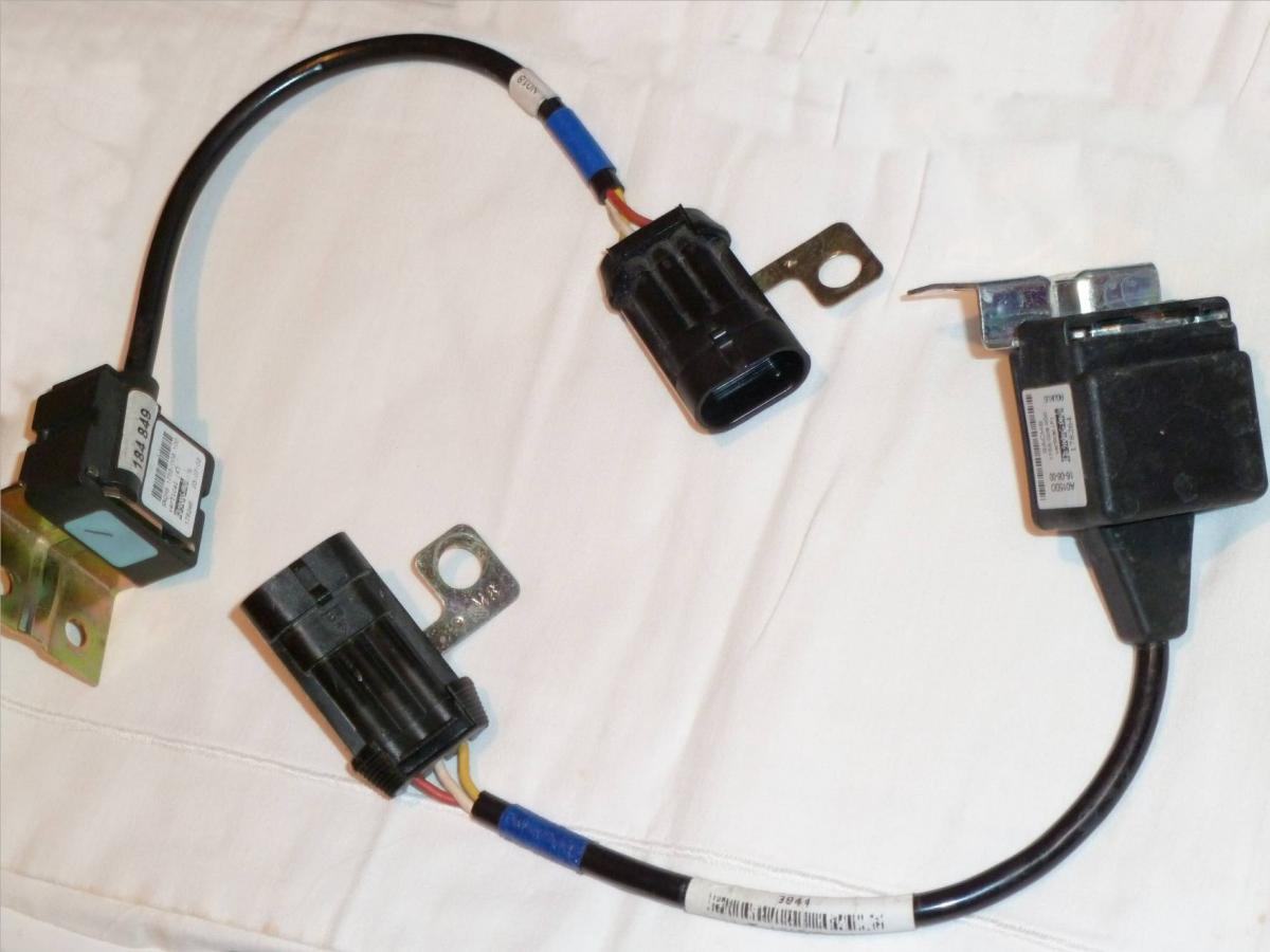

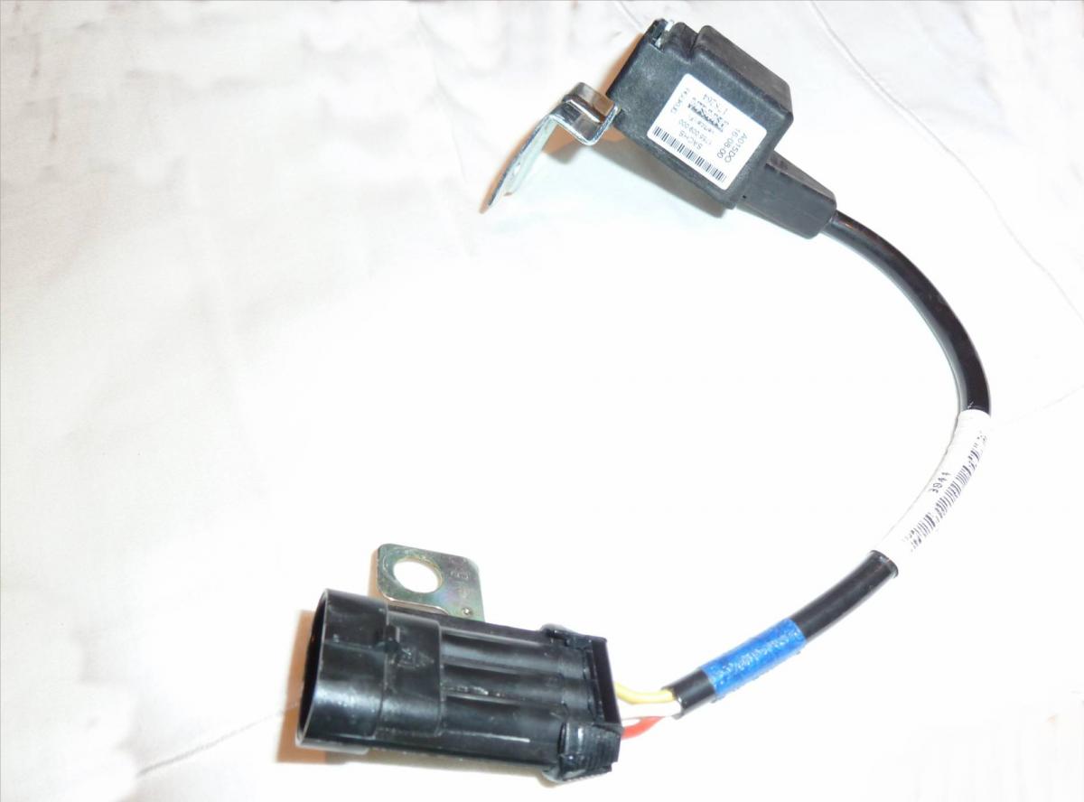

C'est un tout petit boitier comment dire, comme un transistor de 3 par 5 environ...
J'ai gardé les 3 vieux sensorre que j'ai remplacé, et tu peux trouver cela sur l'éclaté Ferrari...

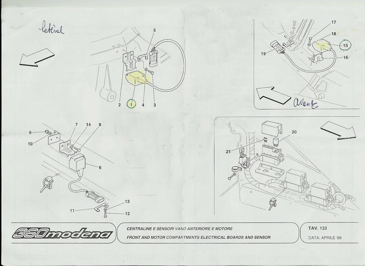

philM
c'est ça (1 pour le capteur vertical, 6 pour le capteur horizontal). Mais ça peut être l'amortisseur lui même (je crois que sur la modena l'actuateur est dans l'amortisseur)
