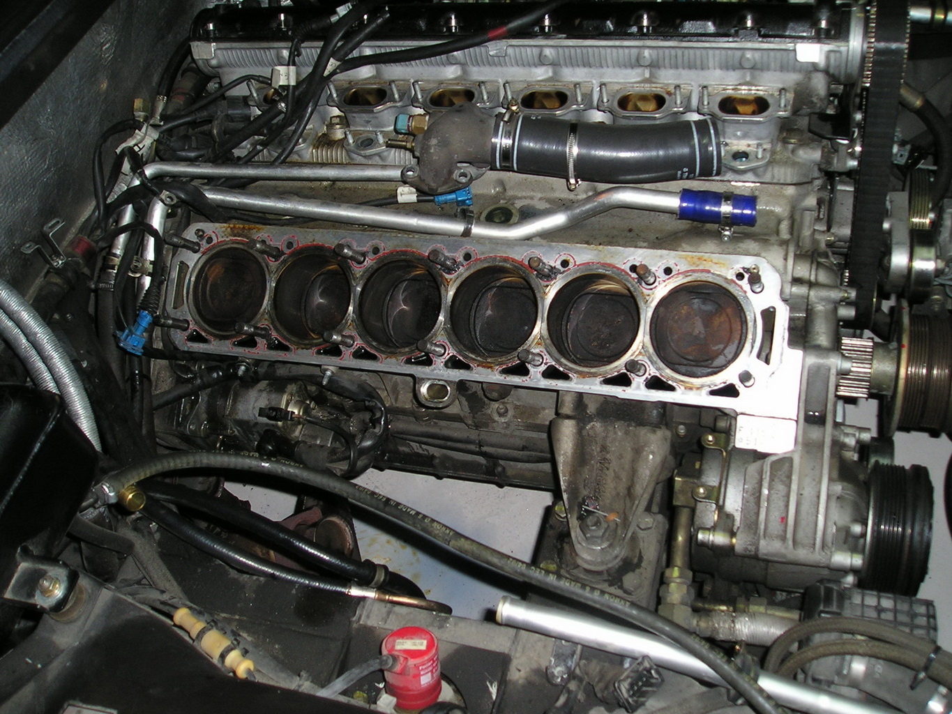

Petites news du soir.
Les deux collecteurs de gauche ont enfin pu être démontés en enlevant les vis des Silentbloc blocs pour faire un peu tourner le moteur et faire de la place sur le côté pour les retirer. Quel manque de place.....
Auparavant une énorme prise de tête pour enlever les vis a ressort avec le cata. Comme toujours aucun accès avec en plus cette foie la colonne de direction et crémaillère dans le chemin.
Mais bon ils sont virés. Ça fait plus propre
Précédemment, notre hôte avait pu enlever la vis en bout de poulie damper (a la clé a choc quand même) pour pouvoir extraire les courroies. E enlever le cache d'AAC et préparer la culasse pour l'extraction. A quelques vis bien serrés près bien sur.
Et donc ce soir nous avons aussi pu enfin a la chèvre extraire la première culasse!!!!!
Elle est dans le coffre de ma voiture. Maintenant il va falloir aller voir un ou deux rectifieurs pour avoir leur avis.
Je ne peux toujours pas poster de photos du a ma panne d'adsl a la maison :(
Ensuite, faudra virer le maître cylindre de frein pour accéder au dernière écrou côté habitacle entre culasse et bloc en bas. Et la deuxième culasse devrait sortir.
N'étant pas outillé pour sortir les soupapes, on ne sait pas encore le jeu sur les guides.
Par contre les photos sont formelles: les guides sont bien en bronze et sur certain, la calamine bien présente.....
On se rapproche....

C'est rien de techniquement compliqué pour l'instant. Ce qui est problématique c'est l'accès aux fix.
Maintenant va démarrer la partie touchy avec la réfection en soi des guides. Stay tuned :-)

le plus dur est fait !
je n'avais pas la notion que sortir les culasses d'une 456 était aussi problématique
